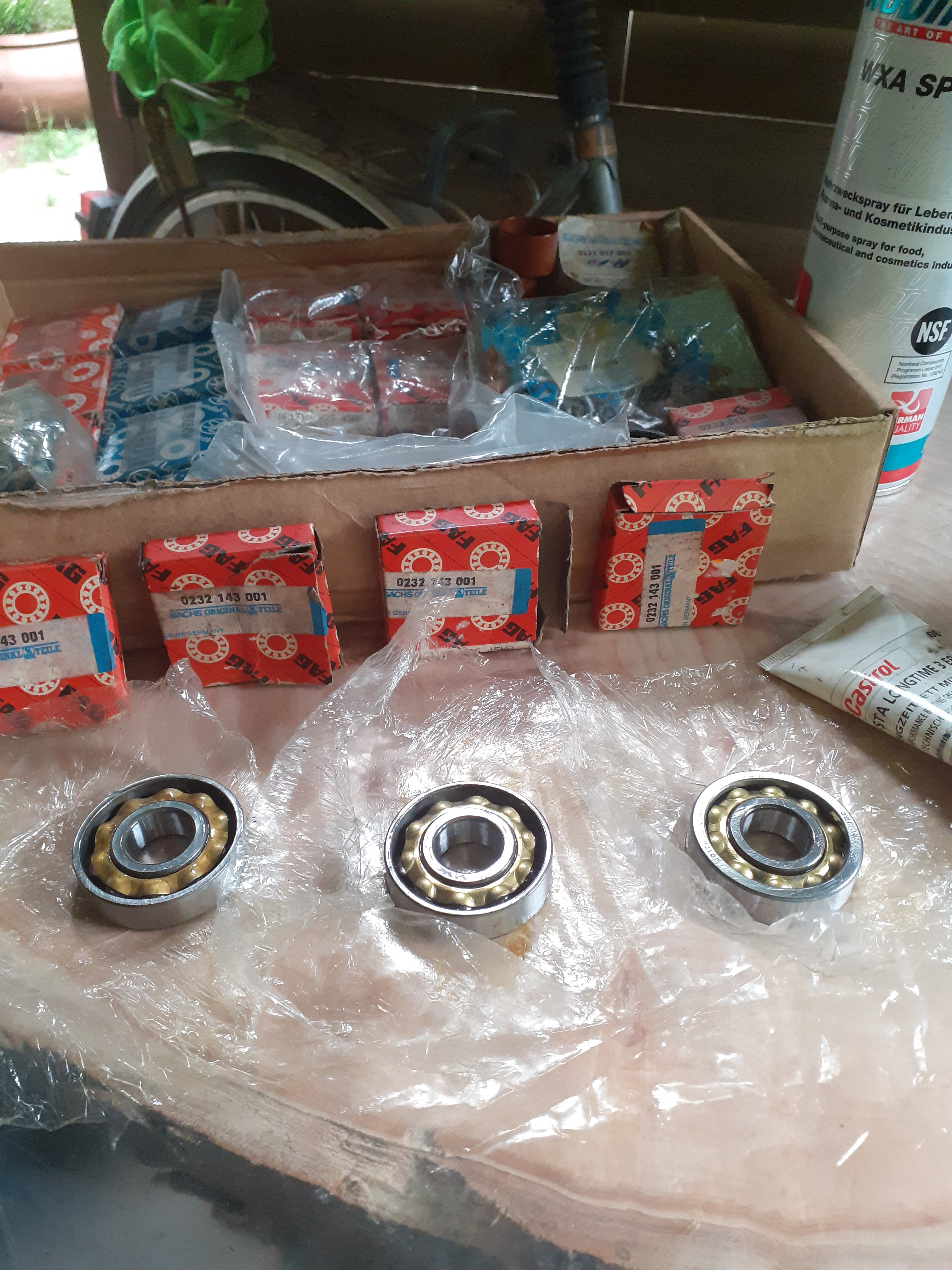

Das Kugellager auf deinem Bild, 6004C3 von Motionspart für 1,73€ ist aus Bochum,hier bei mir um die Ecke. Ich habe dort mal Kugellager bestellt,die aber alle samt stoniert wurden da die Firma die Lager nicht hat.
stimmt nicht, die kannst du jederzeit bestellen. Sonst hätte ich das ja nicht gepostet
Die haben soviele, dass sie sie verkaufen können.....;)
Meine Lager wurden damals nach der Bezahlung stoniert. Die konnten nicht liefern. Wenn es heute anders ist ,ist es ja perfekt. Die Preise sind nicht zu toppen. Das habe ich damals schon gesehen.
Was ist das ?
Sachs Spezialwerkzeug ?
Auf jeden Fall keine Sachs Konifere.

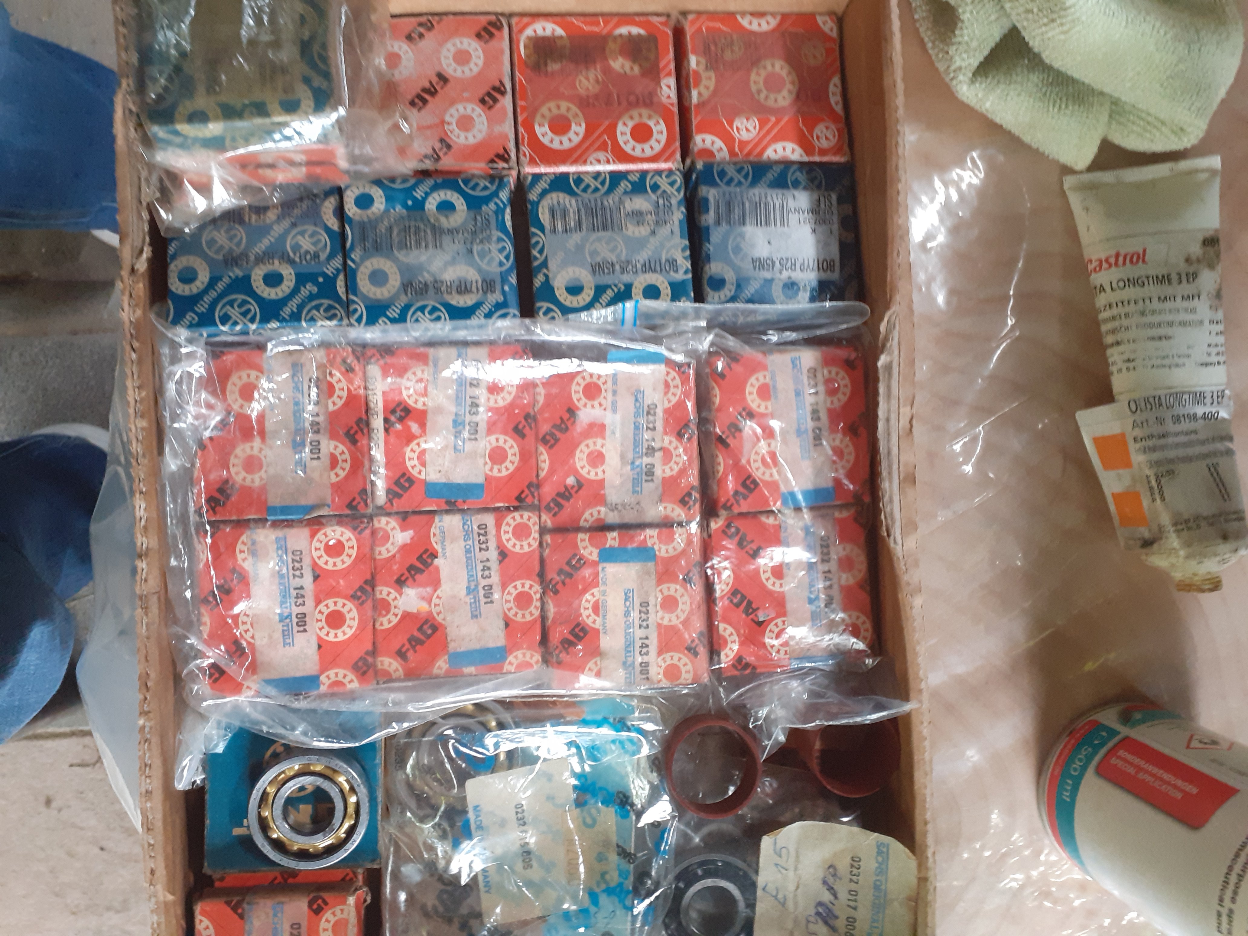

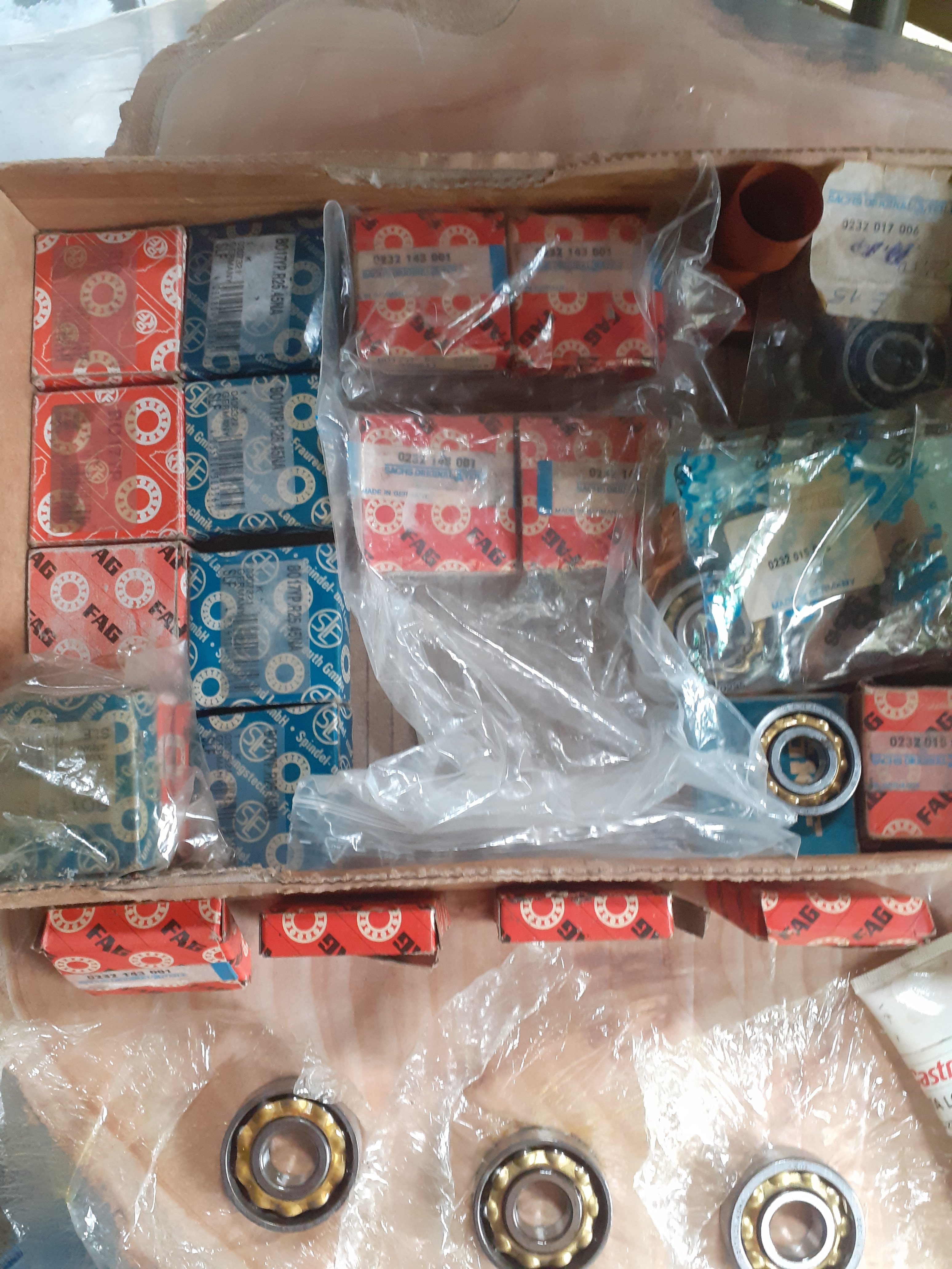

Konmte schön an meinem mittlerweile geschliffenen Holztisch Lagerpflege betreiben. Hatte noch Glück und konnte nochmals FAG BO 17 YP bekommen.
Der Verkäufer löschte die Anzeige nicht und legte da wieder BO 17 nach.
Da kommt Freude auf

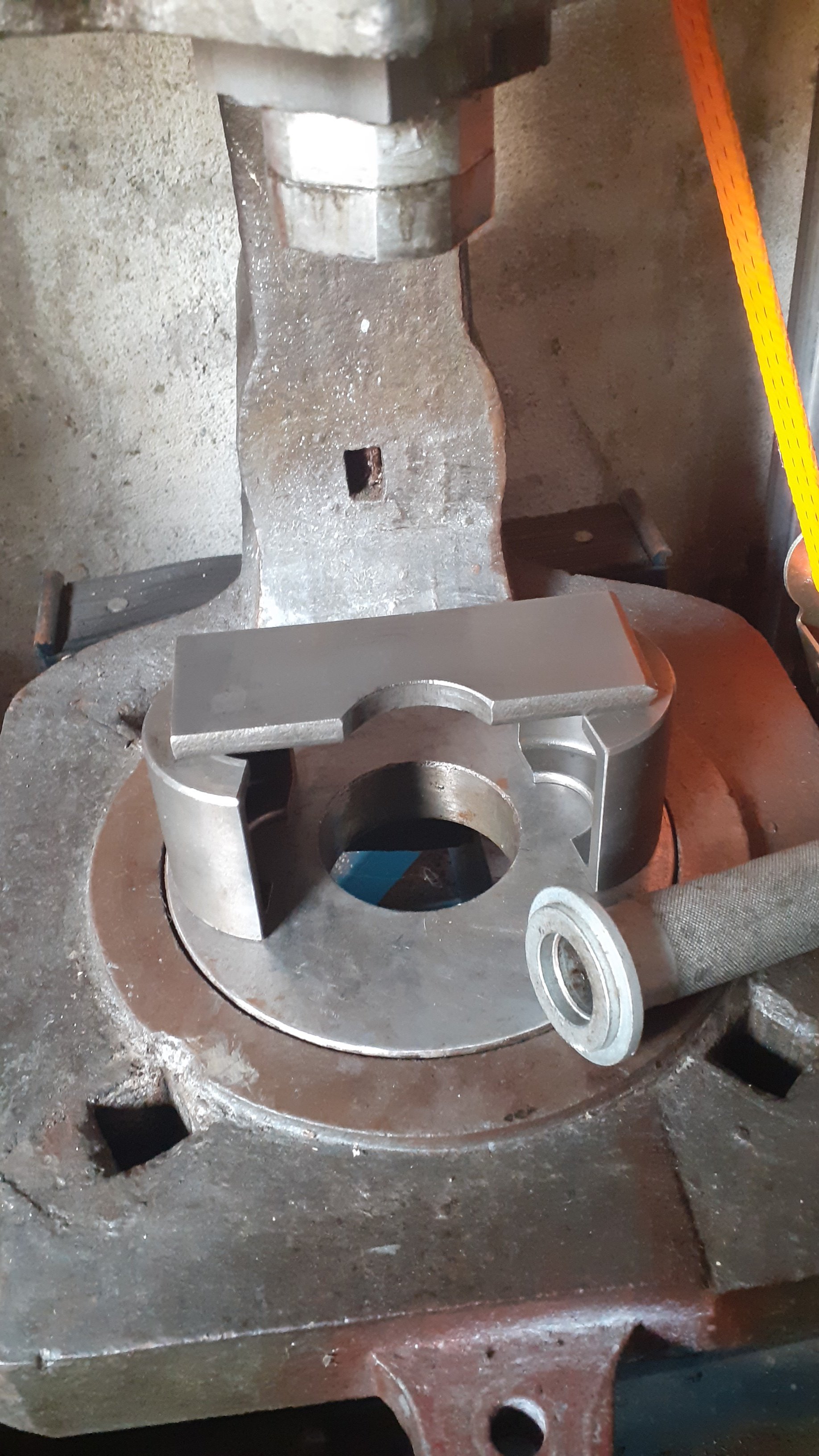

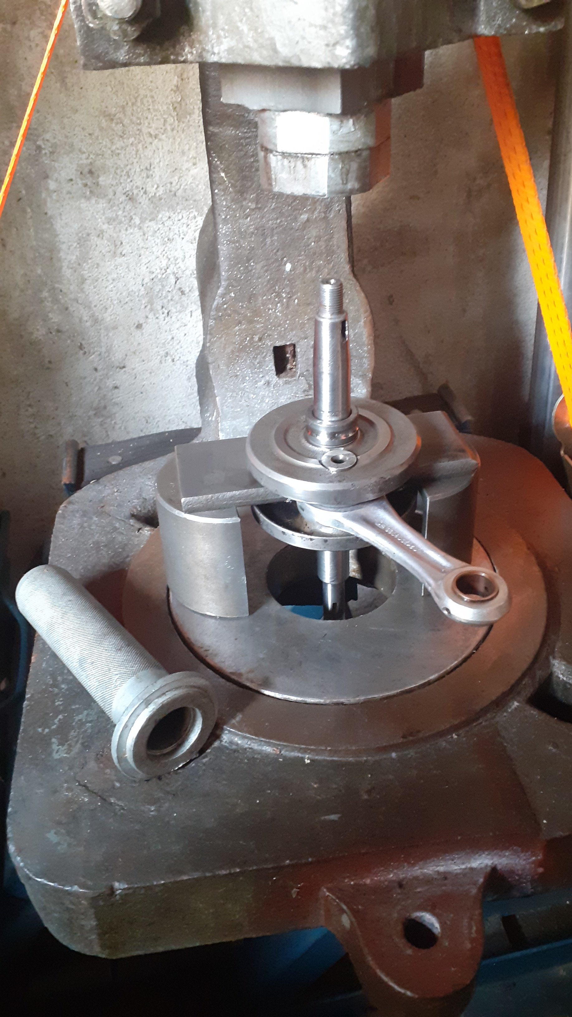

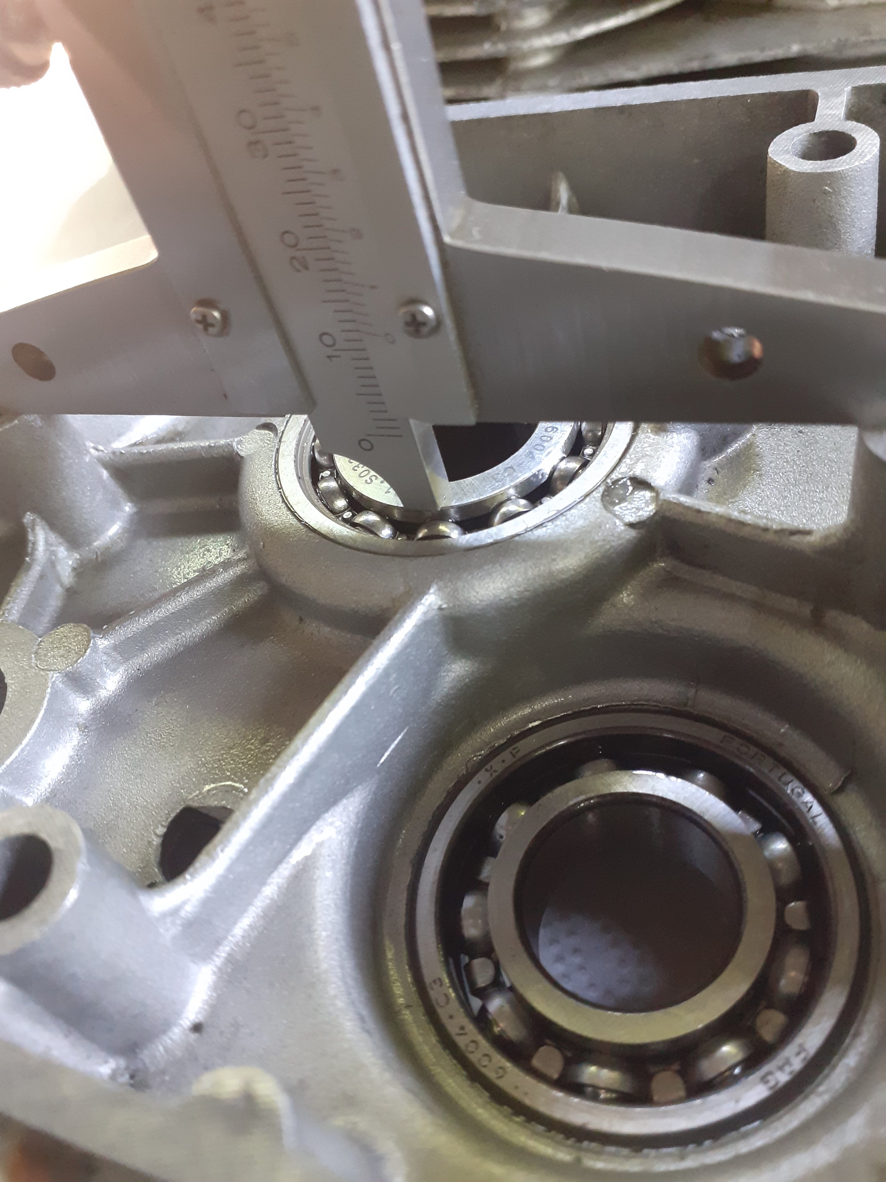

Moin

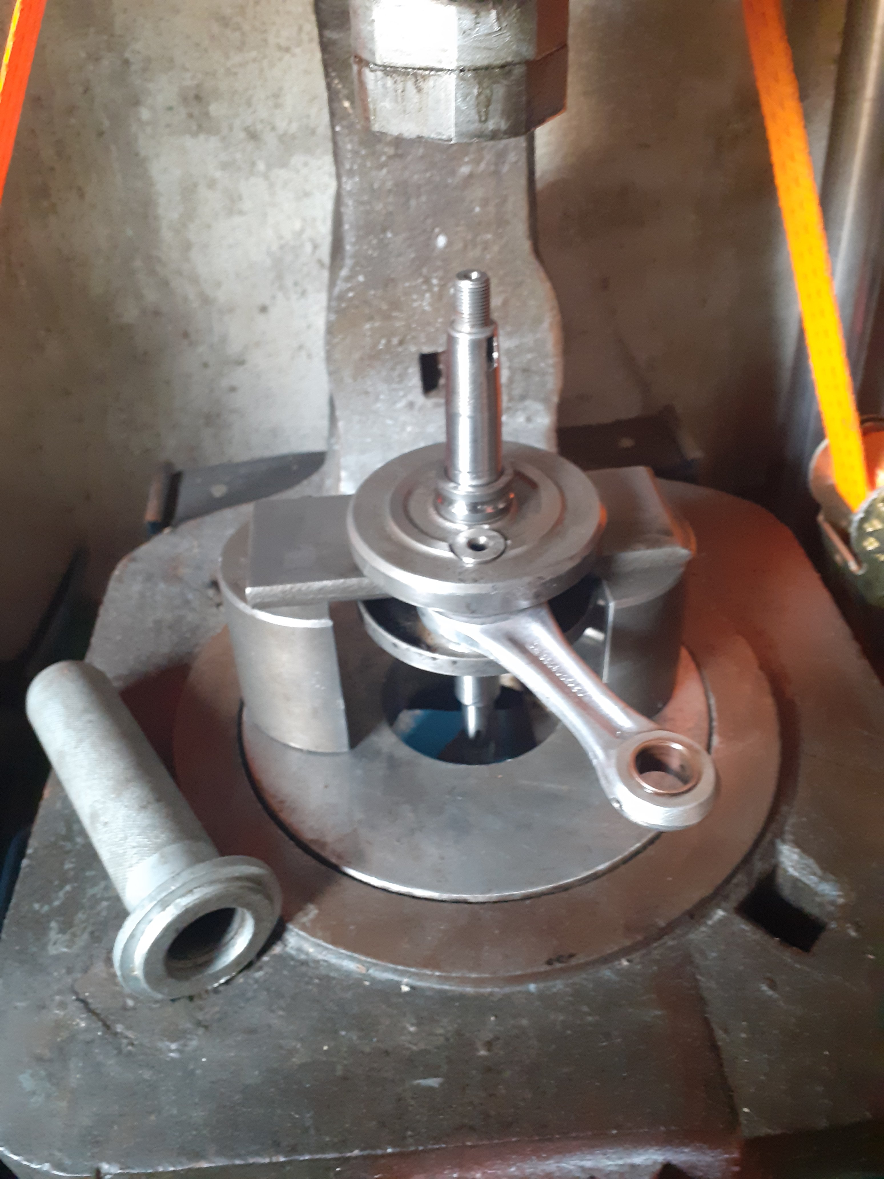

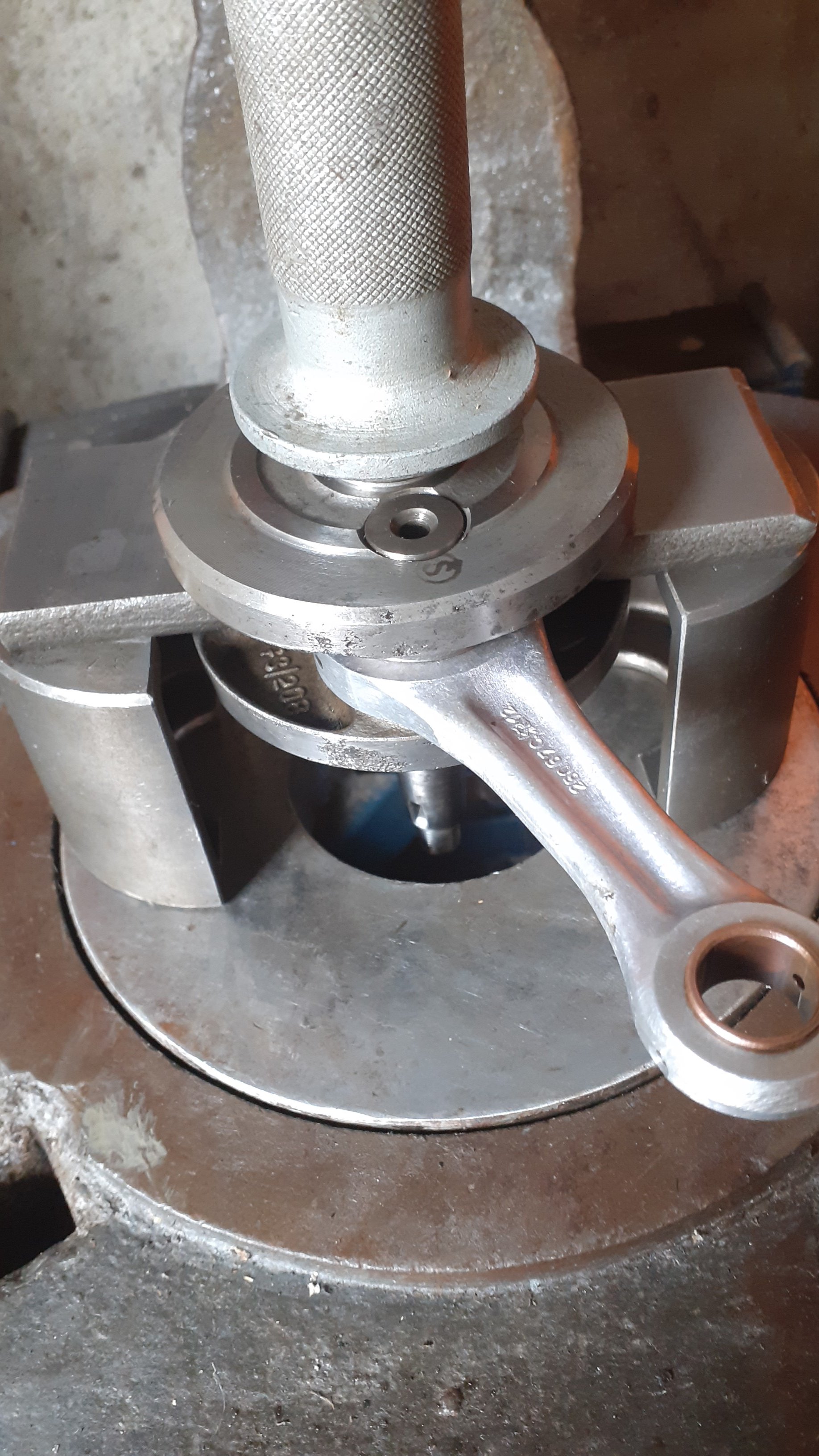

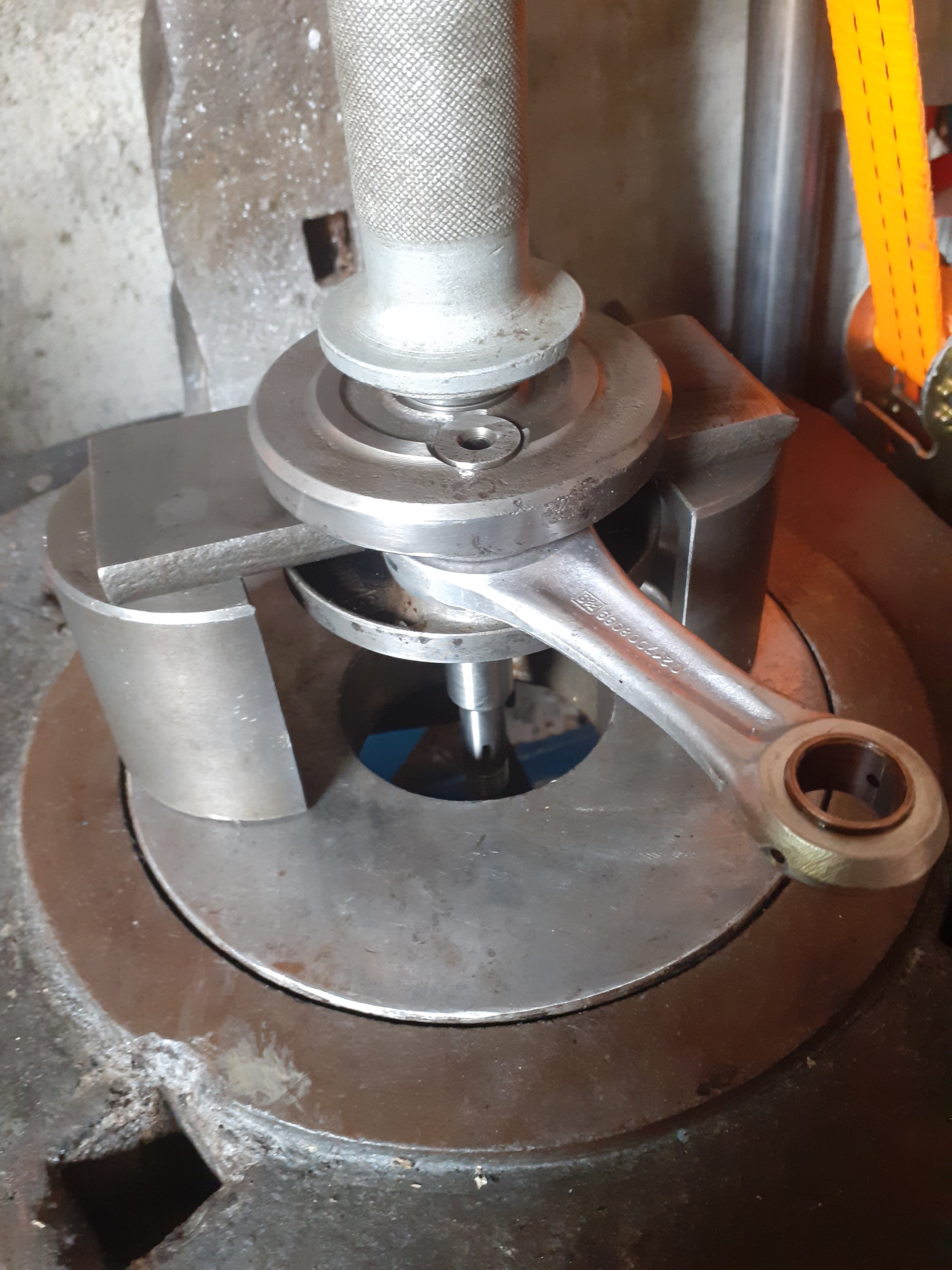

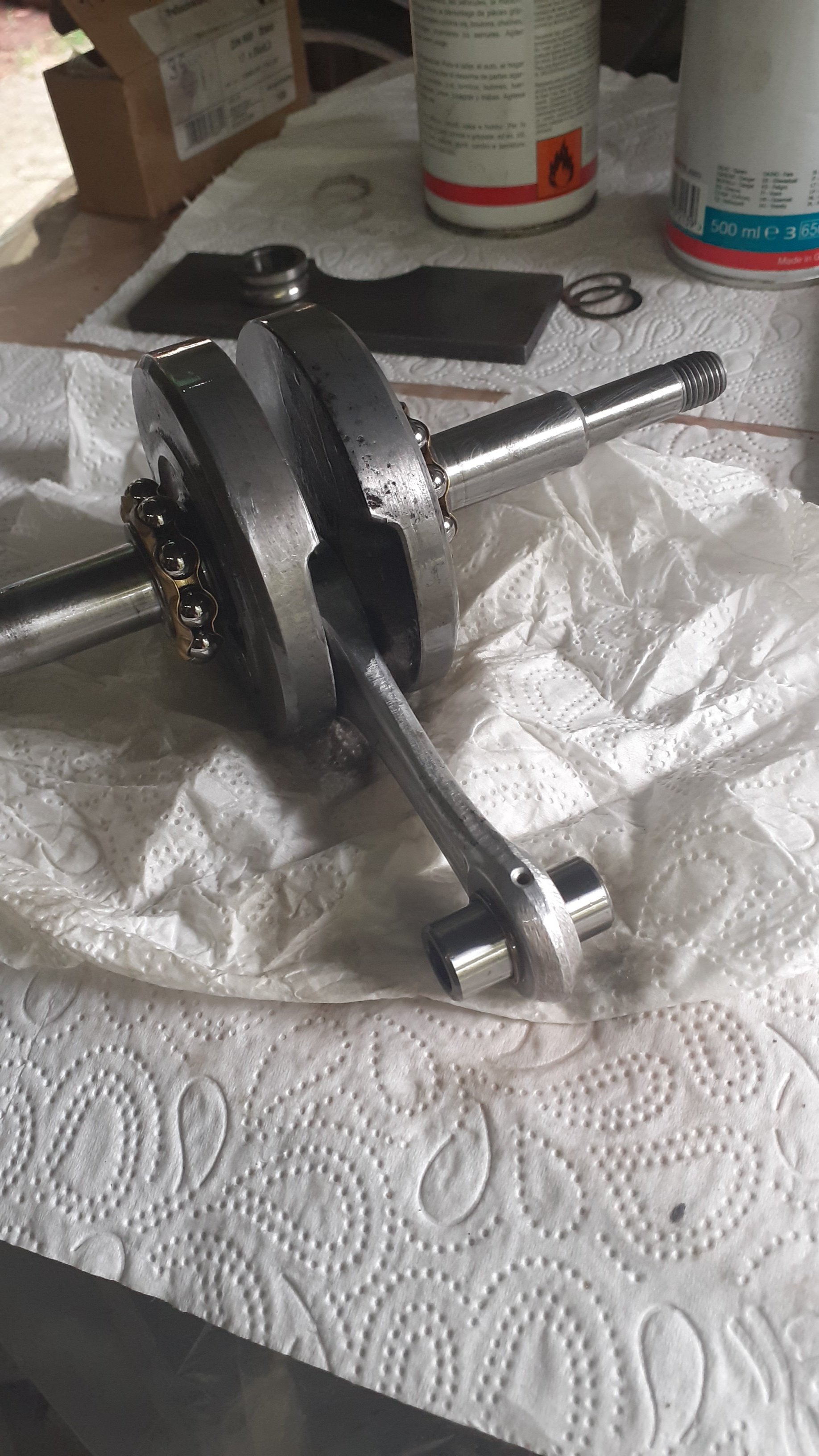

Heute mal entspannt weiter am 50S.
Die B0 17 müssen ja mal weg. Bekomme Morgen nochmal 6 FAG BO17 YP.
Kurbelwelle eingemessen 1,75 mm Axialspiel - 0,05 mm zulässiges = 1,70 mm auszugleichen . Jede Seite 0,85 mm.
Konnte ich gut zusammen legen . Ich messe die Scheiben , Herstellerangaben sind nicht immer ganz genau.
Das Axialspiel ganz abbauen tue ich nicht.
Die Kurbelwelle ist nicht neu .Pleuelbuchse nicht ausgearbeitet. Pleuelfußlager nach der Säuberung wie bei einer neuen. Das Seitenspiel auch prima.
Minimal Passfedernut Zündseite hat was gearbeitet. Die Passfeder sitzt aber noch passend drin. An der gleichen Seite Welle leicht mal abgezogen wo der Wellendichtring saß. Diese Welle ist noch sehr gut .
Die BO 17 Innenringe passend erwärmt und mit der Presse aufgedrückt. Pflutsch und fertig.
Die Wange muss frei aufliegen. Deshalb benutzt man die Zwischenplatte.
Morgen mal weiter.

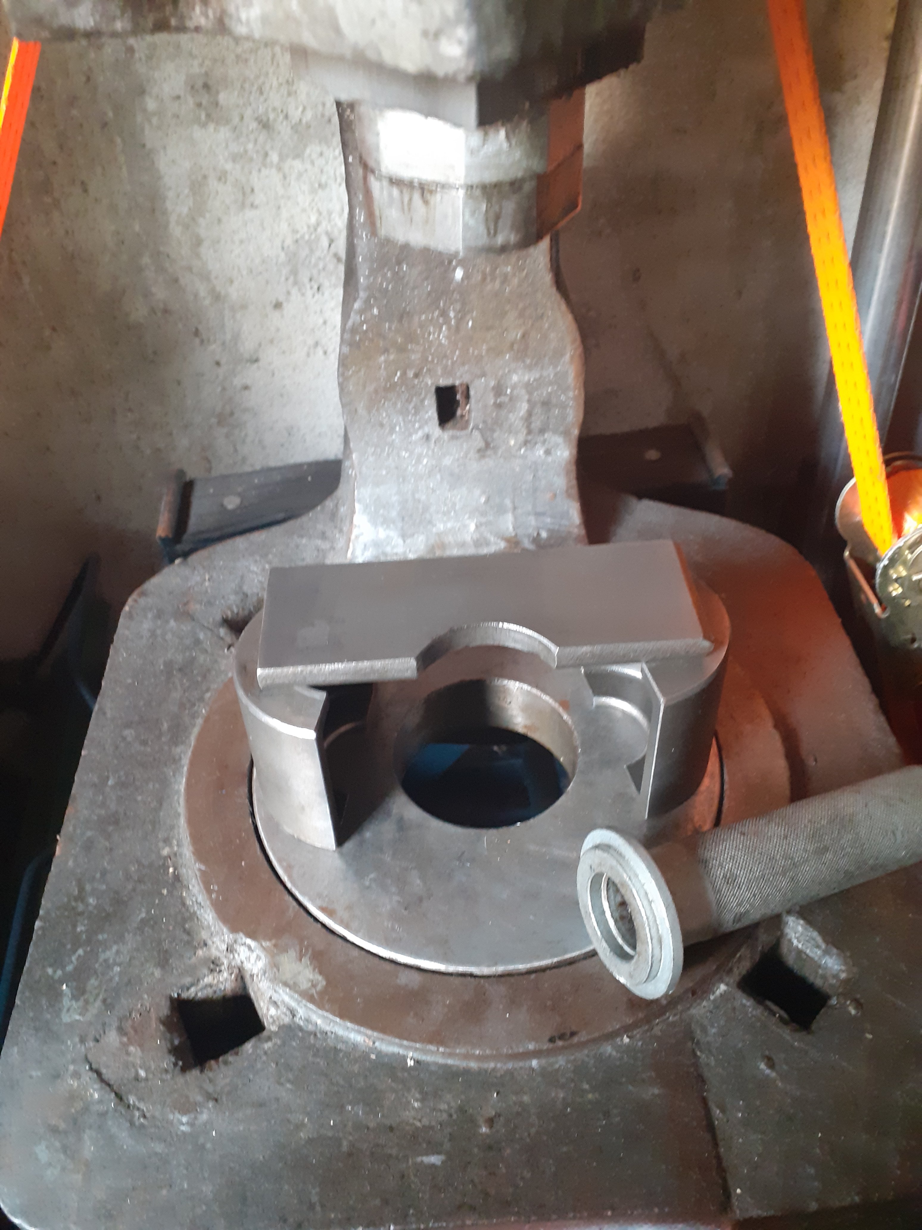

BO17 Innenringe, Abziehen mit Sachs Spezialwerkzeug. Auch neue Ringe wieder unbeschädigt abziehen, falls mal eine Ausgleichsscheibe drauf ,oder runter muss ist kein Problem.
Das Werkzeug ,die Abziehschale greift nur den Ring .Die Welle ist nirgendswo eingespannt,das sollte man auch vermeiden.

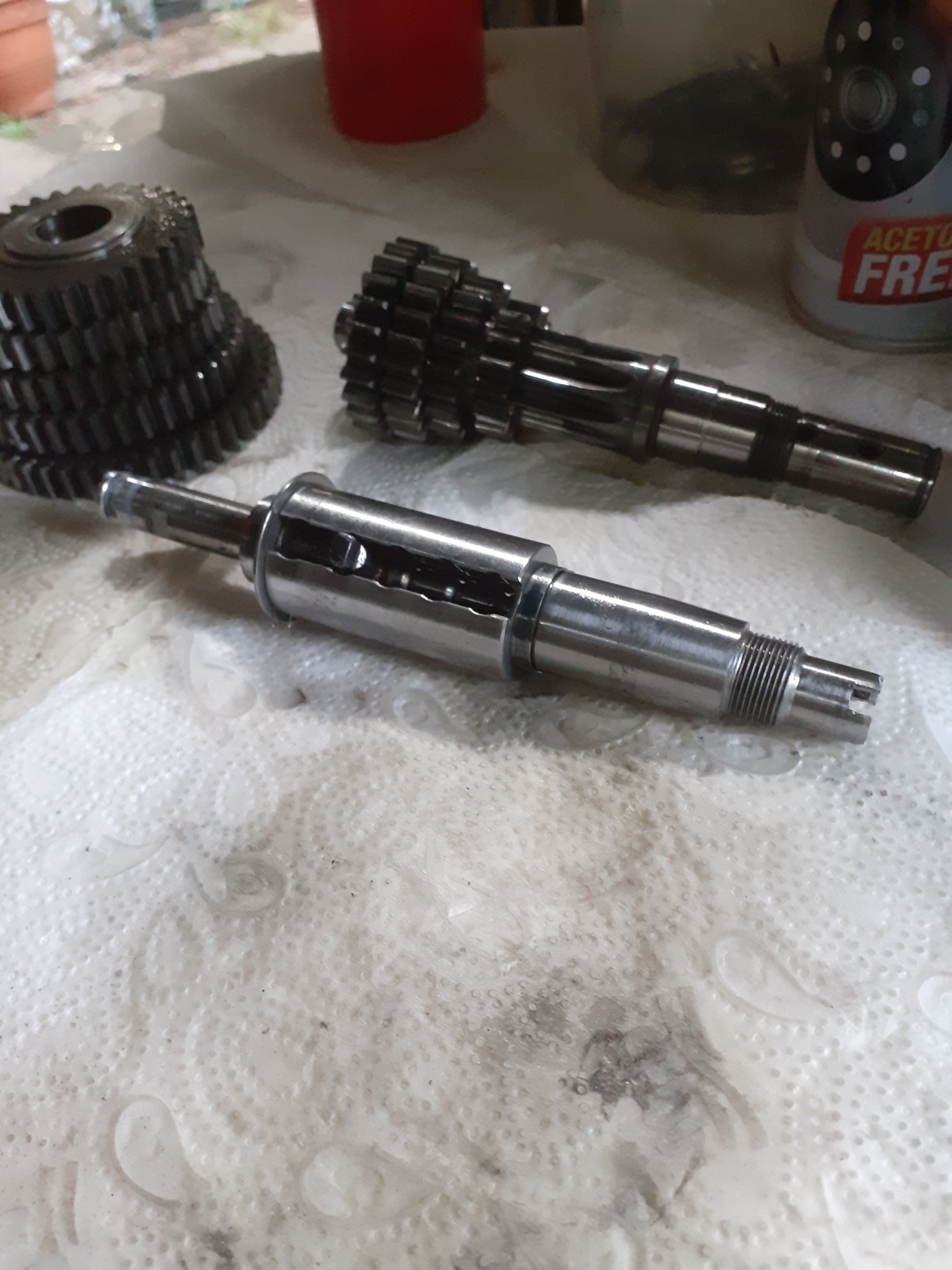

Heute mal den Zylinder hongebürstet und neue Kolbenringe auf den Kolben gepackt. Kolbenring Stoßspiel 28/100 mm. Zylinder ist nicht neu, aber gut zylindrisch,nicht oval.
Hauptwelle und Schalträder gut,gesäubert und geölt.
Schaltkeil hat eine kleine Macke,tausche ich noch. Müsste man nicht unbedingt.
Ich weiß wie es dazu kam . Schaltprobleme , Hauptwelle war super schlecht distanziert. Motor war zur Überholung.
