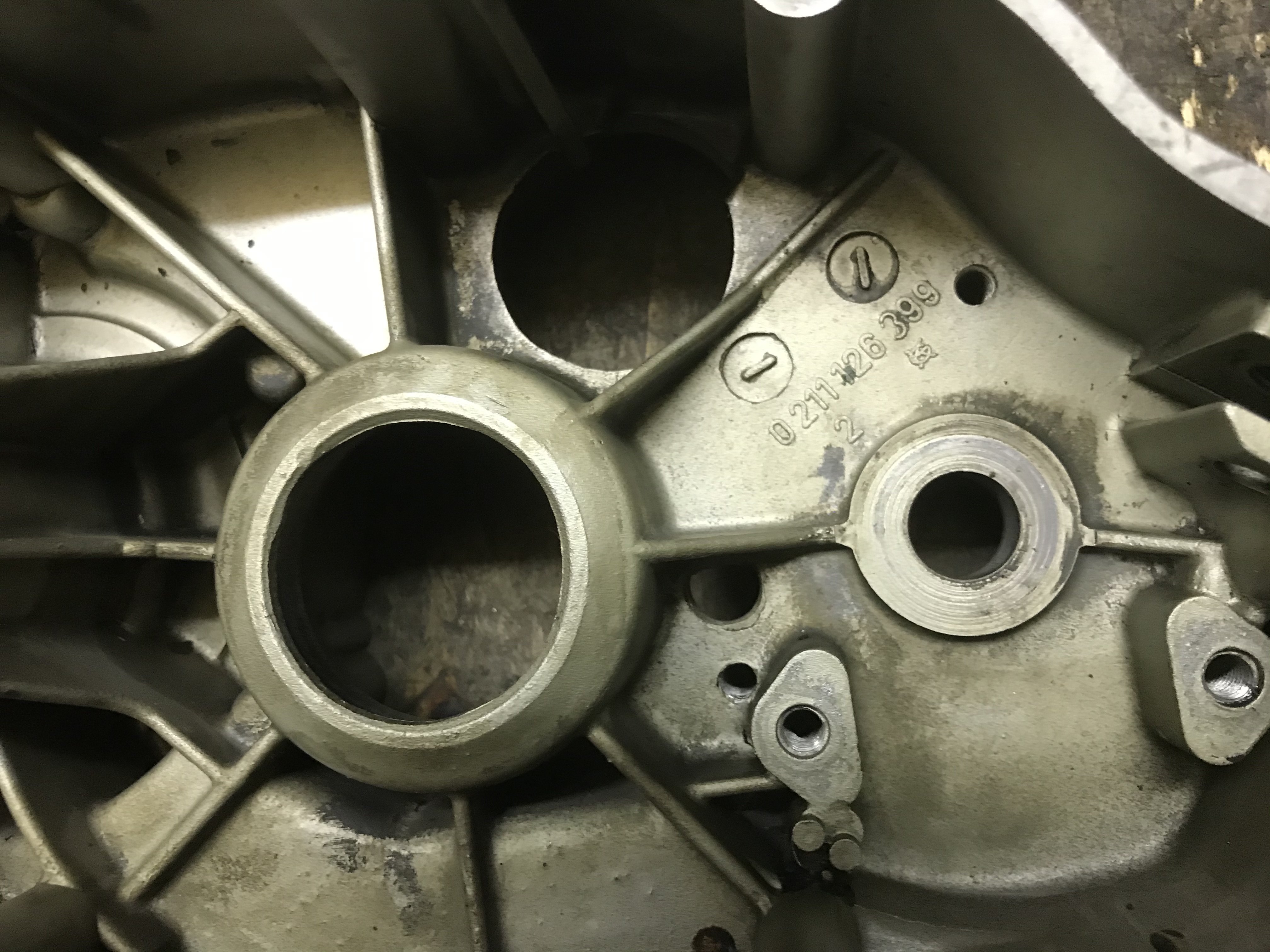

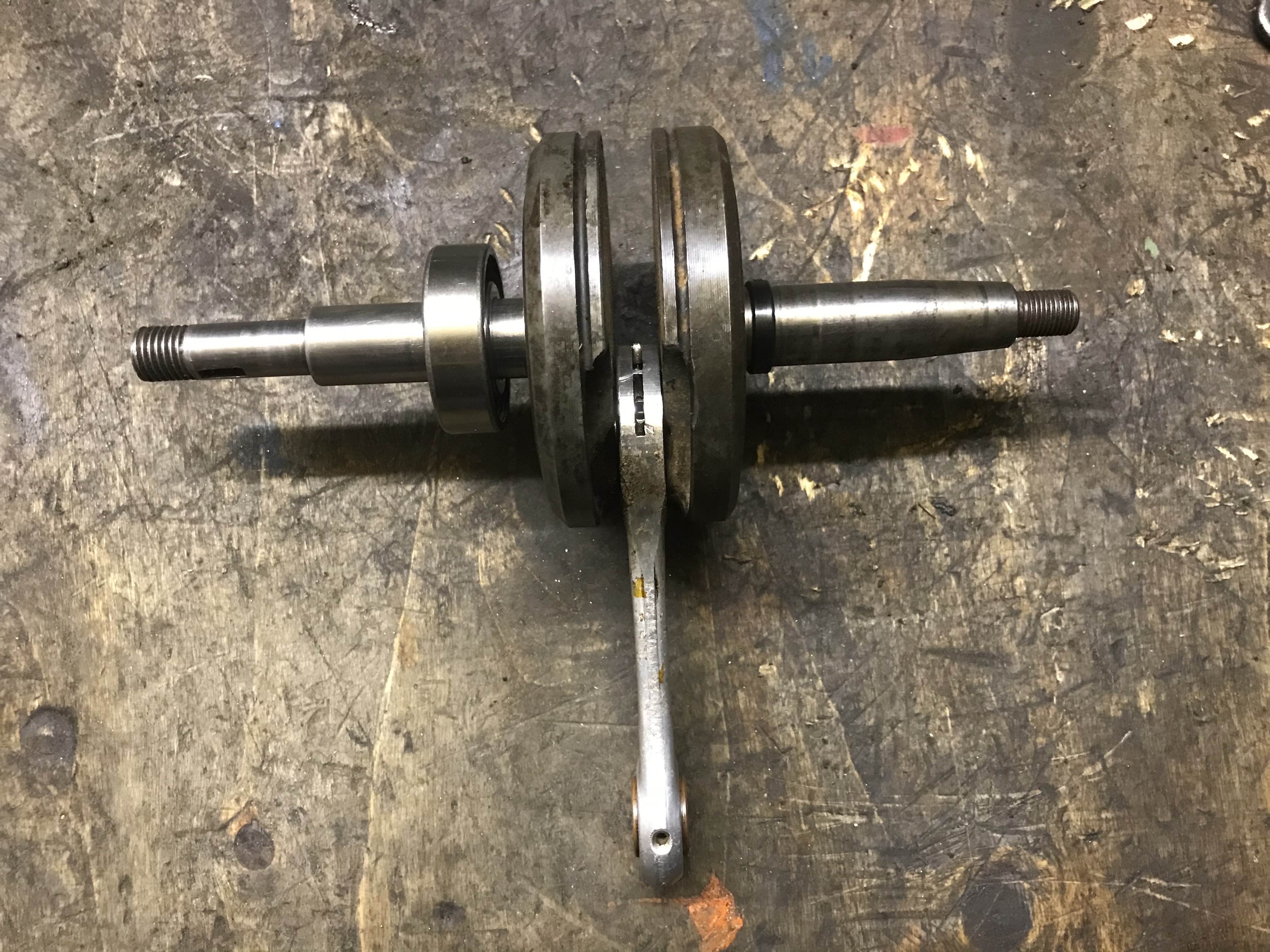

Hallo zusammen!
Habe ein Problem. Ich baue gerade einen alten 50 s auf . Der mit dem Rillenkugellager 6203 auf der Kurbelwelle kupplungsseitig. Wie bringt man dieses Lager anständig auf die Welle auf ? Auf der Lima Seite ist das ja ein Bo 17.
Auf wieviel Grad müsste ich das Lager erhitzen ?
So 200 grad ? Oder ist das Zuviel?
Ist es ratsam, die KW vorher ins Eisfach zu legen ?
Und wie bekomme ich das alte ab ?

Hallo Michael aus dem Ruhrpott
Du musst als erstes das Einbaumaß ermitteln. Vorhandenes Maß im Motorenblock und das Maß der einzubauende Kurbelwelle. So das ein maximales Axialspiel, von eher kleiner als 0,10 mm nach zusammenschrauben der Motorhälften vorhanden ist. Das gilt mal grob gesagt für alle Wellen.
Siehe dazu in die Reparaturanleitung Sachs Motor 50S.
Es wird mit passenden Ausgleichsscheiben dann so ausgeglichen das es passt.
Das 6203 C4 erwärmen nicht auf 200 Grad,das ist viel zu warm ,so 100 Grad.
Die Kurbelwellenwange muss beim aufpressen frei aufliegen, so das sie nicht zusammen gedrückt wird und darf auch nicht eingespannt werden. Sie könnte sich dabei verdrehen und würde nicht mehr rund laufen.
Die Kurbelwelle wird mit dem aufgepressten 6203C4 in die erwärmte Gehäusehälfte eingeführt. Da braucht man schon einen Bunsenbrenner für. Ich denk so an 200 Grad muss man da schon haben, sonst bleibt das Lager auf halben Weg stecken und sitzt noch nicht ganz unten. Einige Leute haben sich dafür eine Einziehvorrichtung gebaut, um die Welle auch noch zusätzlich einziehen zu können. Wenns warm genug ist, geht es auch ohne.
Spezialwerkzeuge sollte man schon haben. Besonders den Sachs Kugellagerábzieher mit Abziehschalen für 6203 Kugellager ,die sind am besten.
Kannst Dich ja bei mir melden . Ich habe alle Sachs Spezialwerkzeuge und Unterlagen.

Hallo Michael
Man sollte alle Teile des Motors auf Tauglichkeit prüfen,ob es die Kurbelwelle ,Getriebeteile , Motorengehäuse,Zylinder ,Zündanlage und der Vergaser ist.
Da sollte man sich mit auskennen.
Die Instandsetzung ist schon etwas umfangreich. Auch hier bei diesem Motor mit 6203C4 etwas schwieriger wie beim Motor mit 2x BO17 Schulterkugellager an der Kurbelwelle.
Der 501 ist auch so gelagert, da fehlt nur das kleine Stützlager.
Diese Anleitung kann man da gut hernehmen:
tipps/Sachs-501-4-Motorueberholung.php
Das Stützlager erst nach einstellen der Hauptlager verbauen. Der linke Simmerring muss hitzefest (Viton) sein und vor der Welle mit dem Lager rein.
SLF BO17 TVP oder entspr. von FAG. Nichts mit 11 Kugeln!
Stützlager über die Wellenmutter in den heißen Sitz komplett auf den Absatz der Welle einziehen.
Der Welle dann beim Abkühlen auf die Stümpfe prellen (Schonhammer Hartplastikseite), vornehmlich von links.
Damit das Lager hinterher nicht spannt an der Welle.
Viel Spaß beim Einmessen! :mrgreen: und wieder ändern :mrgreen:
