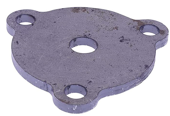

Es steht auch schon eine Rieju rs3 50 hier. Nur ist das Teil wohl etwas verbastelt. Um den Originalzustand herzustellen bräuchte ich mal ne Info welche Düse original verbaut ist und welche "Drossel" unten in den Auspuff gehört. Dort ist nämlich nix mehr drin. Bzw die "Scheibe" die noch drin ist, sieht aus wie eon ehemaloger Kat. Kann mit da jemand weiter helfen?

Rieju rs3 hat nur eine Auspuff Drossel. Sollte Aussehen wie eine Dichtung mit zu kleinem Loch. Gibts bei Ebay in allen Varianten wenn man "Rieju RS3 Drossel" eingibt. Da gibt es sogar einstellbare, also welche wo man das Loch dementsprechend ändern kann wie man es braucht ;)
Original ist ein 16er Vergaser drauf. Düse im ungedrosselten Zustand dürfte bei 80 sein, gedrosselt etwa 72.

Das Problem ist, die Drosseln die ich finde passen nicht zu den Schrauben Abständen. Die angebotenen sind ca 55mm. Die die ich bräuchte haben einen Schraubenabstand von 65mm🙄 hab noch nix passendes gefunden... Falls du nen Link hast, nehme ich den gerne 😉 Bin schon fast soweit die Drossel mit 55mm zu bestellen und in die Vorhandene, aufgeflexte "Drossel" "Kat" einzuschweißen. Muss natürlich dann auch schauen wie ich es abdichte. Aktuell war alles mit Dichtmasse zu geschmiert...

Für die Drossel, da kannst zur Not auch einfach aus einem Blech eine schneiden. 45 km/h ist 11 mm Loch mittig. 55 km/h sind 13mm. Zumindest laut Rieju ;) Ansonsten einfach mal die üblichen Händler anschreiben/anrufen, die haben da sicher was da. Ich wüsste jetzt auch nicht, welche Auspuffanlage 65mm hat, 55 sind eigentlich üblich.
Die Drossel sitzt ja unten zwischen den beiden Teilen des Krümmers... Da ist der Abstand 65mm mitte Loch zu mitte Loch. Ich messe morgen nochmal nach. Bin mir aber sehr sehr sicher 🤔 bei der Bedüsung wollte ich in Richtung 76 gehen. Werde dann mal 72 bis 76 bestellen. Kettensatz auch. 55km/h kann sie von mir aus auch laufen. Aber eben keine 80🤦 das muss der Neffe dann schon selbst machen ohne das ich es mit bekomme😉

So. Habe jetzt eine 72 und 74 er Düse bestellt. Kettensatz 11x47 und hab mir mal ein Blech geschnitten... Ich berichte sobald alles da ist.
Das Loch innen solltest du noch entgraten.
