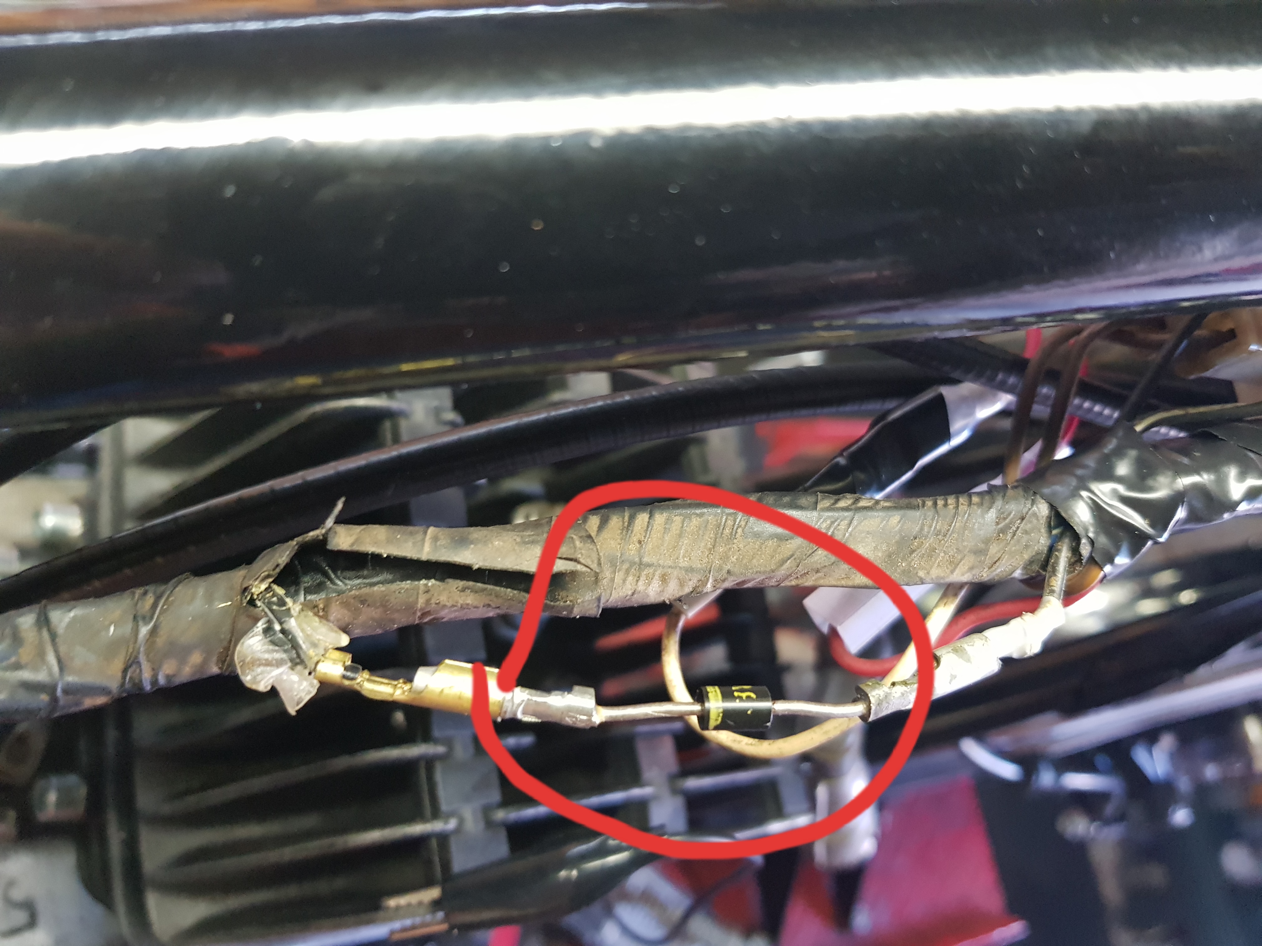

Im Kabelbaum ist eine Diode von der Zündung zur Zündspule. Raus damit,
Brücke rein, hab ich bei 4 Yamahas rausgeschnitten,2 waren hin,kein Zündfunken.
lg franx
bei unterbrecherzündungen sind diese dioden oft verbaut, zb. garelli,
im kabel von der erregerspule in der zündung, in richtung zur zündspule.
die diode lässt strom in richtung zündspule durch,
in der gegenrichtung nicht.
ich denke mal, in diesem fall dient die diode nur als "sicherung".
falls die zündspule mal defekt sein sollte,
ist die erregerspule in der zündung "relativ" geschützt.
ich baus trotzdem immer aus!
leider kann ichs nicht wissenschaftlich exakt und perfekt erklären.....

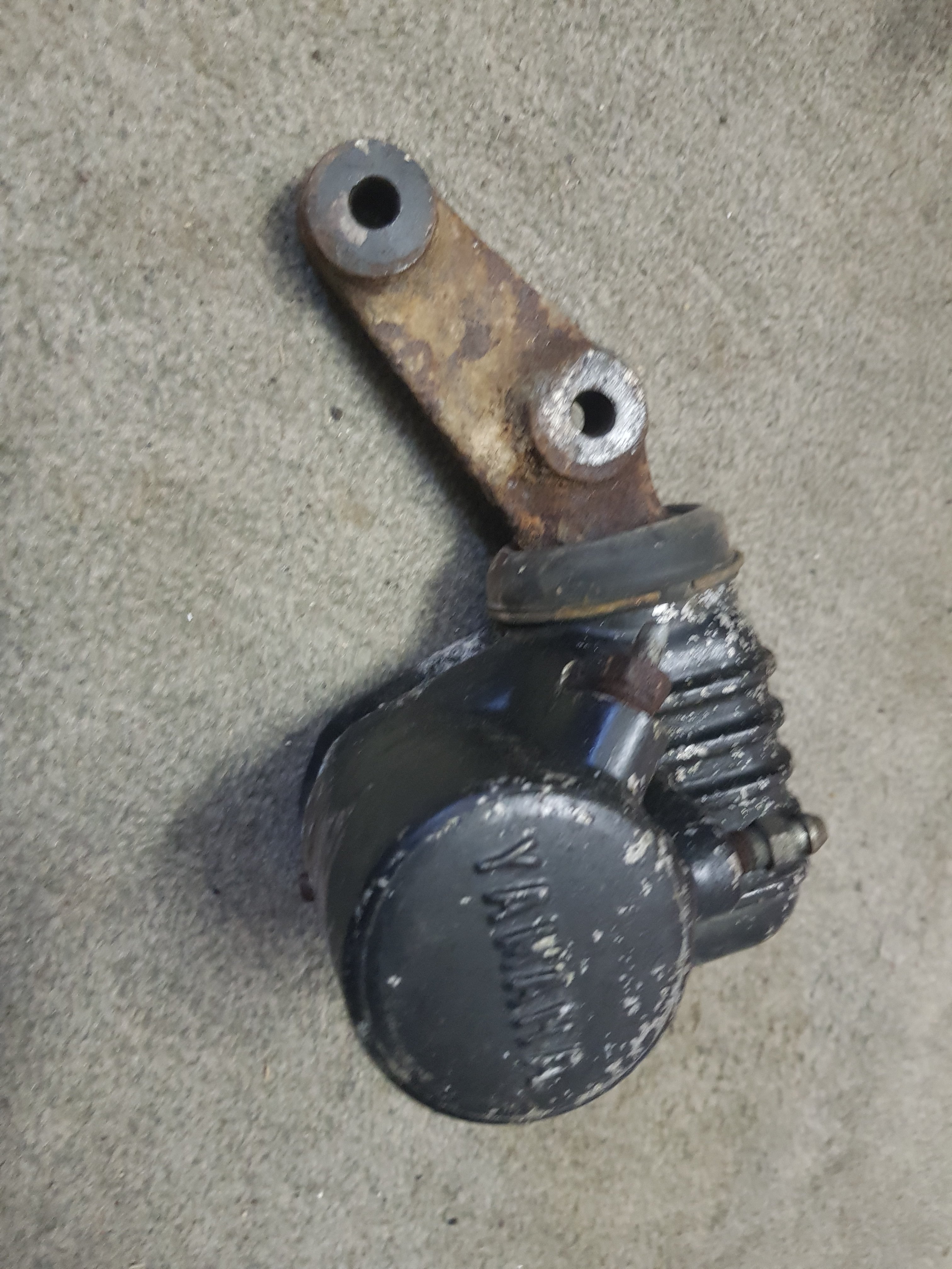

Hey, also ich werde heute im Laufe des Tages Bilder von allem machen einfach damit ihr seht woran ich bin. Ich will das Ding aufjedenfall wieder aufbauen. Ich suche aber dringend den Bremssattel für das Fahrzeug finde aber nichts gibt es da Alternativen?
2 x schlechte Nachrichten. Den Drehsattel gibs nirgends als Nachbau,war auch ne Fehlentwicklung.
Da passt auch nix anderes Da hilft es nur,den mal zu restaurieren.Was leider bei der oft festgerosteten
Drehhalterung sehr sehr schwer wird. Bei mir hat es mal ein RD Spezie gemacht,der meisst nur grössere
Rds macht.
im Bild übrigends die diode,die gern kaputt geht.

Eine Sperrdiode zwischen Zünderregerspule und der Primärwicklung an der Zündspule kann den Zweck haben, dass man die unbelastete Halbwelle vom Wechselstrom verlustärmer als zusätzliche Generatorwicklung nutzen kann, ohne dass dabei unerwünschter Strom zur Zündspule fließt. Mit diesem Trick versorgten früher auch mehrere Italiener das Bremslicht von vielen Mopeds, dabei sperrten sie allerdings nur die Halbwelle welche für die Zündung verantwortlich ist. Würde man diesen Trick mit höchstmöglichen Wirkungsgrad realisieren, bräuchte man allerding zwei Dioden.
Deshalb denke ich dass unsere japanischen Freunde diese Diode in erster Linie als aktiven Rücklaufschutz installierten, was vor allem an hubraumstärkeren Motoren sehr sinnvoll (beispielsweige gegen Rückschläge vom Kickstarter) wäre. Die kontaktgesteuerten Magnetzündergeneratoren von alten japanischen Mopeds sind überwiegend erheblich stärker als jene, welche Bosch damals produzierte. Deshalb kann man mit deren Lichtspulen in den meisten Fällen sehr einfach ein 12 Volt Bordnetz realisieren, ohne Änderungen an der jeweiligen Lichtspule durchzuführen.
Vor wenigen Tagen rüstete ich eine alte Suzuki RV 50 auf zeitgemäße 12 Volt Komponenten um, wobei von einem Vorbesitzer alles erdenkliche an der Elektrik vermurkst wurde! Als der Motor am Ende zum testen lief (welcher sogar sehr leicht ansprang), ging dieser nach kurzer Zeit wieder unerwartet aus. Nach der Abnahme vom Polrad bemerkte ich dass der Unterbrecher erneuert und dabei auch die Befestigungsschraube extrem vermurkst wurde. Auch den Funkenlöschkondensator hat ein Vorbesitzer offensichtlich ausgetauscht, dabei aber nur eine unbrauchbare kalte Lötstellen produziert. Weil anschließend trotzdem keine Zündfunken erzeugt wurden demontierte ich die Zündspule und sah, dass das Anschlusskabel Unterbrechung hatte. Auch dort hat jemand mit viel Lötzinn sinnlos herumgepatzt, aber dessen Lötstelle hielt nicht!

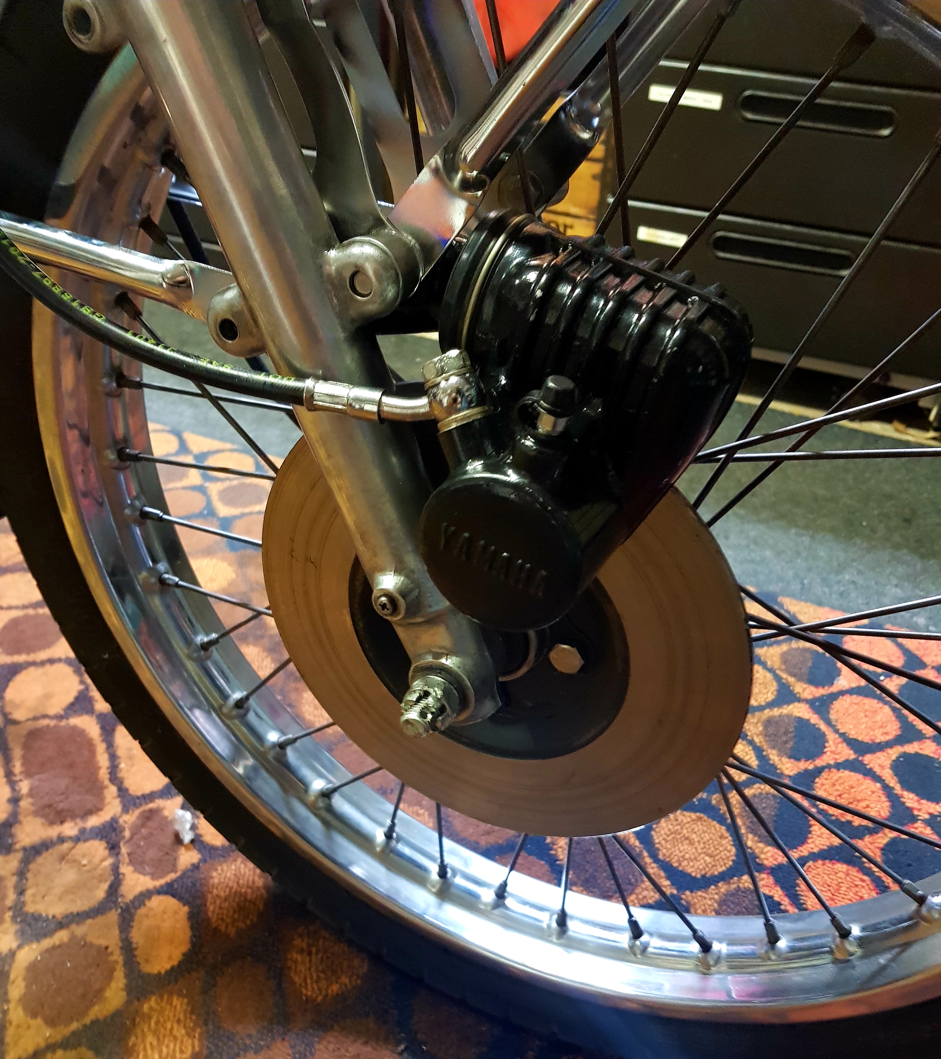

So sieht der überholt aus....
und so wahrscheinlich bei dir auch vorher.
