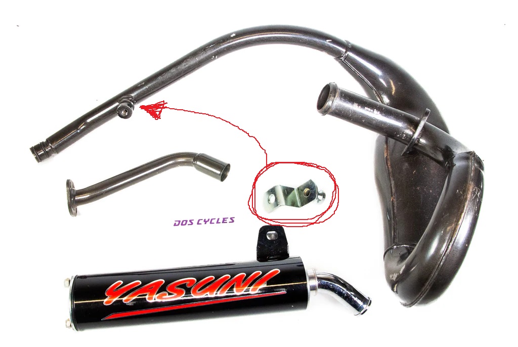

Wass meinst du genau? Einen kompletten Auspuff, vom Zilinder bis Ausgang? Soll es standard sein oder darf es standard sein? Oder soll es sicher nicht standard sein? Ich habe gerade einen Yasuni montiert, das macht ein Riesen Unterschied.
Yasuni halt Sport komplett Anlage wäre gut ist der unterschied deutlich besser?

Ich brauche noch ein Montageplatte zu konstruieren. Erste Probefahrt kommenden Samstag. Fahrtbericht folgt. Lärm ist schon
viel besser!

Zum Thema Yasuni gibt es in Spanien allerlei Angebote, aber eines weiß ich ganz sicher: Diese Version passt zumindest auf ein Savannah, weil ich sie auf meiner montiert habe.
Der Verlauf vom Zylinder bis zum Ausgang unterscheidet sich vom Serienauspuff. Wie eine Art Schlange kreist die Yasuni um und durch den Rahmen.
