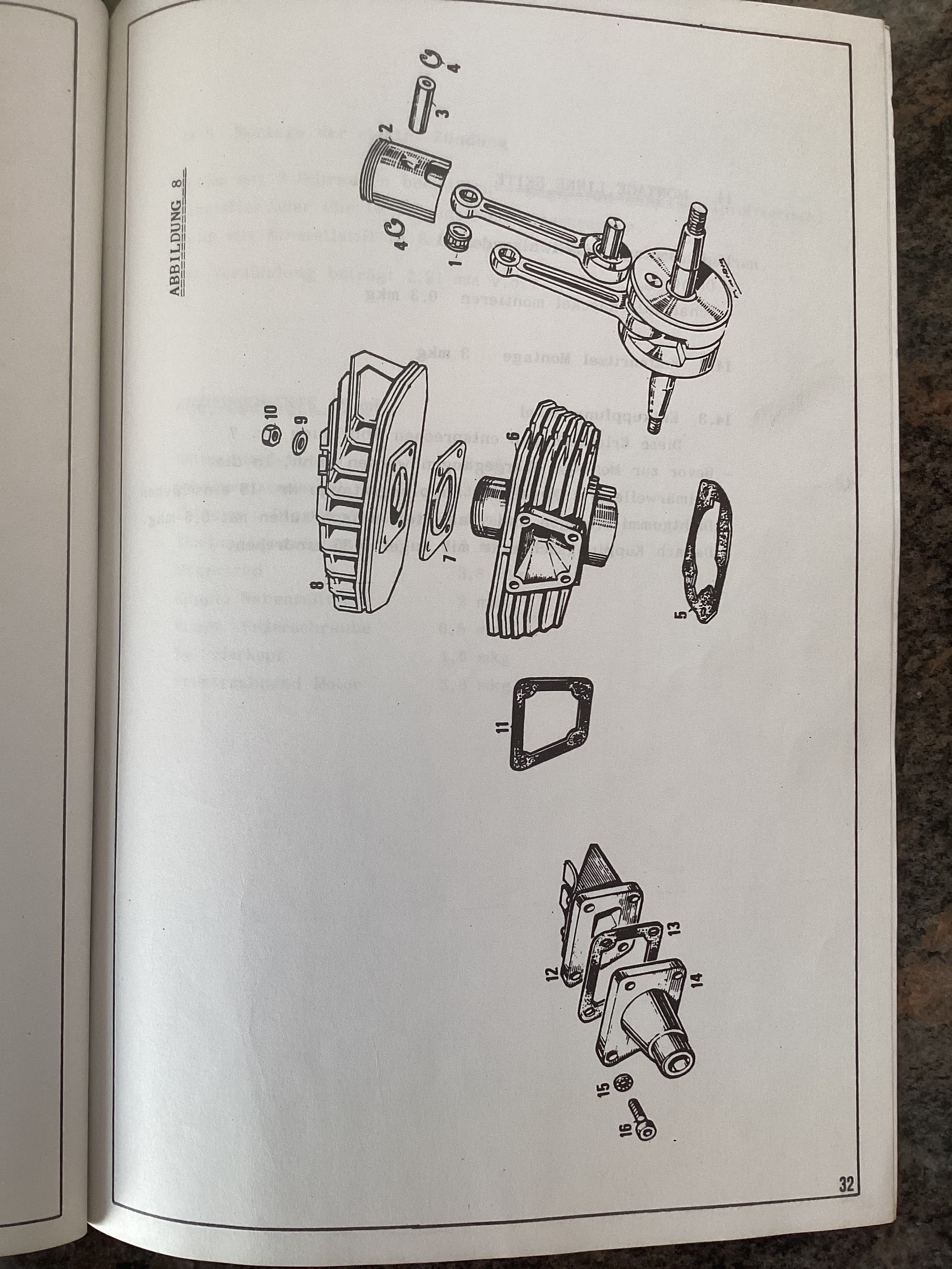

ich habe vor 6-7 Jahren eine FDS 6 Gang geschenkt bekommen. Jetzt wird das mein Projekt für diesen Winter. Ich hab jetzt bei den Ersatzteilen noch einen 74ccm Zylinder gefunden. Meine Frage ist nun: wo bekomme ich eine brauchbare Kurbelwelle für diesen Motor. Es müßte ja der gleiche wie bei der Savannah sein.
Ich habe jetzt durch Zufall ein deutsches Werkstättenbuch zum Moped bekommen.
Zum Schluß noch die gute Nachricht: ich habe alle Schaltpläne zur FDS und auch den für die Savannah, auch fürs us Exportmodell mit Batterie und Starter.

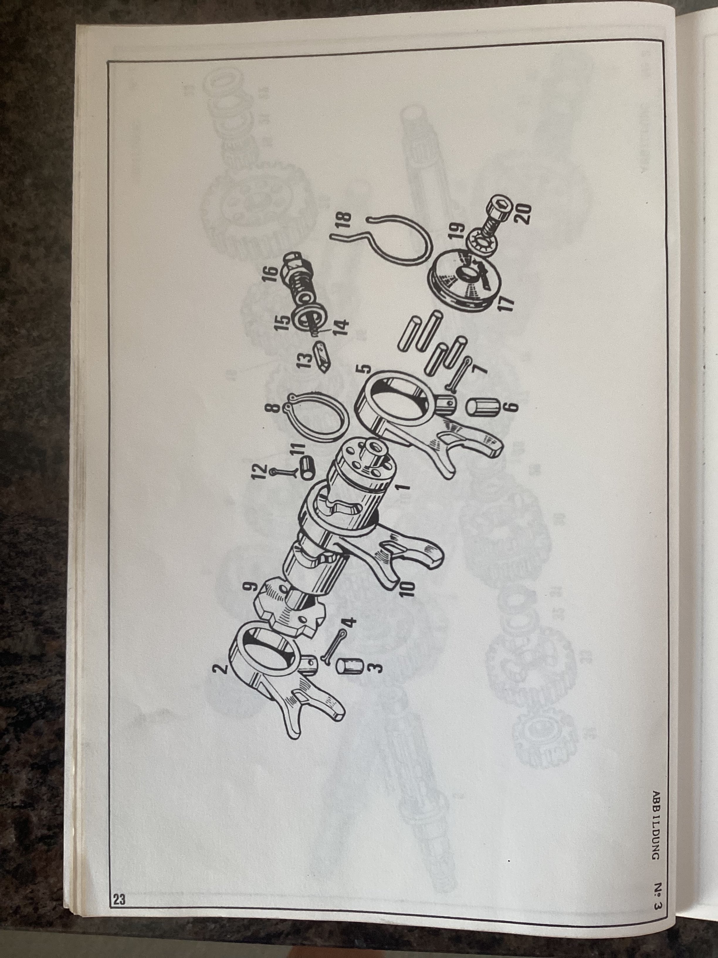

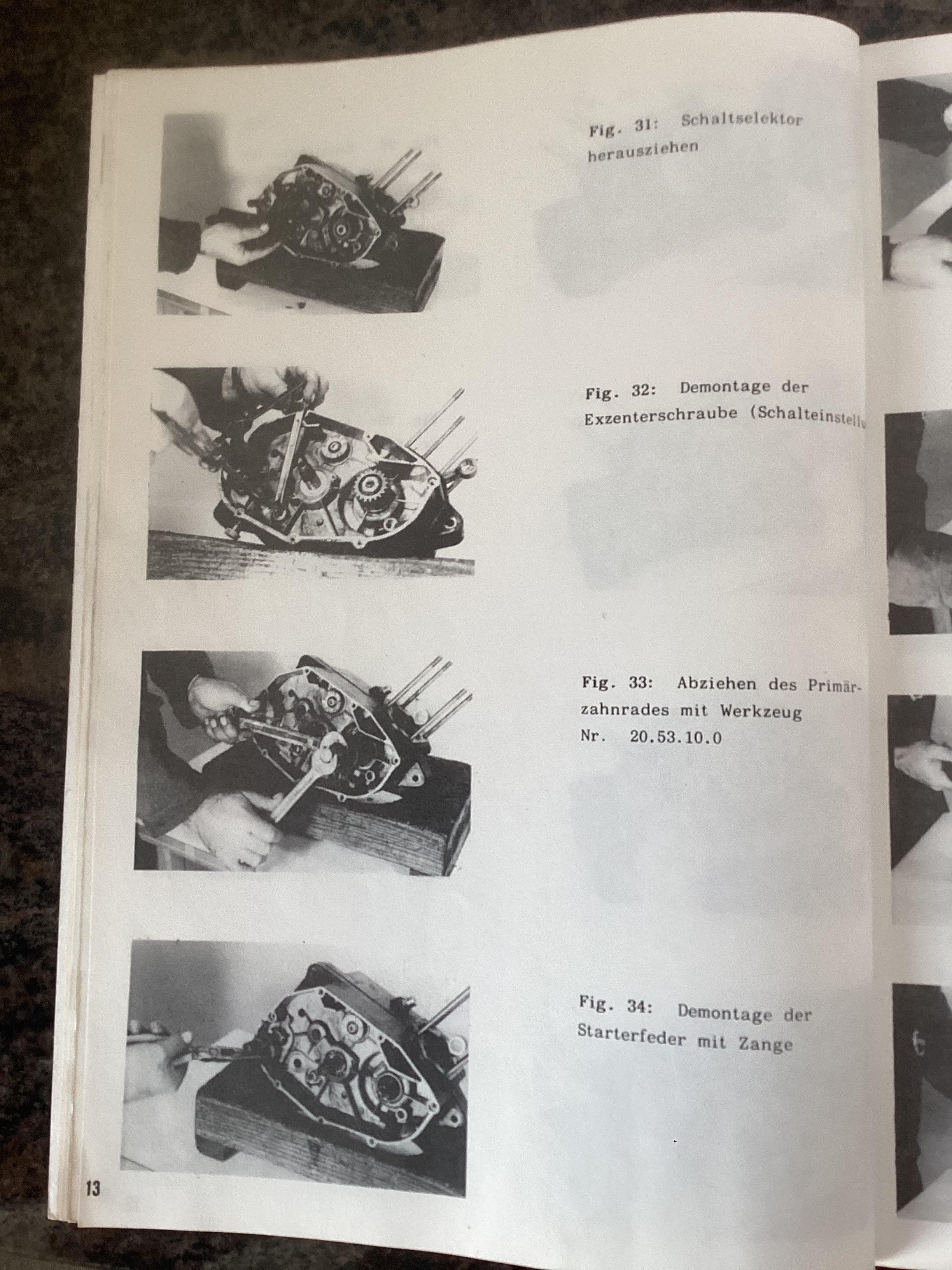

noch was gefunden:
Falls wer Interesse am Werkstättenhandbuch hat kann ich das auch noch hochladen. Sind aber 36 Seiten.

Hallo, das ist etwas ganz Besonderes, ein 6-Gang-Rabasa-Motorblock. Diese Suche läuft schon seit Jahren.
Ich weiß nicht, ob eine Senda-Kurbelwelle passt, aber FDS-Teile sollten noch verfügbar sein. Lassen Sie mich mahl darüber nachdenken, ob ich eine Lösung weiß. Übrigens: Das Werkstatthandbuch wäre sehr nützlich. Ich habe eine auf Spanisch also völlig unverständlich

Der Schaltplan passt Haargenau bis auf Kabelfarben, ausgenommen der Gleichrichter. Ich habe den gerade abegeloest, und Licht, Hupe usw funktionieren. Der Blinkerrelais ist kaputt, deswegen kann ich die Blinker noch nicht testen, es sieht aber gut aus.
Bsg. Werkstatt Handbuch: herforragend!

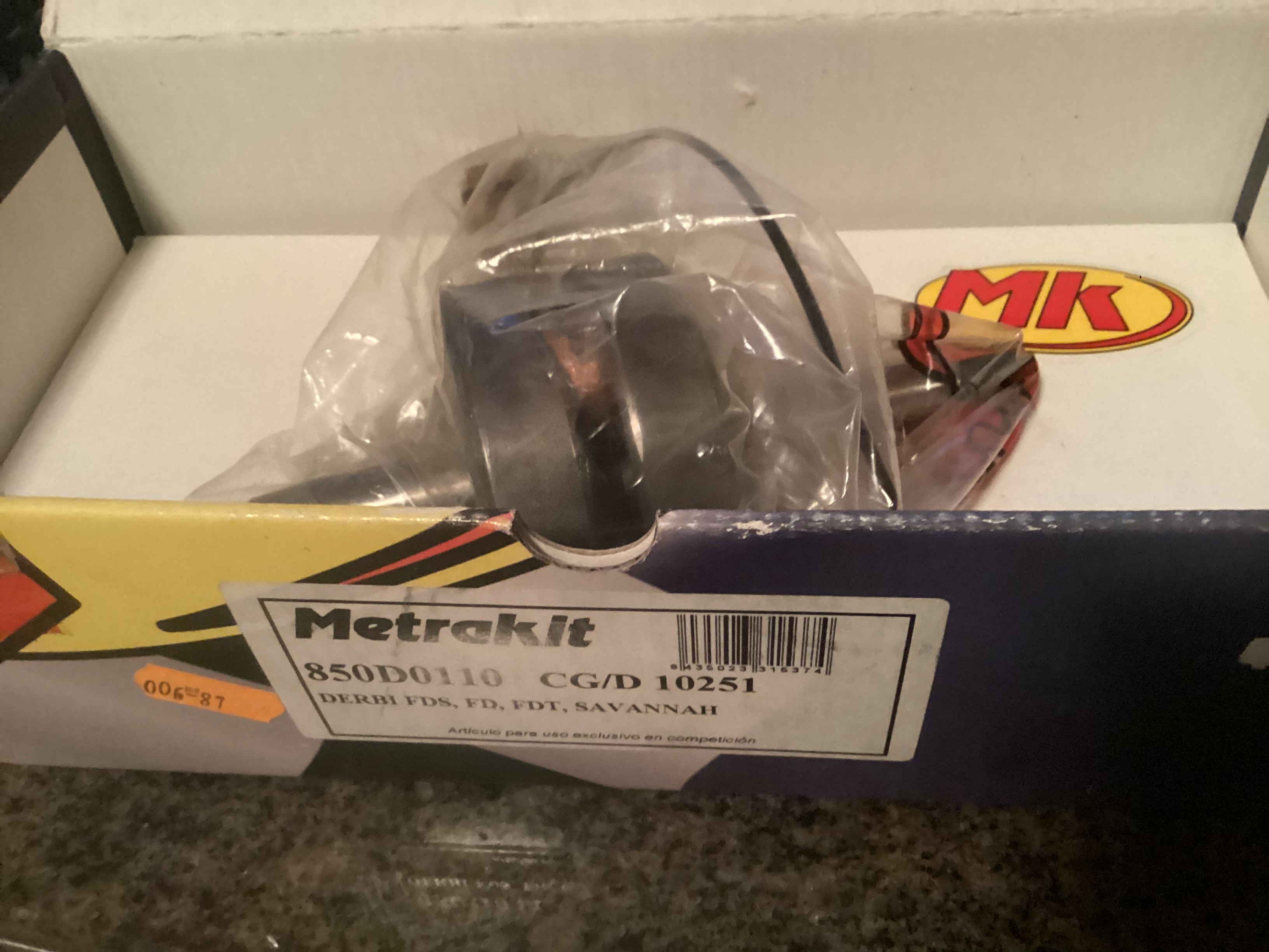

Danke für diesen Vorschlag, aber ich scheine bei der Teilesuche vom Glück verfolgt zu werden, ich hab schon eine Kurbelwelle. Ersatzteilkatalog für die Savannha und die FDS bekomm ich morgen.

Da hasst du Glück. Und auch noch eine von Metrakit.
