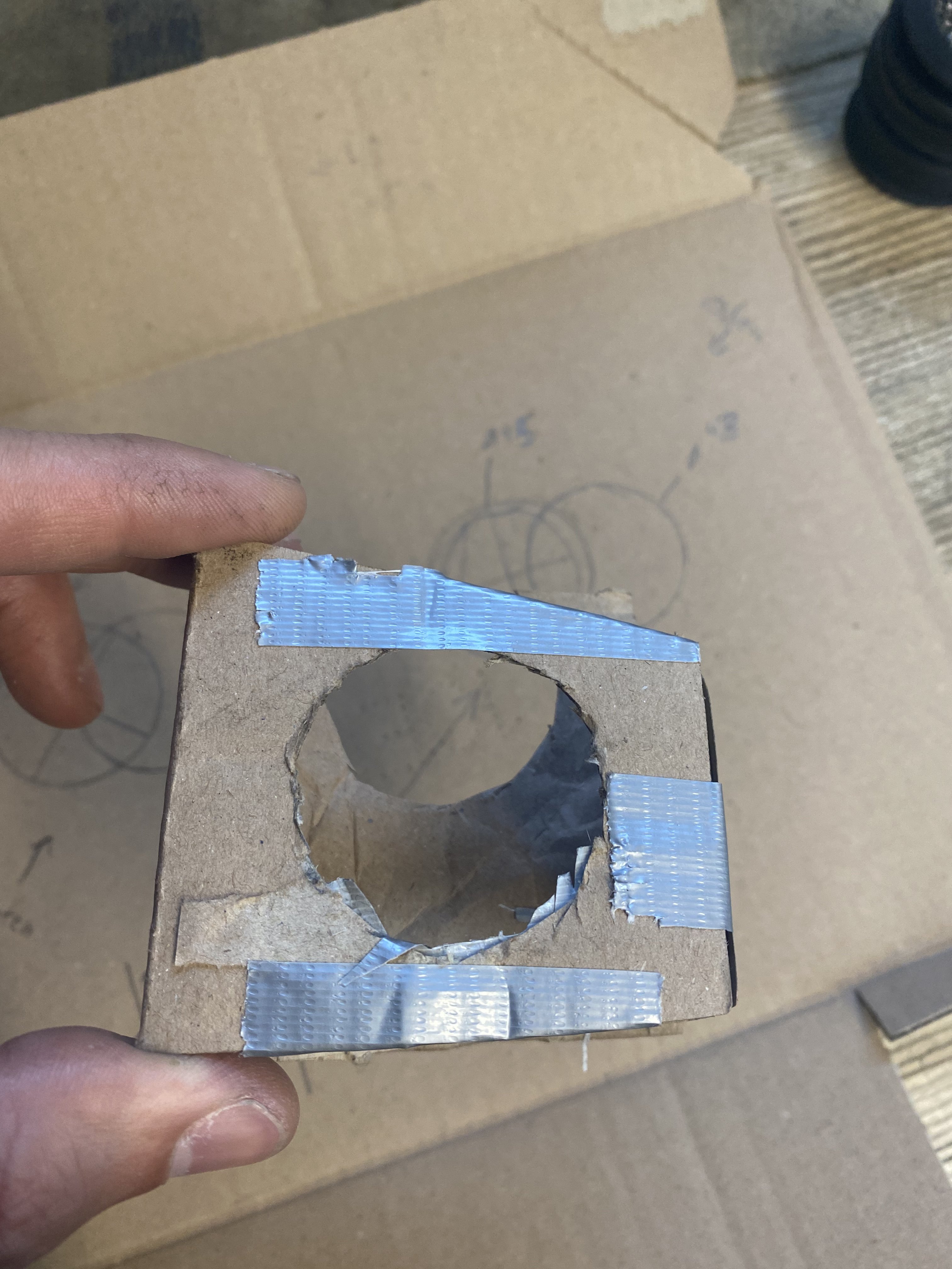

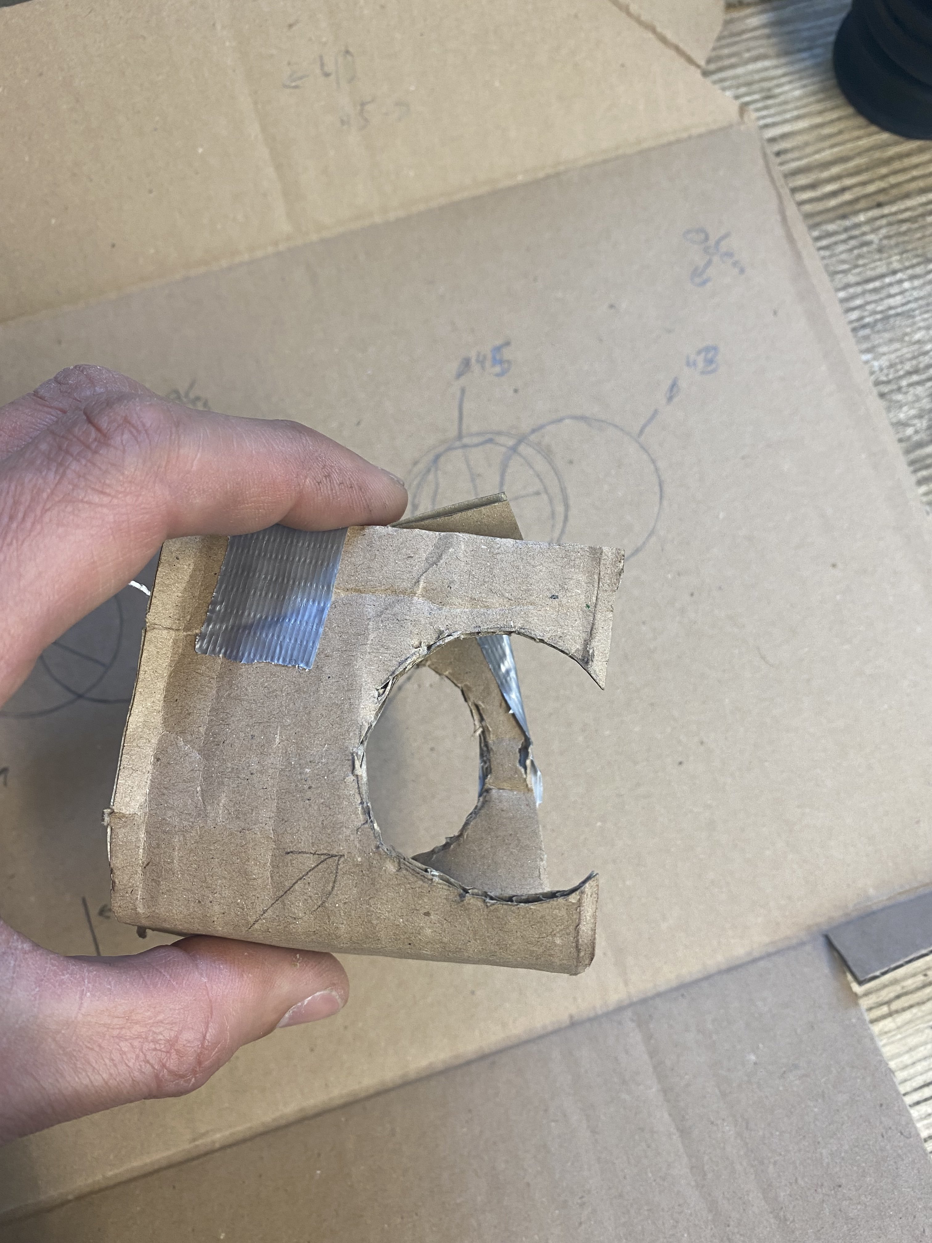

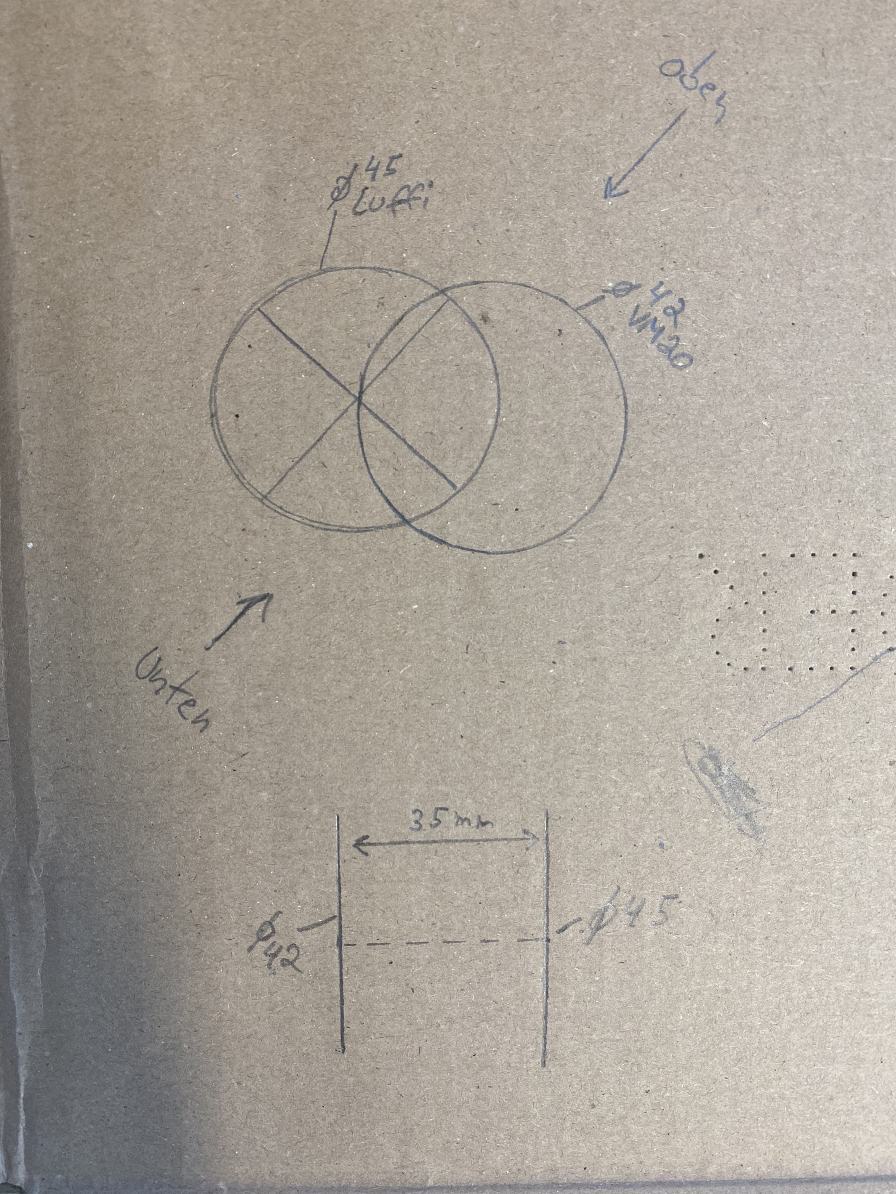

Je eine Schablone aus Pappe in zwei zu einander senkrecht stehenden Ebenen reicht aus.
Damit läßt sich ein CAD-Modell erstellen.

So. Habe versucht mal eine skizze zu machen anhand einer Schablone.
Bitte mal anschauen ob man damit was erstellen kann. Danke.
