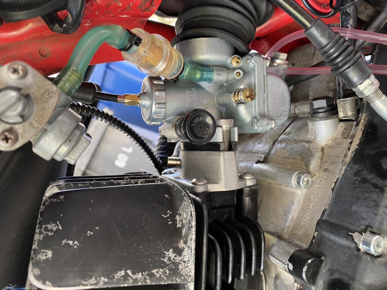

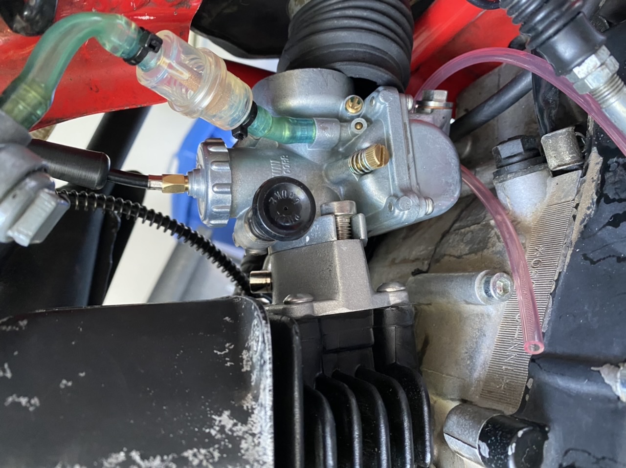

Bilder?
Das flanschzwischenstück, habe ja einen Mikuni dran jetzt. Der original hat ja den runden ASS und die Hülse
Hast du ein Foto vom verbauten Zustand.
Auch ohne spacer verhält sich die Mühle gleich beim Gas geben.
Hast du da gar kein membranblock zwischen, sieht so aus als wäre der Ass direkt am zylinder.
Und fährst du mit getrenntschmierung? Wenn nein musst du den Ölanschluss am Ass dicht machen.
