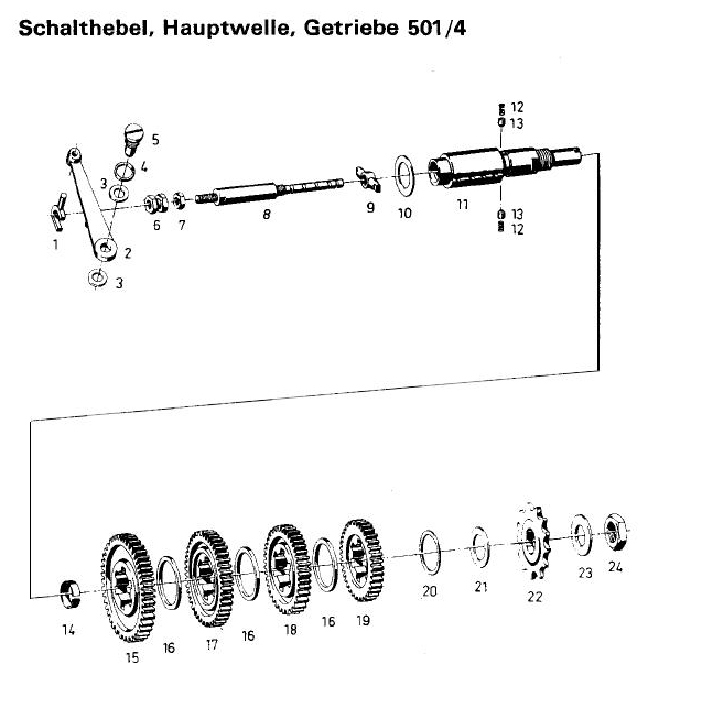

Probehalber heute schonmal alles zusammengebaut und gemerkt, dass die Schaltung nicht jeden Gang erfasst. Woran kannst das liegen? Wie rum kommt die Nutmutter (Nr.6) und werden beide Muttern (Nr.6 & 7) bis zum Anschlag an die Schaltstange aufgedreht?
Die Zahnräder sollte ich richtig rum haben. Jeweils die Ringe nach innen zeigend.

Die Nutmutter immer mit der flachen Seite nach oben!
Sonst kommt sie ans Kupplungsrad.
Die Nutmutter sitzt normalerweise bündig außen am Gewindestück und wird mit der anderen verkontert.
Die Grundplatte erstmal mittig ausrichten und dann korrigieren, erklärt sich eigentlich von selbst.
Der 1. und der 4. Gang sollten dann ohne großes Überschalten einrasten.

Voraussetzung für die Schalteinstellung sind richtig distanzierte Wellen(Hauptwelle,Schaltwelle,Schaltnabe)
Verschleiß an dem Schalthebelzapfen und in der Schaltnabe die Kurve mal anschauen.
Der Schalthebel sollte auch federnd in Mittelstellung zurück gehen,nicht das was klemmt weil zu viele Ausgleichsscheiben aufgelegt wurden.
Es gibt laut Sachs zwei Vorgehensweisen die Schaltung einzustellen.
Hier mal eine in Bild und Text.
Die andere Vorgehensweise lass ich erstmal weg,würde irretieren.
Gruß Klaus<br /><br />-- 02.10.2018 22:43 --<br /><br />Schaltklinke in der Schaltnabe bei festgehaltenen Fußschalthebel muss zu beiden Schaltrichtungen geringes gleiches oder kein Spiel aufweisen. Durch verschieben der Aufnahmeplatte kann man korrigieren.

Das Maß 25,2 mm auf Schaltschuhachse bei 4 Gang ,nicht wie im Film 23,2 mm (5 Gang).<br /><br />-- 03.10.2018 13:50 --<br /><br />Schalträder Montage:
1 Gang Schaltrad Einstich nach oben, Schaltkeil in Leerlaufstellung bringen.
2 Gang Schaltrad doppelter Einstich nach unten,Hauptwelle festhalten ,beide Schalträder müssen sich frei drehen.
3 Gang Schaltrad seitengleich.
4 Gang Schaltrad Einstich nach unten.
Schalträdersatz mit 28x36,5 A-scheiben distanzieren 0,05 mm-0,10 mm Spiel. Siehe Film.
Ausgleichsscheiben auflegen, deine Messung Hauptwelle distanzieren.

Vergiss das mit den Maßen - kein Mensch kann hier aufs Zehntel genau messen. Nutmutter mit dem dünnen Bund nach oben aufdrehen bis ca. bündig mit Gewinde. Dann mit Kontermutter von hinten sichern. Fertig.
Damit kann man zu 99,9 Prozent jede Schaltung einstellen. Die Hauptsache kommt immer noch vom Schaltautomaten.
Jeder, der das schon öfter gemacht hat, wird diese unsinnigen Maße wie 25,2 bzw. 23,2 mm, garantiert NICHT verwenden/anwenden.
Warum wohl hat SACHS später die verstellbare Nutmutter verworfen und Schaltstangen mit fester Nut verwendet????

Antwort: Kostengünstiger , und Arbeitserleichterung.<br /><br />-- 04.10.2018 08:48 --<br /><br />Nur drehen fertig. Gewinde schneiden und Nutmutter+Kontermuter fallen weg.
