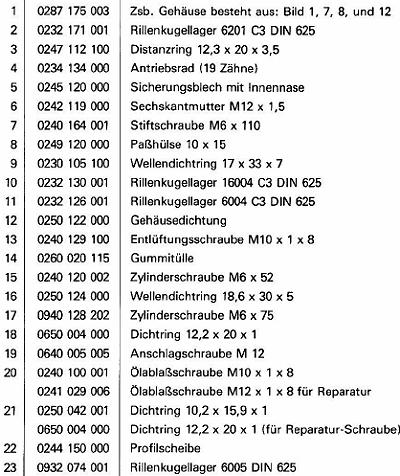

Um sachlich zu bleiben, mein liebes Kläuschen: Dein Vorwurf, ich hätte keine Ahnung, ist schon ziemlich gewagt. Da stehe ich aber drüber, damit kriegst du mich nicht ---> Pech gehabt.
Dann kannst du mir bitte auch nachfolgendes Bild (Auszug ET-Liste Sachs 50/5 AKF) erklären:
Pos. 9 und Pos. 16. Bitte erkläre uns diese beiden Wellendichtringgrößen. Bitte. Denn nur du kannst das, "ich habe davon keine Ahnung" - Zitat von Dir. Du kannst genau erkären, was Sachs sich hierbei gedacht hat.
Ich bin sehr gespannt.
Bei der Angabe (17)x33x7 hat Sachs sich auf den Wellendurchmesser bezogen 17 mm , Vorspannungsmaß ist real ca.16 mm ,hier nicht angegeben.
Bei 18,6x30x5 wurde hier das Vorspannungsmaß angegeben.
Der Wellendichtring 0250 124 000 wird auch von Sachs mit (20)x30x5 angegeben ,hier wird dann der Bezug auf den Wellendurchmesser genommen. Das Vorspannungsmaß 18,6 mm wird hier genannt.
Es handelt sich doch immer um den gleichen Wellendichtring. Sachs hat mal das Vorspannungsmaß ,mal das Wellenmaß in den Listen angegeben. Hier in der 50/5 AKF Liste ebend beides.
Ahja. Und das ist logisch?
Ich werde bei weiteren an den Haaren herbei gezogenen Erklärungen von Unstimmigkeiten in ET-Listen den Thread schließen und für das eigentliche Thema einen neuen aufmachen.
So einfach geht das dann.
Obiger Auszug ET-Liste hat einen Fehler, dort steht anstatt 20x30x5 mm fälschlicherweise 18,6x30x5 mm. So einfach ist das. Schlichtweg falsch. Den Beweis hast du Dir selbst gegeben, dass das nicht stimmt. Schauf auf das letzte Bild von diesem Bestellprogramm. Dort ist das Maß unter der gleichen (!!!) Teilenummer anders angegeben - und zwar richtig.
Ich hätte noch Verständnis dafür, dass man die ET-Listen für ein und den selben Motor mit einem Innenmaß der WEDIs (Dichtlippe, nicht Wellenaußendurchmesser) angibt. Dann aber bitte durchgängig und mit Erklärung oder Fußnote. Nicht einmal so und einmal so in ein und derselben ET-Liste. Das ist völliger Unfug und einfach nicht korrekt.
