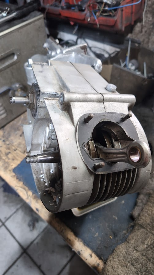

Es bat mich jemand um Hilfe, weil sein im November 2025 von einer Fachwerkstatt überholter Motor plötzlich während der Fahrt rasselte und ausging. Ich habe den Motor zerlegt, schaut mal, was da alles verpfuscht wurde.
Zylinder u. Kolben demontiert, Kurbelwelle lässt sich in einem best. Bereich nur schwer durchdrehen, dazu später mehr. Die Abtriebswelle hatte ein Axialspiel von gefühlt 0,5 mm, das ist zu viel.

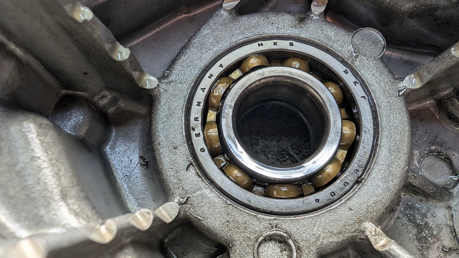

Obwohl angeblich komplett überholt, wurde das 6004er Lager an der Abtriebswelle rechte Gehäusehälfte überhaupt nicht gewechselt. Es machte furchtbare Geräusche beim durchdrehen und hatte sowohl Axial- als auch Radialspiel, vollkommen am Ende und ausgenudelt.

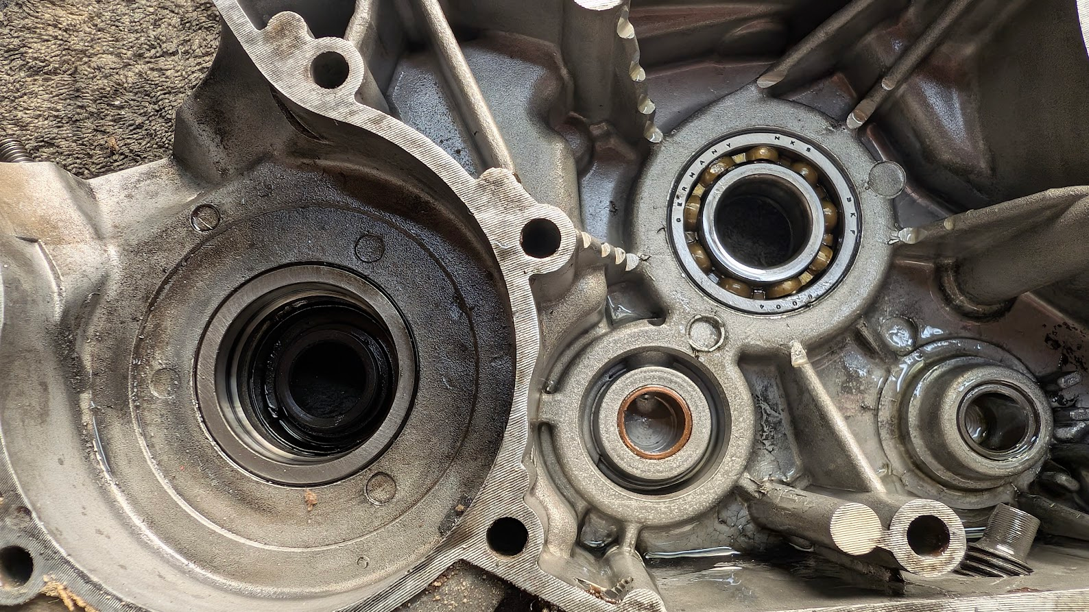

Simmerringsitz Generaturraum:
Simmerring Abtriebswelle zu tief eingepresst:

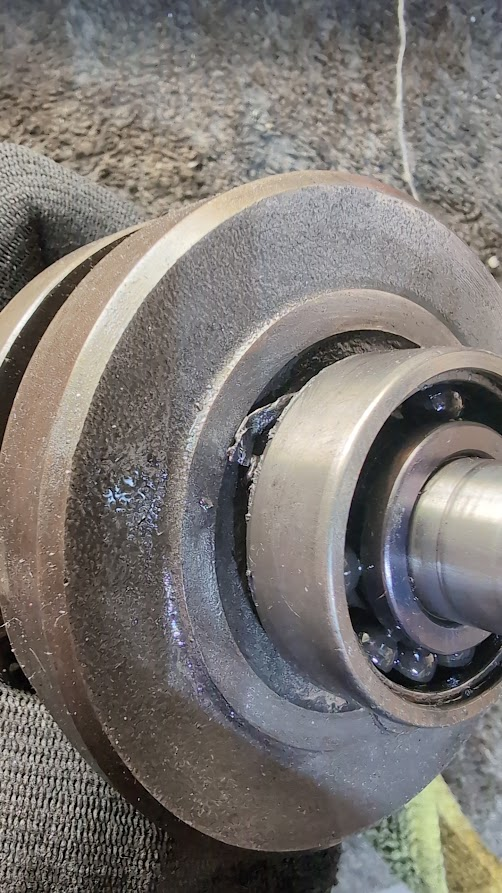

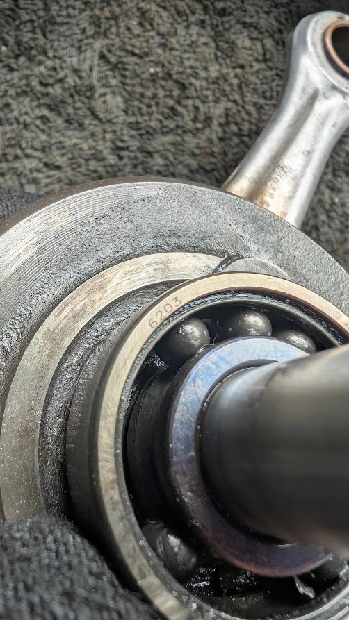

Danach die Kurbelwelle mit dem 6203er Lager demontiert. Lagerkäfig gebrochen, Lager ohne Lagerluft (C3 oder C4) verwendet, Innenring viel zu stark erhitzt...
Reste vom Käfig:

Alle Lager erneuert, alle Wellen eingemessen usw.
Jetzt läuft der Motor wieder einwandfrei.
Reste vom Käfig:

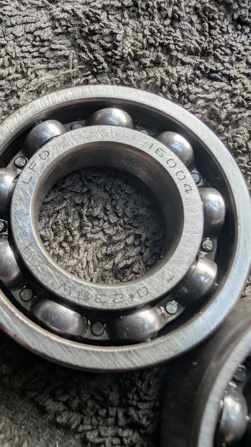

Weiter...... 16004er Lager ohne Lagerluft verwendet:

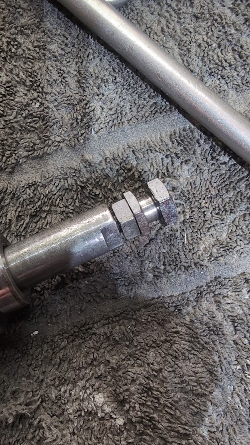

Nutmutter Schaltstange verkehrt herum verbaut:
