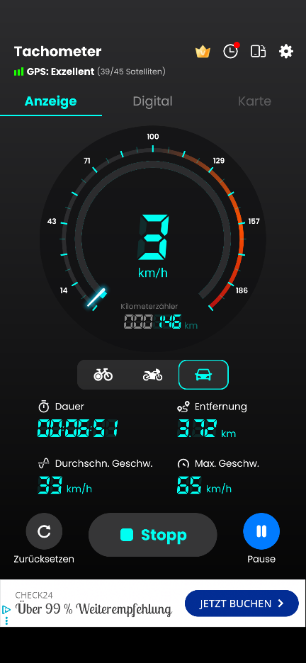

Die Vmax beträgt ordentliche und echte 61 km/h. Immerhin 50 % mehr als original. Den Unterschied von 2,9 auf 3,5 PS spürt man deutlich. Sehr befriedigende Beschleunigung, der dritte Gang geht bis 44 km/h.
