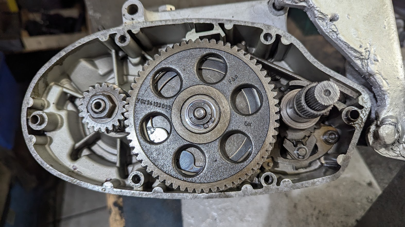

Ohne Kupplungsrad:

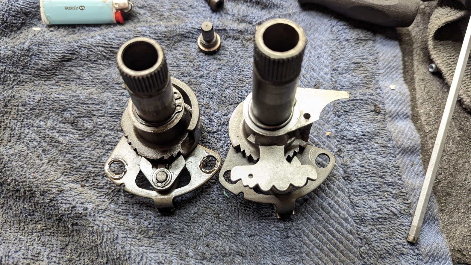

Links der orig. 4 Gang Schaltautomat, rechts der mit der zusätzlichen Verrasstung:

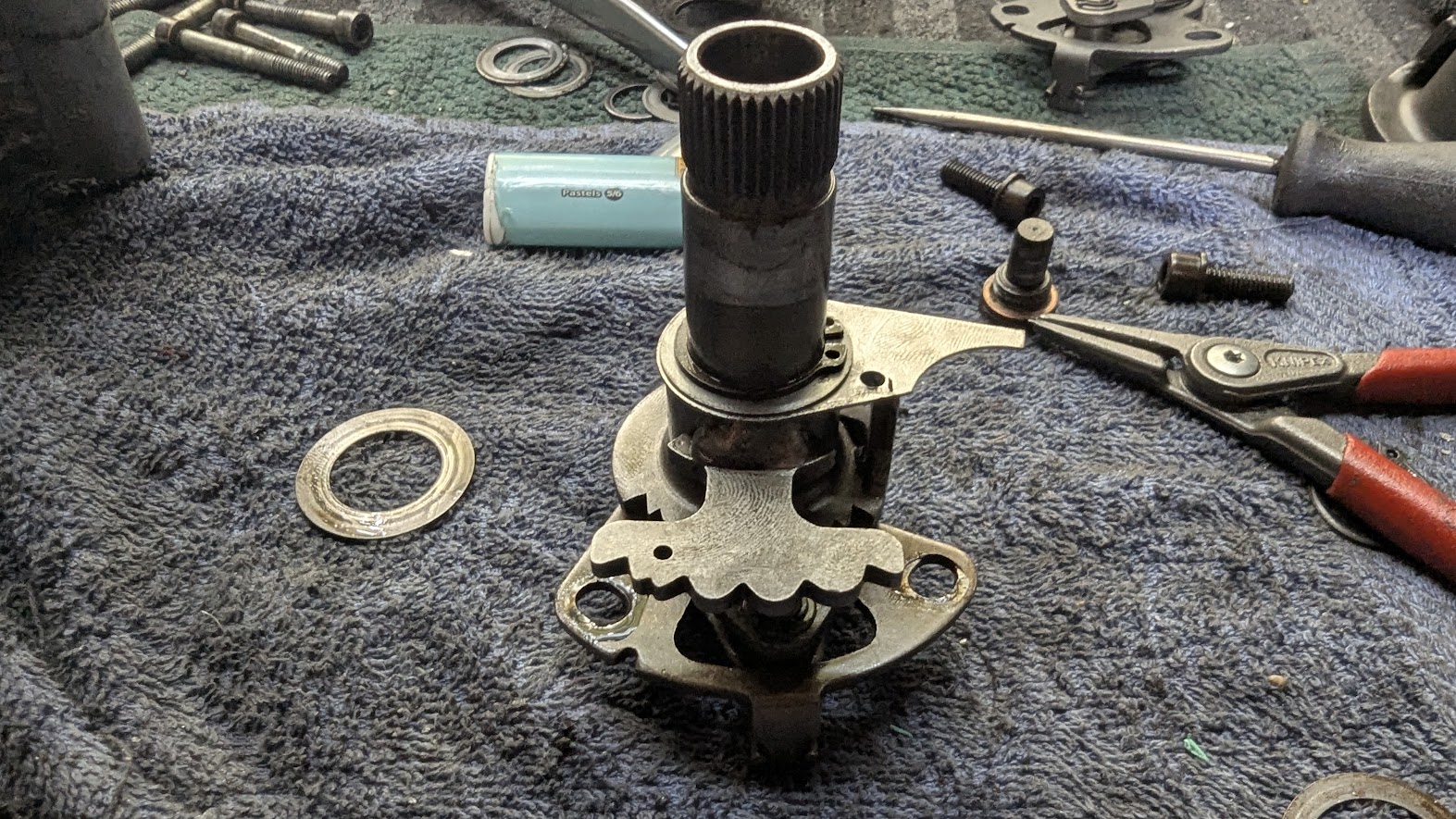

Schaltnabe umbauen und entsprechend distanzieren:

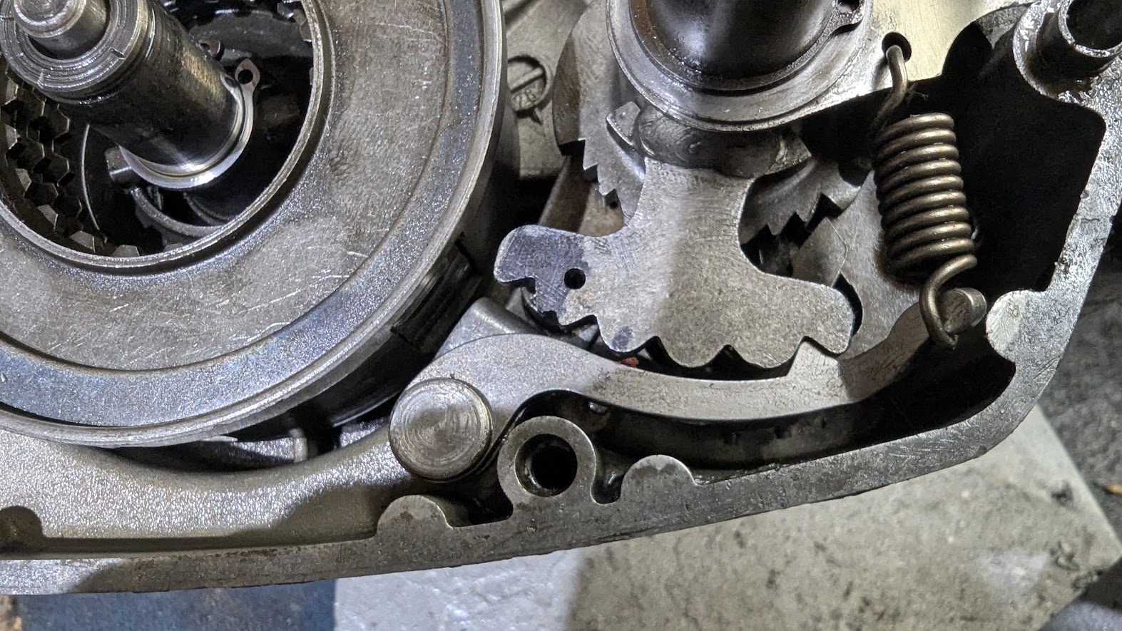

Eingebaut sieht das dann so aus:
Man muss das Stützblech etwas abwinkeln, kröpfen. Der schwarz markierte Bereich links neben der "1" läuft ohne Funktion mit, da ja eigentlich für einen 5 Gang gedacht. An der schwarzen Markierung unterhalb der "0" muss eine kleine Kerbe eingearbeitet werden, das ist dann der Leerlauf. Dieser muss ja einrasten können.
Am Kupplungsdeckel muss man einen kleinen Teil der Verstrebung abdremeln, schwarz markiert:
Es ist da nur wenig "Material" im Weg. Zuerst nur ein klein wenig entfernen und immer wieder probieren, bis der Deckel sich völlig bis zur Dichtfläche aufsetzen lässt.
