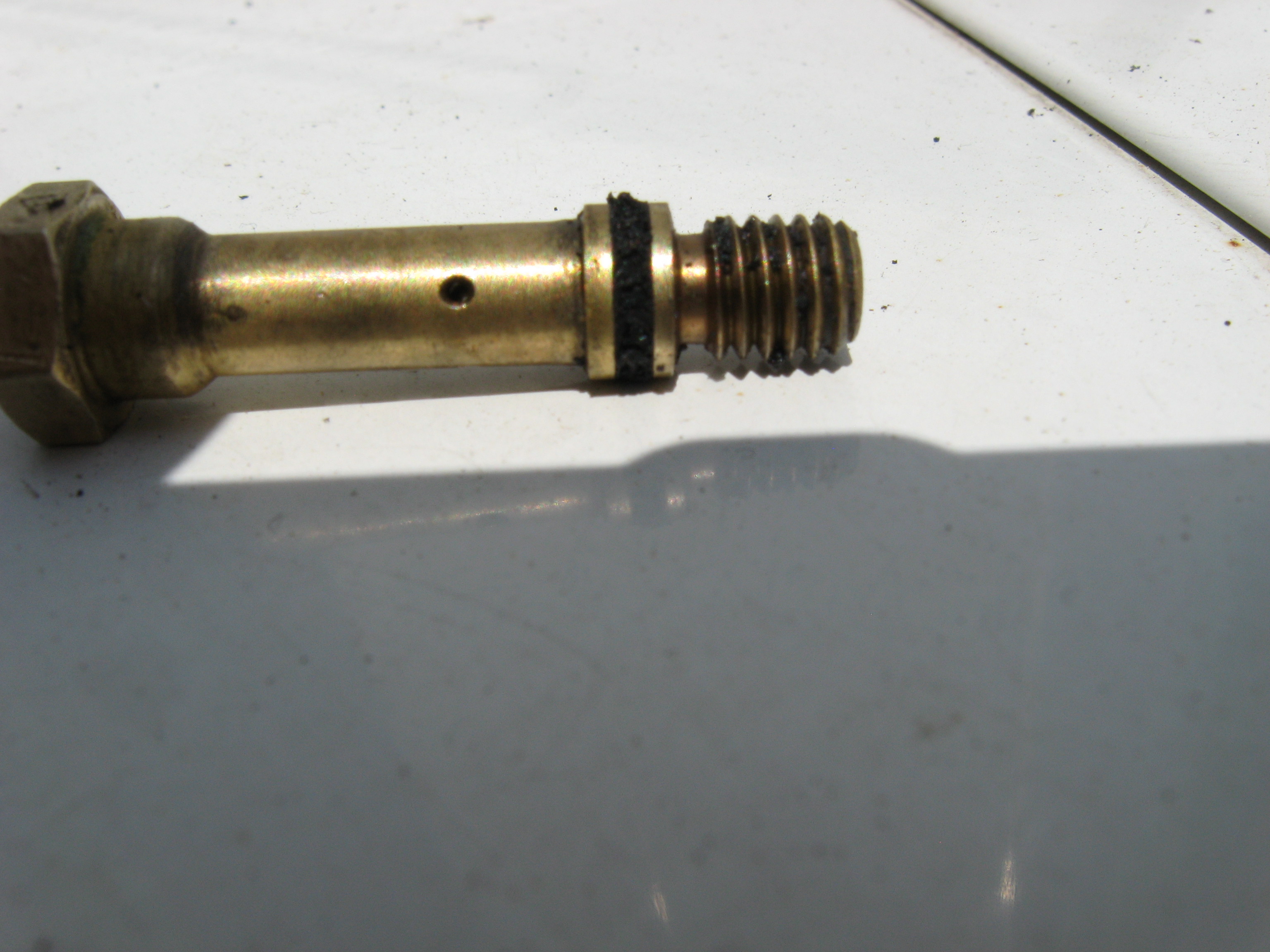

vom Vergaser im A.... ist,weil der Vergaserschieber fest war.
hier ein Foto vom defekten O- Ring.

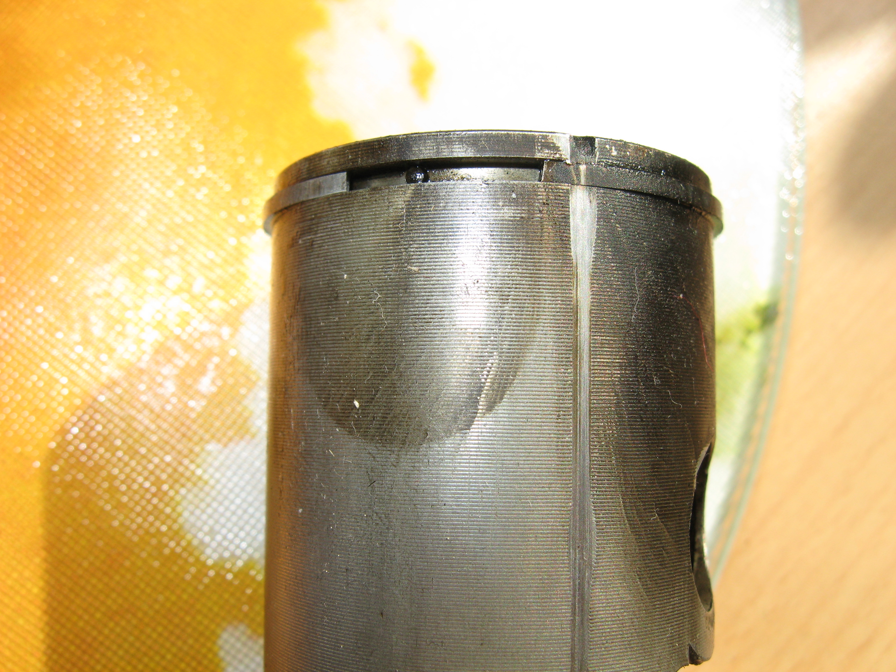

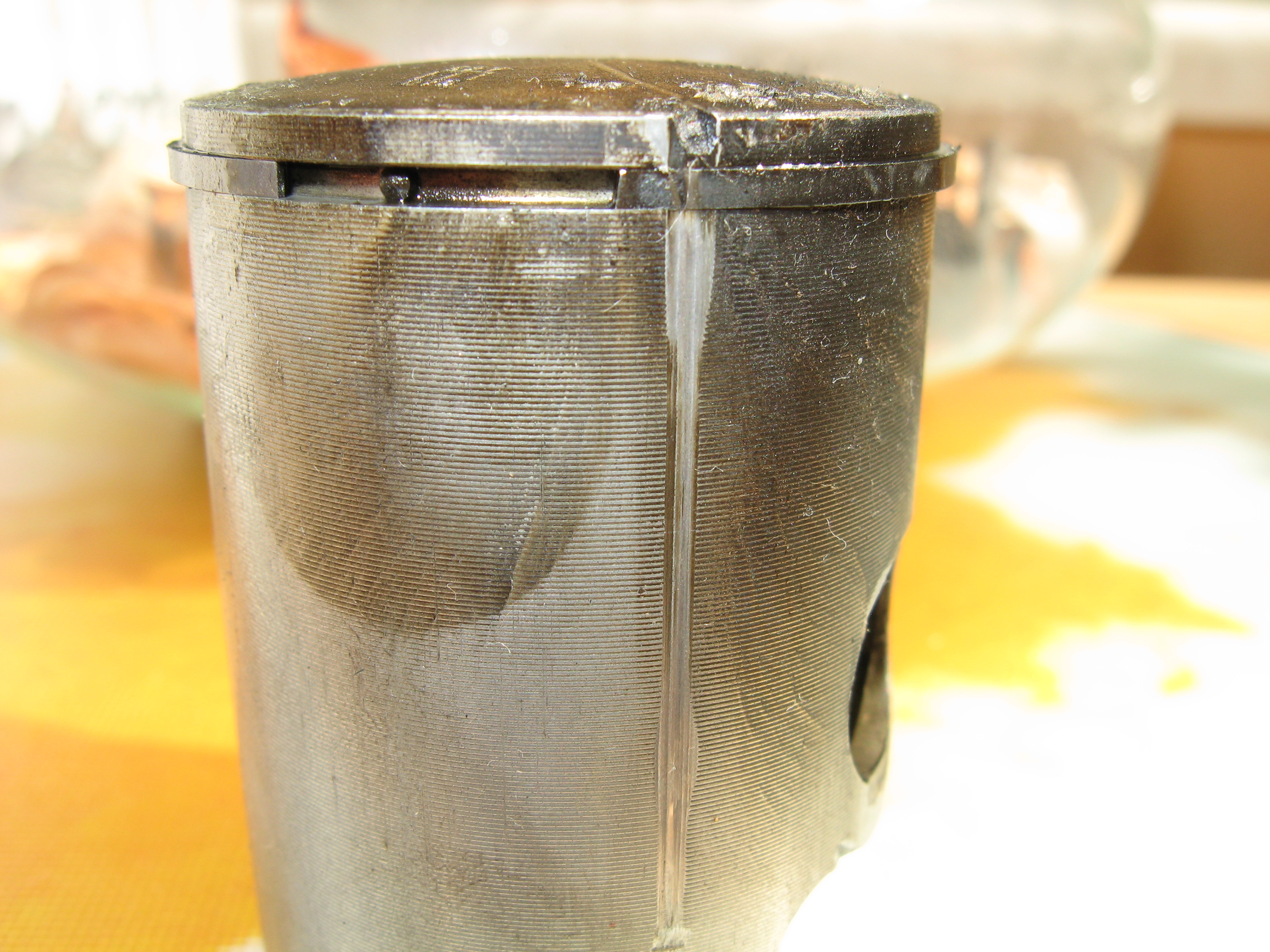

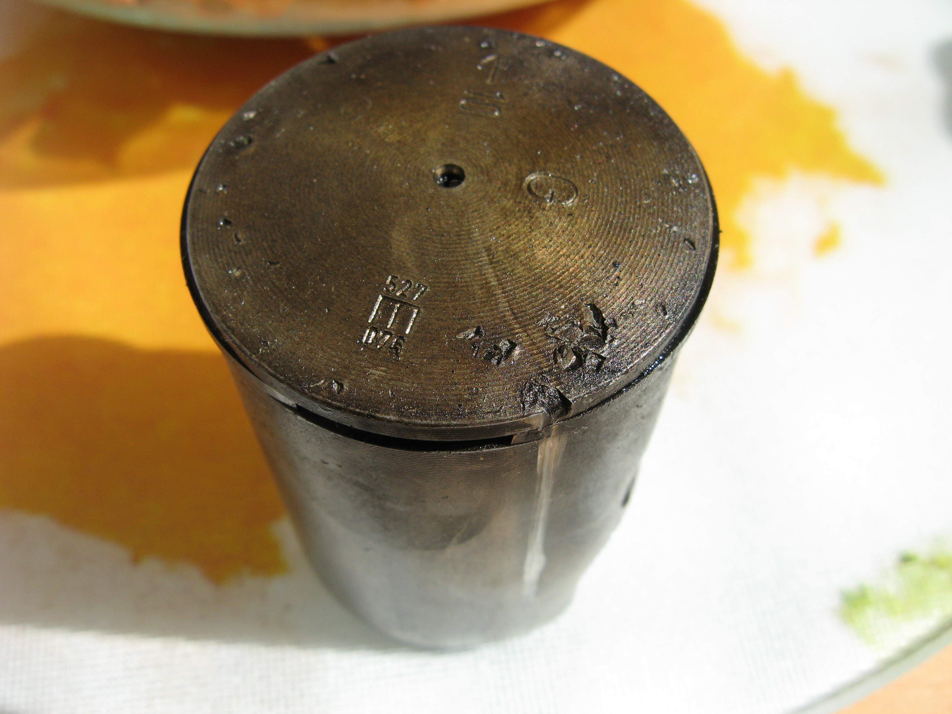

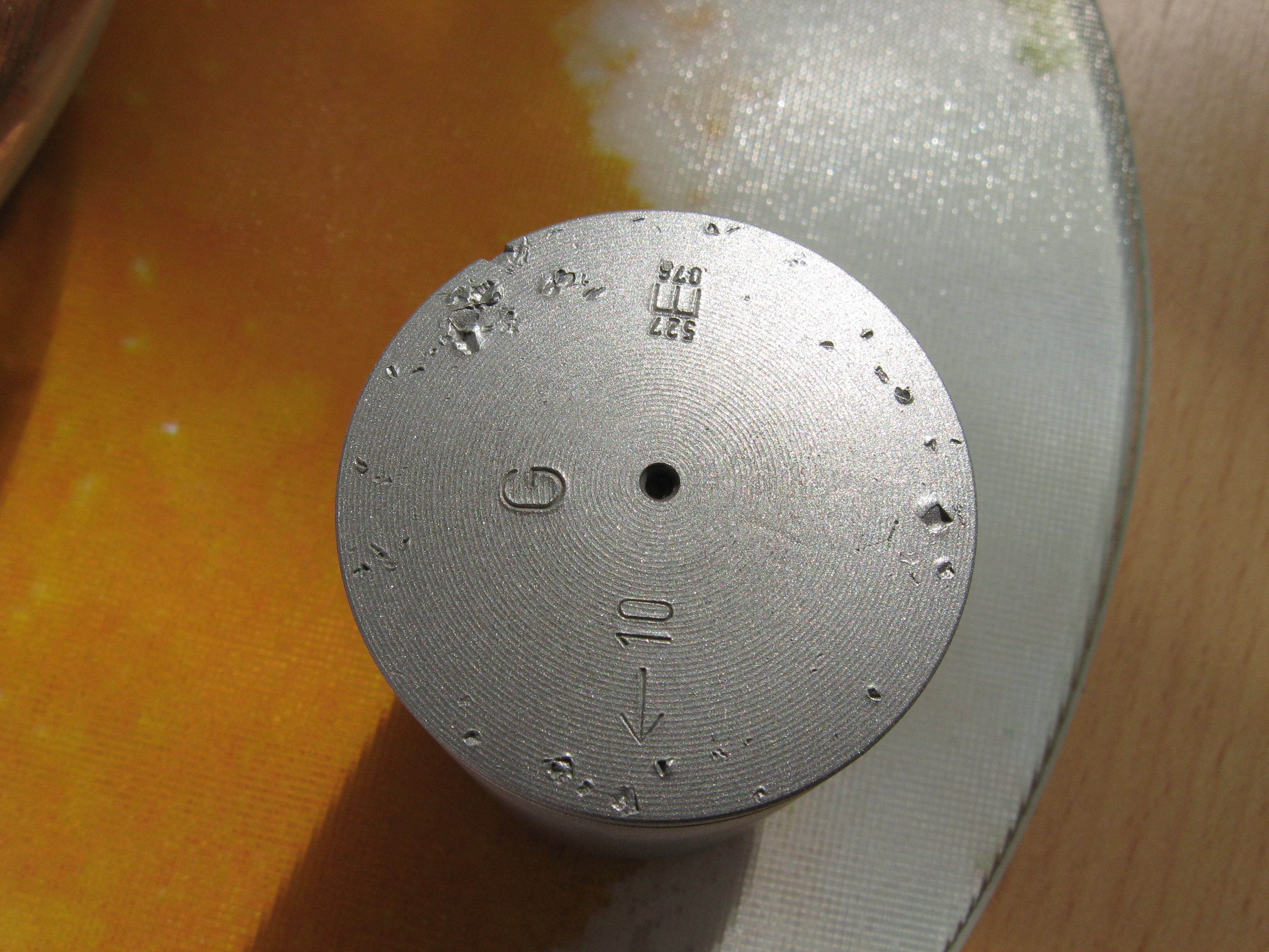

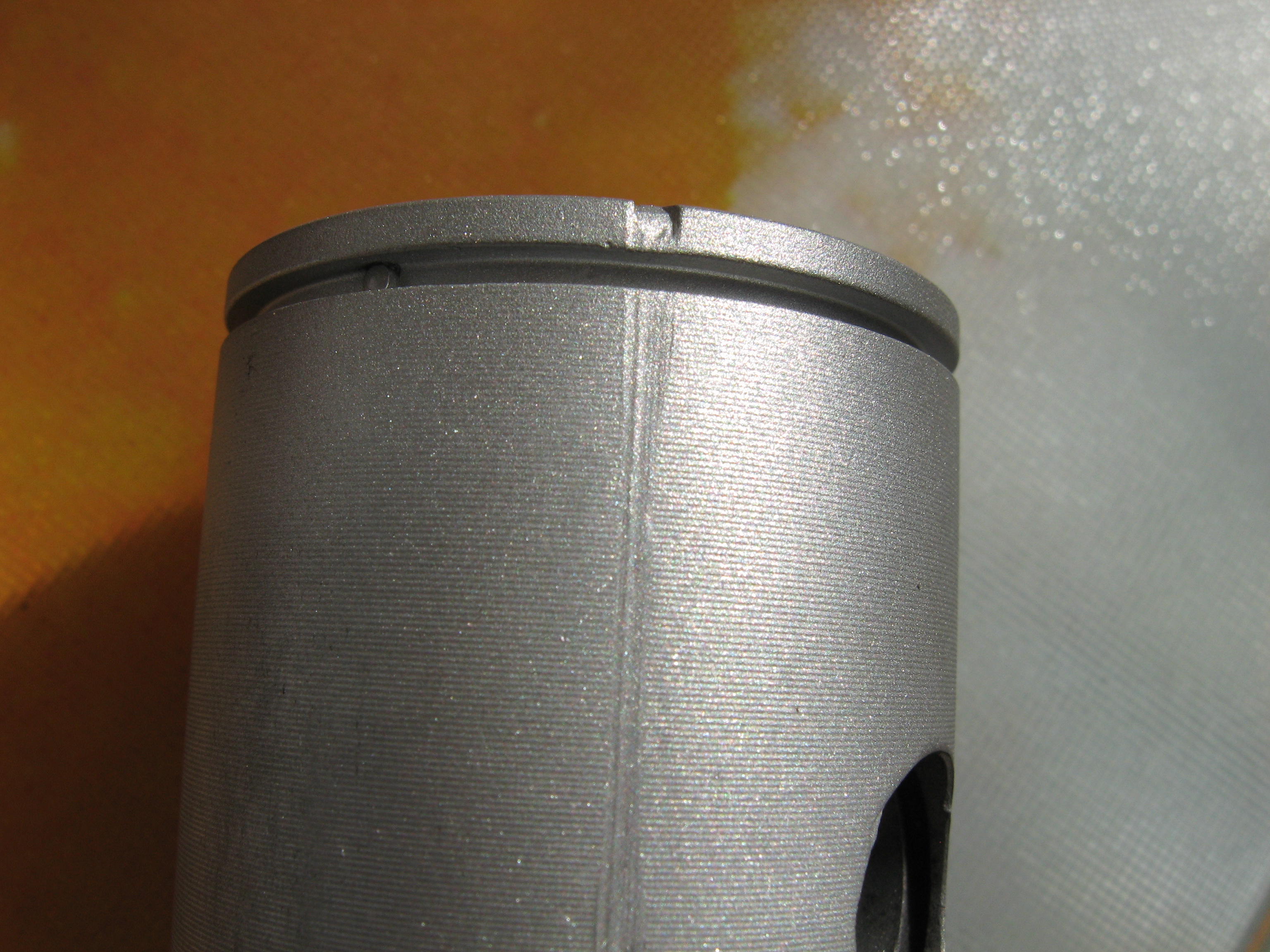

Hallo Holger , Du hast wie immer den richtigen Riecher, hab heute
Nachmittag nochmal den Zylinder abgemacht und siehe da,es fehlt ein Stück vom Kolbenring wie Du es vermutet hast.
Jetzt meine Frage ,kann ich den Kolben (Mahle) noch benutzen.
Wo bekomme ich den passenden Kolbenring her.
Hab hier mal einige Bilder damit Du daraus vielleicht Schlüsse ziehen kannst.
Die Riefe im Kolben ist mit dem Finger so gut wie nicht spürbar,kaum zu glauben.
Habe den Kolben mit Glasperlen gesäubert.
Hier leider das übel.
Hoffe Du kannst mit den Bildern was anfangen.<br /><br />-- 01.07.2014 17:56 --<br /><br />Noch ein Nachtrag , der Zylinder hat nicht´s abbekommen sieht gut aus.
Ich denke mal, dass das schon beim Einbauen passiert ist, meinetwegen der Ringstoß nicht richtig saß. Oder es befand sich irgendwas im Zylinder oder am Kolben beim oder unmittelbar nach dem Einbauen. Oder irgendwas im Kurbelgehäuse wurde hochgeschleudert.
Den Kolben würde ich persönlich nicht mehr nehmen. Wenn du die Ringnut an der Quetschstelle wieder frei bekommst, würde der Kolben mit neuem Ring auch laufen. Ich würde ihn nicht verwenden.... Die Reibspuren müssen abgezogen werden, da darf nichts erhaben sein.

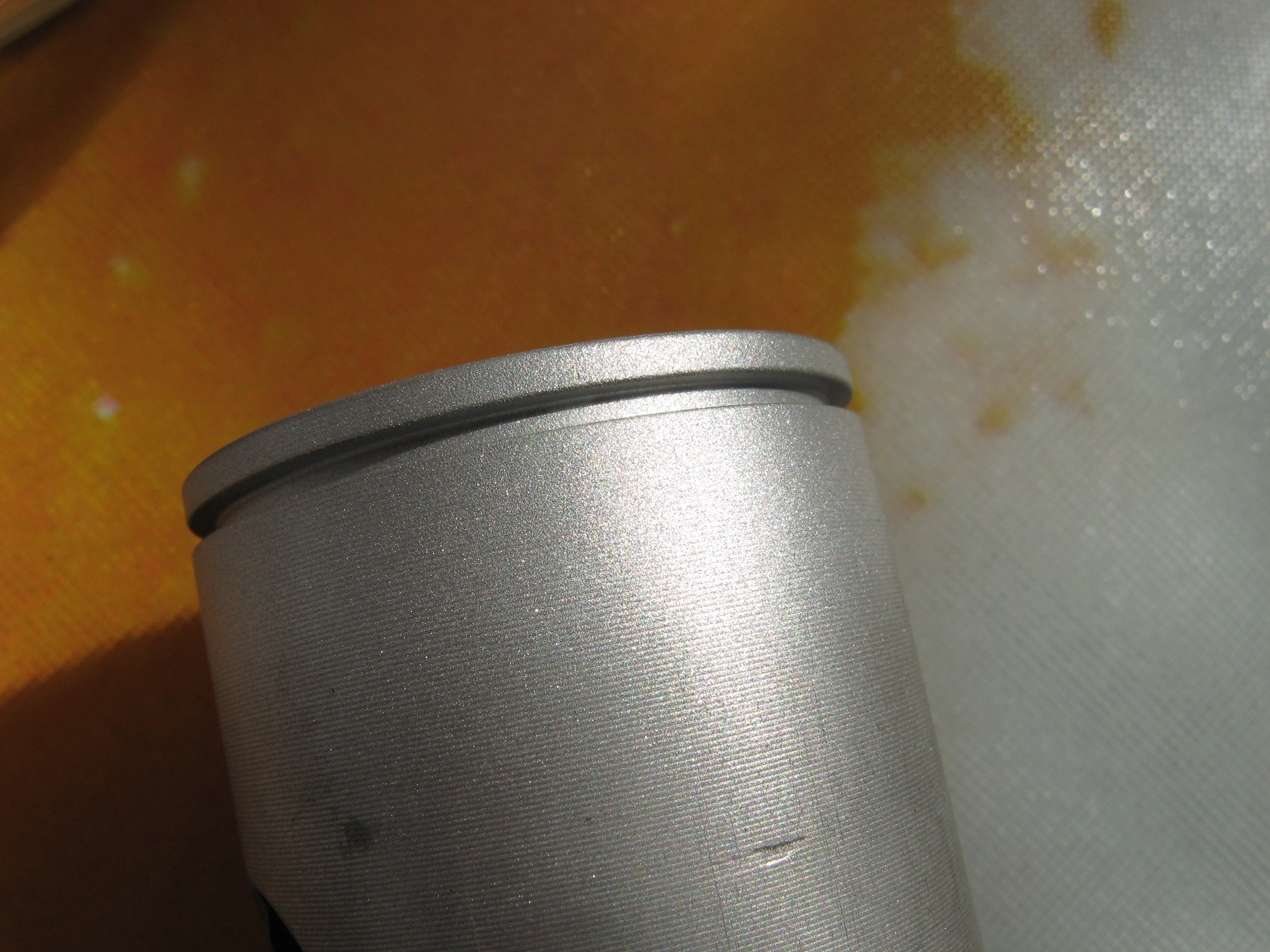

Hallo Holger , habe mal an der ein klein wenig gefeilt, der alte Ring mal so durchrollen lassen,sieht gar nicht so schlecht aus.
wenn ich am Kolben entlang mit dem Finger an der Riefe fahre merke ich überhaupt nicht´s,keine Dulle ,kein Grad nicht´s.
Werde es mit dem Alten Kolben versuchen,sieht auf den Bildern schlimmer aus als es ist.
Zylinder sieht noch Top aus keine Riefen etc..
Wo bekomme ich einen Kolbenring einzeln für den Kolben her(Größe G)
wie auf den Bildern zu sehen, habe schon mal geschaut konnte aber auf die
schnelle keinen finden.
Hast Du eine Adresse wo ich ihn beziehen kann.<br /><br />-- 01.07.2014 20:23 --<br /><br />Habe den Kolben noch mit dem 800er Naßschleifpapier(mit Wasser) abgezogen, man merkt überhaupt nicht´s wenn man am Kolben entlang oder quer mit dem Finger vorbei fährt.
1,5 mm, 38 mm Durchmesser, Innenstoß. z. B. bei mopedparts.de Es passen die Ringe vom 50/5 AKF bzw. auch Sachs 50 S mit Graugusszylinder. Die Tol.-Gr. "G" sagt gar nichts, dafür gibt es keinen extra Ring. Nur die Bohrung ist wichtig: 38 mm.
