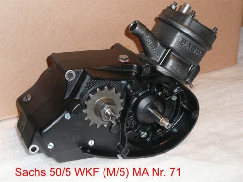

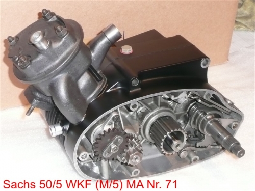

Der 50/5 WKF wurde in keinem anderen Moped verbaut. Auch nicht als Konfektionärsmotor in einer anderen Marke, wie KTM, Horex, usw. Er entstammt aus dem Sachs 80 SW, 2. Version. Das Getriebegehäuse ist absolut identisch. Man hat sich der Vorgelegwelle, Abtriebswelle und Primärtrieb des 50/5 AKF aus der KX 5 bedient, das Lager bzw. die Lageraufnahme linke Gehäusehälfte mittels Distanzring von 16005 (25er Wellenaufnahme) auf 16004 (20er Welle) reduziert, damit die Abtriebswelle Aufnahme findet. Kühlkreislauf mit Sachs 80 SW im Wasserpumpenbereich ist identisch. Die Wasserpumpe wurde vom Sachs 50 SW übernommen (Übersetzung Antrieb) - fertig war dann der 50/5 WKF. Klar, der 50 km/h-Zylinder und schmales 15er Ritzel für 415er Kette. Natürlich noch schwarz anstatt silbern lackiert und mit rundem Seitendeckel von den frühen Sachs 50 SW.

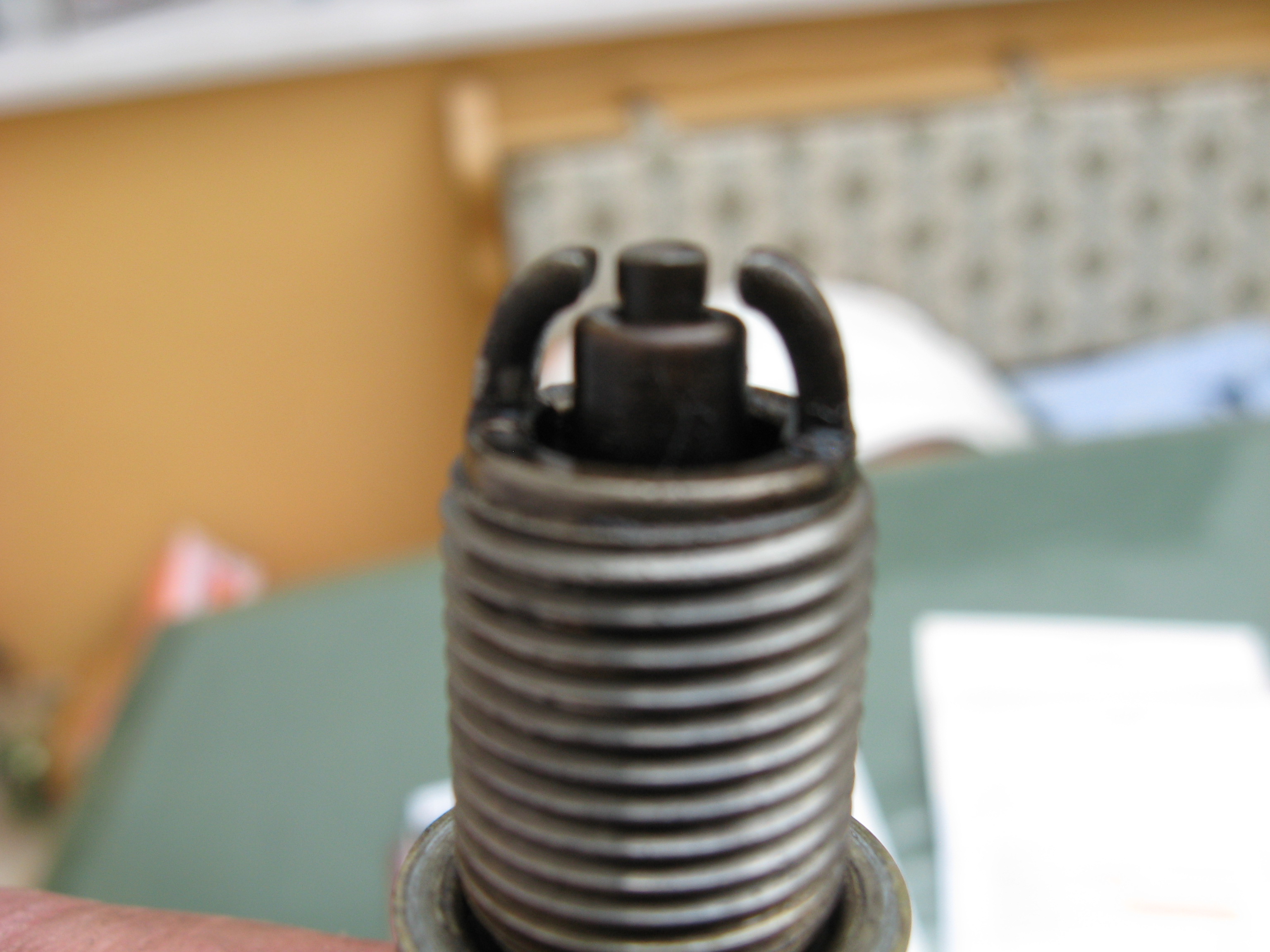

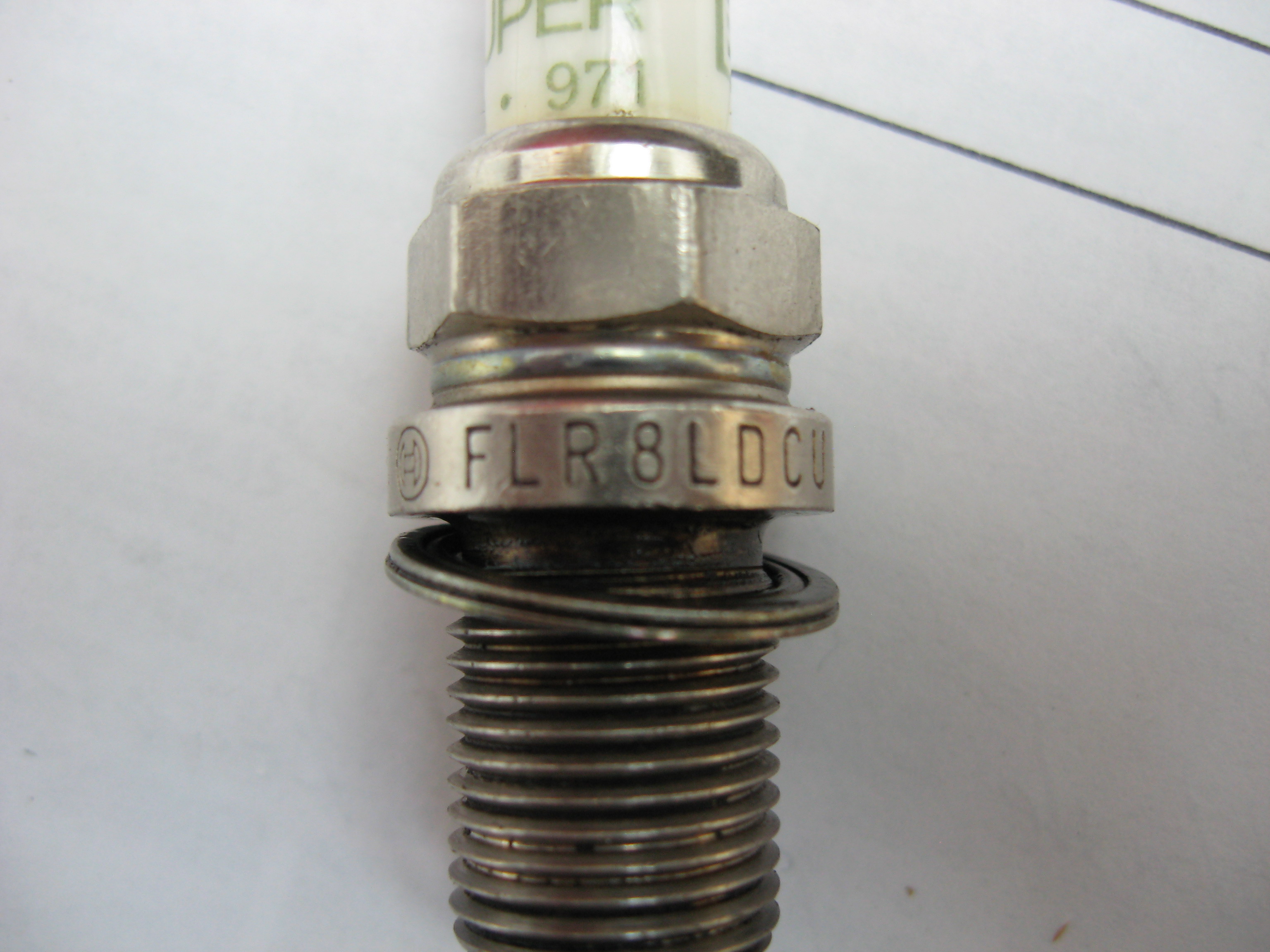

Eins noch ist die Zündkerze schon das richtige
<br /><br />-- 11.05.2014 08:27 --<br /><br />Anhang anzeigen 1Eins noch ist die Zündkerze schon das richtige
Du brauchst eine Bosch W5CC. Was ich da auf dem Bild sehe, ist eine Zündkerze fürs Auto. Besorg Dir mal ne richtige.
Das hatte ich mir fast gedacht ,das die Kerze nicht zu einem Moped gehört,
alleine die Bezeichnung hat mich etwas gewundert.Hab mal an der Kaltstart
vorrichtung geschaut, Zug hat die 2-3 mm Spiel, er ist noch der orginale vom
Auslieferungszustand. Werde es dann mal mit der richtigen Kerze versuchen.
Danke Dir Holger .

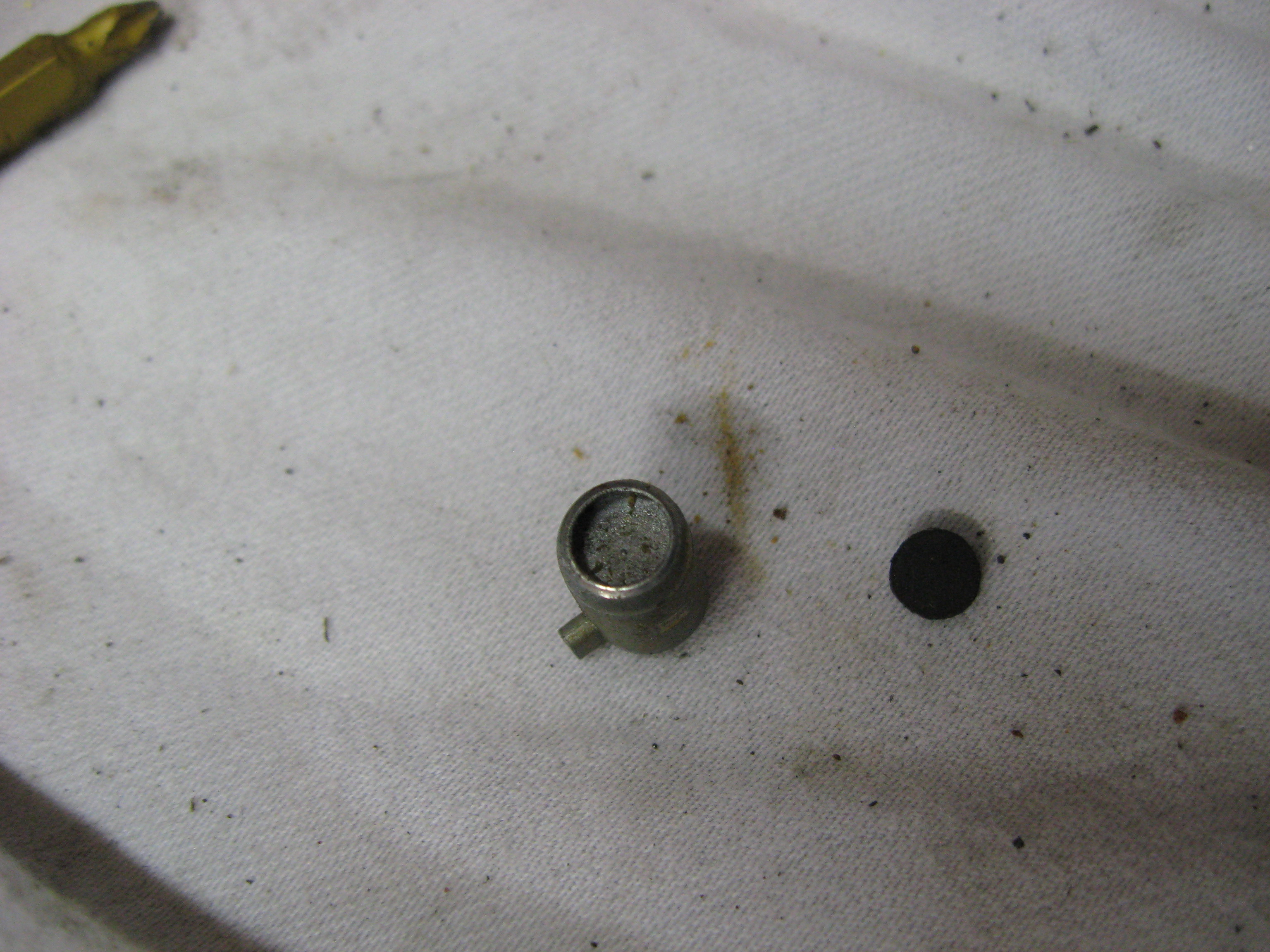

Habe nochmal den Vergaser zerlegt und den Kaltstartkolben mal begutachtet,
das Gummi war total fertig,habe dann zur Not eines selber herausgestanzt.

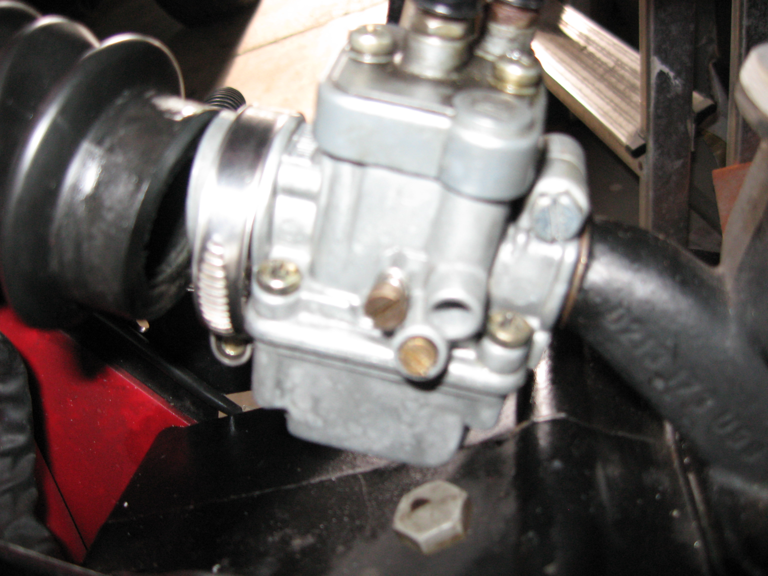

Hab dann den Motor Versucht zu starten , er läuft nur an wenn ich mit der Bohrmaschine am Polrad den Motor zum laufen bringe, mit dem Kickstarter geht gar nicht´s. Was ich festgestellt habe,beim Starten war der Falgenbalk vom Vergaser weg,lief dann gut ,sobald ich versucht hab den Faltenbalk an den Vergaser zu stecken geht er dann aus,das hört sich an als ob er absaufen würde.
Wie ist die Vergaser Grundeinstellung, Luftschraube und Gemischschraube,kann
mir jemand helfen,habe nicht´s gefunden im Netz.
Zündkerze habe ich jetzt die richtige drin Bosch w 5 cc, Dank Holger.
Würde mich sehr wenn mir jemand einen Tipp geben könnte,bin fleißig am lernen.
Das mit dem Gummi hab ich vermutet....
Der Kaltstartzug muss auch Spiel haben, sonst schafft es die Druckfeder nicht ihn nach unten zu drücken. Außerdem muss er verbaut sein, nur mal so nebenbei. Ohne funktioniert der Motor nicht, da zu fett.
Grundeinstellung: Luftschraube 1 Umdrehung offen (reindrehen bis zum Anschlag, dann eine Umdrehung auf). Luftfilter ausblasen, ebenso das Gehäuse, Standgas einstellen über die Schieberschraube. Dann müsste der Motor funktionieren. Oder du hast ein Problem mit der Zündung, dann würde er aber entweder gar nicht anlaufen oder nach einer Weile, wo er gut läuft, einfach ausgehen.
