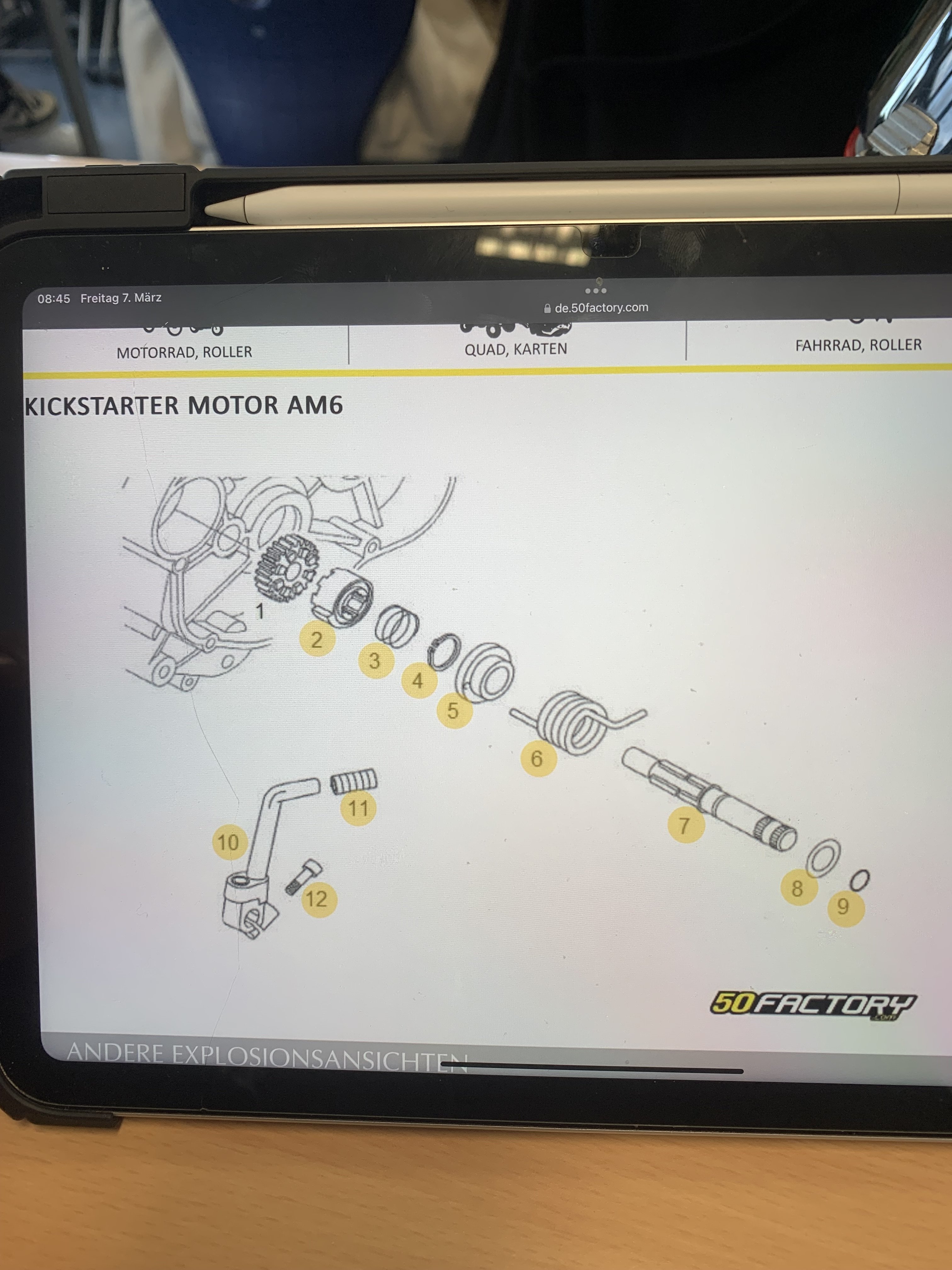

ich habe letztens einen minarelli Am6 Motor neu aufgebaut. Es lief alles sehr gut und ich habe auch schon ca. 350 km eingefahren. Doch ich habe ein großes Problem mit dem kockstarter und zwar wenn ich im Stand gas gebe oder gerade fahre macht der motor keine geräusche es läuft alles gut, aber wenn ich das moped auf die linke seite lehne dann hört man ein klappern im motor als würde das Kickstarterzahnrad gegen die antriebswelle rutschen. Das sollte denke ich aber nur passieren wenn man den Kickstarter benutzt und versucht zu starten. Ich hatte jetzt auch schon mehr mals probiert den kickstarter nachzuspannen und sowas hat aber nur weniger km gedauert bis das geräusch wieder kam. ich wollte euch jetzt nach hilfe fragen und bin deshalb für jede antwort dankbar!!
Lg Juliano
tach ock
Fehlt da eine Scheibe oder hast du die Reihenfolge verdreht beim zusammen stecken ?
gruß schmuddel
ich hatte es mit der explosionszeichnung zusammengebaut und da ist außer
(nummer 8) keine scheibe erkennbar. Wo meinst du denn sollte eine hin?
Lg Juliano
