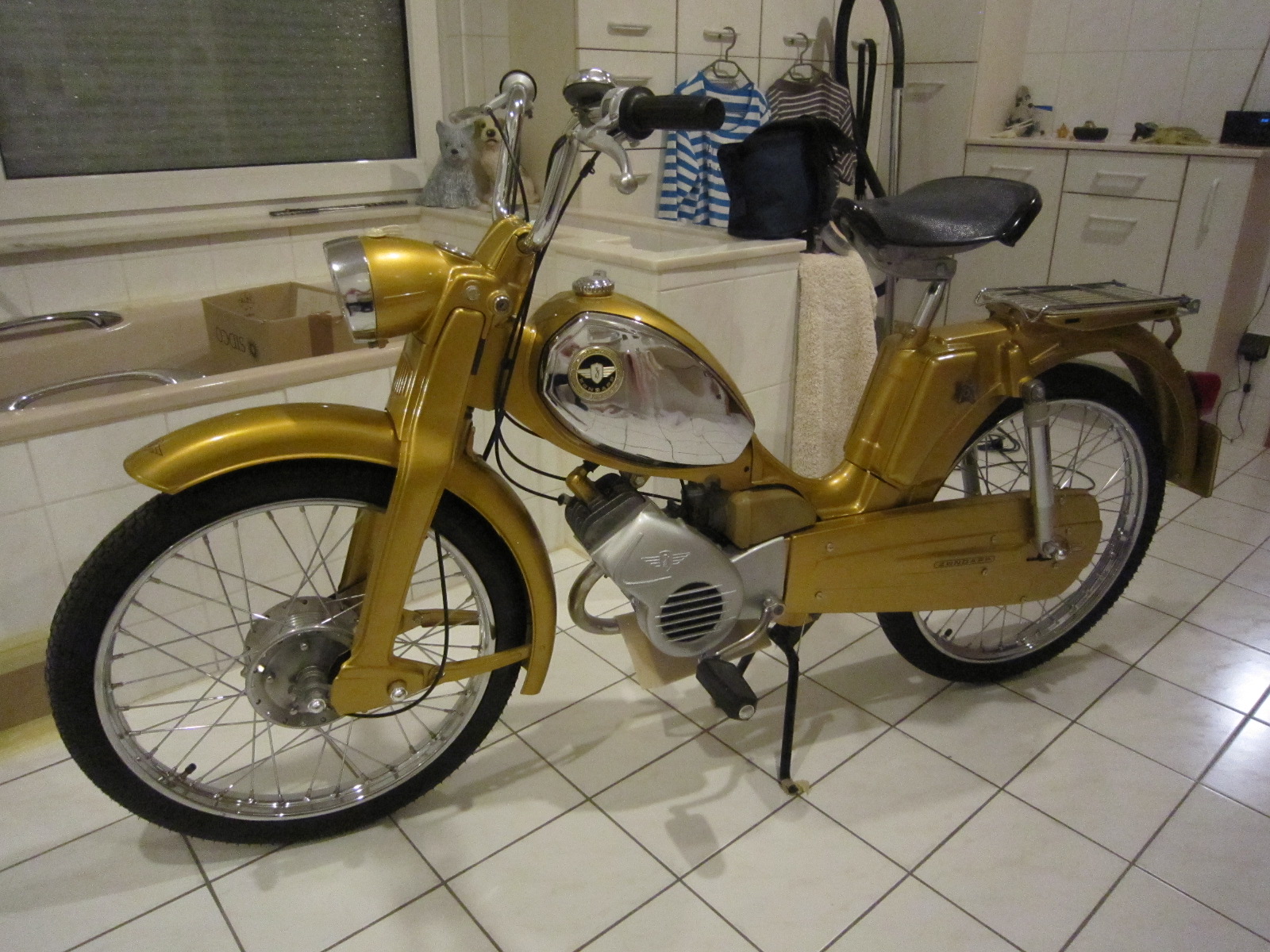

vorher werde ich mein gold bergi m80 projekt
nach über 3 jahren beenden.
es ist leider nur eine (gps) m72 geworden!
der käufer holts vor weihnachten ab.
er ist mit der fahrleisung mehr als einverstanden
und ich freue mich auf die zufriedenstellende 4 vorm verkaufspreis.
alles was mir möglich ist, sind hier auch die extras:
wegfahrsperre, alle 3 schlösser gleichschliessend,
perfekte konenlagerung der räder, grosse 120mm bremse,
mein 70mm auspuff und und und......

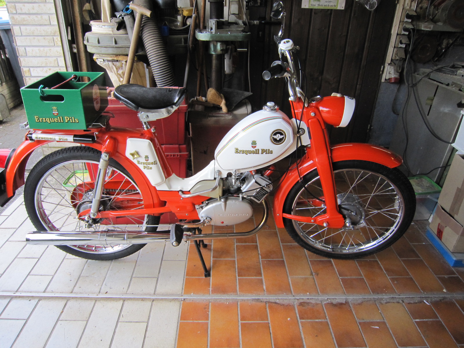

neues von der erzquell bergi.
die brauerei hat mitgedacht:
"Nun können Sie auch im Regen fahren!"
muss nur noch eine verlängerung
und die fahrtwind gerechte befestigung dazu bauen.......

Sehr praktisch. Gut auch bei zu starker Sonneneinstrahlung. 🤣 Prost!
Schöne Grüße von Rolf, der mal wieder etwas zum Grinsen hat. Danke dafür.
Verbindung mit der Rücktrittbremse herstellen, damit sich der Schirm nach hinten neigt. Mit dem Bremsfallschirm müsste das Problem der schwächlichen Trommeln elegant gelöst sein!

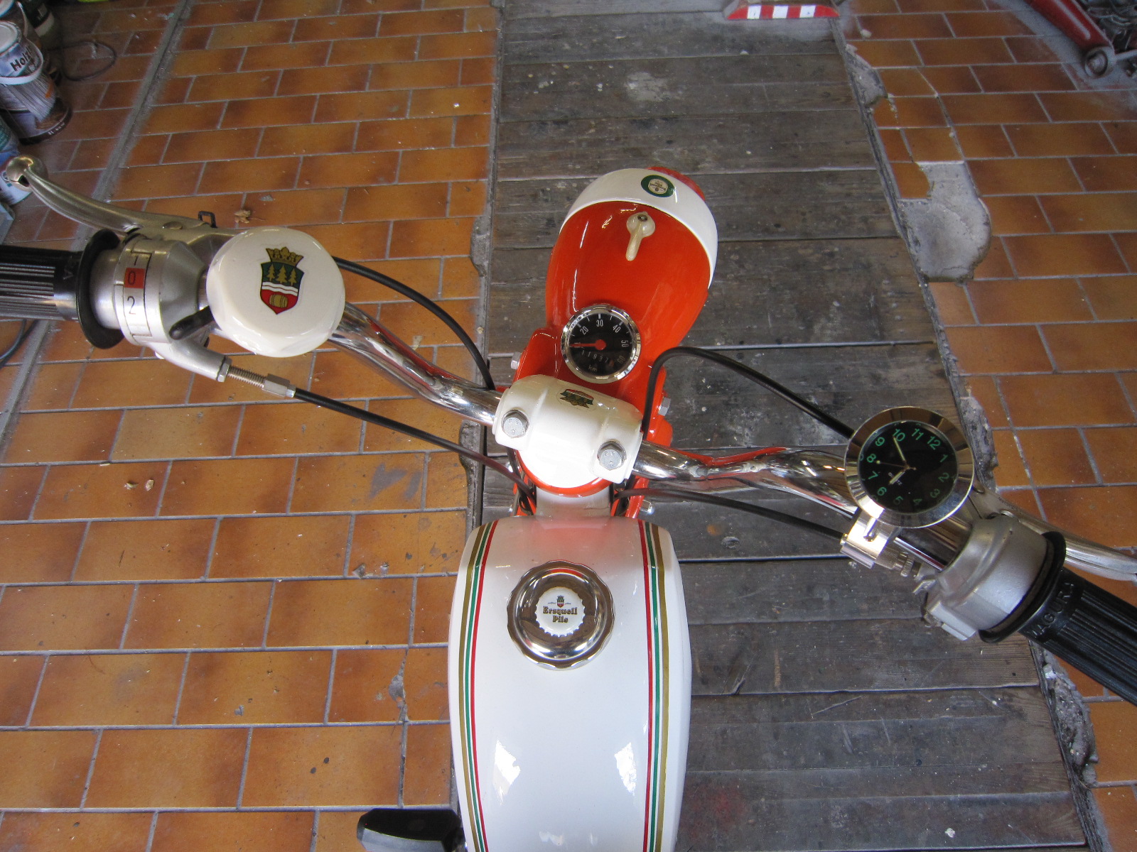

eine fernost lenkeruhr für die erzquell bergi.
lt. hersteller und händlern passend für 22 bis 25mm lenker.
stimmt aber nicht!
habs an einer nuss ausprobiert.
hält nur ab 24mm fest!
aus einem stück altem schlauch einen streifen geschnitten.
3,5x fest gezogen um den lenker gewickelt.
das ende mit einem tropfen sekundenkleber fixiert.
uhrgestell festgeschraubt.
nun passt das prima!
