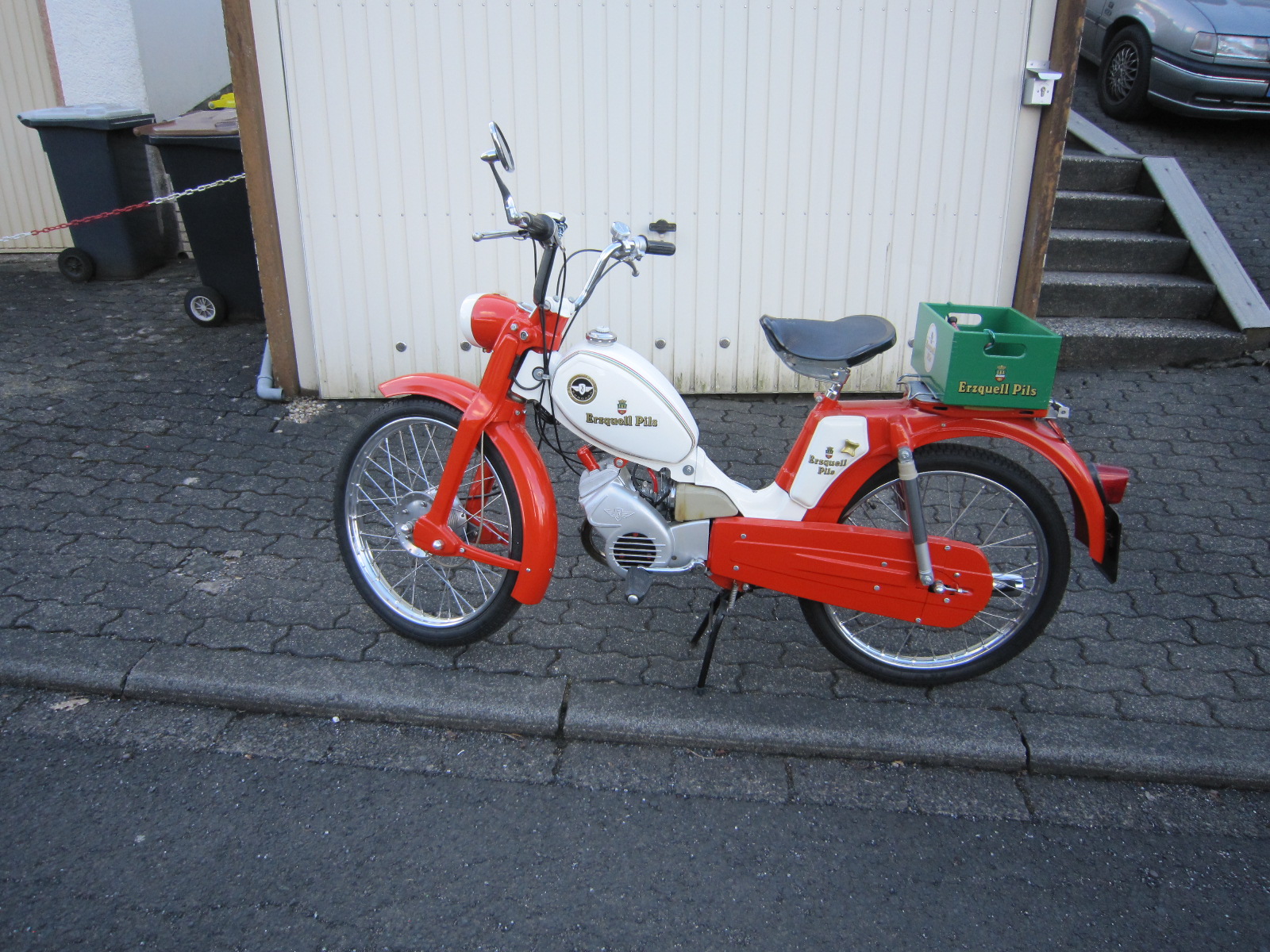

hab mal schnell ein foto von der m35 meiner tochter gemacht.
steht ja schon ewig im hausflur.
da hab ich damals die schnarre dahin montiert,
wo sie sein sollte, hinters vorgesehene gitter......

der swiing umbau war ja schon anfang januar.
alles exakt nach NEUER schweizer anweisung.
kerze w7ac.
zzp von 1,8 auf glatte 2 vor ot.
erste tankfüllung mit 1-33 und teilsynt.
alle weiteren füllungen mit 1-33 und vollsynt.
muss ich mich dran gewöhnen.......
heute der erste, richtige soooontag im jahr.
trocken, sonnig und gute erderwärmung auf 15c.
benzinhahn auf, choke runter, ein tritt und an.
lt. anweisung beim erstbetrieb 15 min. tuckern lassen.
ein paar runden um den block.
leider darf man erst bei der zweiten tankfüllung richtig loslegen.
nur mal zwischendurch ist kurz vollgas erlaubt.
meine frau steht in der einfahrt und schaut zu.
bei jeder runde, leicht bergauf, die daumen hoch!
kurz vorher dort immer den gasgriff am anschlag.
am tacho um die 50.
erfahrungsgemäss ergibt das auf der geraden echte 60+kleinkram.
das ist ausreichend, um die hässlichen plasteroller loszuwerden.
für ne ungetunte simson reichts nicht, aber man kann dann
zumindest ein stück auf augenhöhe mitfahren!
nun ergibt auch die grosse bremse vorne ihren sinn. ;-)
zitat von meiner frau:
und ich muss wieder die lästigen 300km einfahren............

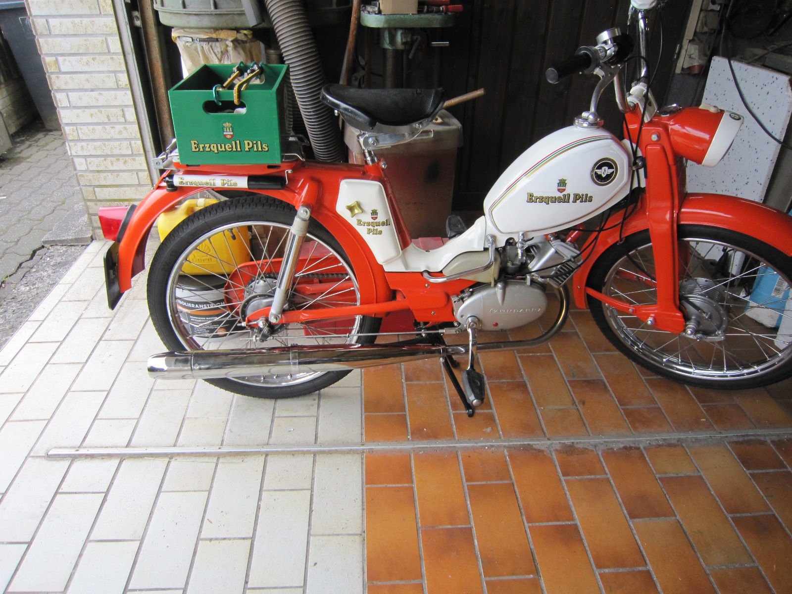

die finale änderung an der erzquell bergi.
der resonanz auspuff ist montiert.
einmal im jahr kommt ein kumpel aus hessen zu besuch.
fährt selbst nur moppels mit grossem nummerschild.
2t gespräche, grillen, reichlich erzquell und jägermeister.
vorher ne kleine proberunde.
zitat:
das ist der wahnsinn, gut das die grosse bremse drin ist.
ab 55 ist das moped kaum noch beherrschbar.
da biegt sich rahmen und fahrwerk in alle richtungen.
antwort:
ist halt nur ein kleines moped, da muss man vorsichtiger mit fahren.
meine martina belässt es bei 45- 50.
nur ab und an mal freudig einen lästigen fernost plasteroller überholen........
Der kann aber noch einen halben Meter nach vorne... :p
hallo kotte!
das foto wa ja noch vom test.
hab heute erst mal den anschluss krümmer/topf dicht gemacht.
nun ists fast so leise, wie mit einem originalem auspuff
und zieht noch etwas besser.
original lag das topfende etwa anfang bis mitte reifen.
nun schliesst es hinten ab.
die befestigungsstange soweit wie möglich nach innen gebogen.
den topf noch etwas nach vorne.
mehr geht nicht, sonst eckt der pedalarm an!
bei den 4kg topfgewicht folgt hinten noch eine solide, breite schelle.
das muss erst mal ausreichen, der nächste winter kommt bestimmt......

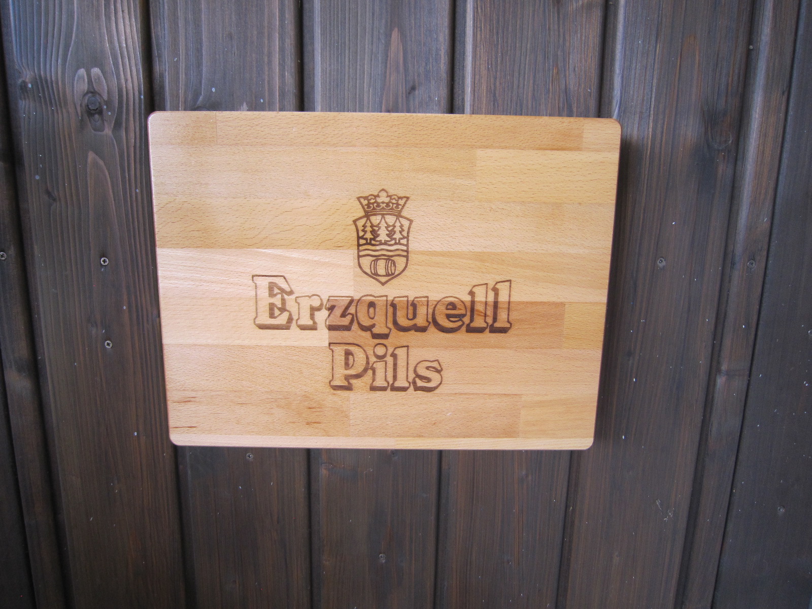

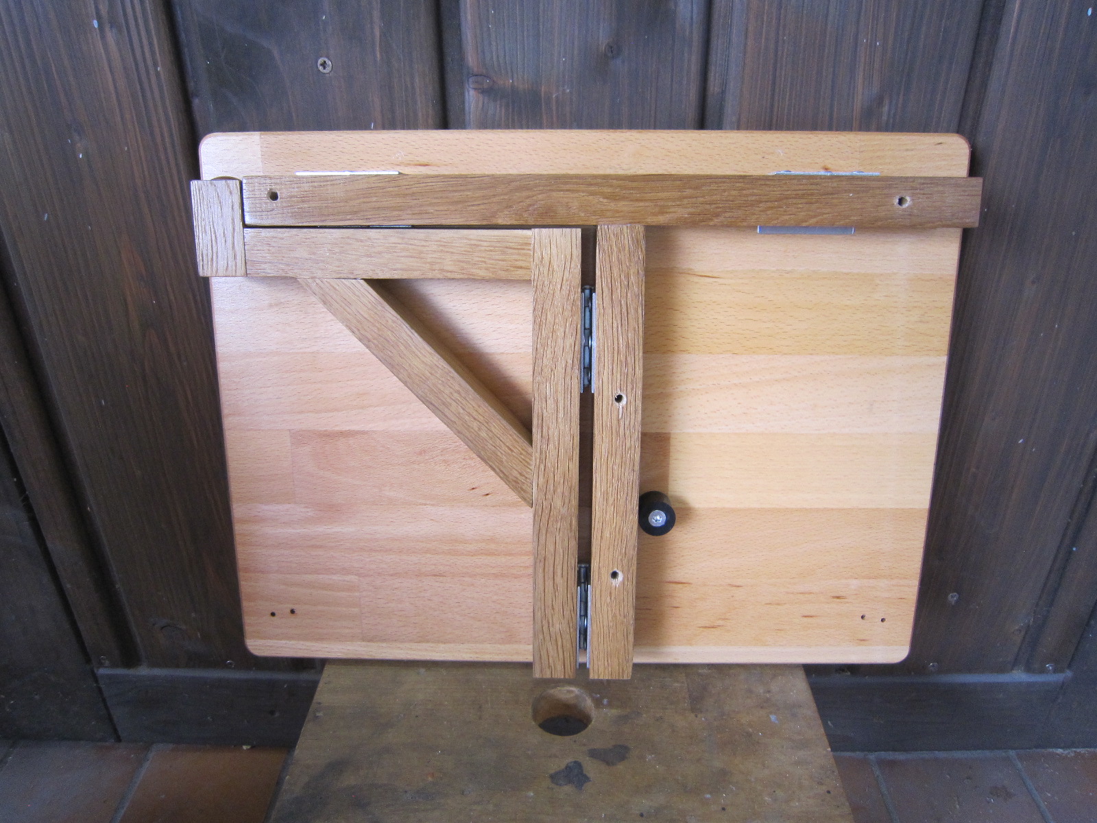

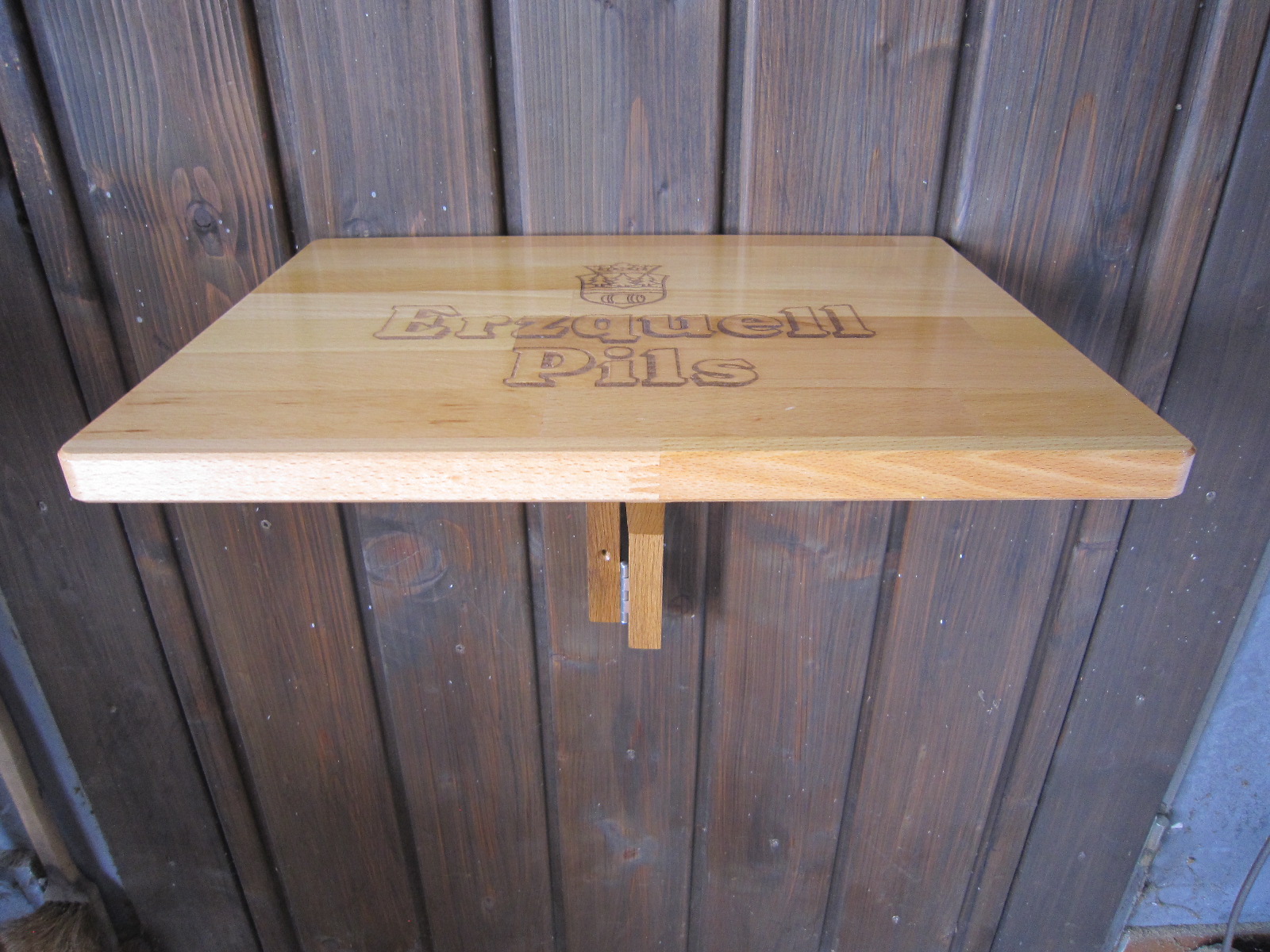

laaaaaangeweile!
die nächste bergi kommt erst in 2 wochen zur reparatur.
da hab noch mal über einen teil meines berufs nachgedacht, also nix mit mopeds!
aus einem erzquell bierkasten sitzbrett einen klapptisch gebaut.
das klappgestell aus eiche, 3 generationen lang gut eingelagert.
nun ists so trocken und hart, das man ein m6 gewinde reinschneiden kann.
hat spass gemacht, aber nun als rentner sind mir ölfinger lieber.......
grüsse vom gut gelaunten

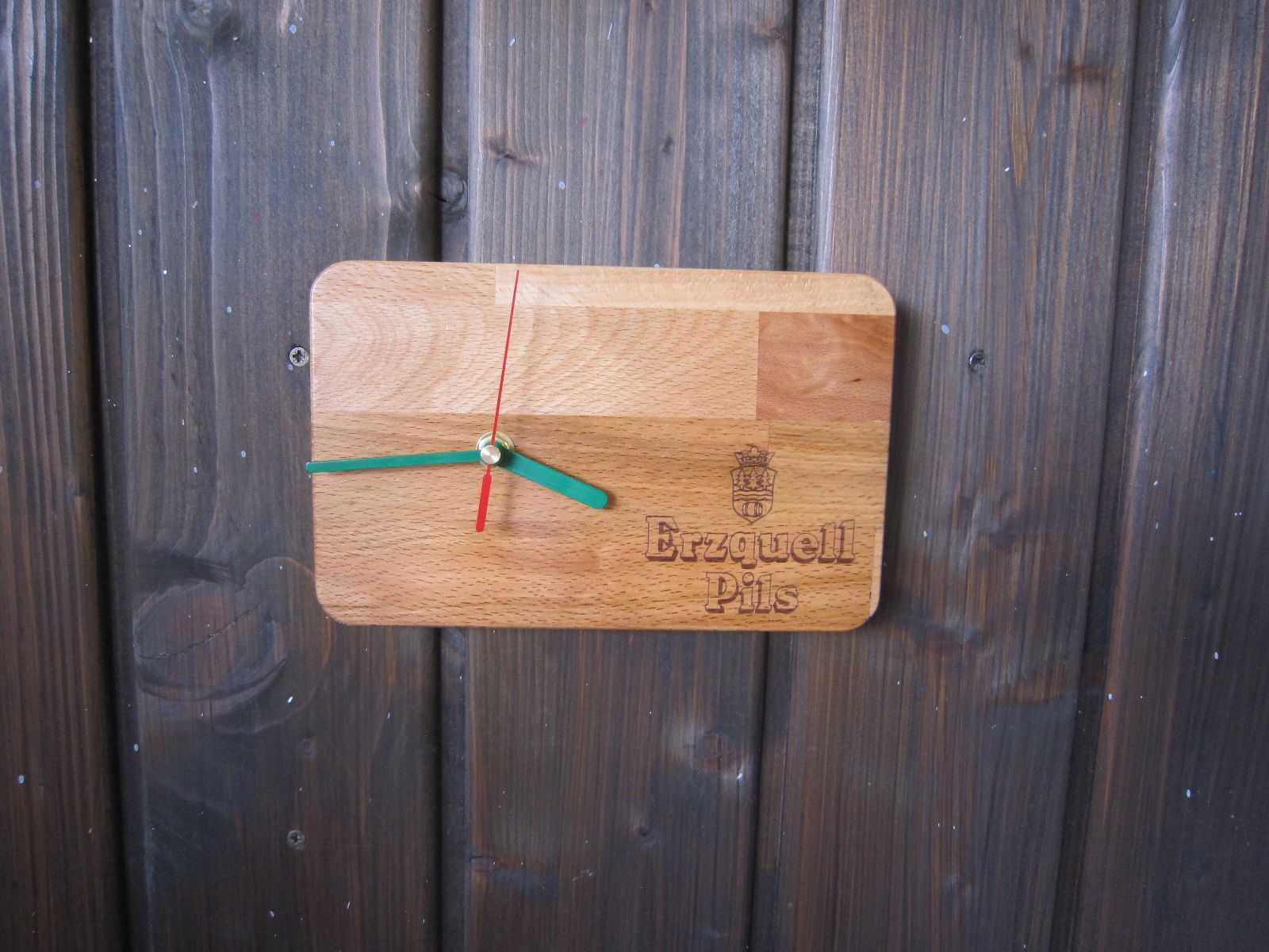

ansonsten meine sommerloch laaaaangeweile.

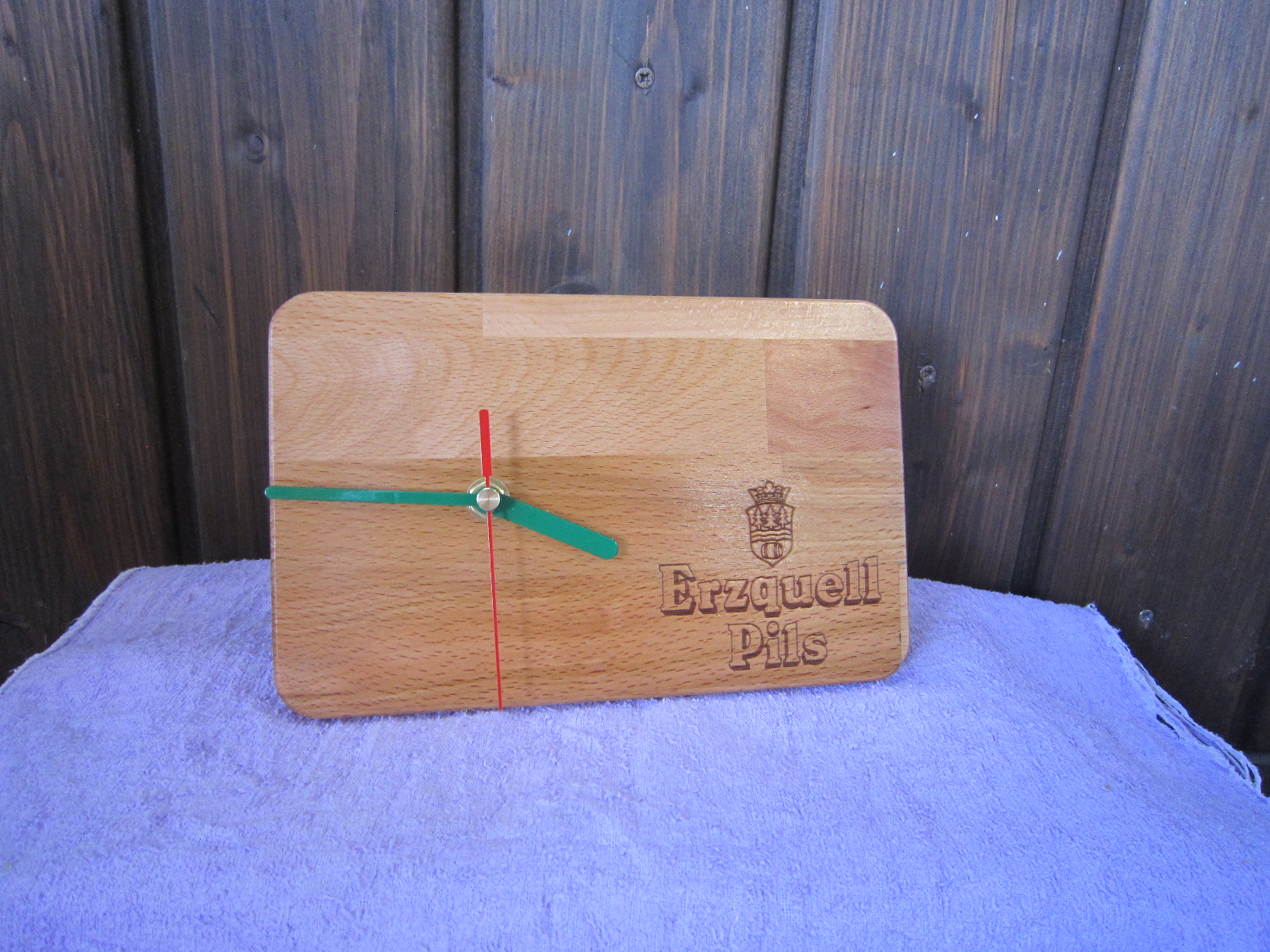

da hab ich mal eine kleinserie erzquell uhren gebaut.
lautloses uhrwerk, zum aufhängen oder mit klappmechanismus
zum hinstellen.
mal sehen, was mir so als nächstes einfällt?
.... aber schon ein Schweizer Uhrwerk 😜
Schaut klasse aus 👍
