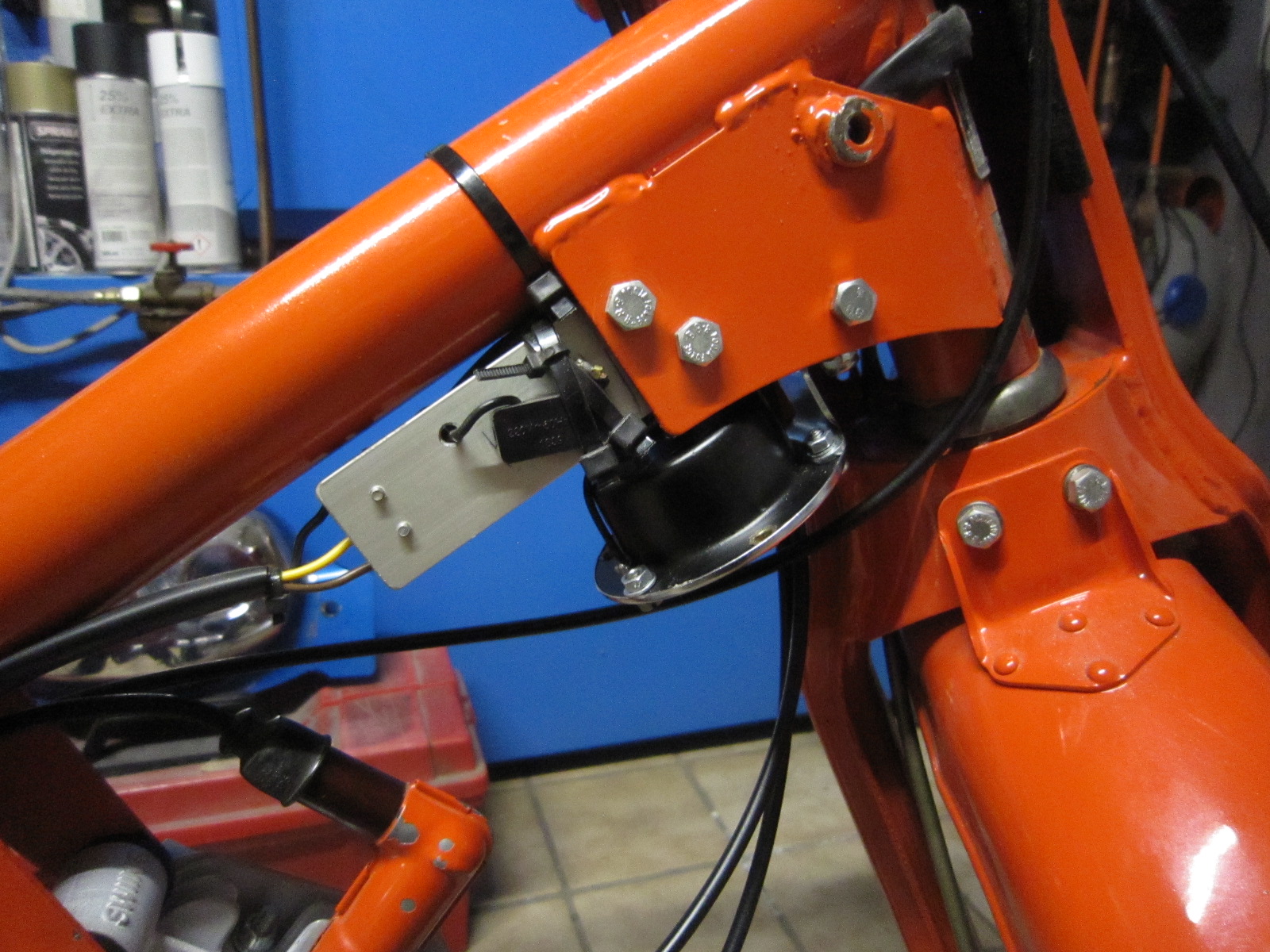

sonntag= schraubertag!
zur schweitzer austattung bei "bergsteiger motor".
dann noch die schnarre angepasst.
eigendlich sollte die vorne hinters vorgesehene gitter.
aber dazu die gabel ausbauen?
und 4 löcher ins neu lackierte blech bohren?
nun ist die schnarre dort, wo auch die bei den grossen zündapps ist.
unterm tank!
wegen der schon vorhandenen wegfahrsperre nur noch sehr wenig platz.....
nach vielfachem messen und winkel biegen,
änderungen und anprobe mit leerem mülltank,
passt es nun perfekt.
die verkabelung morgen oder übermorgen......
euch allen auch eine schöne 2025 halbrestwoche!
endlich zeit zur erledigung.
beim klingeln schnarrt es!
systembedingt gleichzeitig mit lichthupe.......
vom gut gelaunten
