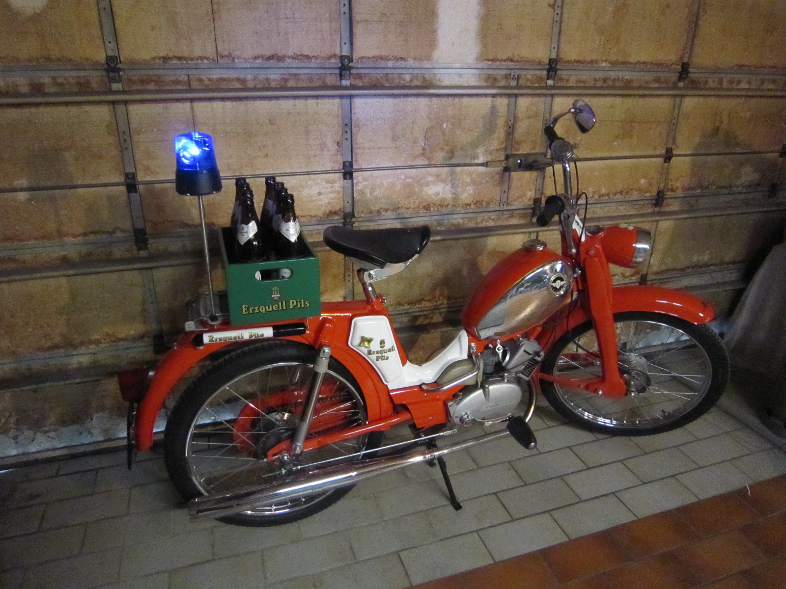

das blaue rundumdrehblinklicht hat nun seine befestigungs punkte.
5 neodym magnete.
die pappen ja auf blech wie sau!!!!!
3 stück hätten dicke gereicht, aber was solls.
halt wie früher, bei noch echter "made in germany" qualität,
mit sicherheitsaufschlag plus plus......

das blaue rundum blinklicht hat auch seinen platz gefunden.
ebenso die heutigen, leeren erzquell 0,5l einheiten.

so langsam gehts dem ende zu.
der tank hat sein benzinfestes hs 2k klarlack mäntelchen bekommen.
hatte leider nur noch "kurzen" härter da.
das ist immer stress.
trocknet zu schnell an.
also immer und durchgehend rundum drauf, bis zur gewünschen
schichtdicke und glanz.
nix mit erzquell oder zigarette dazwischen.........
die 15c heute waren dazu perfekt!
wie beim "langen" härter ist der farbnebel auf den schon fertigen stellen
nicht matt angetrocknet.
glück gehabt, bei 25c wäre alles müll geworden.
dabei hab ich mal nachgedacht.
die kleine pistole hab ich zum 15 geburtstag bekommen.
wird nun im august 51 jahre alt.
lackiert noch wie am ersten tag,
im gegensatz zu dem neumodigem heitech kram,
den ich zwischendurch mal ausprobiert habe.
nicht meine welt........

so, es ist fast getan.
der fahrtwindgeschütze aschenbecher am lenker ist noch nicht fertig!
morgen noch 5l 1=40 gemisch in den tank.
die grüne kiste mit 8 x 0,5l erzquell einheiten befüllen.
der vatertagsrunde steht nix mehr entgegen.
oder das wetter???
auf alle fälle langsam.......
das schweizer zylinderset braucht noch
300km behutsamses einfahren.
