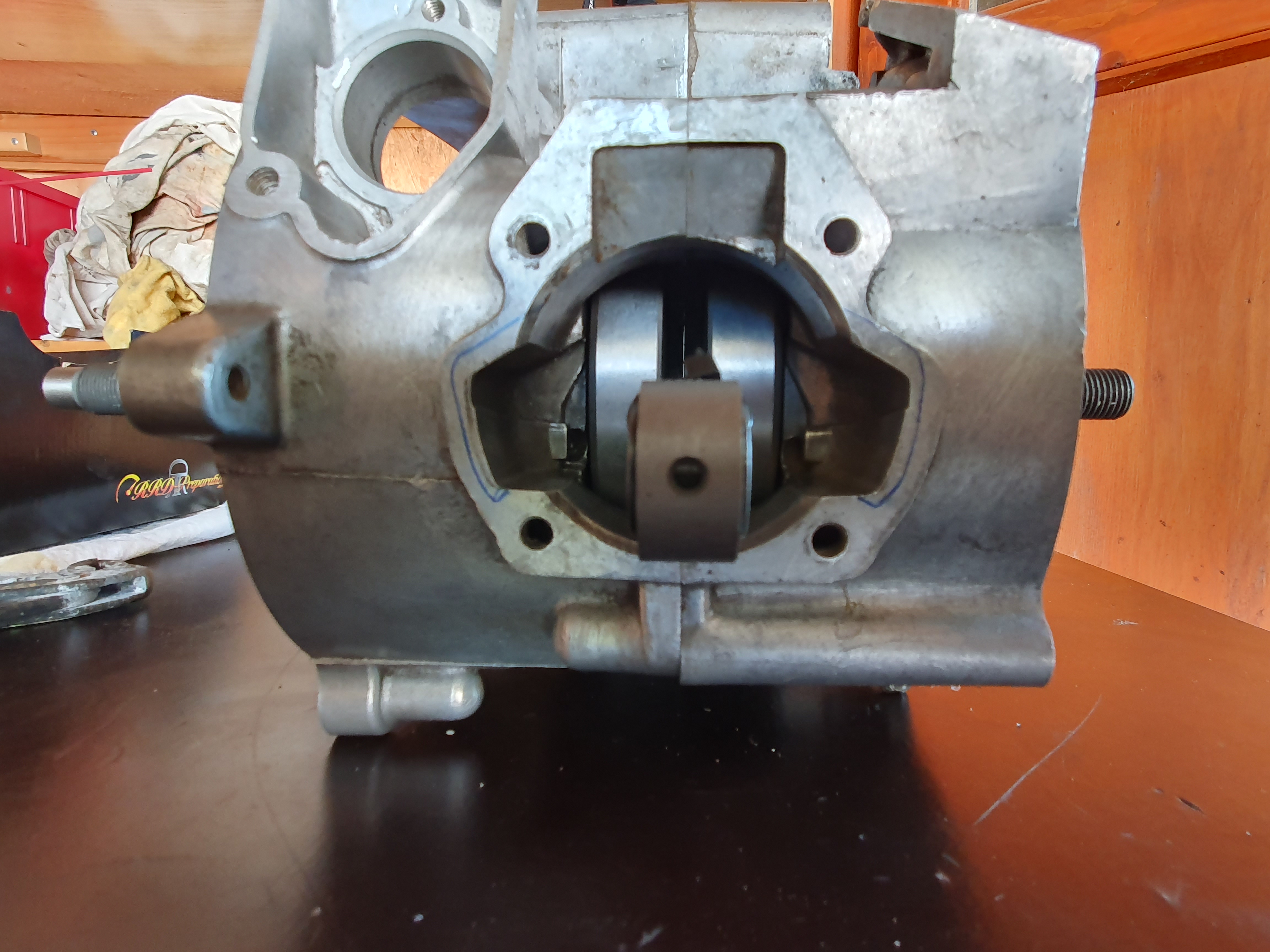

Heut mal KW auf der Polradseite eingebaut.
Die linke Motorhälfte mit 2 Heissluftföns ordentlich auf Temperatur gebracht , KW (lager ist schon drauf Polradseitig) aus dem Tiefkühler geholt . Motorseitenteil auf den Tisch gelegt.Die KW ist von selbst reingefallen ich hatte schon ein Werkzeug zum einziehen bereitgelegt wurde nicht benötigt. Rechte Motorhälfte mal draufgesteck und probeweise mit Getriebe gefüllt , passt.
Nach ein par Minuten abkühlen alles fest.
Wenn Locktite da ist wird zusammen gebaut.

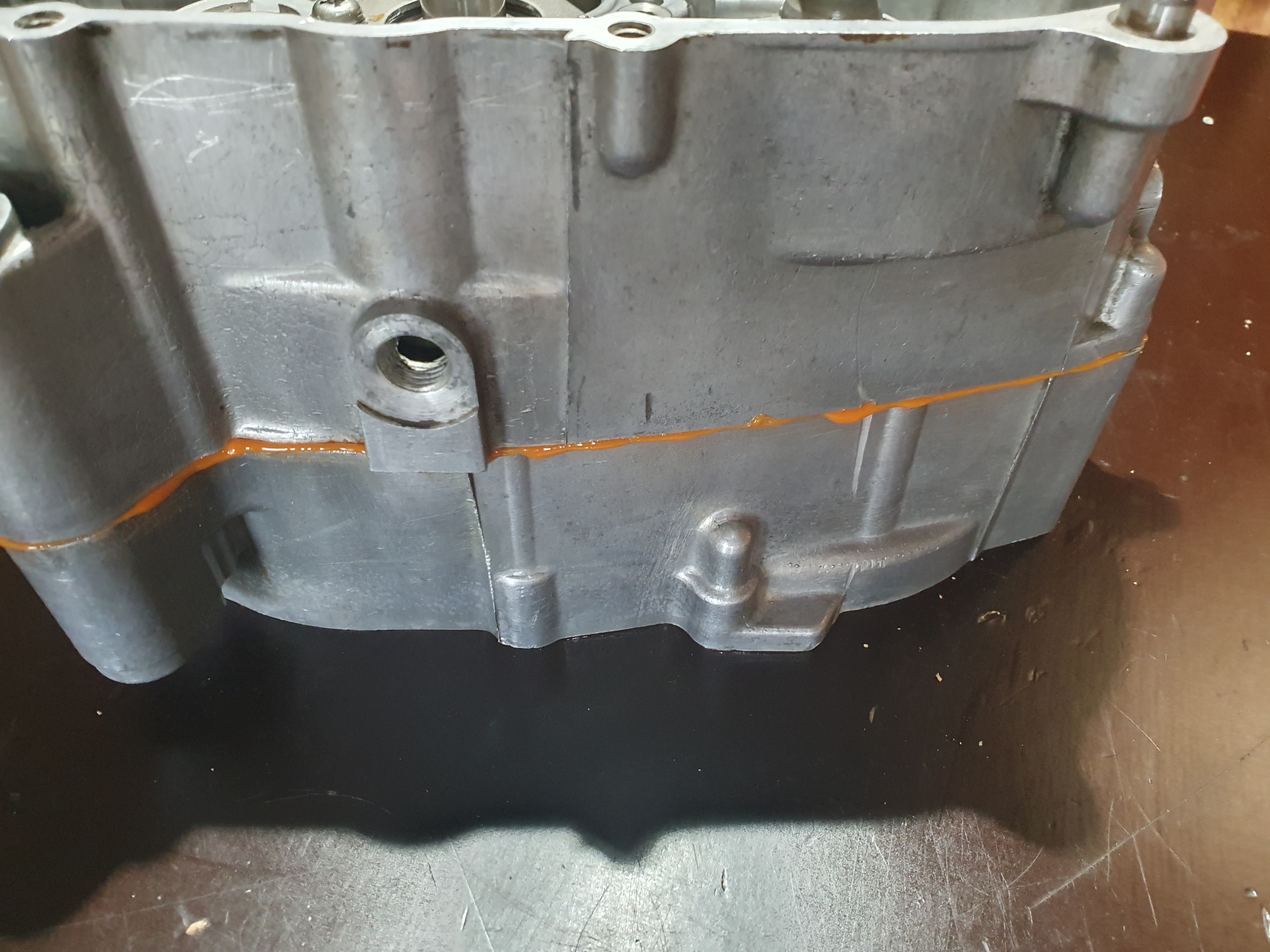

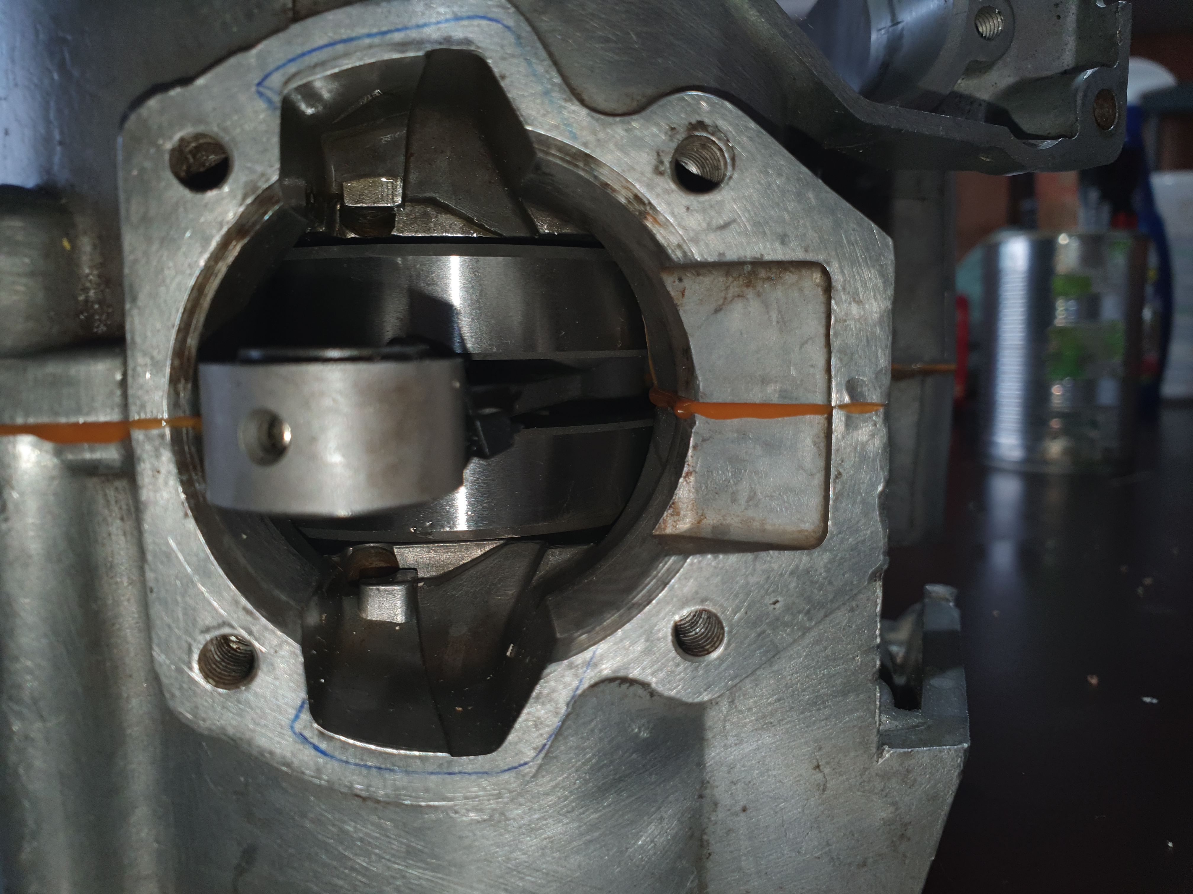

Endlich geht es mal weiter, Innen Getriebe zusammengebaut, loctite auf die Rechte M.hälfte zusammenbauen.
Schrauben rein. Anziehen feddich.
Dann auf der rechten Seite die 2 Gang Automatik einbauen .
Letztes Bild ist Stift in der KW der das Ölpumpenrad antreibt, wenn der weg ist fängt die sicheren gefunden zum Glück :D
