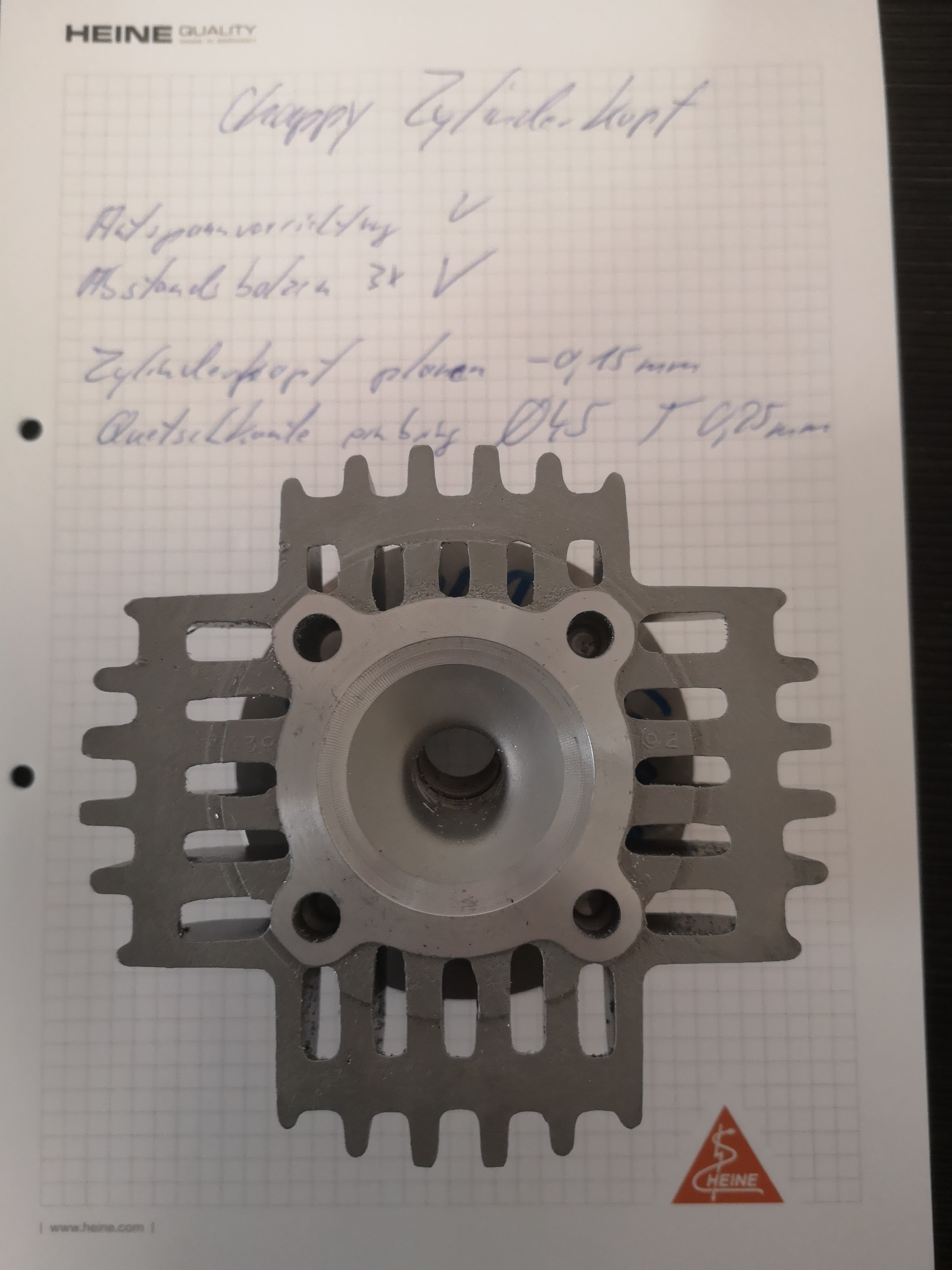

Dann sollte aber der Zylinderkopf entsprechend bearbeitet werden. Ansonsten wird das mit der Quetschkante ziemlich eng.

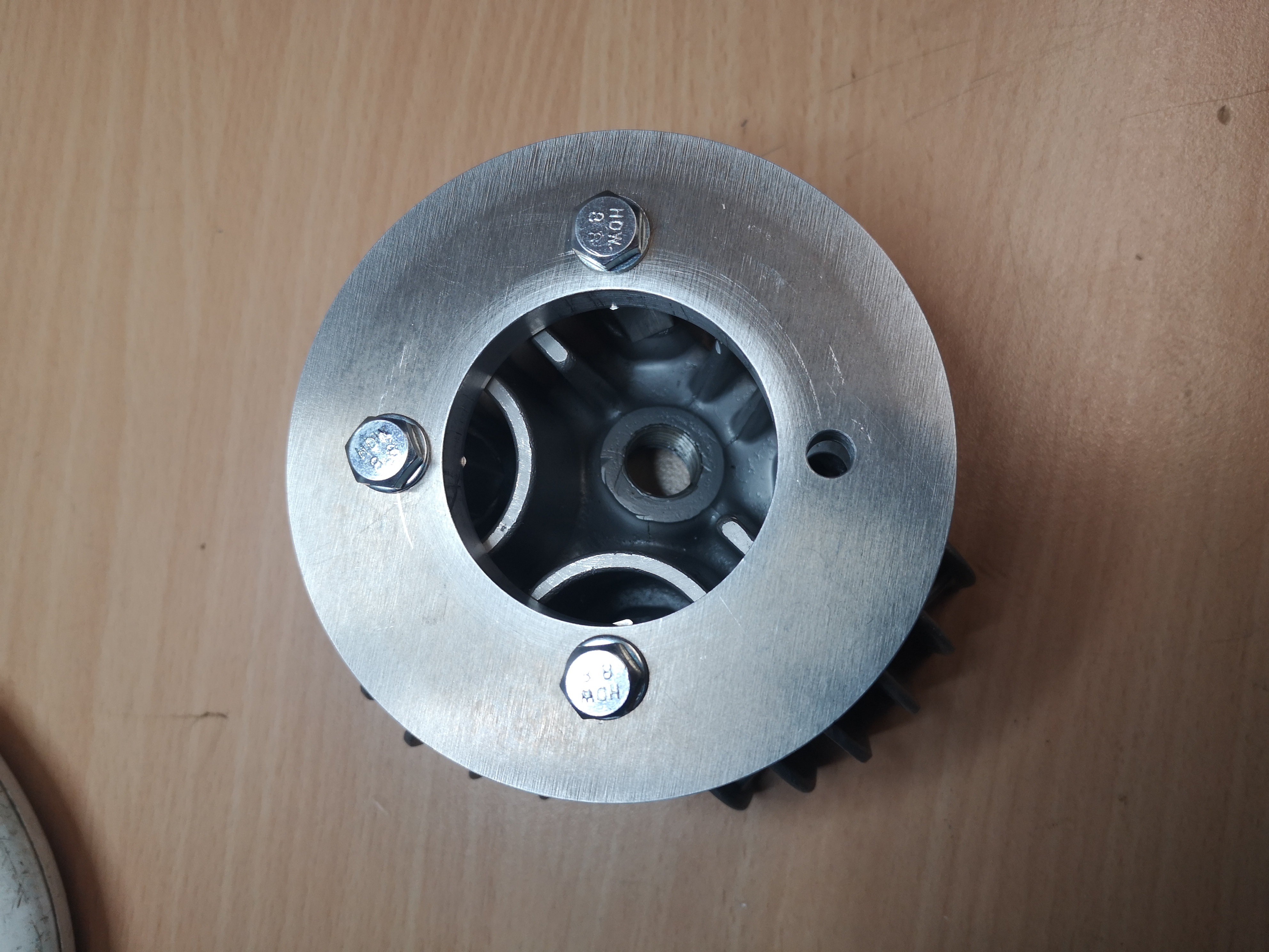

Zur Quetschkanten Bearbeitung habe ich eine Aufspannvorrichtung gebaut.
Damit kann der Chappy Zylinderkopf sauber bearbeitet werden.

Hier die Bilder der Vorrichtung für die Bearbeitung des Zylinderkopfes.
Gruß Hubert

Hallo Hubert,
Eine Frage. Welches Gewinde hast du in die Durchgangsbohrungen eingebracht ?
Reicht M7?, oder M8?
Gruß Bernd
