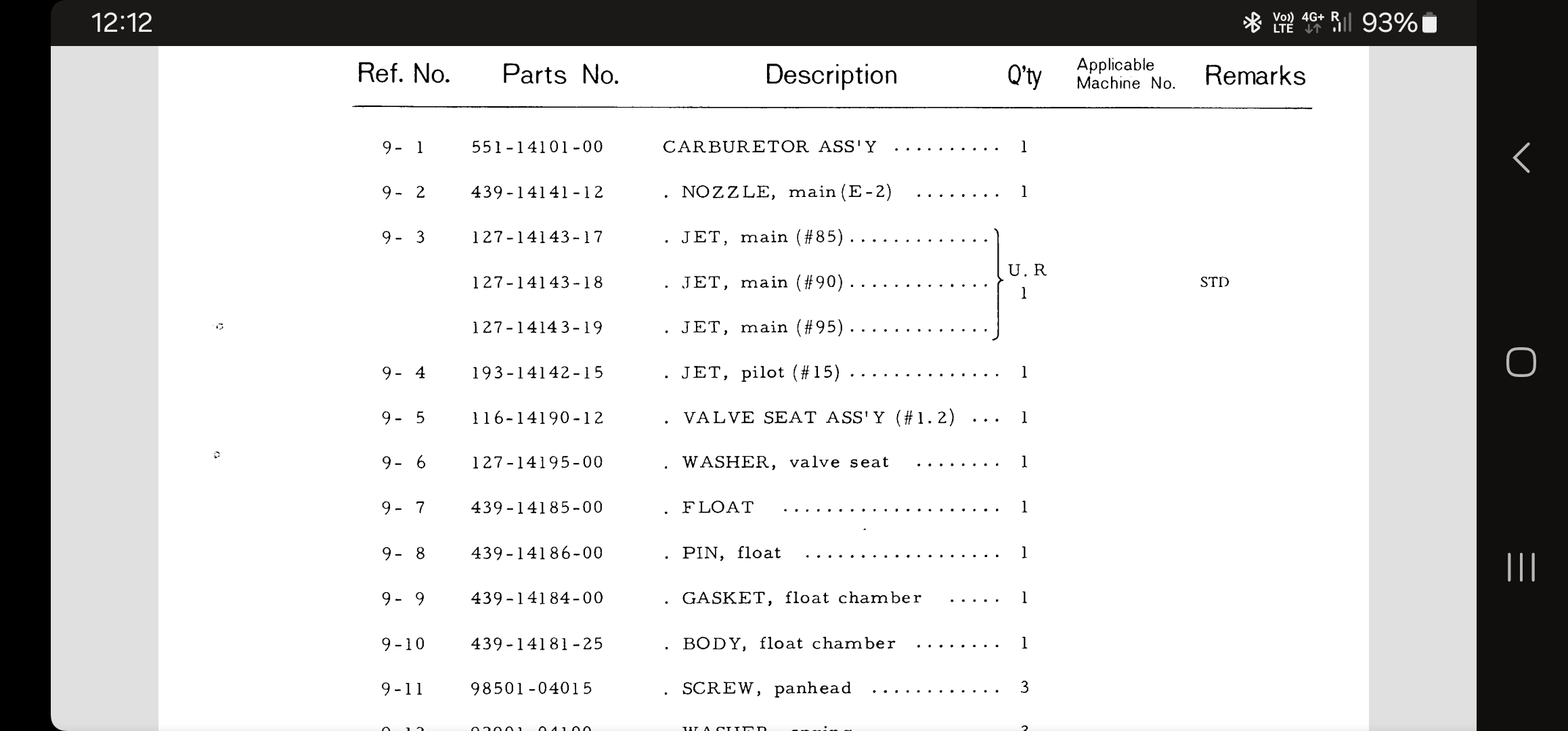

Ahoi
Also ich fahr ne 130 Düse beim Polini im Frühjahr .Allerdings ist der Luffi angepasst und der Auspuff von der 72ccm Version.
In den wenigsten ist ne 65 Verbaut.
