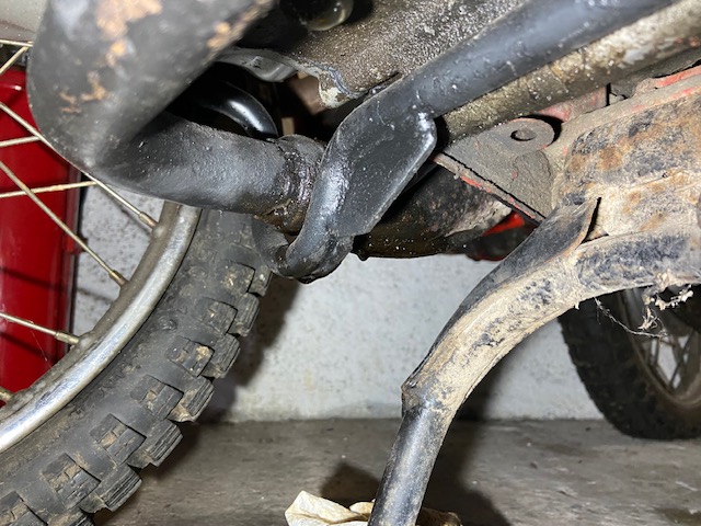

Hallo Zusammen,
meine Yamaha Chappy verliert Öl wenn sie länger steht. Immer dann grosser Fleckdrunter. Es sieht so aus als ob es aus dem Auspuff kommt. Kann es sich vielleicht mit Benzin vermischen? In welcher Stellung sollter der Benzinhahn stehen wenn sie lange abgestellt wird?
Danke vorab für Eure Hilfe!
nette Gruesse
michael
Hallo Michael
Der Benzihhan sollte auf ON stehen , Pfeil nach unten.
Wo kommt das Öl heraus dem Motorblock ? Oder aus dem Auspuff ?
Stell mal ein Foto ein, wieviel 2 takt hastDu ?
Marco
Hallo Marco,
anbei ein Foto. Oel kommt aus dem Auspuff wohl. Hahn steht nach unten also on. Was meinst Du mit wieviel 2 Takt? Oel ist fast voll im Tank Benzin auch.

Dann solltest du die Wege deiner Flüssigkeiten mal verfolgen,das kann dir hier keiner abnehmen und Bremsenreiniger hilft beim suchen. Wenn alles sauber ist findet man das Leck.
Der Auspuff ist aus deiner Sicht ja immer noch eine eine Vermutung.
Ahoi
Mit 2 Takt meinte ich deine Erfahrung im Bereich Schrauberei am Moped.
Dein Aupuff ist voll Ölkohle. Das Gemisch wird zu fett sein oder die Ölpumpe verstellt Diese einzustellen ist nicht so ohne wenn man nicht weiß wie.

habe den Auspuff gereinigt und Ölpumpen Einstellung korrigiert. Steht jetzt auf der Markierung. Qualmt weiterhin. Im Stand kommen ab und zu Tropfen aus dem Auspuff. Wa kann man da noch tun? Kann man die Ölpumpe abklemmen und 2 TAkt Gemisch fahren?
Gruesse
Michael
Ahoi
Tropft es aus dem Enttopf oder Krümmer.Du hast bei der Markierung nur das Zug.Seil im Standgas eingestellt. Ist die Farbmakierung vorne auf der Ö.pumpe vollständig ? Wie hast Du was gereinigt.
Tropft aus dem Enttopf.
Markierung hae ich keine von vorne gesehen aber ich habe gesehen und eingestellt wie im Buch beschrieben auf Markierung gesetzt.
gereinigt habe ich den Auspuff mit Benzin und mit Luft ausgblasen. Der ist sauber,
Gruesse
michael.
ich weis nicht was der Vorbesitzer da reingeschüttet hat. Was muss rein?
Ich meine das Zweitaktöl, das du verwendest.
Wie viel Motoröl gehört dann da rein,wieviel sind drin? Bei der roten Dax hatten wir 300ml wohl mal zuviel drin vor 10 Jahren. Drückte die überall raus,und wir haben gesucht und gesucht.
Lg franx
Beim Motorölwechsel gehören da 600ml rein. Für das 2Taktgemisch reicht mineralisches oder halbsyntetisch nach Jaso Norm.
Meine Einschätzung: Das Gemisch ist zu öllastig , der Endtopf wir zu mit Ölkohle-schmodder sein. Für den Enttopf :Natronkur oder Ausbrennen.Das Einstellen der Ölpumpe (Pumpenhub) wird im W.handbuch beschrieben.
