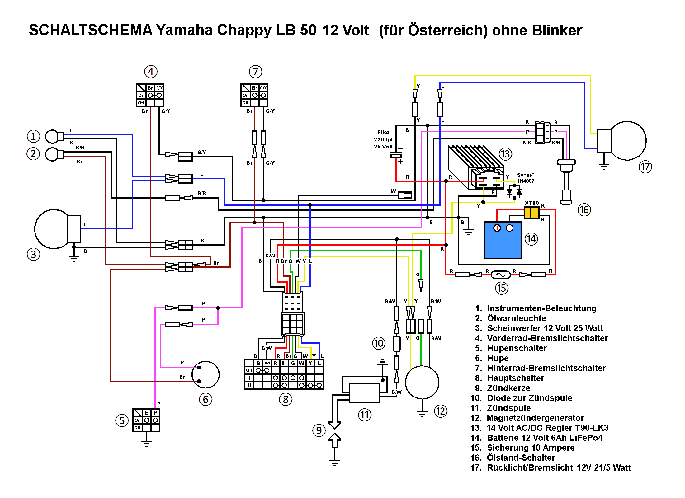

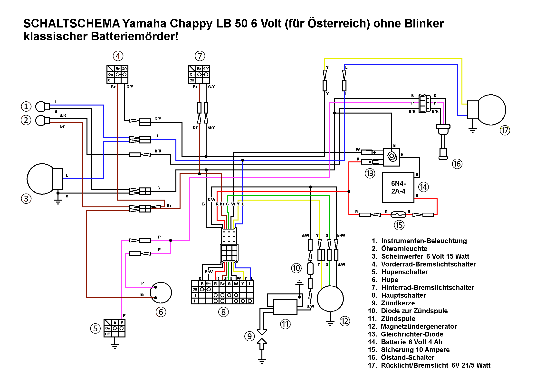

Zeitgemäße Bordnetz Umrüstung für die alte Yamaha LB 50 geht auch viel einfacher, siehe Unterschied zwischen der alten (meistens nicht funktionierender 6 Volt Orschinoool Ausführung) und kostengünstiger 12 Volt Optimierung mit kompaktem 12V 6Ah LFP Akku ven Eremit!

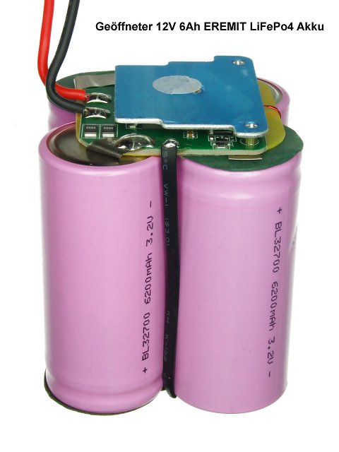

Der alte Magnetzündergenerator bleibt unverändert und der kompakte LiFePo4 Akku passt problemlos in den kleinen Batteriekasten!
Weil sich dort nur eine dünne blaue Schutzfolie über den 32700 Zellen befindet, beträgt deren Tiefe und Breite unter 65mm und trotzdem können wir uns über 6 mal höhere Speicherkapazität freuen!
Das oben montierte BMS macht den Energiespeicher etwas höher, das stört arber in den meisten Fällen nicht.
Hallo Ewald , toll erklärt.
Super gezeichnetes Schaltschema.
Es geht aber hier um die Vape mit deren Polrad , Gleichrichter, Z-Spule usw.
Wo dein Schlatplan der für deinen 12Vo,t Umbau OHNE Vape zwar stimmt . Aber leider bei einem Schrauber der nicht ein Elektro Profi ist mehr verwirrt als hilt.

einen teuren Magnetzündergenerator von Vape, finde ich in diesen Fall als sinnlos Geldverschwendung. Der werksseitig installierte 4 polige kontaktgesteuerte Magnetzündergenerator mit außenliegender Zündspule ist ausreichend, immerhin ist das kleine Motörchen auch kein Drehzahlwunder!
Ich habe schon mehrere Yamaha LB 50 nach diesem Schema mit unveränderten Magnetzündergenerator umgerüstet! Wesentlich mehr gefagt waren bei uns die alten Suzuki RV 90 und RV 125, wo deren werksseitig installierten kontaktgesteuerten Magnetzündergeneratoren auch mehr als ausreichend sind und dauerhaft zuverlässig funktionierten.
PS: Ein kleiner Bleiakku als Shuntregler geht allerdings gar nicht, das haben unsere japanischen Freunde früher leider am falschen Platz gespart!
