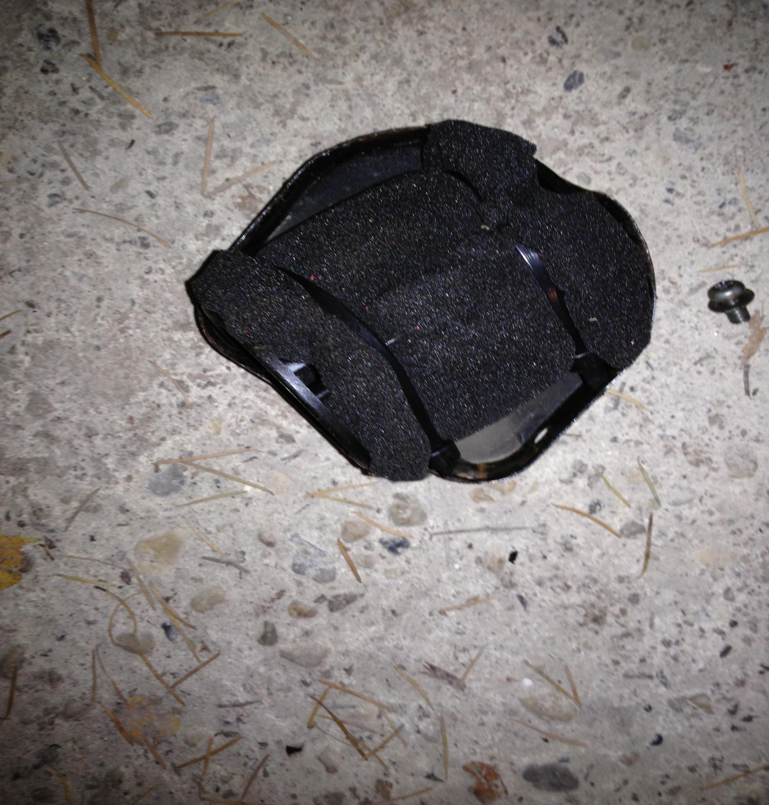

Der Hit war der Luftfilter, ich dachte ich spinne! Da hat der vorbesitzer wohl einen zwanni sparen wollen und hat nen Lüftfilter selbst gebaut, einfach irgendsoein plasterahmen, bisschen schaumstoff drum gewickelt und dann mit Kabelbindern befestigt, alles verdreckt und verölt! Kein wunder dass der Vergaser so aussieht wie der aussieht! Das ist doch zum
Also Luftfilter muss wohl auch neu
