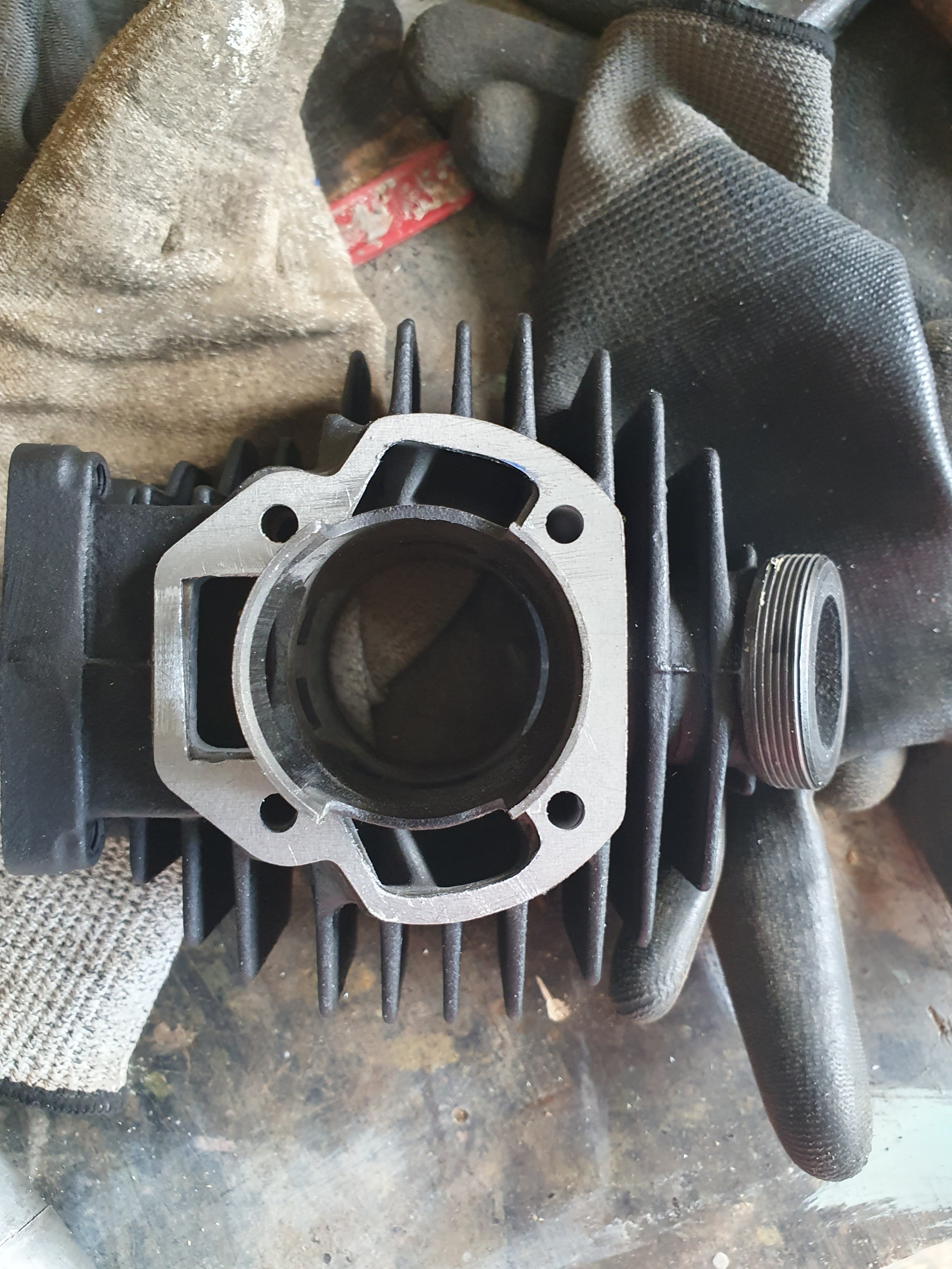

Servus endlich geht es mal weiter ....
Der 2mm Spacer musste etwas angepasstern werden auf die Überströmer des Zylinders, damit das strömungsgünstiger ist.
Der Spacer hat die etwas verdeckt.
Meiene Idee ist den Spacer am Zylinder zu kleben, und drunter eine Dichtung Motorseitig , hab die Befürchtung das das sonst zu hoch wird.
Dann hab ich den Spacer auf den M.Block gelegt, ich könnte da zur Strömungs Optimierung noch etwas wegnehmen , hab es mal mit Blau markiert, nur da würde nicht mehr viel für die Dichtung über bleiben. Frage an die Motor Experten macht das Sinn?
Der Zylinder ist nicht orig.Der passt auch ohne Bearbeitung auf den Block.

Ich hätte gar nicht soviel untergelegt.
Dadurch werden die Steuerzeiten schon deutlich länger.
Und wenn ich so Silikondichtmasse am Zylinder sehe wird mir immer etwas schlecht.

Zum einen finde ich den Spacer handwerklich schlecht gefertigt und zum anderen sehr schlecht angepaßt.
Das sieht aus, wie wenn das jemand mit einer Laubsäge ausgeschnitten hat.
Wie sieht das am Zylinder aus? Passt der Spacer da oder ist da auch eine Bearbeitung nötig?
Wenn du am Motorblock was bearbeitest, mußt du auf jedenfall etwas stehen lassen, damit die Dichtung sauber aufliegt?
Wenn du mir eine Skizze geben kannst, dann ist die Fertigung einen solchen Spacers durchaus möglich.
Für die Kopfdichtung kannst du dir etwas passendes aus Kupferblech machen.
Spacer am Zylinder: Das anpassen der bei den strömern geht auf meine Kappe da wurde viel verdeckt, =Dremel
Der Rest war so, der Zylinder ist ein Pollini. Ich schau mal ob ich heute eine Zeichnung anfertigen kann.
Thx
Ich würde den Spacer so genau wie möglich machen und dann sehen was angepasst werden muss und kann.
Im Grunde wäre eine Pollini fussdichtung die beste Vorlage. Ich bestelle mal welche ,

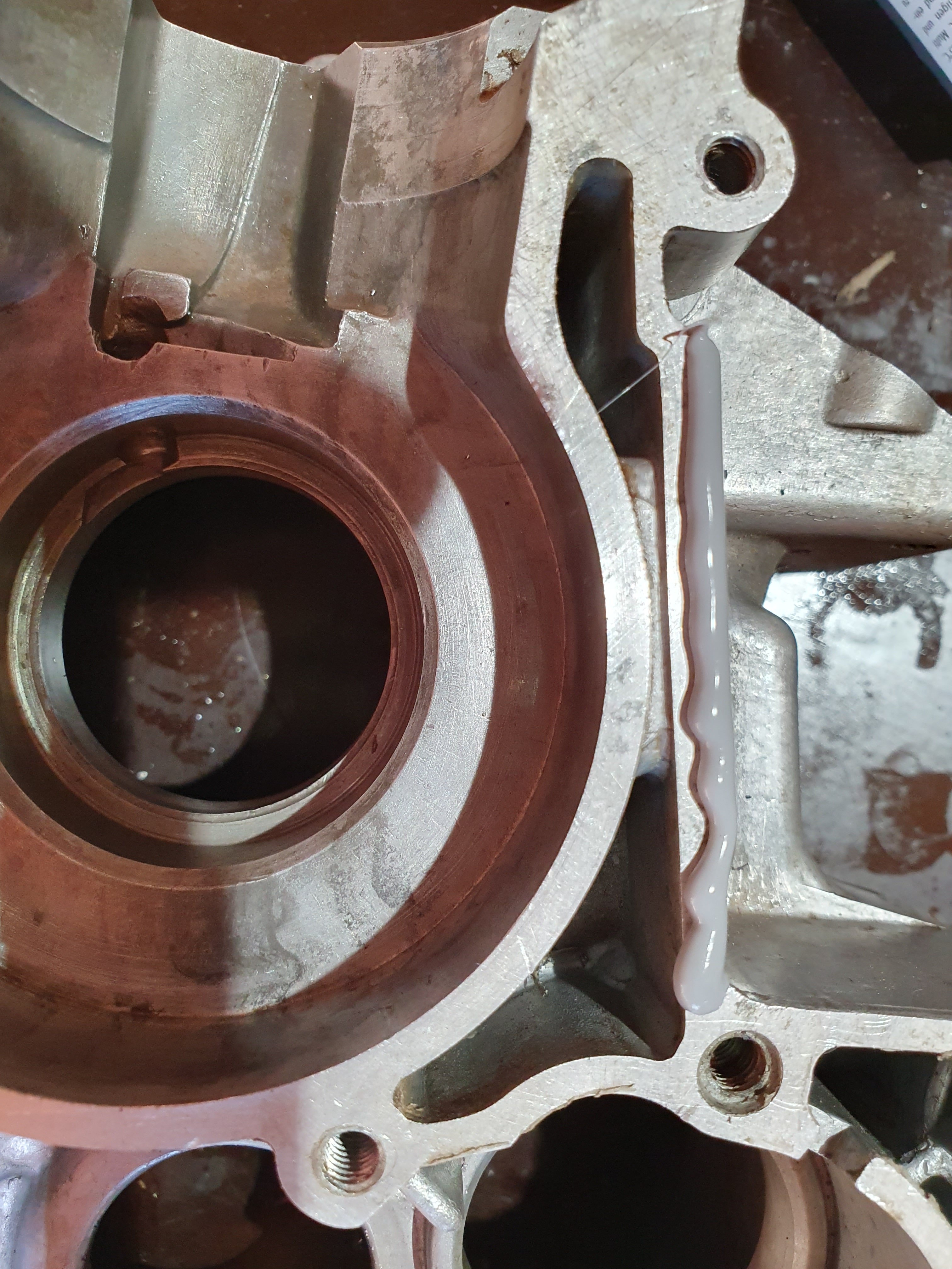

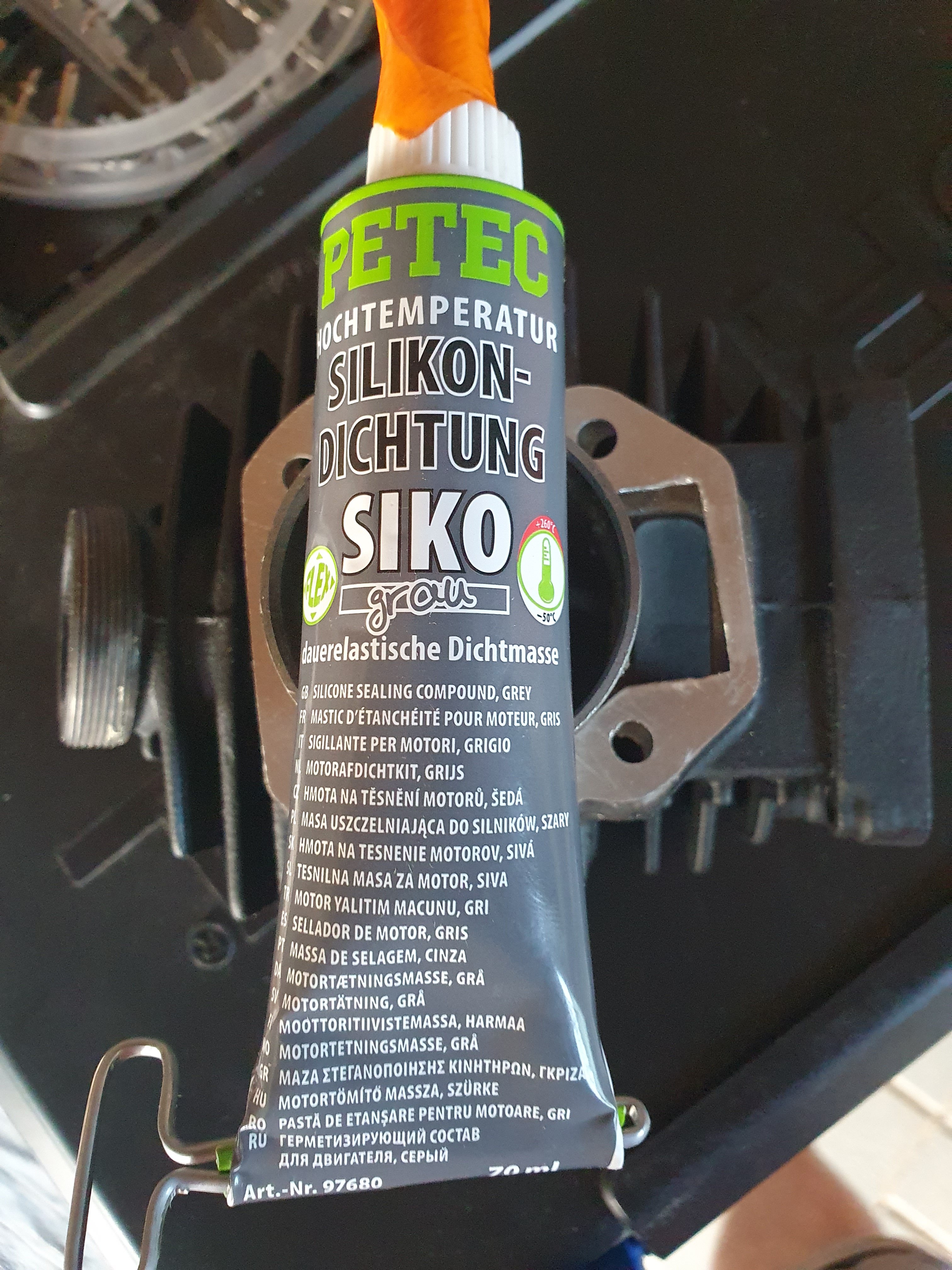

Ich bin mir noch nicht sicher wieviel Dichtmasse auf eine Motor Hälfte kommt ?
Ich habmal 2 Probestreifen auf einen gemacht , denke aber das der kleinere Streifen noch zuviel ist gerade im KW Bereich.

Wie machst du das Lager warm?
Ich nehme immer anearobe Flächendichtung.
Da gibt es keine Überstände, die nachher im Motor rumliegen.
Mit nem Heissluftfön, die Kw lag im tiefkülher, ich war überrascht wie einfach das war. Wird aber auch so im Yamaha Werkstattanleitung beschrieben.
Was sind anerobe Flächendichtung ? Was meinst du mit Überstände? 》》》 Ah als Dichtmasse ! Auf dem Bild weiter oben ist meine , geht das auch ?
Wie ist dein Empfehlung bezüglich der Dicke der Dichtmasse auf der Motorhälfte ?
@ Matt
Loctite 638 ? Geht das?
