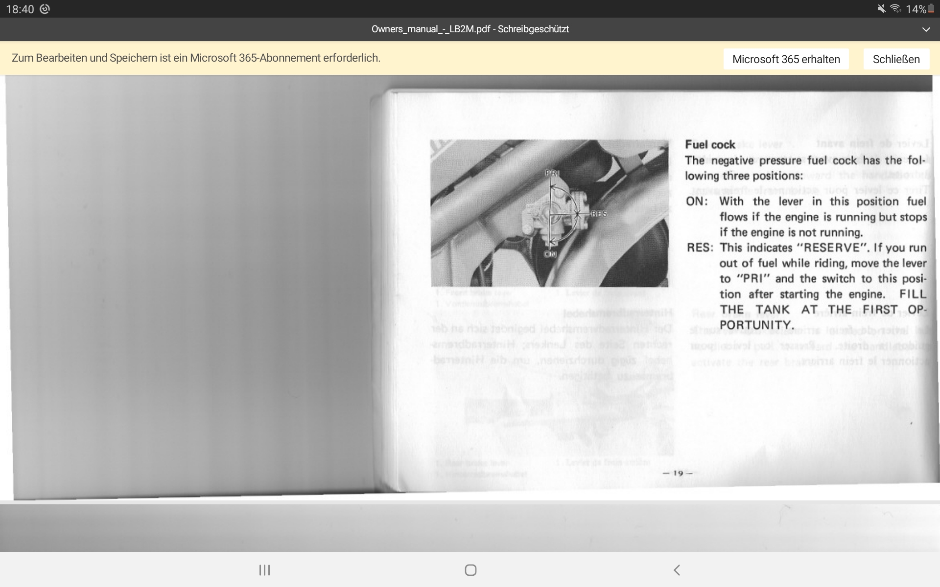

So wie ich das dem Handbuch entnehme, ist das ein per Unterdruck gesteuerter Benzinhahn.
Stell auf "PRI", warte etwas und versuch nochmal zu starten.
ok, versuche ich morgen. Was heisst PRI eigentlich?
Hallo die PIR Position ist ohne Membransteuerung. Dann läuft der Spriit direkt in den Vergaser. Ist die Zündkerze trocken ?

in welcher Stellung muss man normalerweise starten und in welcher steht der Haahn bei Fahrt?
Kerze ist trocken
Hallo Michael auf on.
Wenn die Kerze trocken ist kommt kein Sprit in den Vergaser.
"PRI" steht für "prime", was soviel wie "vorfödern" heißt.
Die Stellung dient dazu, den Vergaser zu füllen, sollte er einmal leergelaufen sein.
