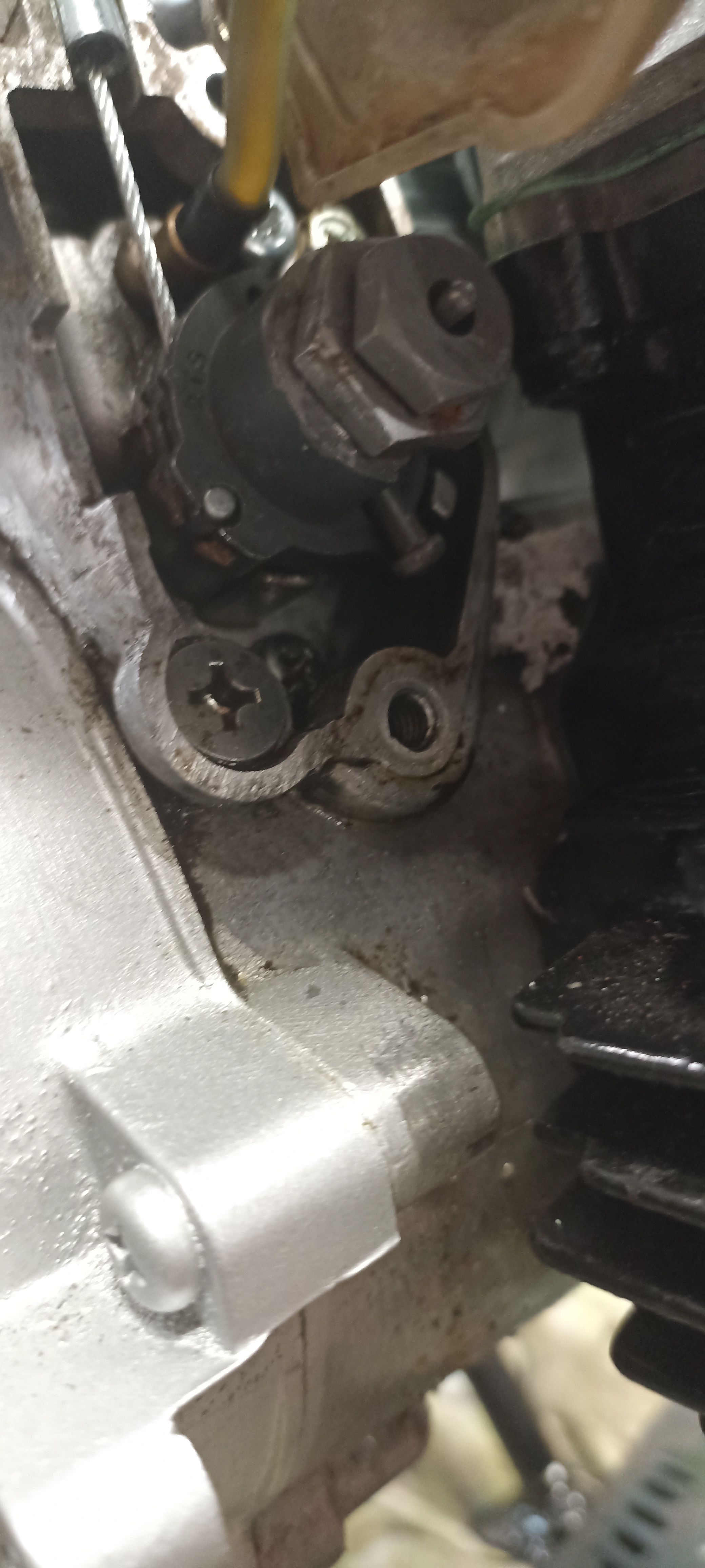

HalloMarco !
So sieht meine Ölpumpe aus ,irgendwie anders ,die Kreuzschlitzschraube ist auf der rechten Seite und nicht wie in den Beschreibungen links .Der Zugversteller ist in dem Ölpumpenzug nicht vorhanden , somit kann ich den Zug nicht einstellen .

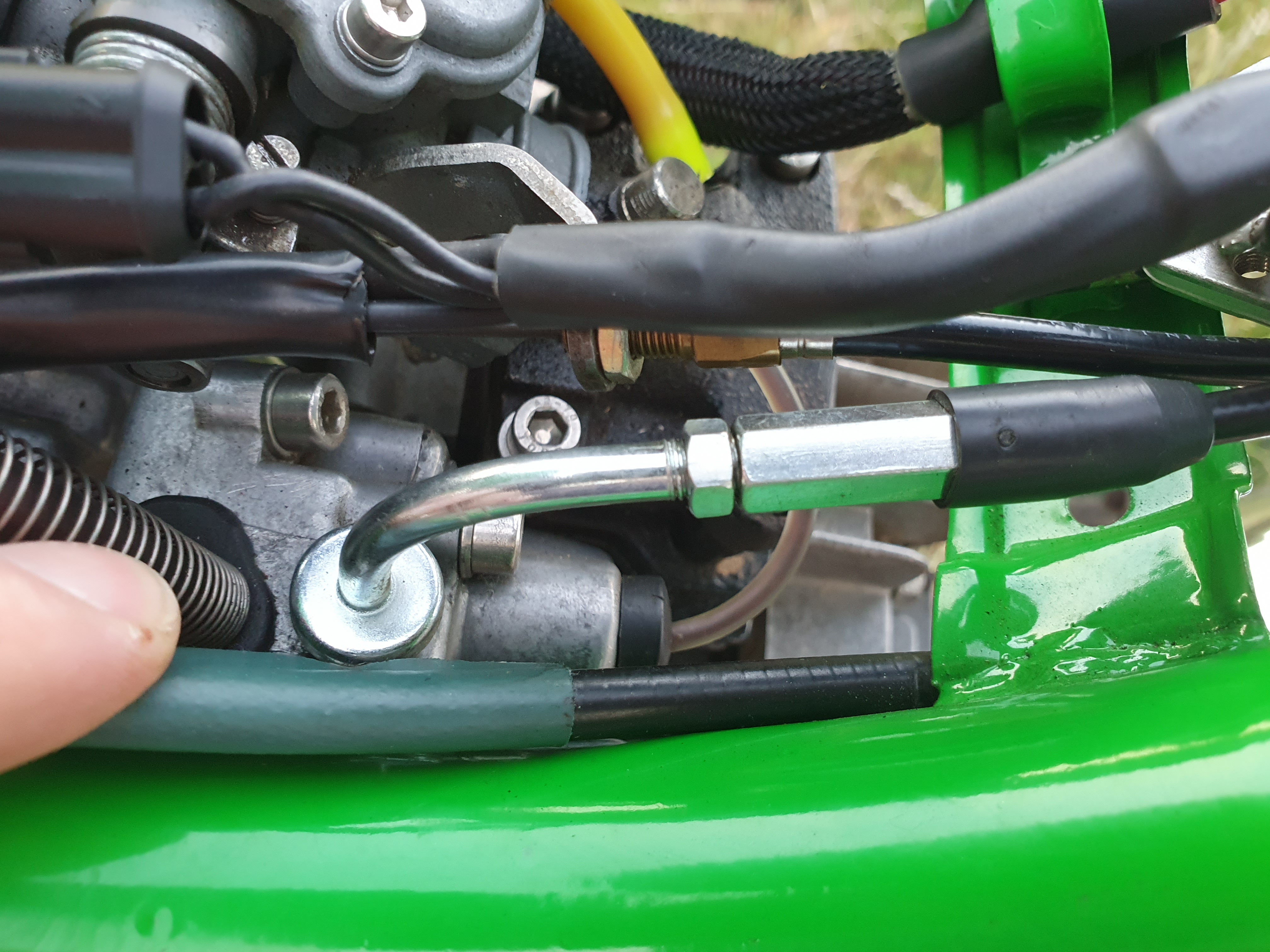

Moin
Also ohne den richtigen Öl Zug mit Einsteller wird das nichts.
Entweder du findest einen oder baust das metallene Anriebsrad der Ölpumpe aus , sitzt hinter der Kupplung und fährst Gemisch.

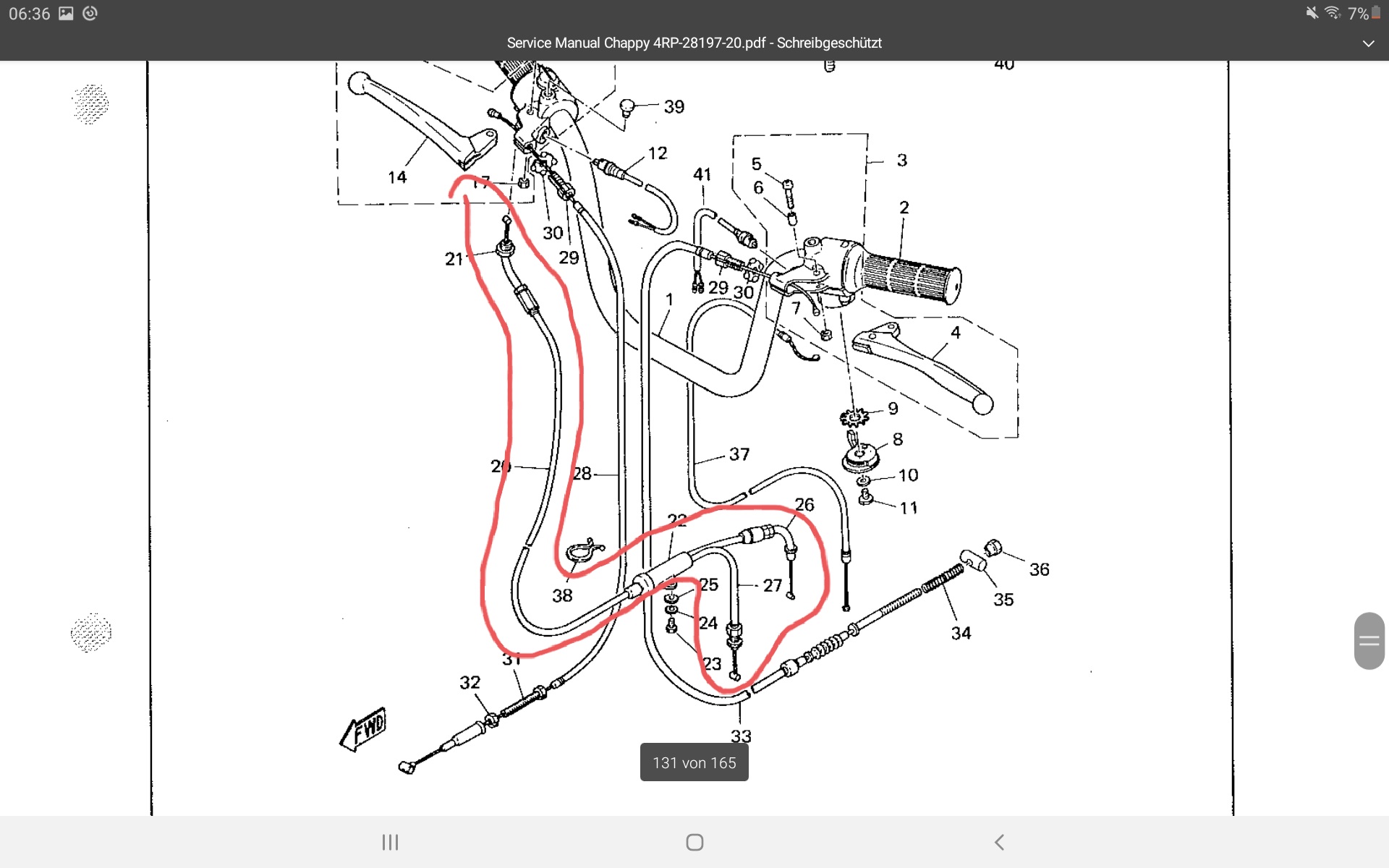

Hi
Ohne einen neuen kompletten Öl Gaszug kannst Du dir alles weitere sparen.

klick Hier ein Gaszug

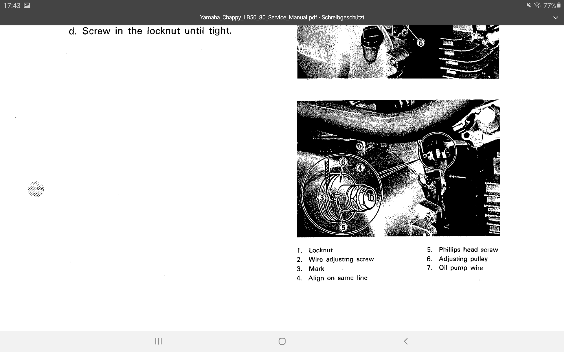

Was mich nur stutzig macht , das der alte Öl -Gaszug auch keinen Versteller hatte , deshalb meine Frage .Außerdem soll der Zug so eingestellt werden , das die beiden Markierungen 1mm vor der Kreizschraube enden ,ist bei mir aber nicht möglich , weil die Schraube rechts sitzt und nicht links , da nützt mir die Beschreibeung im Werkstatthanbuch wenig .

Ich glaube wir reden aneinander vorbei ,es ist mir klar das da ein anderer Zug rein muss ,ich rede von der Kreuzschlitzschraube ,die bei mir unten rechts sitzt und nicht wie vorgesehen auf position 3 Uhr also links ,kann man das ändern ,ist die Pumpe eventuell falsch zusammengebaut .

Solange die Pumpe tut was sie soll würde ich mir da keinen Kopf machen.
An solchen Teilen wurde über die Laufzeit der Mopeds oft was geändert ohne die Handbücher zu aktualisieren.
so langsam wird es heller :D

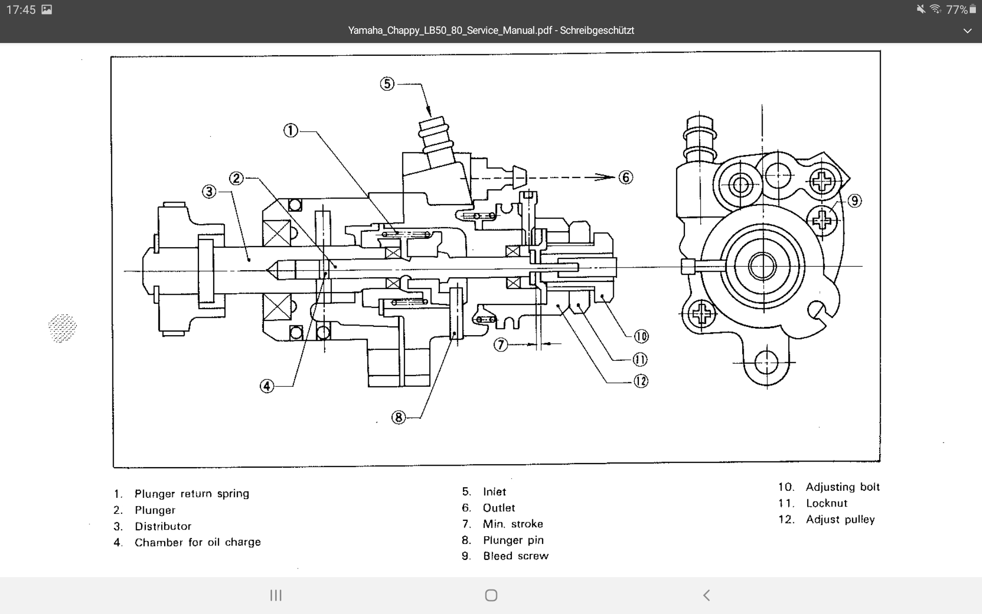

Die auf dem Foto von Martin ist die Schraube zu sehen auf Pos. 6 Uhr die gehört aber auf 9 Uhr wenn man von Vorne auf die Pumpe schaut.
Da ist die Pumpe wohl mal falsch zusammengebaut worden. Wie es sein soll Fotos Handbuch Lb50-80

Hallo zusammen !
Operation Auspuff abgeschlossen .Kerniges Geräusch nicht zu laut .Neuer Öl -Gaszug ist bestellt , bei dem jetzigen geht die einstellscheibe nicht ganz auf Null zurück .
