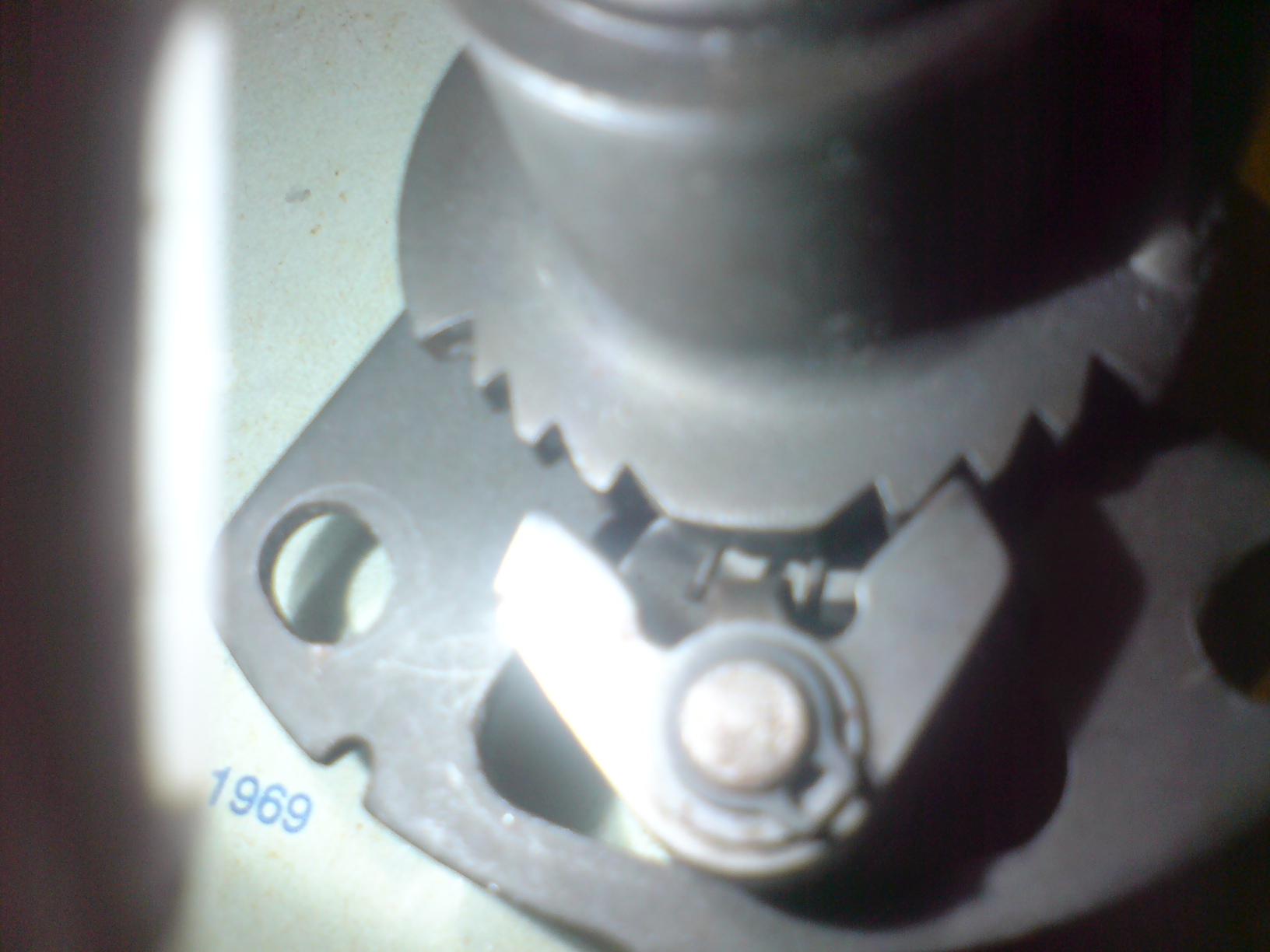

Hier mal Bilder von Schaltwelle, Aufnahmeplatte, Schaltnabe ,Klinke und Federn.
Die Schaltlkinke die wie ein V aussieht hat einen fühlbaren Widerstand durch die Klinkenfeder und geht bei Bewegung von Hand wieder in ihre Ausgangsposition zurück An dieser Klinke ist ein abgewinkelter Zapfen wo die Klinkenfeder rechts und links anliegt.Auf der Rückseite sieht man die große Rückholfeder,die so wie auf dem Bild zusehen ist eingebaut werden muss. Meine Bilder zeigen den Mechanismus vom 5 Gang, das Prinzip ist identisch mit deinem.
Ja . Erst schauen , dann wie oben beschrieben. Die große Rückholfeder ist auf der Rückseite, man sieht nur die 2 Enden von vorne,die an dem abgewinkelten Teil der Aufnahmeplatte anliegen und überstehen. Beim Schalten bewegt sich die Federn je nach Richtung vom abgewinkelten Stück der Aufnahmeplatte weg.
Schalthebel dazu aufsetzen.

Mit dem Ritzel erkennst Du sofort, es ist nicht konisch , eher rechteckig mit Radius rechts und links und sitzt auf dem passenden Absatz der Hauptwelle.
