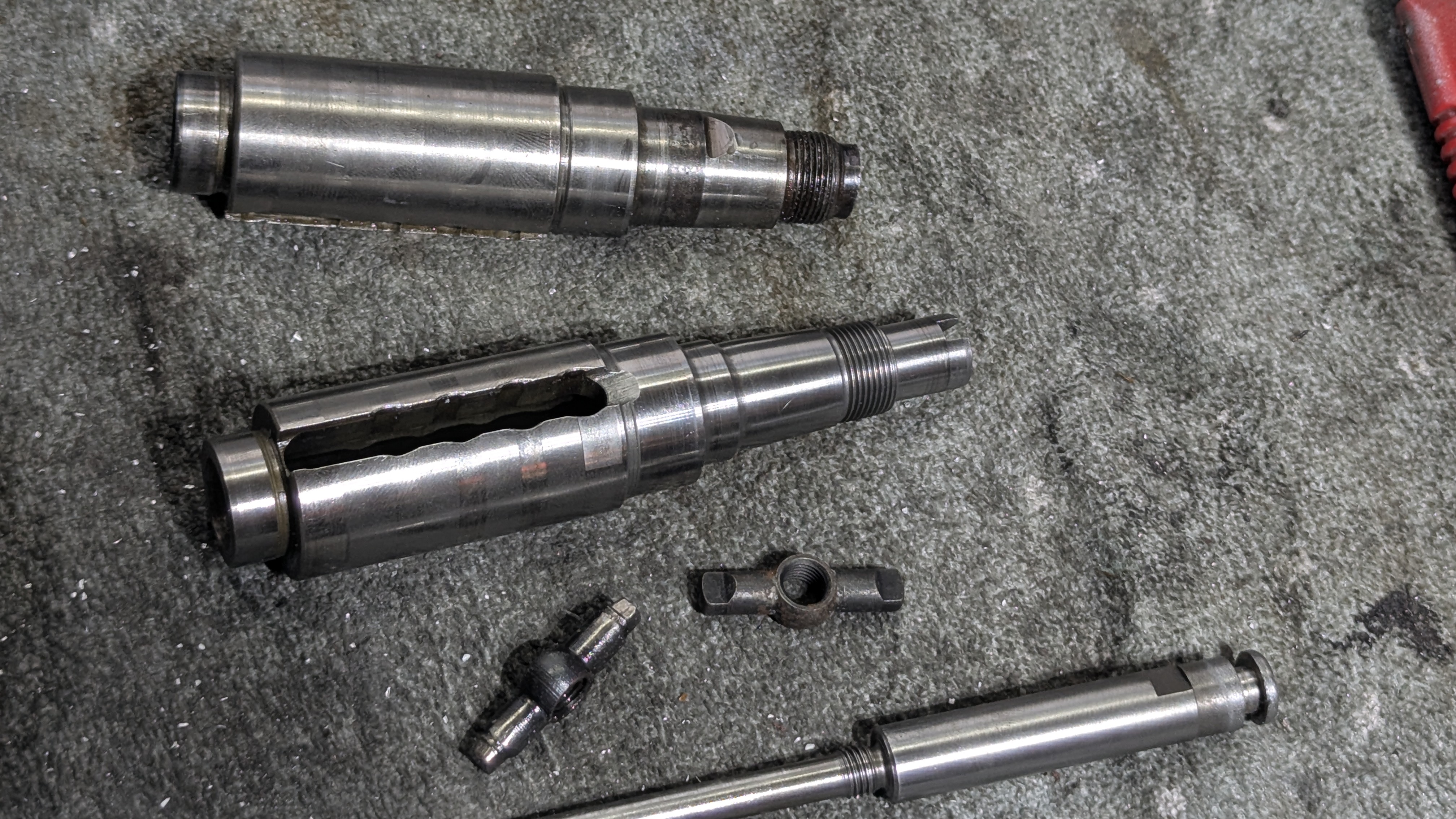

Die Abtriebswelle total vermurkst. Tachomitnahme fehlt, Ritzel wurde anscheinend mal mit der Flex entfernt.
Also muss Ersatz dafür her. Mal bisschen gekramt.....
Die untere wird es werden. Später mehr.

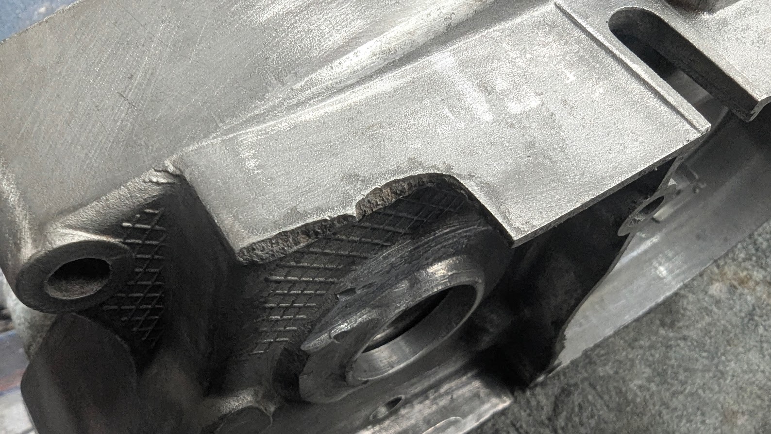

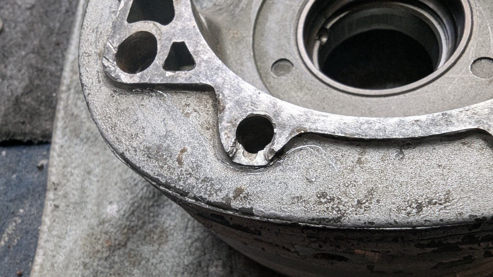

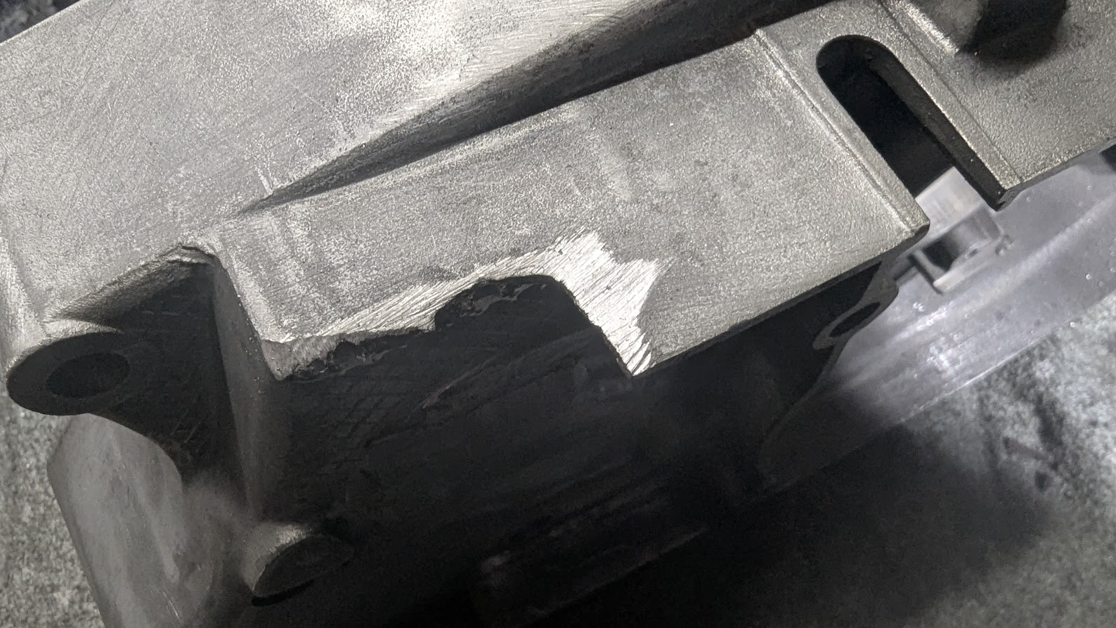

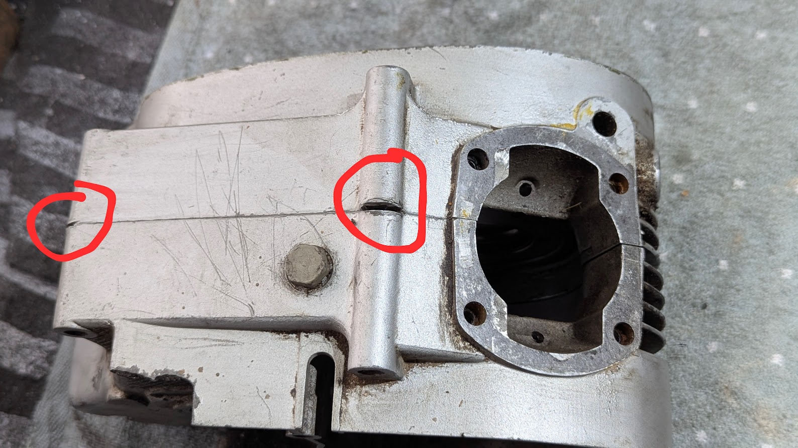

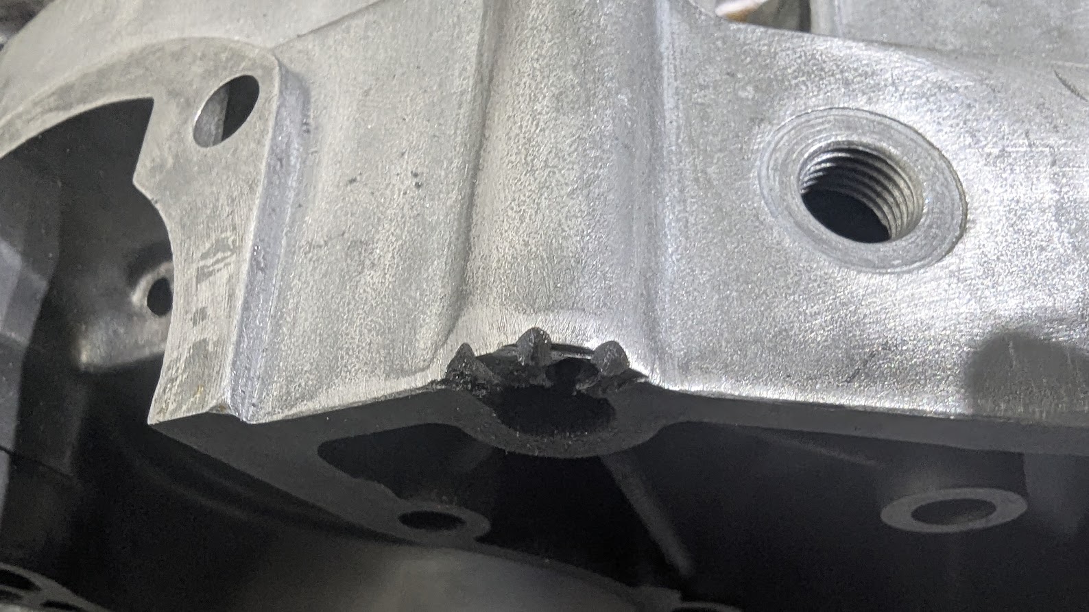

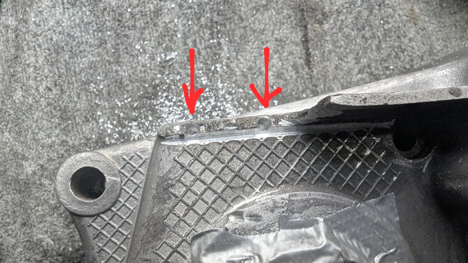

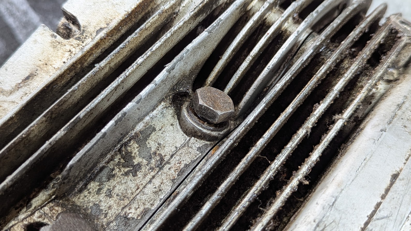

Gehäuse wurde - im wahrsten Sinne des Wortes - mit Hammer und Meisel "gespalten":
Ausbruch oberhalb vom Ritzel, Simmerringssitz geht grad noch..... trotzdem unschön.
Gewinde Ölablaßschraube ist in Ordung..

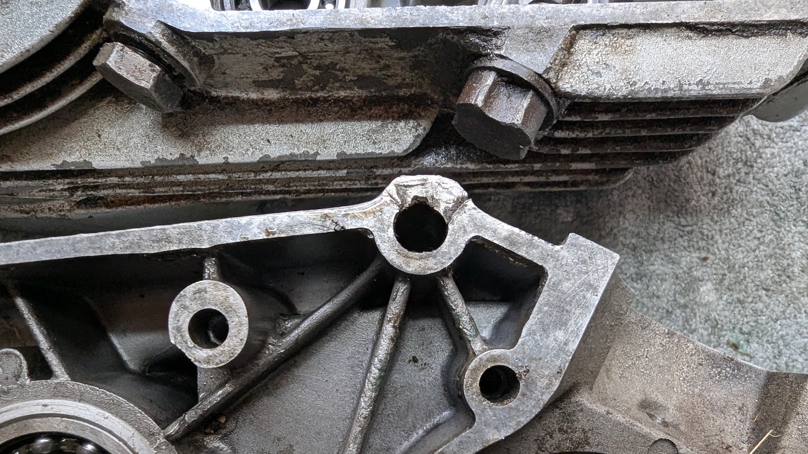

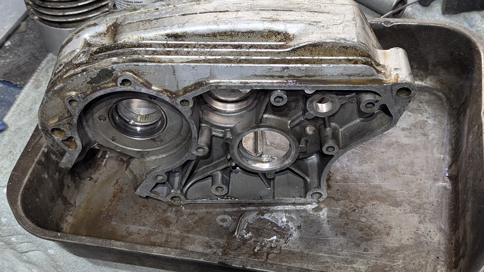

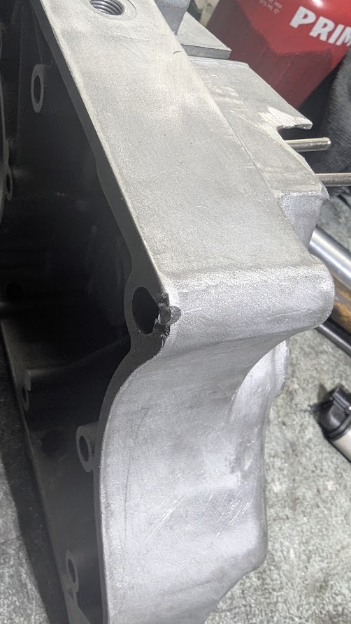

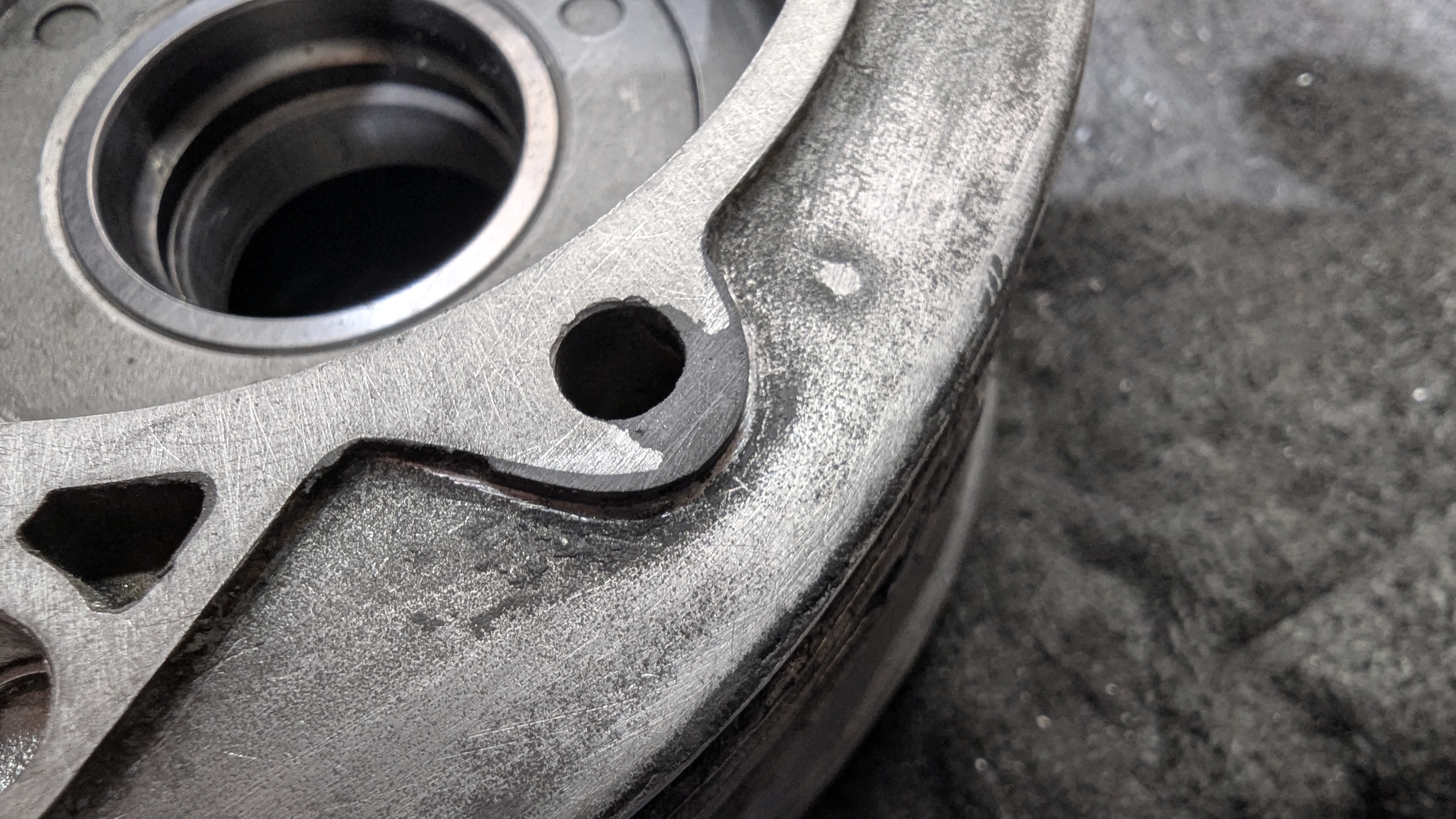

Auch von der hinteren Seite gibt es übelste Vergewaltigungsspuren:
Ist an dieser Stelle nicht sooo schlimm, Dichtfäche ist rechts neben der Bohrung noch ausreichend vorhanden.

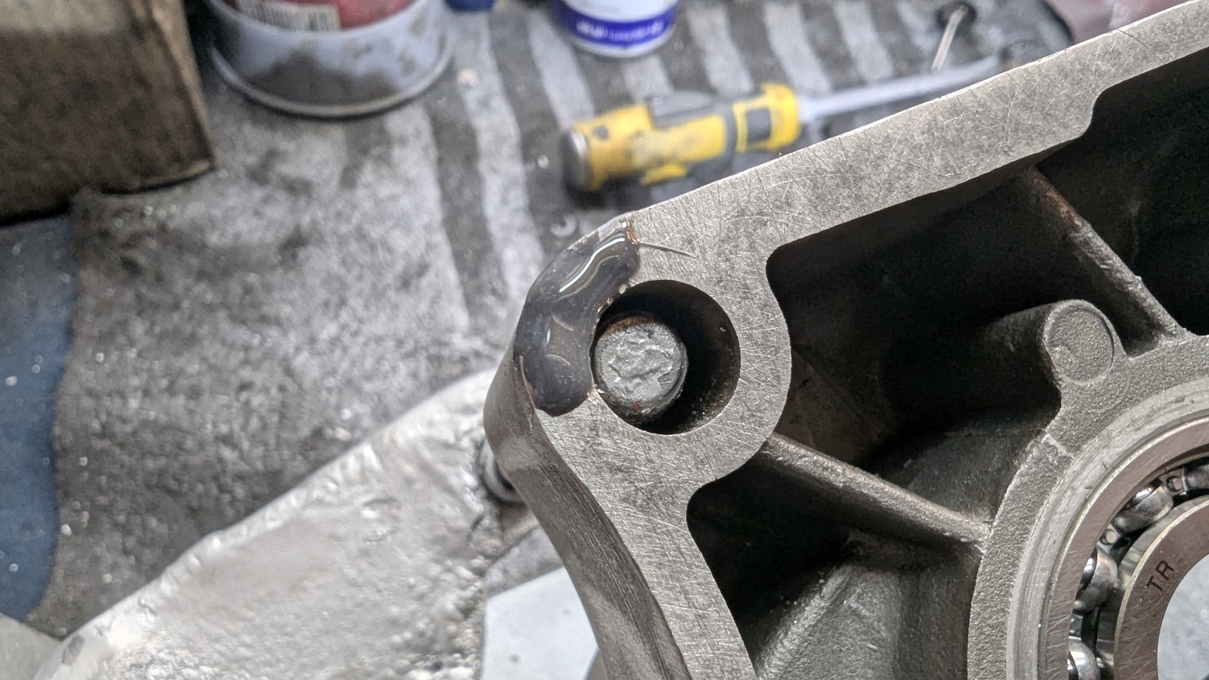

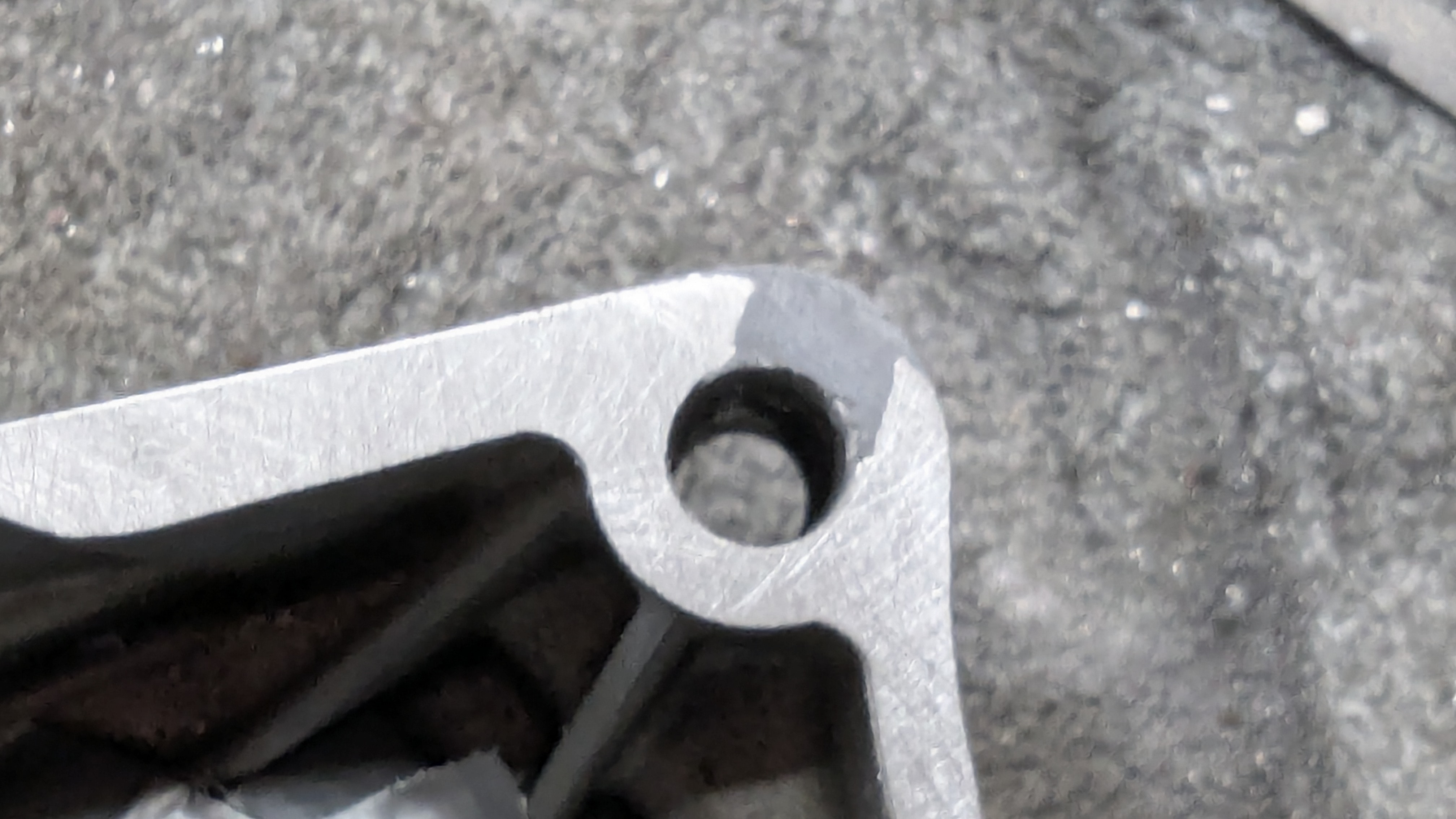

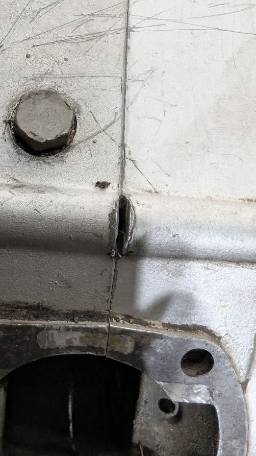

Gleiches an der oberen, vorderen Aufhängung:
wie ganz am Anfang schon von oben gesehen.

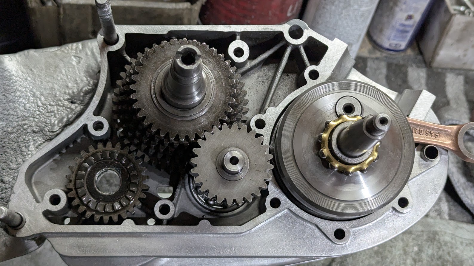

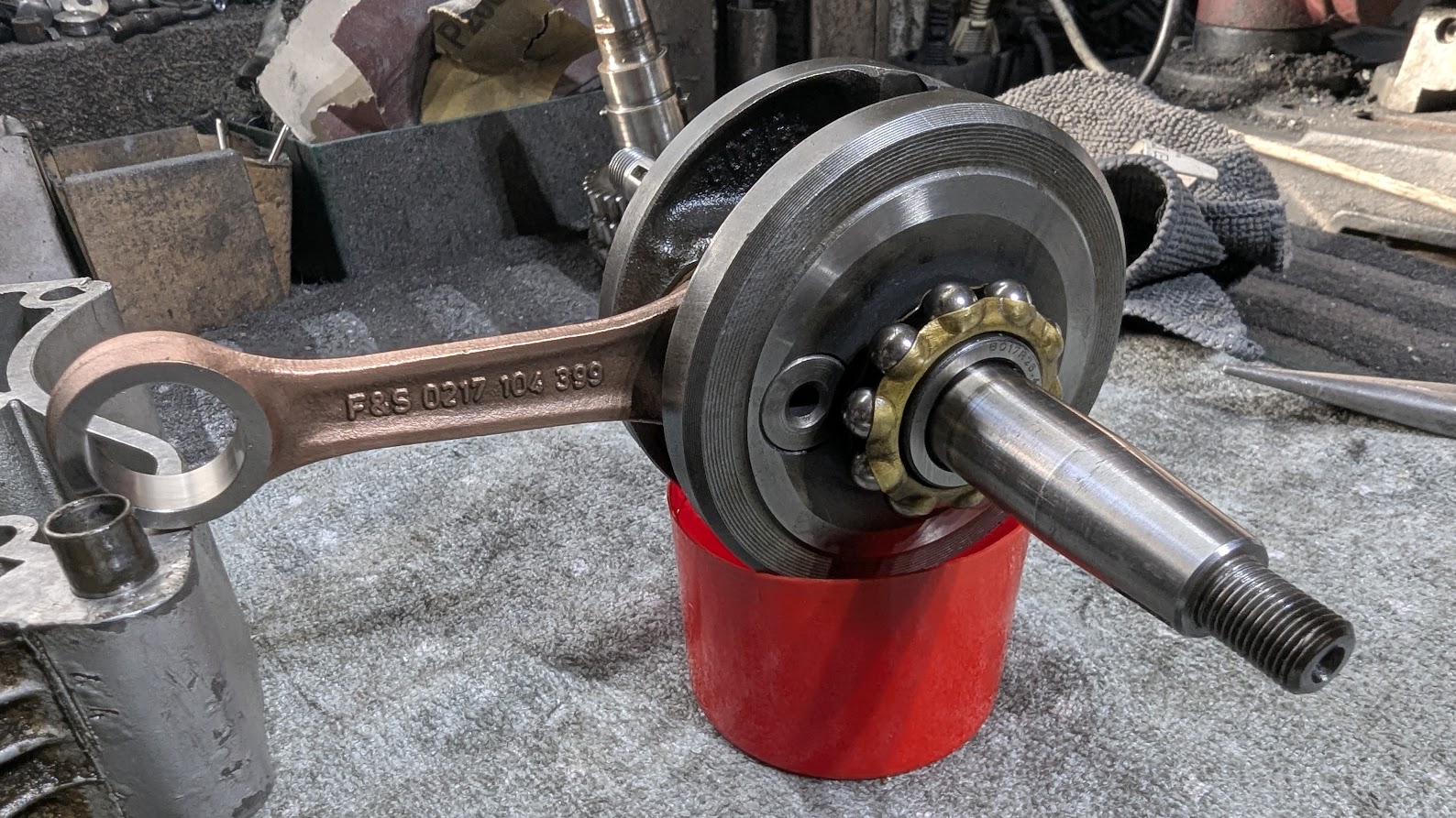

Die Kurbelwelle - übrigens Endnummer 399; 299er Endnummern gehören in den 50 S, ansonsten absolut baugleich - ist noch gut. Wundert mich, ist aber so. Kein Höhenspiel, keine Schrammen, oberes Pleuelauge ohne Rost, pendelt sauber u. ohne Geräusche durch. Die wird verwendet.
Die Anschlagschraube für die Kickstartereinrichtung an der Unterseite kann man übrigens bequem und ohne Spuren zu hinterlassen mit einem 16er Gabelschlüssel lösen. Der passt ganz genau.

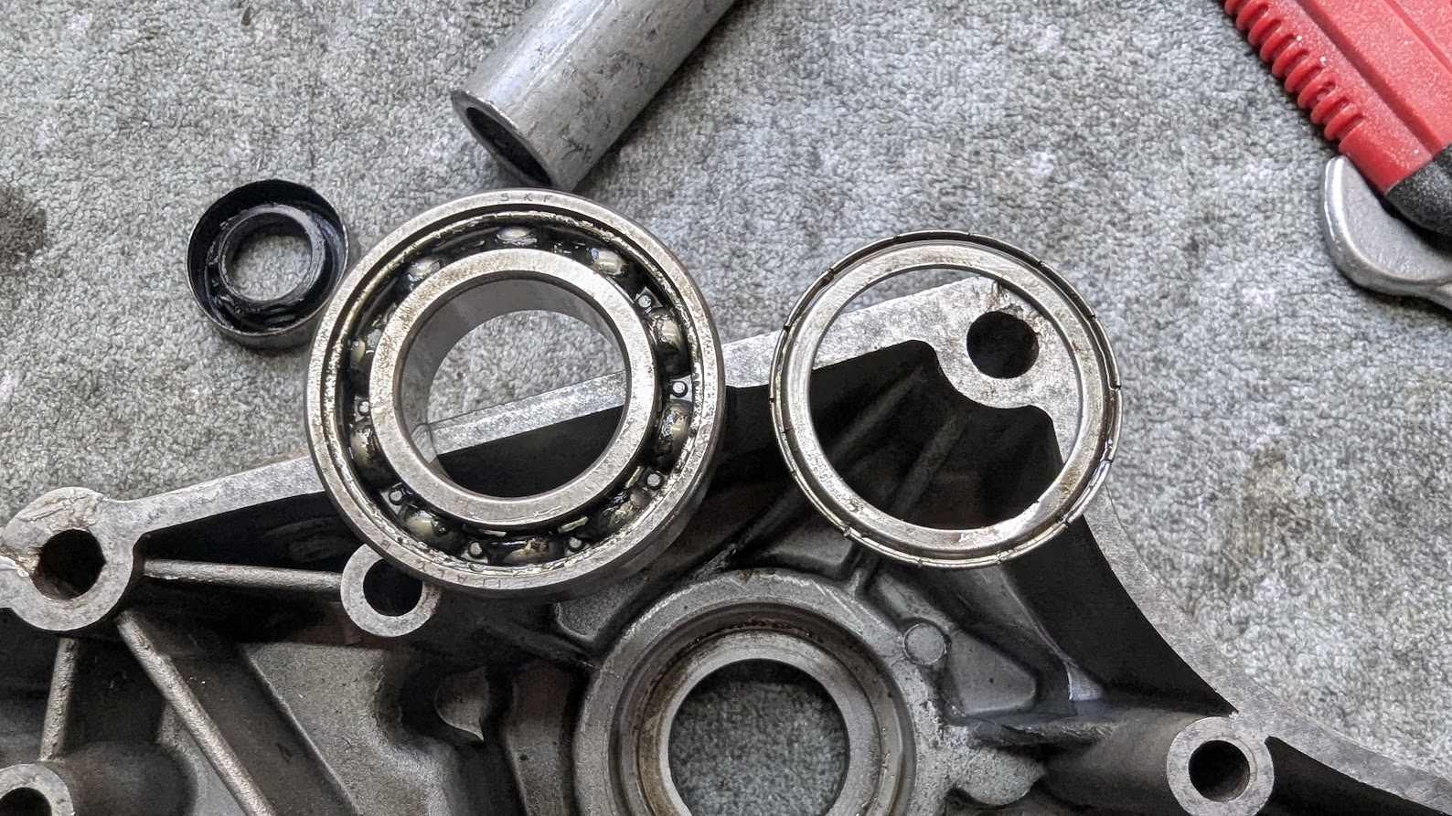

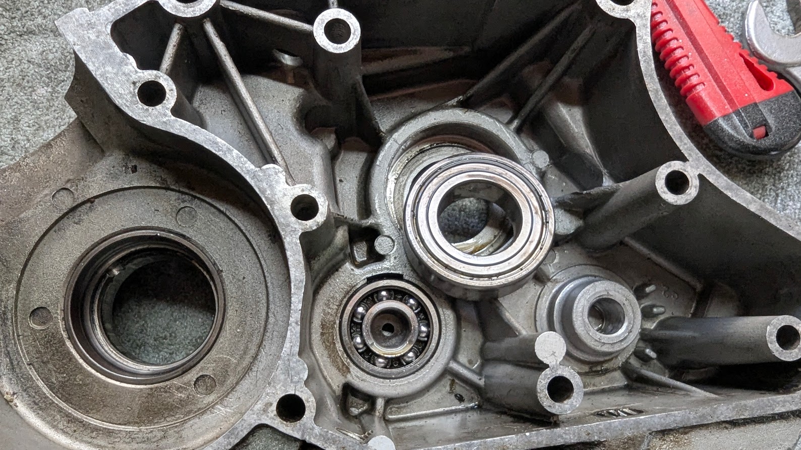

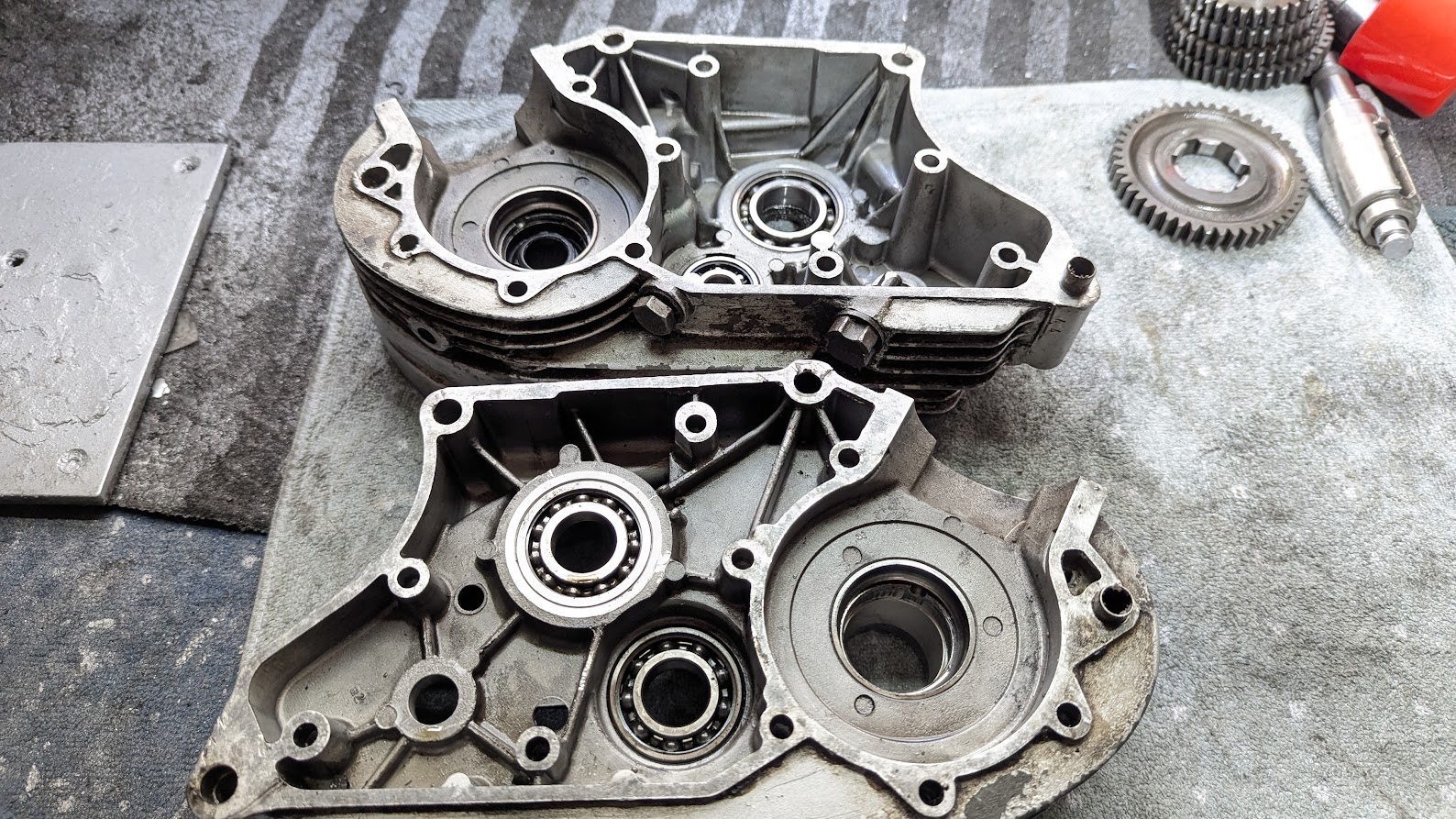

Danach die Lager von der rechten Hälfte entfernt:
Passende Größe, jedoch als einseitig geschlossene Ausführung. Absoluter Schwachsinn. Man hätte ja auch.......
Das dauert 5 sec. Wahrscheinlich Unwissendheit.
Erstmal waschen....

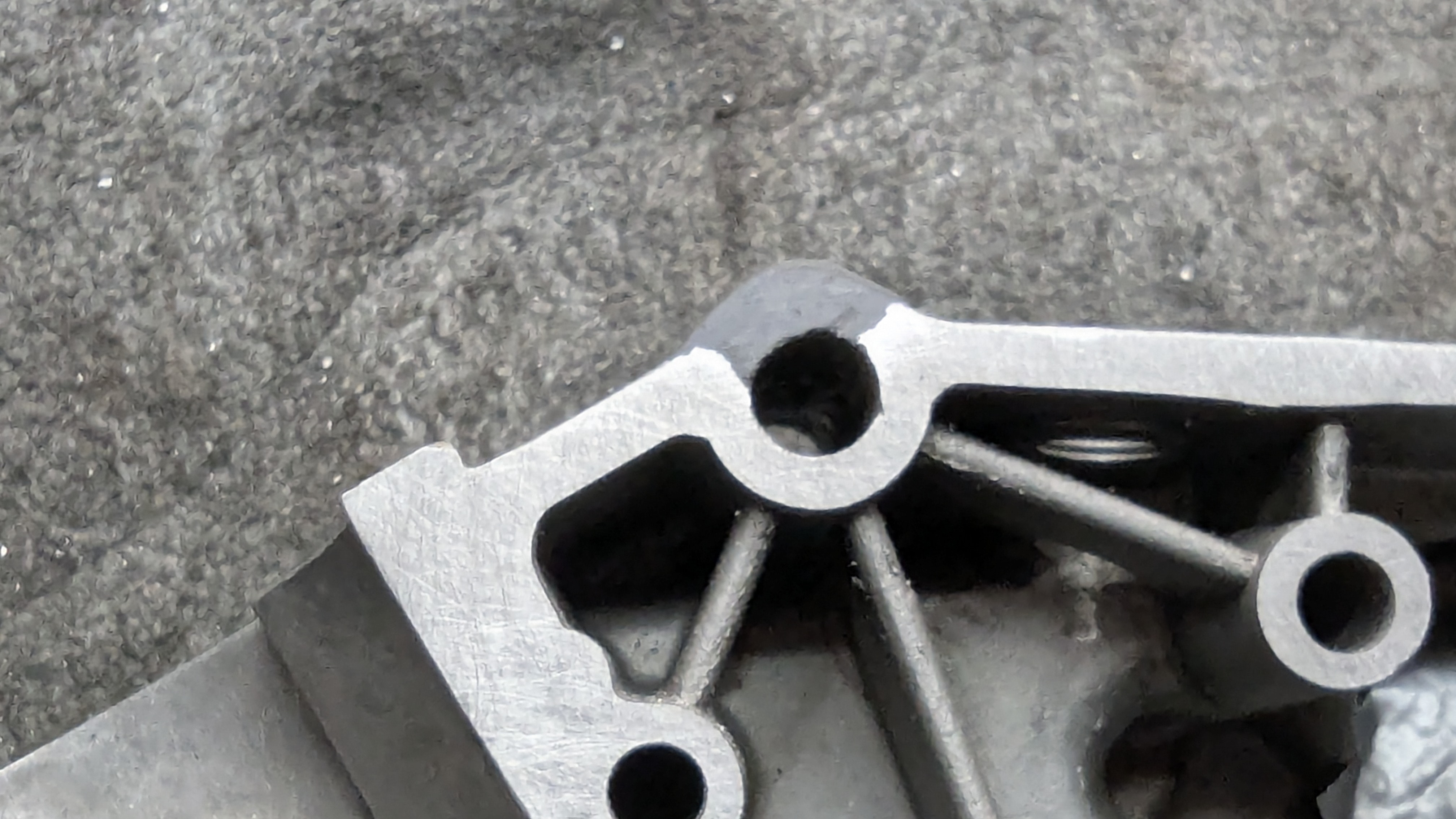

Auch hier eine Schadstelle
Dann die Hälfte abgezogen. Danach sieht man an den Dichtflächen alles etwas besser:
Entschluss: Wird wieder instandgesetzt.
Neue Lager rein - hier das 6201er Lager Sackloch Vorgelegewelle mit Profilscheibe dahinter:

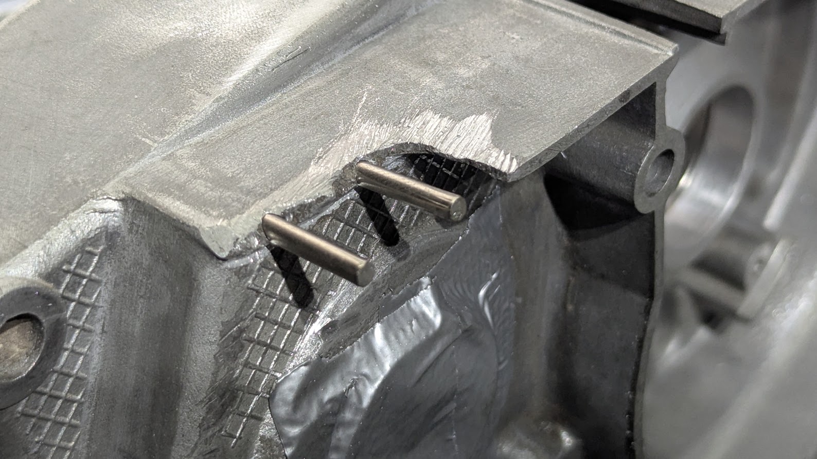

Dann die Beschädigungen angegangen....

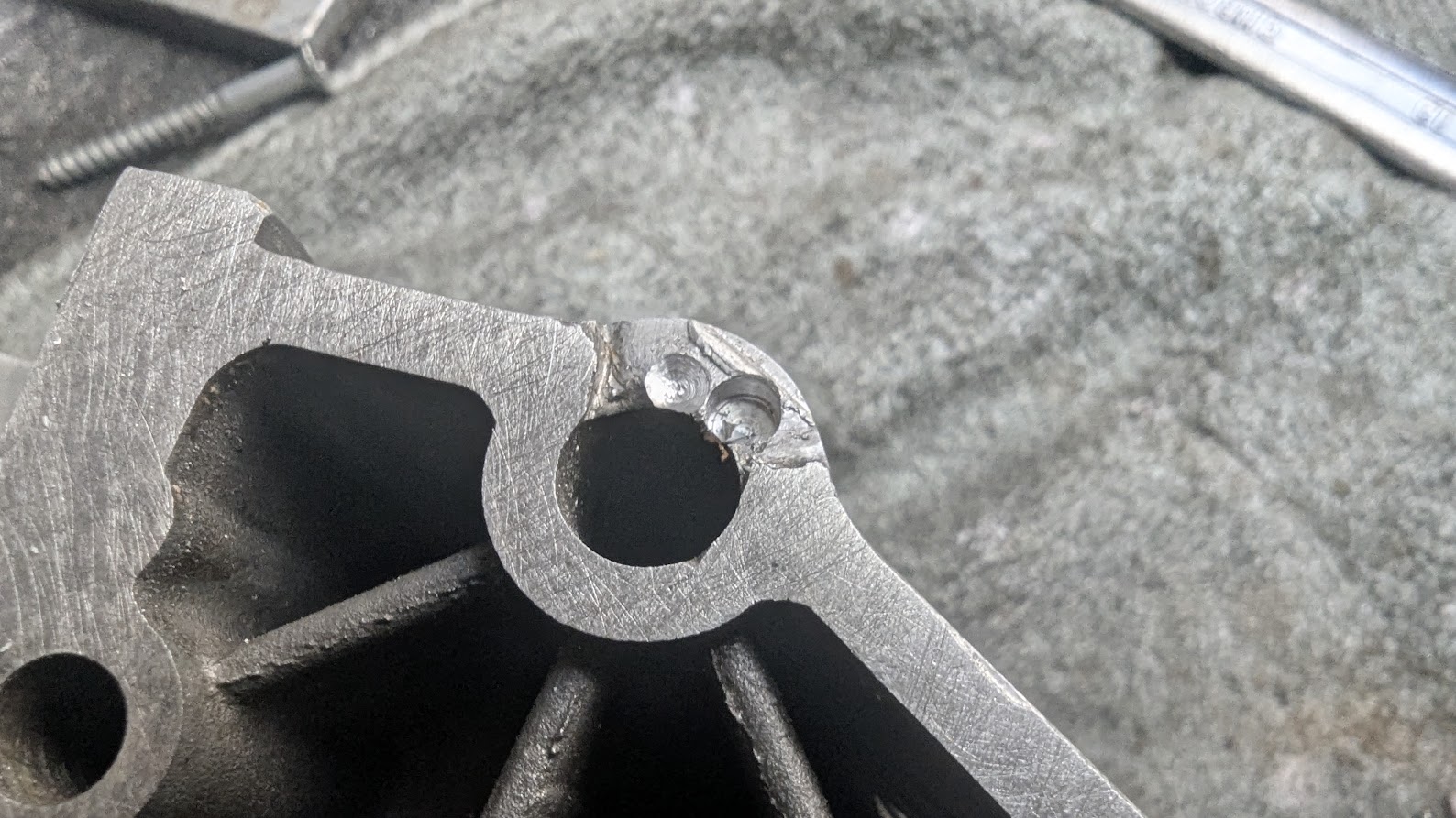

Vertiefungen gebohrt, damit sich das 2K Metall festhalten kann.
Ausbruch oberhalb vom Ritzel:
schön grob anphasen
Zwei 3er Bohrungen....
Und zwei Stahlstifte rein. Die sitzen bombenfest.

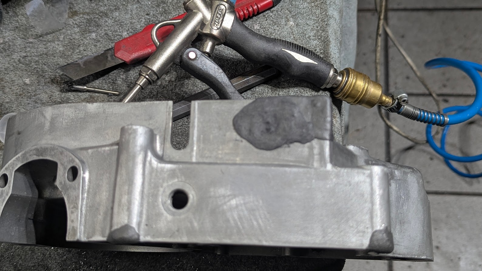

Auch für die anderen Stellen noch ein paar Ausbuchten für einen besseren Halt gefeilt.

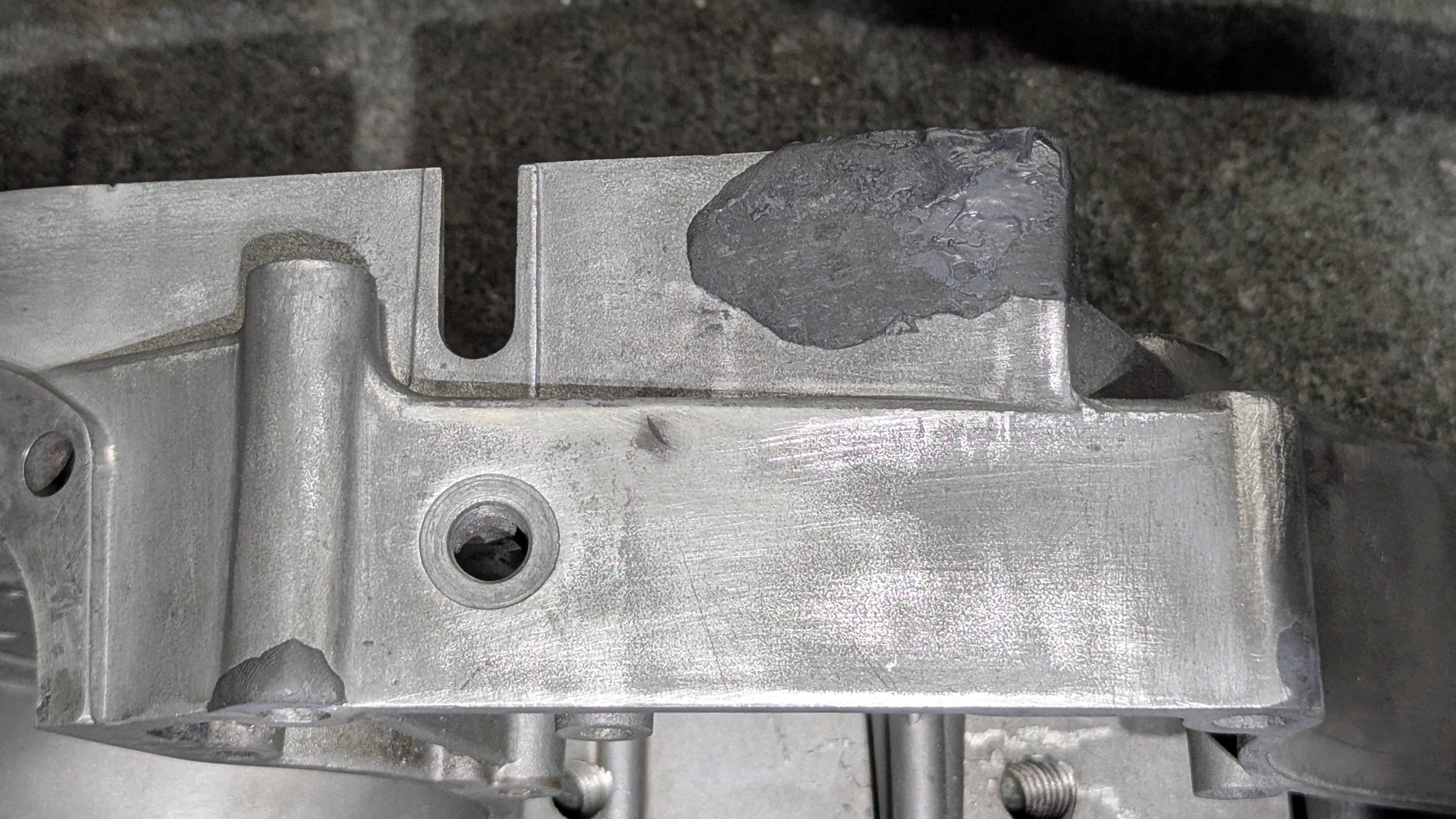

Dann modelliert....
Wird später nach Aushärtung weiter bearbeitet.

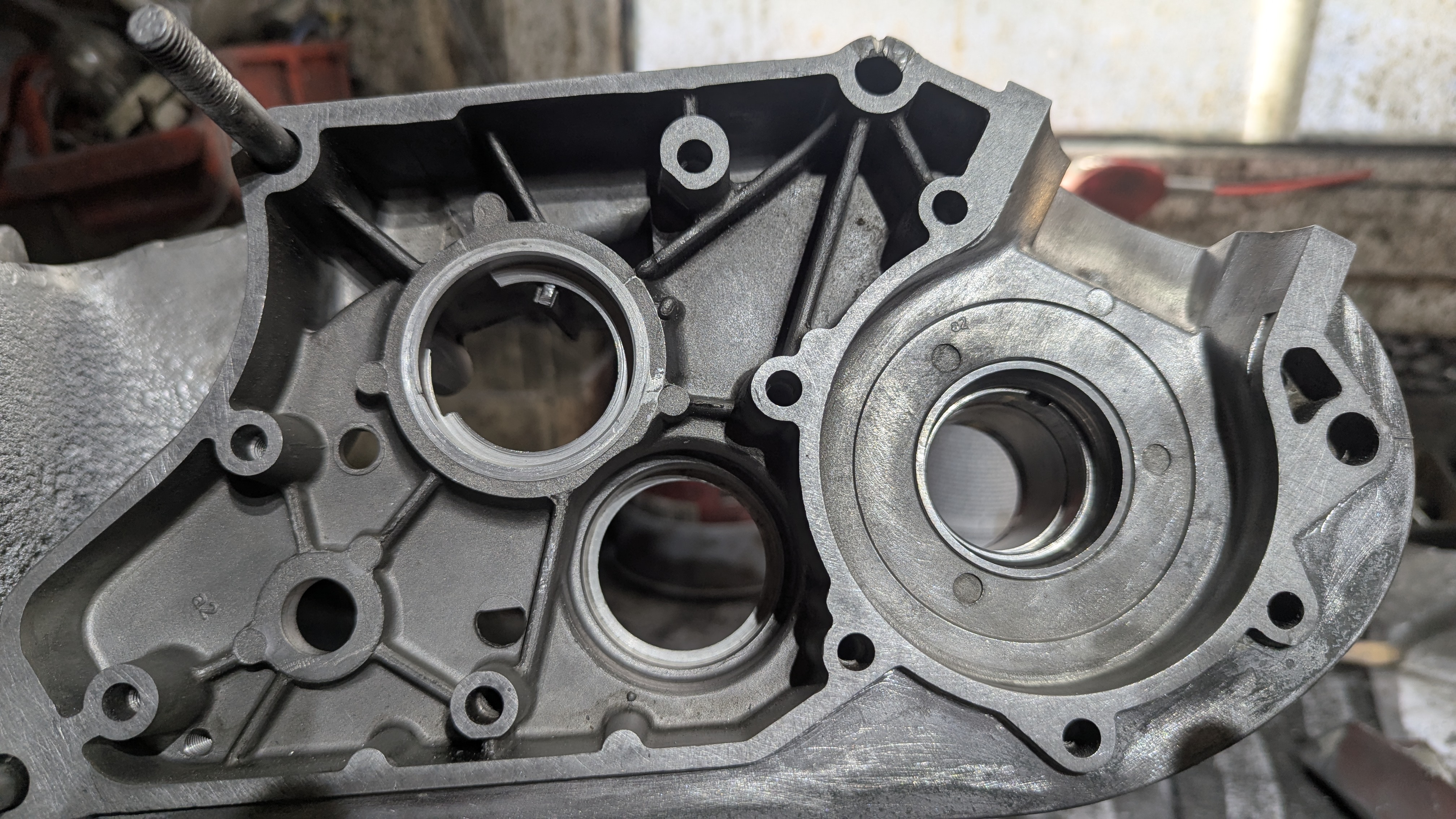

Heute morgen bin ich die linke Hälfte angegangen. Alles gesäubert und geschliffen.
Neue Lager rein
Und die unschönen Stellen behandelt:
Muss aushärten. Danach wird es geschliffen. So wie an der rechten Hälfte.
Erfüllt an jeder Stelle nur optische Zwecke. Später im zusammen gebauten Zustand möchte ich an diesen Stellen keine Kerben und V-förmige Vertiefungen sehen.

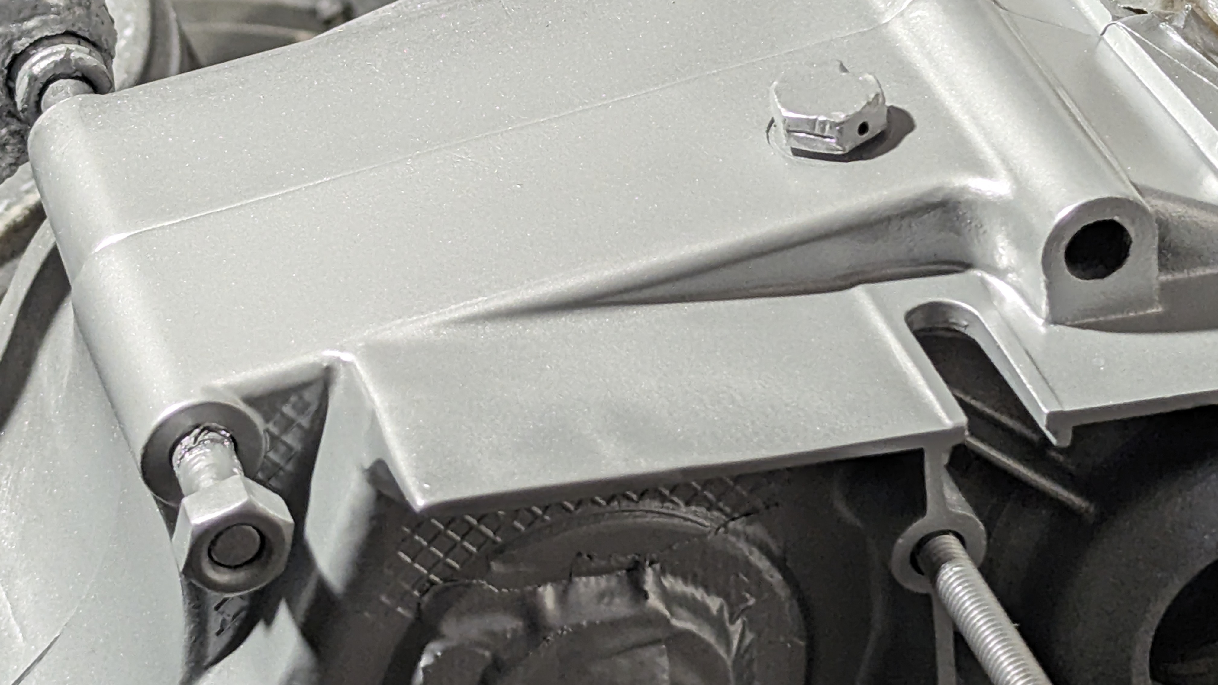

Vorher
Nachher
Nur den Bereich oberhalb vom Ritzel lackiert. Einmal noch - wenn trocken - mit 400er Papier nass schleifen, dann alles komplett lackieren.

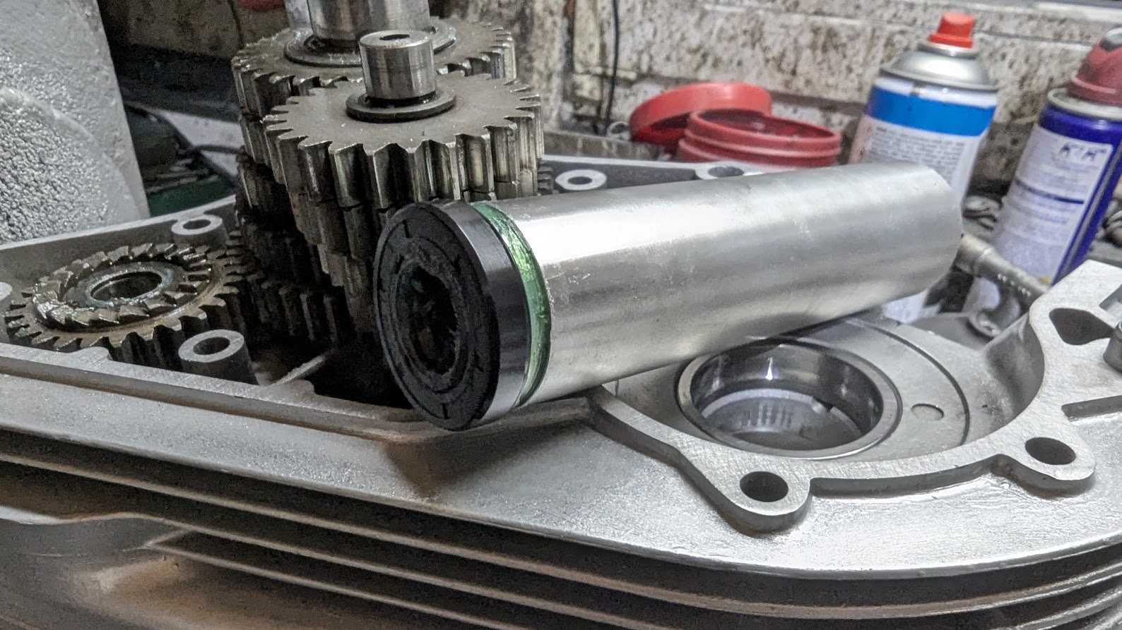

Erst wenn im zusammengefügten Zustand alle Wellen ein korrektes Axialspiel haben, kommt der Simmerring in die linke Hälfte Kurbelgehäuse. Dazu eine aus Alu gedrehte Einbringhilfe.
Aufgesattelt und gefettet, natürlich nicht der Außenmantel. Dann den Sitz erhitzen und von Hand (!!!) eindrücken. Nur mit dem Gefühl der Finger bzw. der Hand weiß man, wenn man am Anschlag ist. Dies erreicht man niemals mit Preßen über eine Vorrichtung, geschweige denn durch einhämmern oder ähnlichen Vergewaltigungsversuchen.

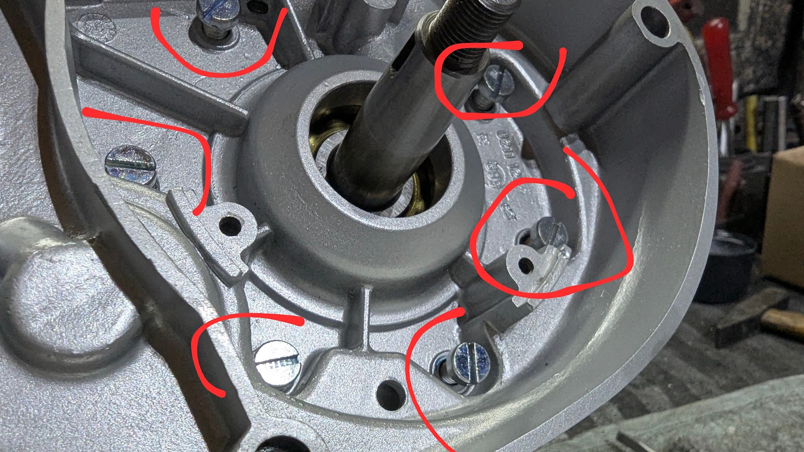

Wenn dann letztendlich die Dichtung aufgelegt ist und die rechte Hälfte final montiert wird, sollte man niemals mit der ersten Schraube die Hälften auf Druck bringen. Nein, bitte nur so:
Alle Schrauben nach und nach eindrehen, jedoch nicht bis zum Anschlag. Nur so kann man die Mitteldichtung zentrieren und sicherstellen, dass alle Löcher der Mitteldichtung getroffen werden. Dies muss mit Gefühl geschehen. Spürt man beim eindrehen einen kleinen Widerstand, kann es sein, dass die Bohrung der Mitteldichtung nicht genau getroffen wurde. In solchen Fällen die Mitteldichtung etwas bewegen, damit die Löcher getroffen werden. Erst dann alle Schrauben anziehen. Wenn man mit der ersten Schraube gleich auf Anschlag geht, rührt sich die Mitteldichtung keinen Zehntel-mm mehr.
Fertig zusammengefügt und Schrauben angezogen:
