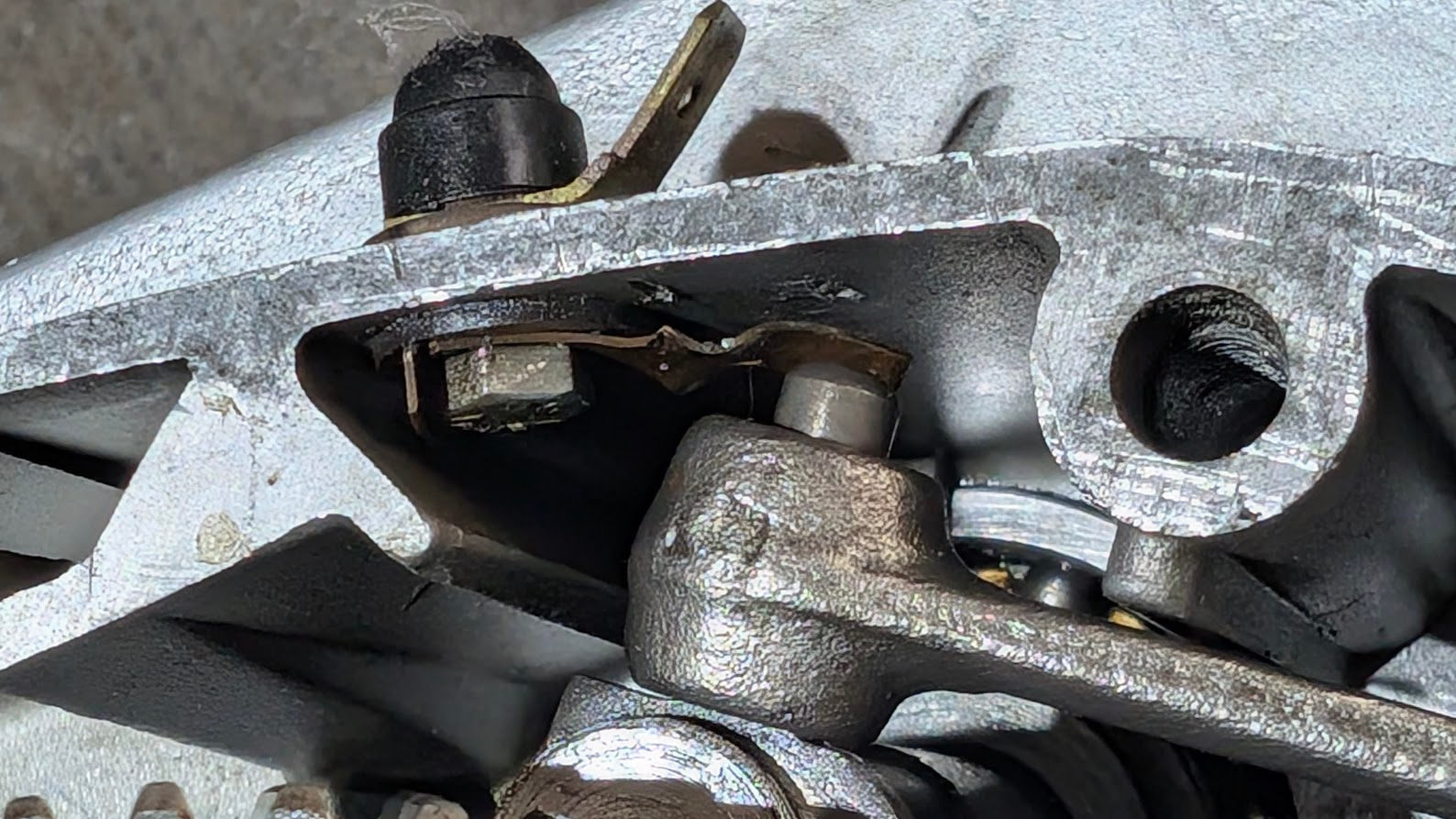

Leerlaufkontakt ohne Funktion. Warum stellt man den nicht ein?

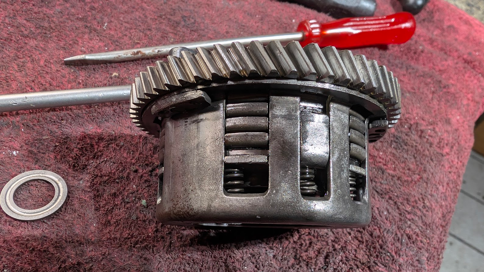

Kupplungsrad im guten Zustand, Schrägverzahnung in Ordnung. Stahllamellen falsch herum montiert:
