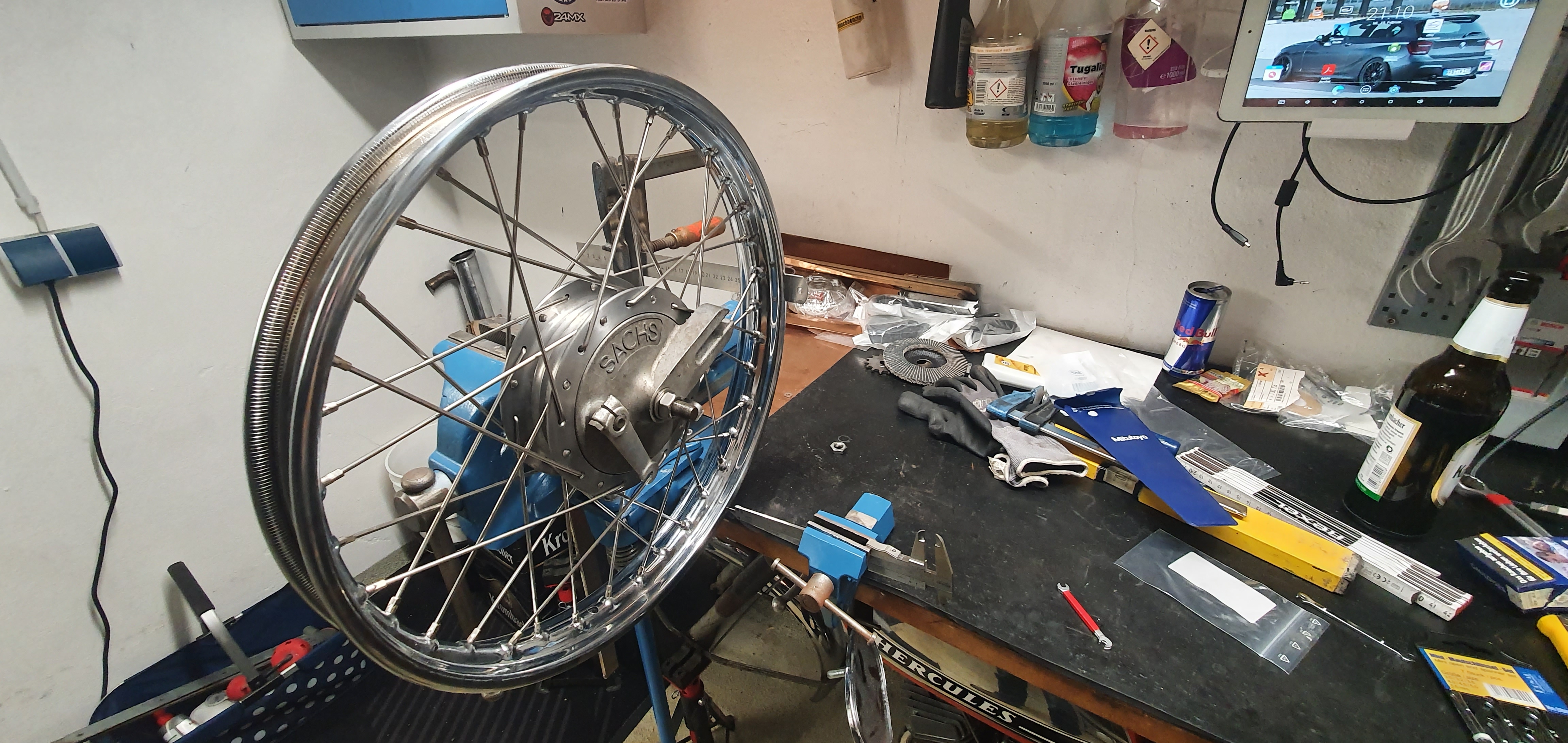

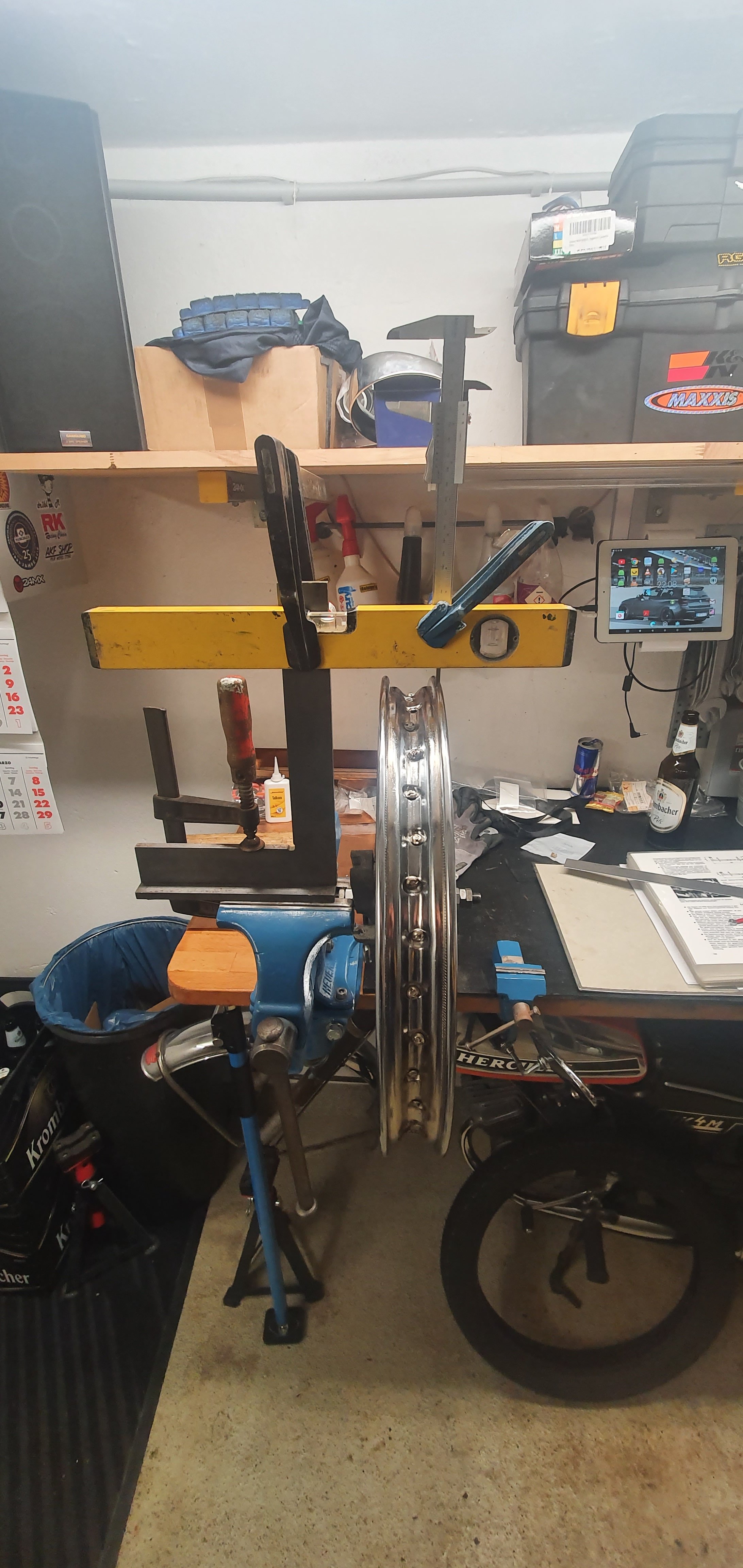

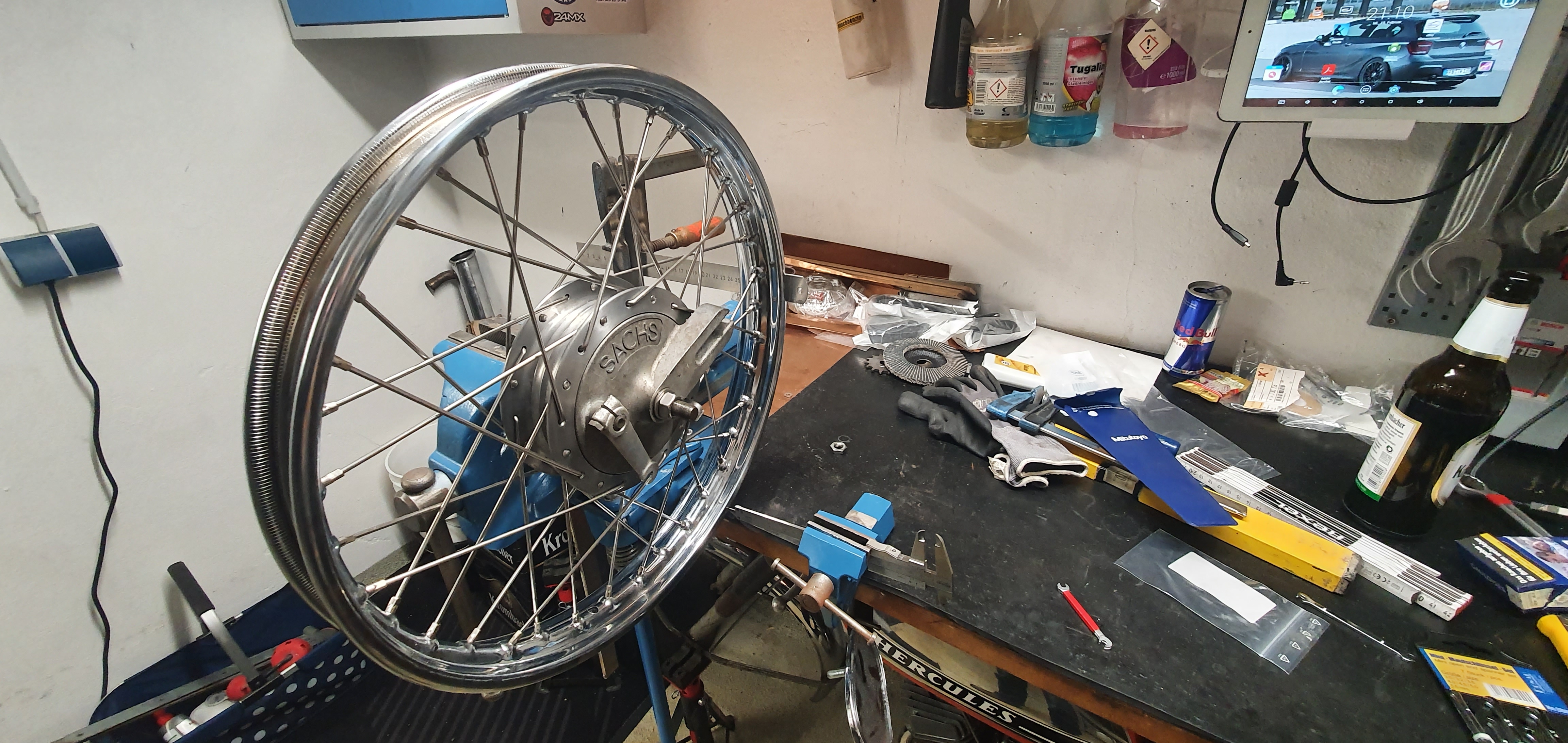

Ich hatte auch versucht bei meiner Zündapp c50 Sport neue Speichen einzusetzen, aber dann sehr schnell aufgegeben. Sieht auf YouTube einfacher aus als es ist. Motorradläden machen es auch nicht selbst, sondern schicken es irgendwo ein. ( habe nachgefragt). Fahrradläden können es nicht machen, weil das Teil zum einspannen und ausrichten/zentrieren keine Felgen in diesen Größen aufnehmen kann.
Ich nehme einfach ein Flacheisen oder Winkeleisen Loch rein-Bohren Felge dranschrauben und Spanne es in den Schraubstock dann eine
Schraubzwinge für den Seiten und höhenschlag!Geht wunderbar! Gruß Giovanni
Mit etwas Kreativität geht's sogar am Schraubstock.
Gruß Christopher
Genau muss nicht immer alles Hightech sein!
