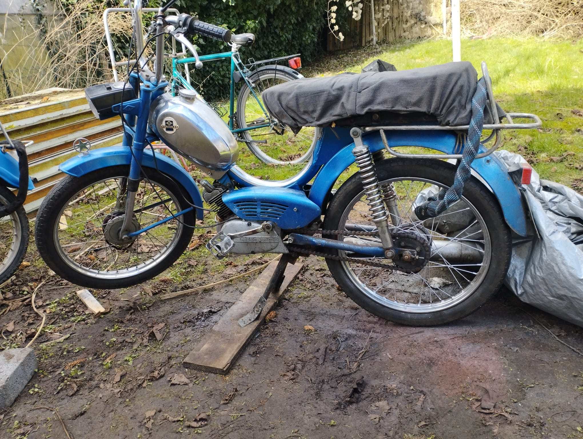

Kann ich morgen gerne machen. Jetzt isses zu dunkel draußen.
Vorderrad mit normalen Speichen und Hinterrad mit dem Kfz Lack in silber

servus!
Sieht gut aus! Motor ist auch wieder drin sehe ich, hat die Reparatur geklappt?
