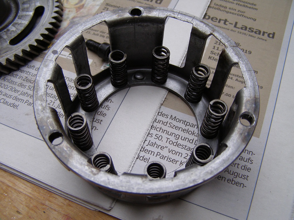

Hallo Holger,
zu den Reiblamellen kann ich dir keine Angaben machen. Der Vorbesitzer meinte die wären neu verbaut worden. Gibt es da Unterschiede bezüglich den Reiblamellen? Auch meine ich, dass die Kupplung nicht 100% trennt. Bei laufendem Motor und eingelegtem ersten Gang ist es sehr schwer in Neutral (Leerlauf) zu kommen. Von den Druckfedern habe ich 9 Stück verbaut. Die Kurvenscheibe mit den 3 Aufnahmen für die Kugeln, haben auch schon bessere Tage gesehen. Getriebeöl habe ich Castrol "Manual EP 80W" verwendet.

Extreme Pressure und Antiwear (EP / AW) Additive Das älteste EP-Additiv ist reiner Schwefel. EP/AW-Additive sind grenzflächenaktive Stoffe. Das ist auch nicht unbedingt gut, für die Abdichtungen/Wellendichtringe/ Lamellen.
EP Öl ist nicht richtig. SAE 80 GL3 für historische Fahrzeuge , Addinol oder von anderen Herstellern suchen. Auch kein GL4.
Schaltung b.z.w Schalteinstellung / Spiel Hauptwelle überprüfen,wenn es vom 1. schlecht in den Leerlauf zu schalten ist.
Kupplungslamellen/Innen gibt es von der dicke Unterschiede 3,3 mm- 3,6 mm. Auch Nachbauten ,die auf der Kupplungsnabe recht viel Spiel haben,im Gegensatz zum Original.
5 Stück/12,95€ bei Ebay, wohl ganz gute Lamellen.
Defekte Brocken in der Kupplungsbetätigung raus schmeißen .
Hallo Frank,
bei 9 Druckfedern sollte kein Durchrutschen der Kupplung sein. Ich denke, dass du da Reiblamellen mit zu geringer Stärke drin hast. Für Deine Zwecke empfehle ich Dir diese Lamellen:
https://www.ebay.de/itm/Hercules-Sachs- ... SwoAxZqAMI
Die sind ausreichend stark, von guter Qualität und Passform.
Probleme mit Schaltung, erster Gang - Leerlauf. Dies liegt nicht an der Schalteinstellung (falls die Schaltung ansonsten normal funktioniert), sondern an der Kupplungseinstellung. Hier einfach die Kupplung etwas straffer stellen, dann passt das. Grundeinstellung muss passen, dann den Zug so einstellen, dass die Kupplung nach ca. 3/4 des Hebelweges "packt" bzw. einkuppelt. Passiert das zu früh, ist alles noch auf Zug und die Schaltstange mit dem Ziehkeil noch im ersten-Gang-Schaltrad "verspannt". Klar, dass das dann "widerwillig" aus dieser Position will.
@cluberer: Die etwas helleren Lamellen, die auch in der Bucht sind, sind die nachteilig gegenüber diesen hübschen dunklen?
@ Holger
Das ist richtig. Ich hab in diesem Jahr schon oft an KX5 geschraubt, obwohl die Gänge nicht optimal zu schalten waren ,wird damit rum gefahren. Die Motorüberholung ist manchen zu teuer und sie fahren bis richtige Probleme auftauchen .Meistens hatte die Hauptwelle schon größeres Spiel. Es lässt sich damit wohl bis zu einem gewissen Maß fahren ,aber ideal ist das grade nicht. Bis man die Gänge nicht mehr richtig schalten kann und Schäden am Getriebe auftauchen.
Die Kupplung richtig einstellen ist doch ganz wichtig,sonst leidet das Getriebe und die Kupplung selbst.
Man kann nicht immer davon ausgehen ,das alles noch richtiges Spiel hat und korrekt eingestellt ist.
Abgesehen vom Verschleiß ,der auch zu Fehlfunktionen führt.
Man kann ja mal auf Sachen schauen und sie prüfen,ohne den Motor sofort zu trennen.
Wenn es nur mit der Einstellung zu beheben ist ,wäre das am einfachsten.
Hallo Klaus, hallo Holger,
wusste nicht, dass es Unterschiede bei der Dicke der Kupplungsscheiben gibt. Man lernt nie aus. Zufälligerweise habe ich genau so eine Packung Kupplungsbeläge hier rumliegen, die du mir verlinkt hast. Die einzelnen Scheiben sind zwischen 3,4 - 3,5mm dick.
Der Motor ist frisch überholt mit neuen Lagern und Wellendichtungen und bei den Spielen habe ich mich peinlichst genau an die Werksangaben gehalten. Bezüglich der Neutralstellung bei laufendem Motor denke ich nicht, dass es an der Schalteinstellung liegt. Im Fahrbetrieb lässt sich auch alles gut durchschalten.
Irgendwie passt das nicht. Auf der einen Seite rutscht die Kupplung und auf der anderen Seite trotz straffer Kupplungseinstellung trennt diese nicht Richtig :cry: .
Ich werde als Erstes die Kurvenscheibe mit den 3 Aufnahmen auftragschweißen und anschließend im vorgegebenen Winkel abfräsen, so dass diese wieder in den Original Zustand versetzt wird. Anschließend werde ich die Kupplungslamellen tauschen und dabei neues Getriebeöl "ADDINOL GL 80W" einfüllen bzw. vorher die überarbeitete Kurvenscheibe einbauen. Kann ich einfach nach dem Ablassen des vorhandenen Getriebeöls (Castrol "Manual EP 80W") ohne Probleme das Getriebeöl von "ADDINOL GL 80W (API GL-3)" mit dem im Getriebe zurückbleibenden Öl mischen?
