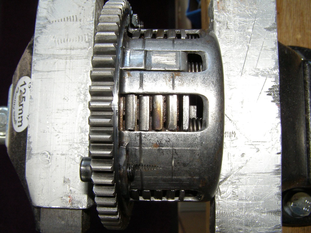

Geradeverzahnter Primärtrieb. Bist du Dir sicher, dass die drei Nasen der Druckplatte auch richtig greifen? Setz das Ding mal auf und mach paar Bilder.
Da hatte mal einer was geschrieben.... Alwin.... oder die Chipmunks.... kann mich ganz flau dran erinnern...
@Mopedikürer: Die Lamellen sind zwischen 3,5 mm – 3,6 mm stark.
@Holger: Von der Mechanik her passt das Ganze auch. Die „Nasen“ der Druckplatte legen sich sauber auf die Aufnahmen der hintersten Drucklamelle auf.
Ich werde mir mal die Kupplungsfedern genauer anschauen. Vielleicht stimmt da was nicht?!

Spürst du denn bei korrekter Einstellung Kupplungsspiel, dass beim Drücken vom Kupplungshebel sich was tut?
Hat Dein Kupplungshebel am Lenker genügend Hebelweg?
Ich hab nochmal gemessen, die guten Lamellen liegen ziemlich bei 3,55 plusminus 0,05. Das muss also passen.
Die Außenlamellen/Stahl ,waren die im Korb bei der Montage frei in den Ausparrungen beweglich?
Kupplungskorb verbogen? In den Schraubstock sollte man die Kupplung nicht einspannen, es ist in keinem Fall nötig.
An und für sich müsste man doch sogar am Handhebel merken, wenn da was klemmt. Es sei denn, die letzten 10el.
Man spürt ja sowieso Spiel und Gegendruck. Vielleicht mal Zug und Druckmechanismus im Deckel absolut Spielfrei einstellen?
Bild12.jpg (318.18 KiB) 39-mal betrachtet auf Seite 3, da muss sich die Kupplungsnabe ziemlich leicht drehen lassen. Andernfalls trennt sie nicht weit genug. Druckplatte Drucklammelle ,Korb und die Federn kontrollieren. Schauen ob die Druckplatte , weit genug die Drucklamelle in Richtung der Federn schieben lässt.<br /><br />-- 29.09.2020 00:15 --<br /><br />Baue mal etwas dünnere Innenlamellen 3,3 mm und neue Federn ein. Versuch macht klug.

Die Außenlamellen/Stahl ,waren die im Korb bei der Montage frei in den Ausparrungen beweglich? Kupplungskorb verbogen?
Die Außenlamellen, Innenlamellen, sowie Drucklamelle sind im Kupplungskorb frei beweglich. Der Kupplungskorb weist auch augenscheinlich keine Deformation oder andere Beschädigungen auf.
Bild12.jpg auf Seite 3, da muss sich die Kupplungsnabe ziemlich leicht drehen lassen. Andernfalls trennt sie nicht weit genug. Druckplatte Drucklammelle ,Korb und die Federn kontrollieren. Schauen ob die Druckplatte , weit genug die Drucklamelle in Richtung der Federn schieben lässt.
Die Drucklamelle lässt sich weit genug in Richtung der Federn schieben. Das habe ich an einer zweiten Kupplung (vom Kumpel geliehene) getestet.

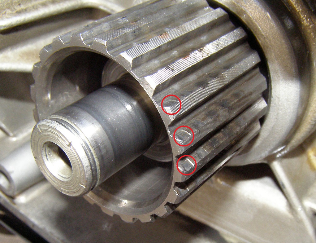

Heute habe ich mir die Kupplungsnabe noch einmal genauer angesehen. Die Sachs-Kupplungsnaben weisen wohl alle mehr oder weniger (außer natürlich bei Neuteilen) die Vertiefungen an den Verzahnungen der Kupplungsnabe auf, die von den Kupplungslamellen über die Zeit hinweg bei der Kraftübertragung verursacht werden. An der verbauten Kupplungsnabe sind die Vertiefungen vor allem im vorderen Bereich auffällig tief. Meine Vermutung ist, dass sich die vorderste Kupplungslamelle, die auf das Vorgelegerad wirkt, durch die Vertiefungen an der Kupplungsnabe nicht mehr so einfach auf der Kupplungsnabe bewegen lässt. Vermutlich wird die Kupplungslamelle bei laufendem Motor in die Vertiefung gedrückt und hat erstmal nicht das Bestreben sich von dem Vorgelegerad zu trennen. Muss mal schauen wie es jetzt weitergeht.
Frank
Dann tausch doch die Nabe. Ob es da hakt??? Noch besser, baue eine andere Kupplung ein, einfach mal testen. Ob es am Vorgelegerad ,oder an anderer Stelle hängt, kann ich aus der Ferne ncht beurteilen.
Die Kupplungnabe ist mit der Vorgelegewelle verbunden. Die Kupplung ist kraftschlüssig wenn das Paket gespannt ist. Trennt man die Kupplung, drehen sich die Reiblamellen frei mit der Kupplungsnabe,der Kraftschluss ist unterbrochen. Ich hab schon schlechtere K-Naben gesehen ,wo die Kupplung gut trennte.
