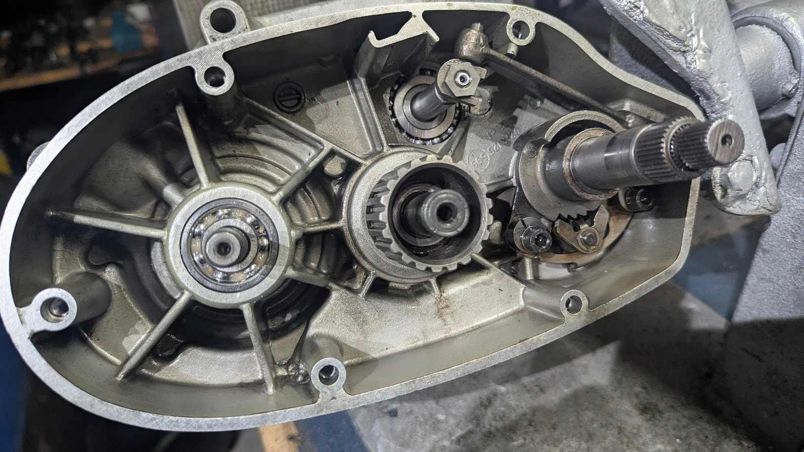

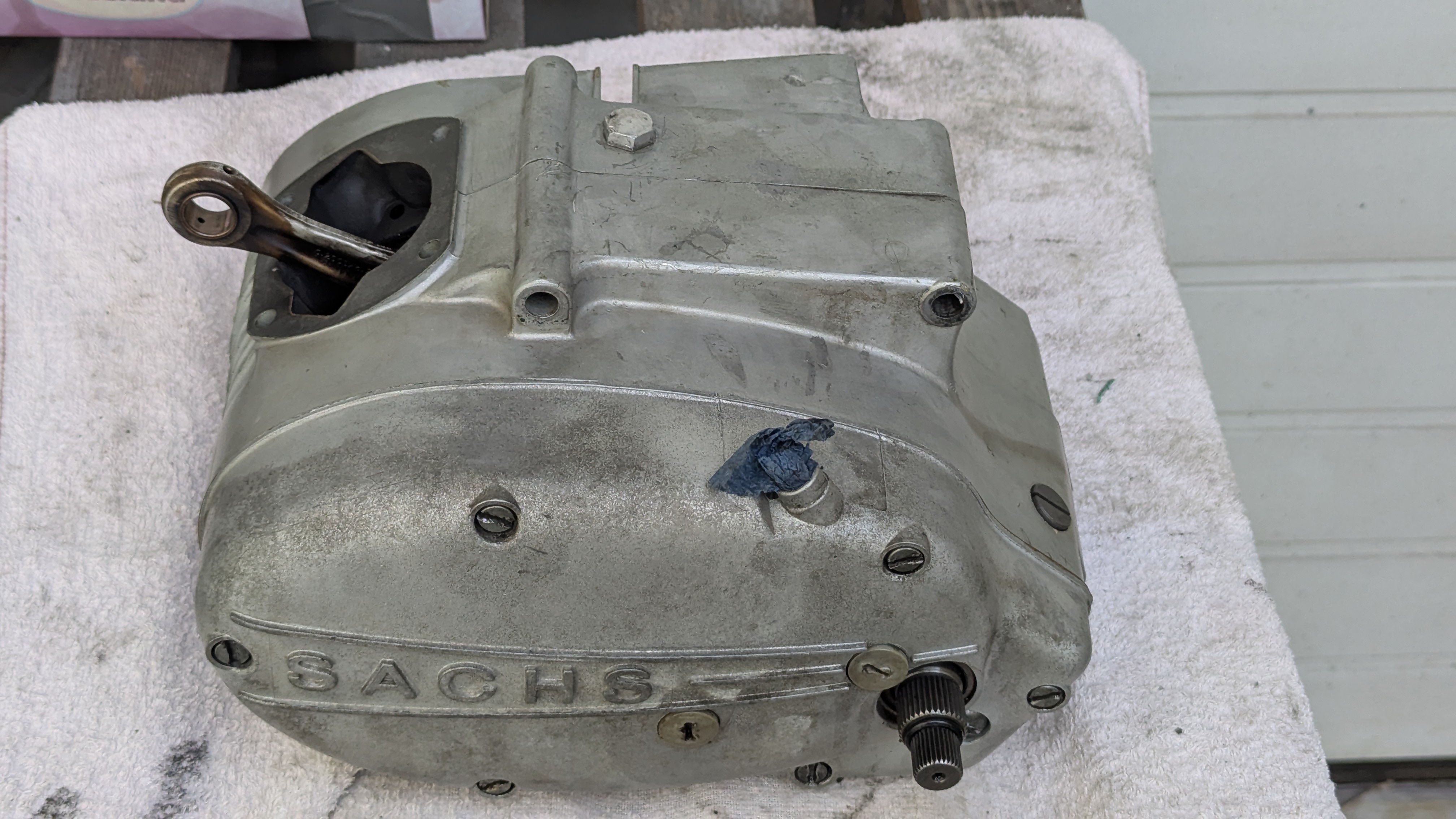

30.000 km gelaufen, muss aus verschiedenen Gründen überholt werden.
War anscheinend noch nie offen. Der originale Simmerring hinter dem Ritzel wurde etwas zu tief eingepresst.
Rein äußerlich ein sehr ordentlicher und sauberer Block.

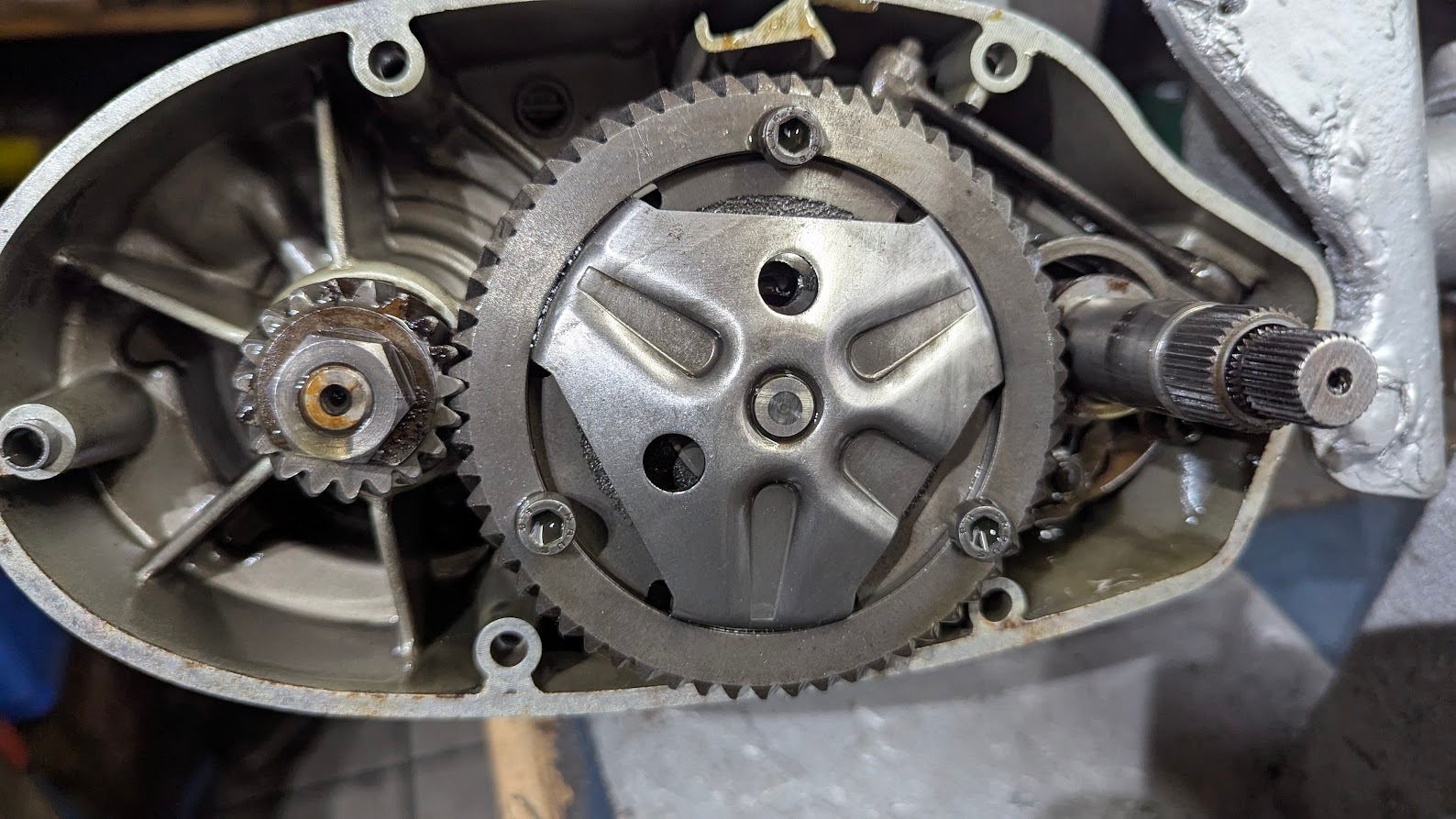

Kupplungsdeckel runter, sieht alles sehr gut aus.
Das Kupplungsspiel war immer korrekt eingestellt. Die Kontaktfläche vom Druckbolzen ist noch richtig gut.
Auch die Distanzscheibe auf der Schaltwelle ist vorhanden, die fehlt in 50 % der Fälle...
Und tatsächlich noch die erste Kurbelwelle, sehr wahrscheinlich jedenfalls. Sicherungsblech noch nicht malträtiert.

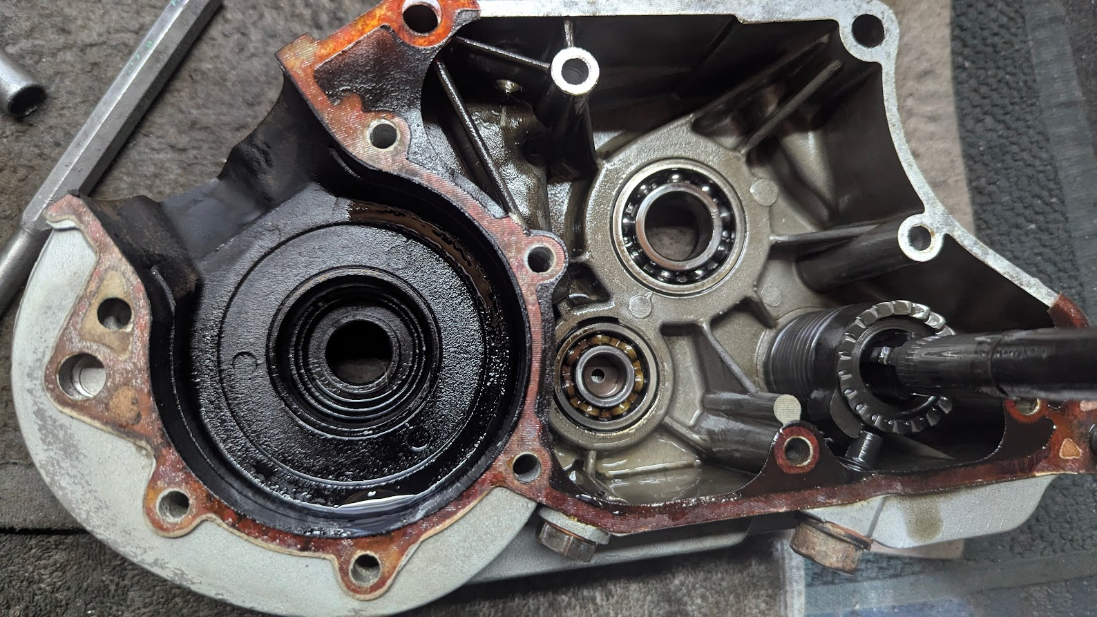

Ein Stück vom Lagerkäfig eines Rillenkugellagers liegt lose im Getriebe.
Kurbelraum, Kurbelwelle u. BO 17 Lager total schwarz verölt. Ein klares Zeichen, dass Getriebeöl mitverbrannt wurde.

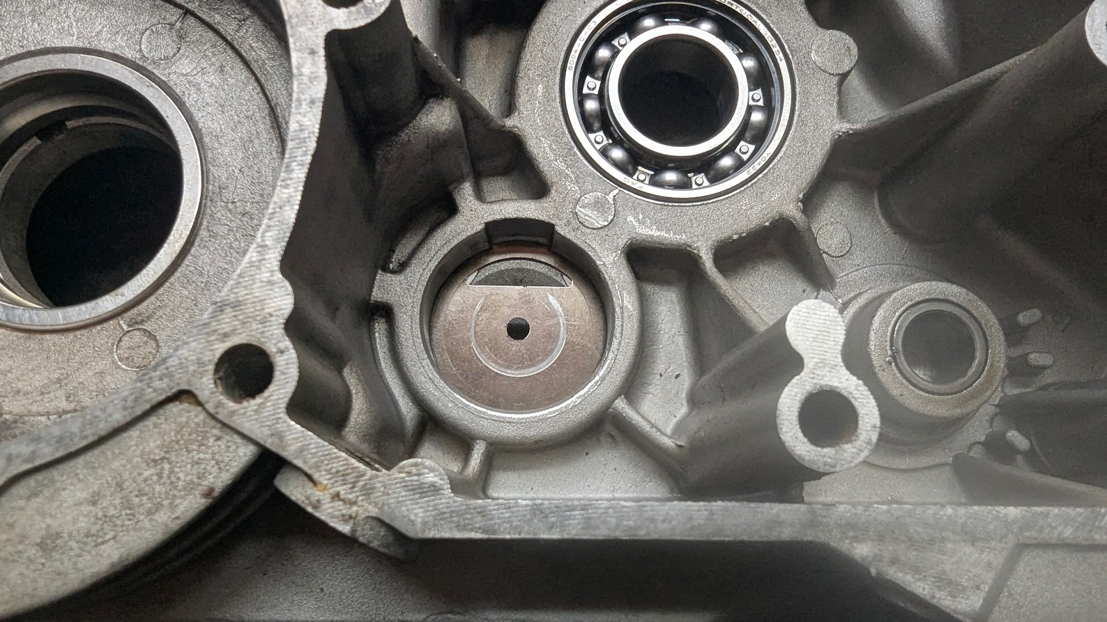

Außenringe vom 16004er Lager angerostet:

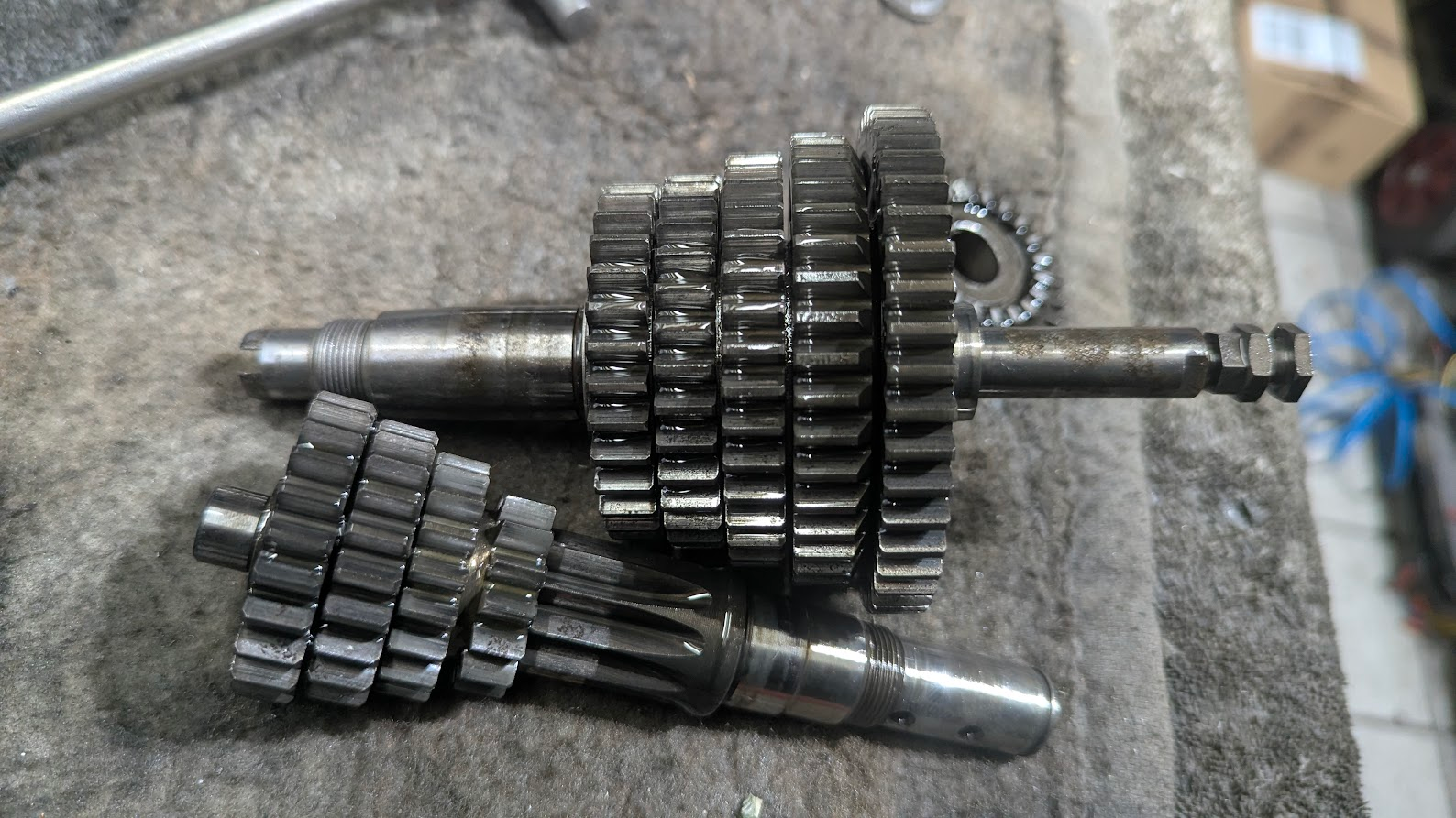

Getriebe:

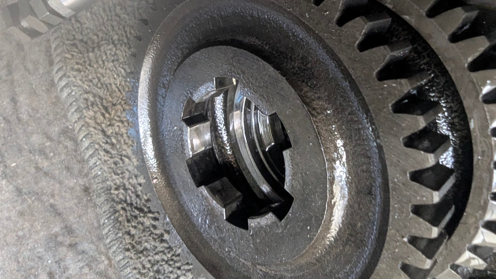

Ziehkeil sind noch relativ gut aus, erstaunlich nach dieser Laufleistung. Auch ein Indiz, dass der Erstbesitzer sehr ordentlich damit umgegangen ist:
Wenn man jetzt meint, dass das alles noch in Ordnung ist und man nichts weiter machen braucht bzw. das so wieder verbaut..... Könnte ein böses Erwachen geben. Man müsste doch eigentlich nur alles äußerlich säubern, dann passt das wieder? Der Ziehkeil hat ja noch 90 Prozent, der geht schon noch...
Auch im obigen Bild sieht man leichten Flugrost auf der Welle.
Nein, einfach so wieder verbauen geht natürlich nicht. Das wird alles zerlegt und geprüft.

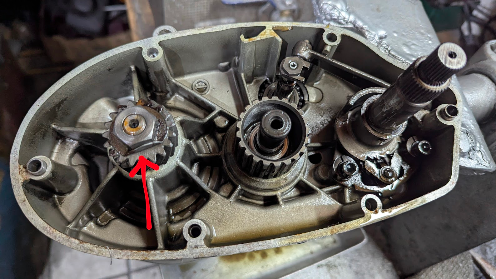

Die Schaltstange hat deutliche Spuren der Schaltvorgänge, die Näpfe hinterlassen ihre Spuren. Die Gänge rasten somit nicht mehr definiert u. korrekt ein.
Dann die Druckfedern u. Näpfe entfernt, Überraschung:
Eine Druckfeder ist gebrochen, wird ersetzt. Auch das hätte ein schwieriges, teilweise unmögliches Schaltverhalten zur Folge, würde man das so wieder verbauen bzw. erst gar nicht prüfen.
Komplettiert und die Schaltstange so verbaut, dass die Näpfe über einen unbenutzten Bereich der Schaltstange einrasten. Wenn man die Spuren in der Aussparung der Welle so, wie im nachfolgenden Bild, sieht, kann man das getrost so machen.
Die Näpfe gleiten nun über einem um ca. 90° Grad versetzten Bereich der Schaltstange.

Jetzt zum Lagerkäfig. Wo kommt das ausgebrochene Stück her? Von dem 6004er Lager hinter dem Ritzel.
Der Käfig ist nur noch im markierten Bereich vorhanden. Von ca. 9 - 3 Uhr fehlt er. Man muss schon genau hinsehen.
Warum geht das kaputt? Die Antwort ist auch eindeutig und nachvollziehbar. Hier wurde die Kette zu stark gespannt, das hat eine sehr hohe Belastung des Lagers zur Folge. Irgendwann bricht eben der Käfig.

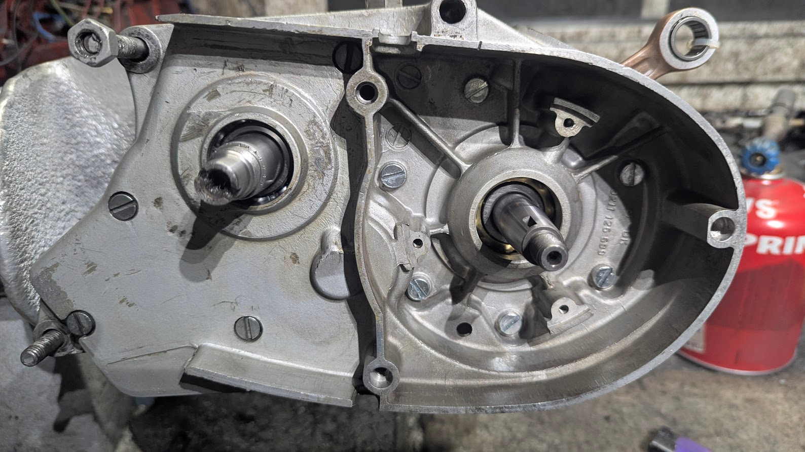

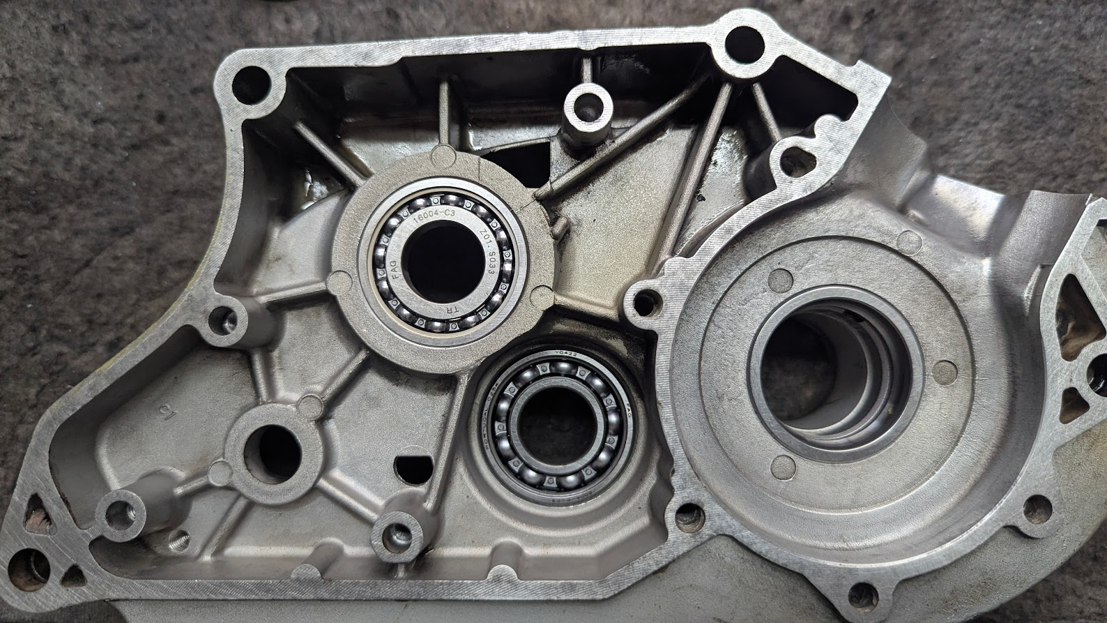

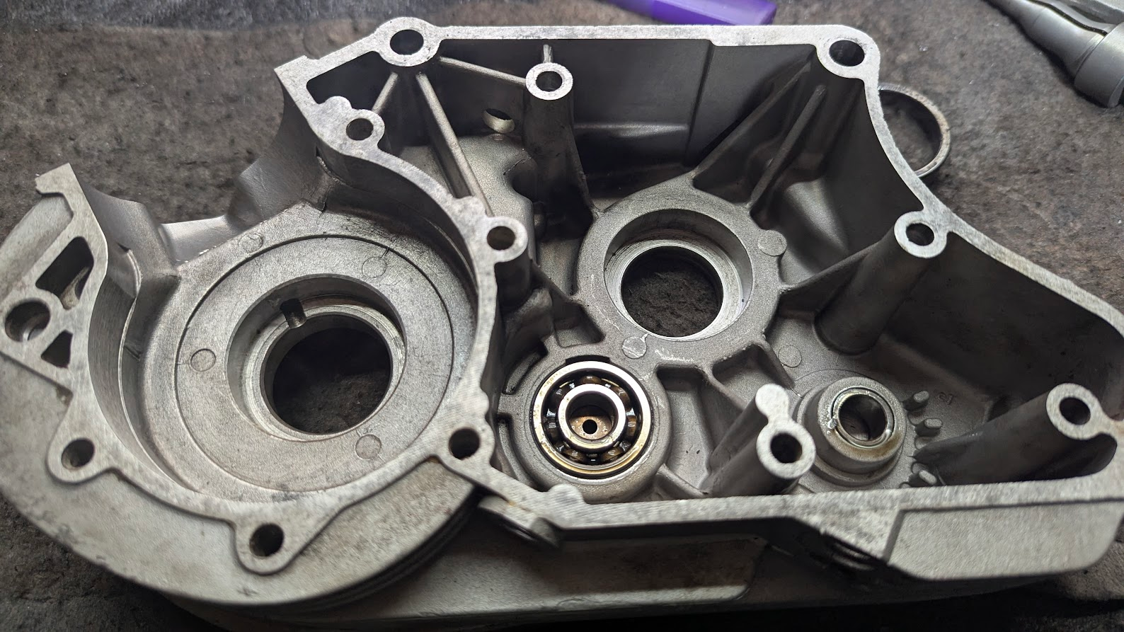

Linke Hälfte gereinigt und Lager entfernt:
Neue Lager rein.

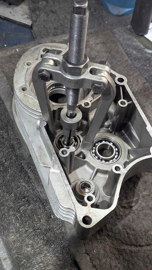

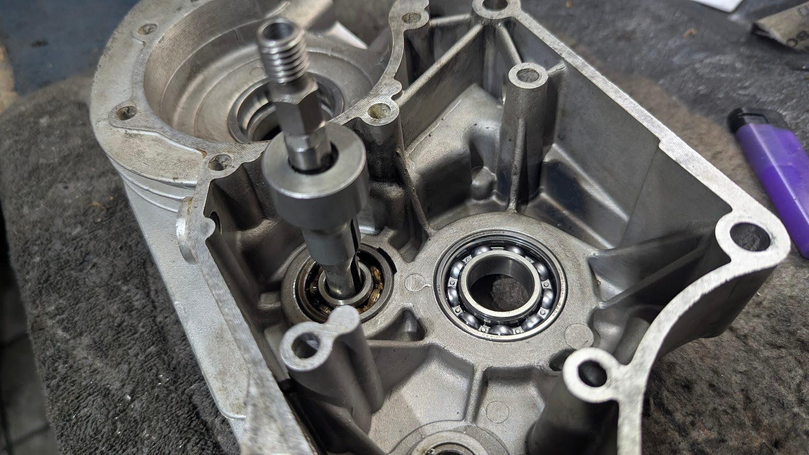

Rechte Hälfte, zuerst das BO 17 und das 6004er Lager raus.
Dann das neue BO 17 und das 6004er rein, gleich danach den Innenauszieher mit Gegenstütze für das 6201er Lager der Vorgelegewelle im Sackloch angesetzt.....
Und rausgezogen:
Lagersitz gereinigt.
Profilscheibe rein:
6201er Lager einsetzen:
Jetzt können die Hälften abkühlen, dann werden die Lager nachgesetzt und die Arbeit geht weiter.

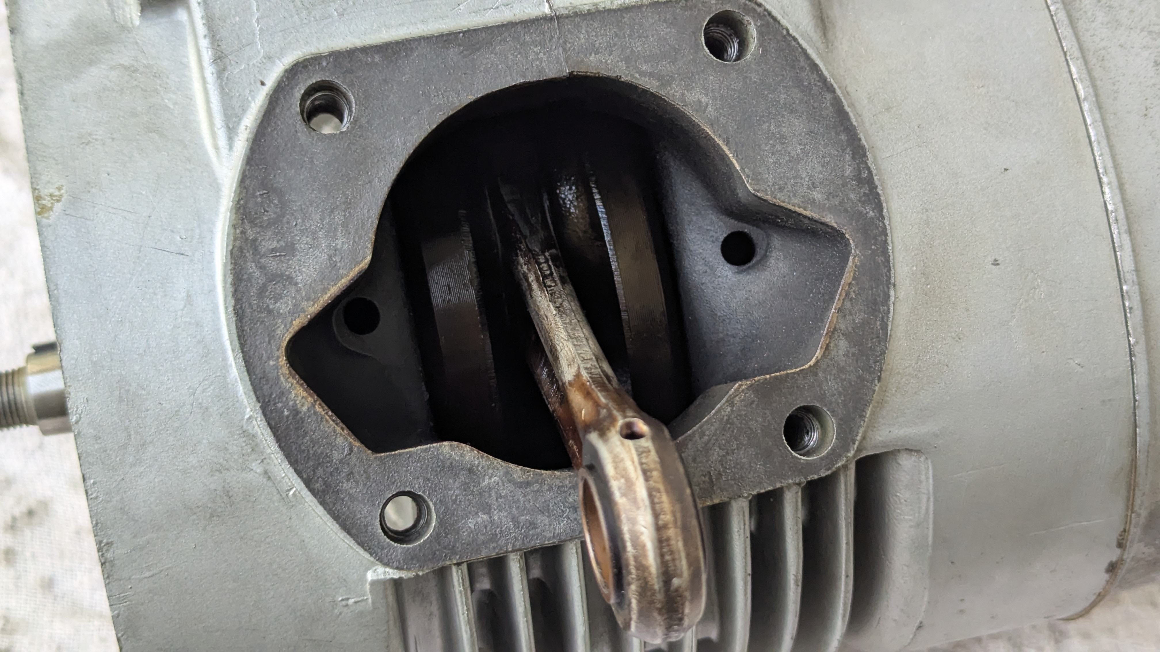

Die alte Kurbelwelle wird nicht mehr verbaut. Obwohl das Pleuel noch sauber ohne Geräusche dreht und auch kein Höhenspiel vorhanden ist. Die Pleuelbuchse oben ist am Ende, zu viel Spiel. Trotzdem eine respektable Laufleistung. Mit einer neuen Buchse im oberen Auge hätte sie bestimmt noch einige 1000 km gemacht. Egal, es kommt ne neue Jasil bzw. Topracing rein:

Kupplungsseitig ist bereits die Kupplungsnabe montiert, welche übrigens nachläuft, wenn man sie andreht.
Auch die Schaltung ist schon montiert. Ich musste hinter dem Schaltautomaten 1 Zehntel mehr auflegen. Vorher waren es 0,8 mm, jetzt 0,9 mm. Das habe ich nicht eingemessen, sondern schon vor dem Zerlegen durch ziehen an der Schaltwelle herausgefunden.

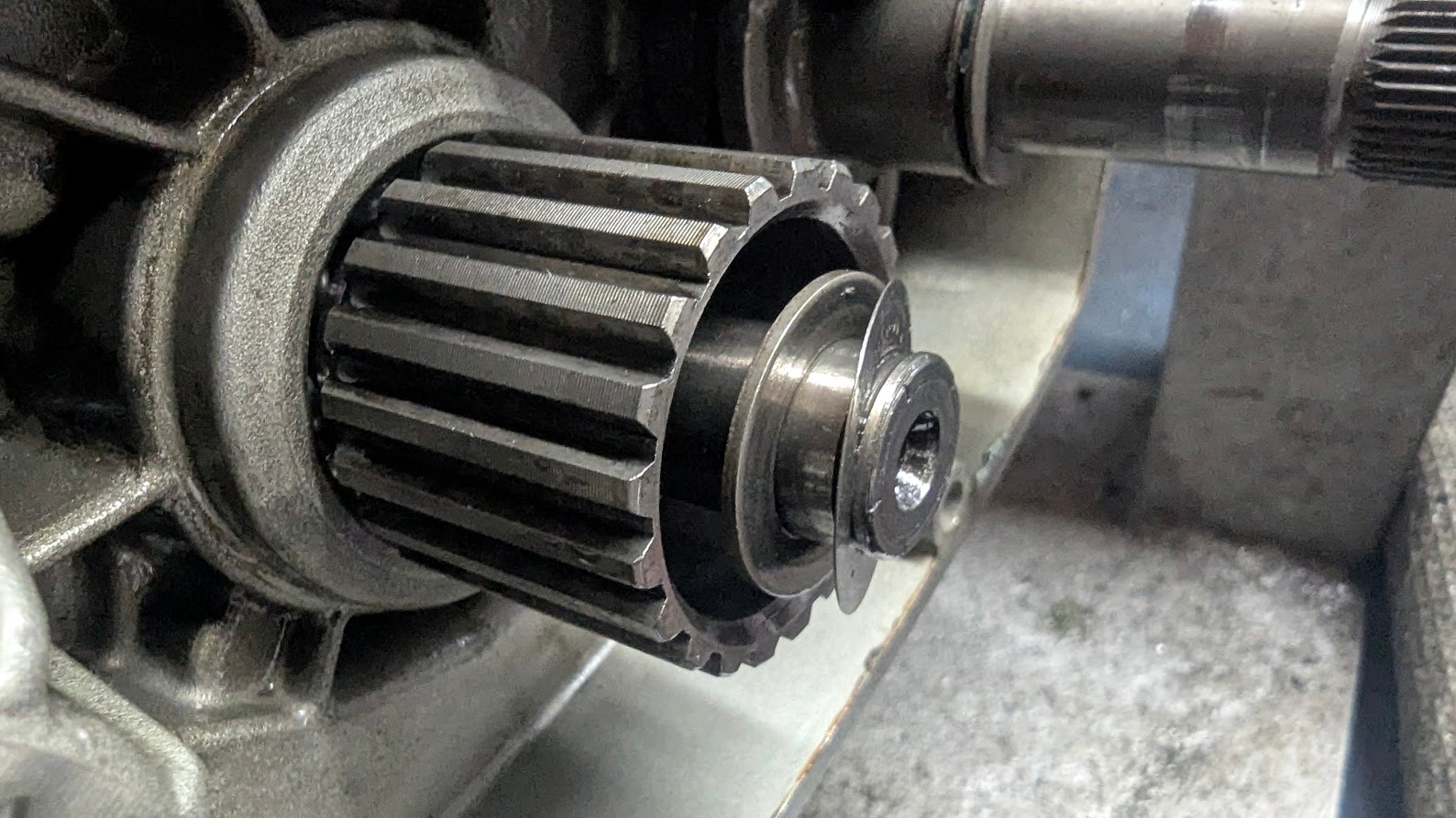

Damit Antriebs- u. Kupplungsrad fluchten, kommt eine 0,25er Scheibe direkt aufs neue Drucklager - sozusagen nicht vor, sondern hinter die Kupplung.
Fertig:
