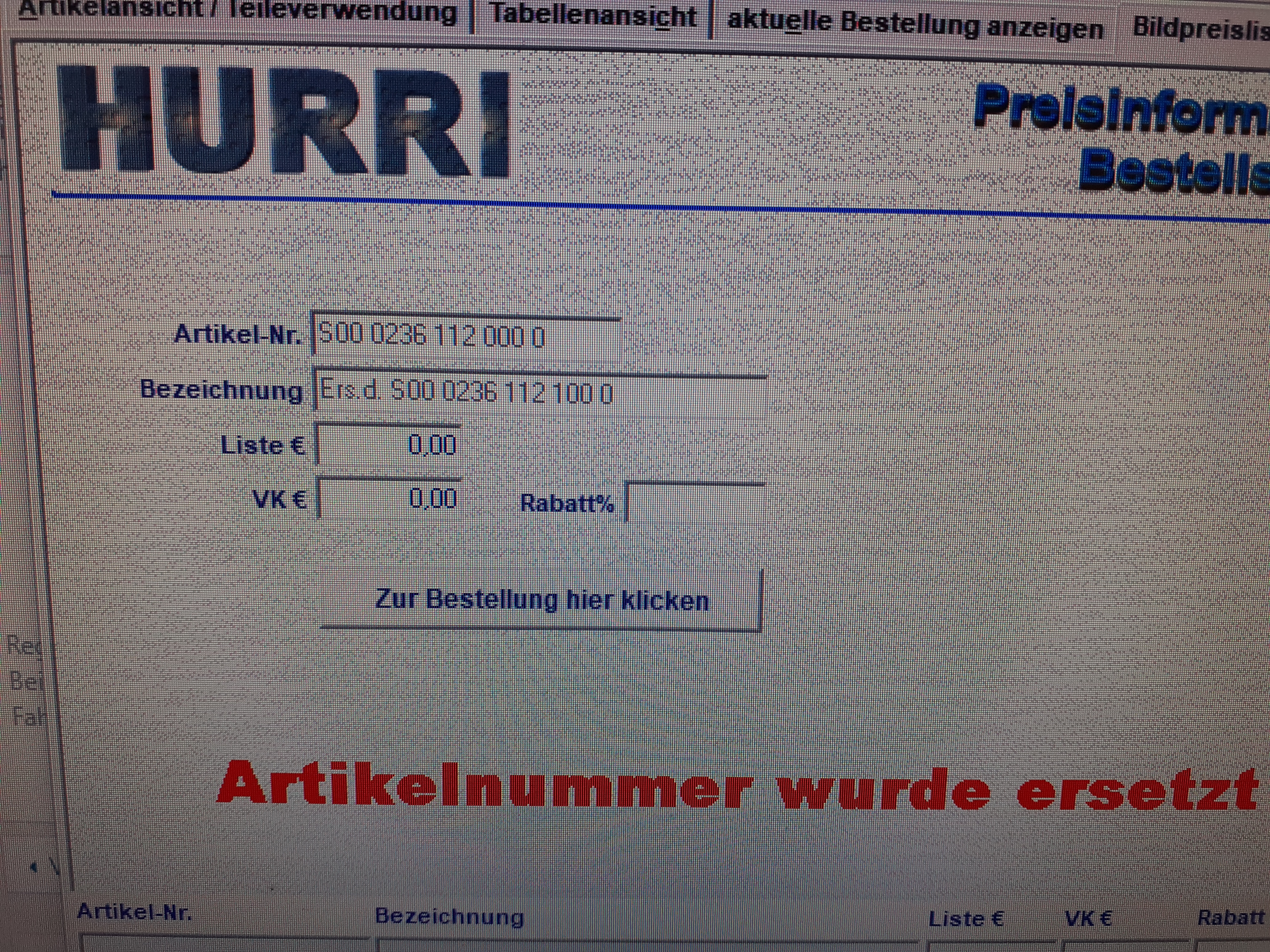

Ich habe noch ein paar originale neue Fichtel und Sachs Ritzel zuhause mit der Nummer 112 000
@Klaus: Du hast in einem anderen Beitrag mal Bilder vom Teilediagramm vom 501/4 CKF hochgeladen. Da steht für das 13er Ritzel die Teilenummer 112 100.
Nach den Bildern was ich im Internet gefunden habe sehe ich keinen Unterschied. Kann ich hier die Ritzel 112 000 verwenden oder gibt es hier Unterschiede?
Die Nummer wurde mal ersetzt.Das Kettenrad ist das gleiche
Preis in 2003

Super Klaus, vielen Dank für die Info!
