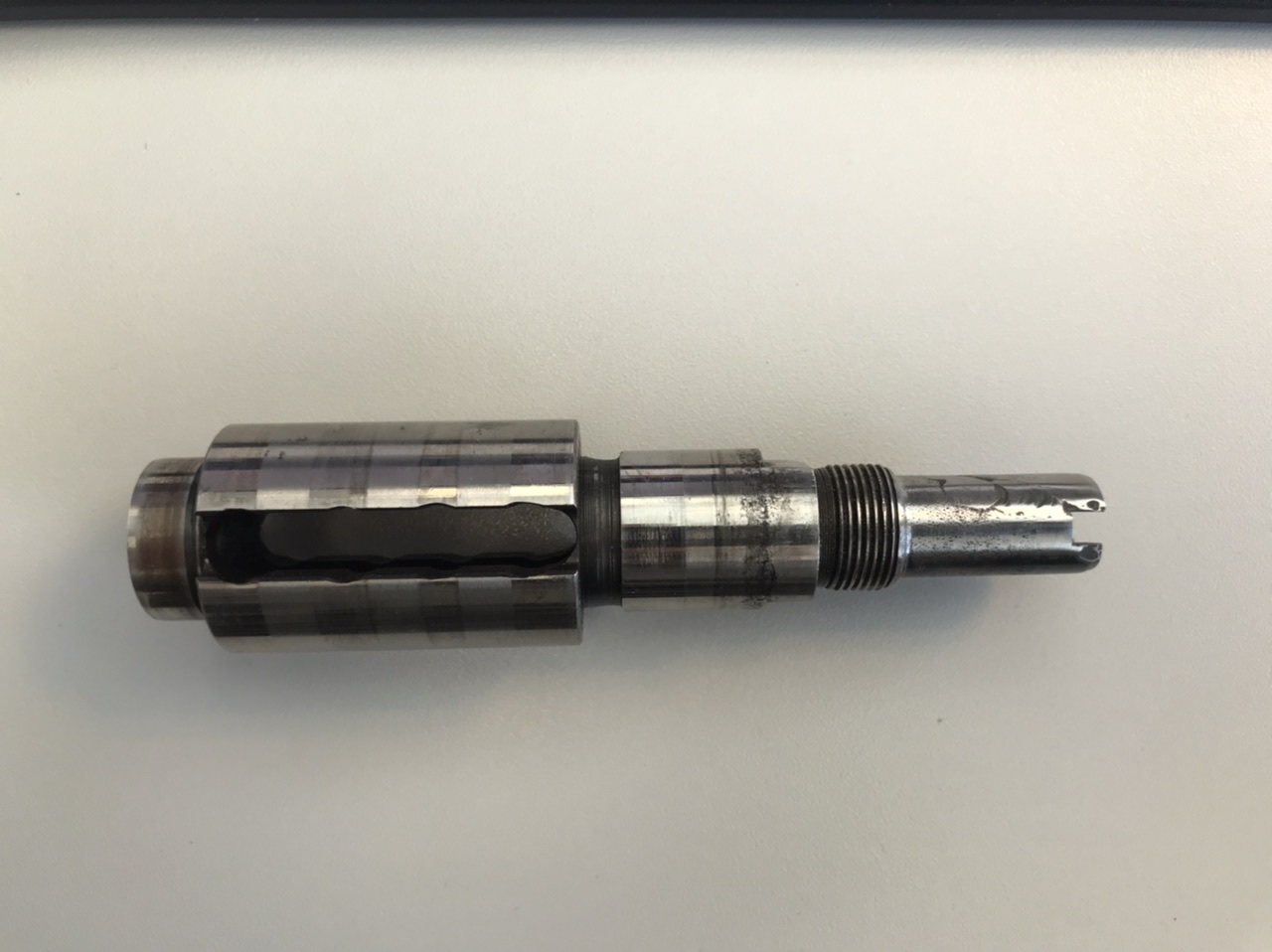

Hauptwelle ist auch schon geschweißt.
Wenn ich die Teile habe werde ich alles wieder zusammenbauen und berichten!
Gruß Roland
Kannst du mal ein Bild zeigen von der geschweißten Welle?
Hier sind zwei Bilder ...
Gruß Roland

Gut gemacht Roland. Zieh mal den Bereich zwischen Ringfeder und Gewinde noch mit feinem Schmirgelleinen ab.
Wird gemacht Holger, danke für den Tipp!
