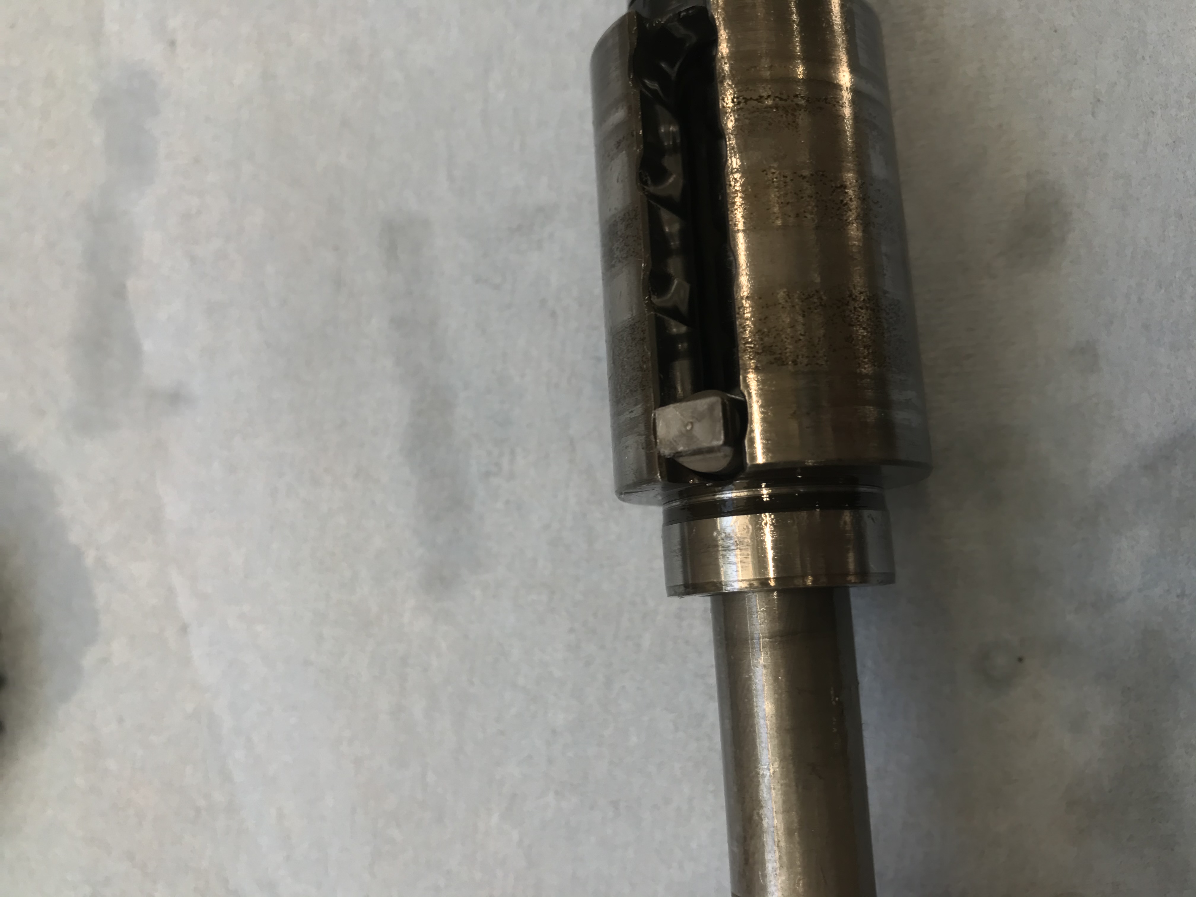

Komisch ist, das der Schaltkeil einseitig sehr abgenutzt ist, siehe Bild.
Die 1mm Scheibe Hauptwelle Richtung Kugellager war drin, kann aber leider nicht genau sagen ob die Phase richtig gelegen hat.

Die Abtriebswelle würde ich nicht mehr verbauen. Die ist da wo die Schalträder laufen nicht mehr blank, sondern total lunkrig. Mach mal ein paar andere Bilder von der Welle.

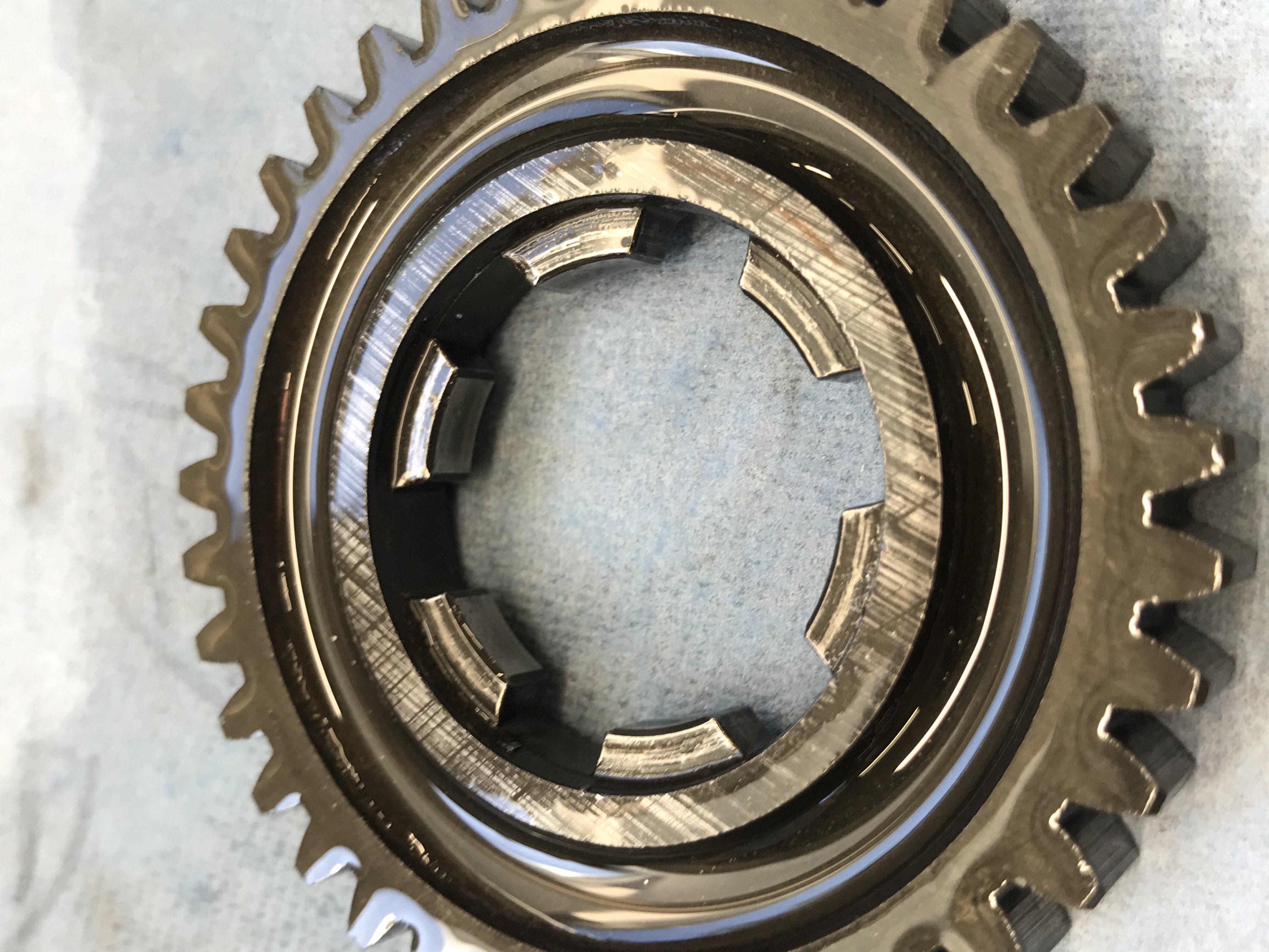

Schau mal ferner die Lauffläche von den Schalträdern an, die müssen auch glatt sein und dürfen nicht zu sehr auf der Welle kippeln.
Ich habe noch eine Antriebswelle die noch besser aussieht, ist aber am Mitnehmer für den Tachoantrieb gerissen. Werde ich mal Schweißen und überdrehen.
Die Räder wackeln auf beiden Wellen identisch.
Verschlissen sehen sie innen jetzt nicht direkt aus.
Es sieht aber so aus als ob der Schaltkeil abgebrochen ist?
Wenn ich noch Bilder von bestimmten Teilen habe der Stellen machen soll, sag einfach Bescheid!

Gruß Klaus<br /><br />-- 29.07.2020 20:15 --<br /><br />Hauptwelle und Schaltkeil sind Schrott.

Was sagt ihr zu der Welle auf dem Bild?
Aber auch komisch was mit dem Schaltkeil passiert ist, der war neu.

Die sieht im Bereich der Schalträder noch besser aus. Stumpf für Tachoantrieb irgendwie hinbekommen und dann probieren.
Wobei ich nicht denke, dass die Geräusche von der Abtriebswelle kommen. Zum einen hat mich das erste Bild getäuscht, da dachte ich, dass der Gammel im Bereich der Lauffläche der Schalträder ist. Dem ist aber nach dem letzten Bild nicht so. Die Lunker sind dazwischen. Trotzdem würde ich die nicht mehr nehmen. Sie muss glatt sein und im Bereich der Schalträder "poliert", sprich glänzend. Dann sind die ordentlich und verwendbar.
Zum anderen ist es ja so, dass im vierten Gang das Schaltrad genauso schnell wie die Abtriebswelle dreht, der Schaltkeil nimmt die Welle ja mit in diesem Gang. Möglicherweise kommt das Geräusch dann vom ersten Gang-Schaltrad, welches sich zu diesem Zeitpunkt am schnellsten "leer" über die Abtriebswelle dreht und somit durchaus Geräusche verursachen kann.
Fazit: Die zweite Abtriebswelle nehmen, versuchen zu schweißen. Oder besser: gebrauchte bzw. intakte suchen. Das Schaltrad erster Gang auf jeden Fall tauschen, das läuft im letzten Gang am schnellsten leer über die Welle. Das Schaltrad darf innen auf den Kontaktfächen zur Abtriebswelle keine Rillen, Riefen haben, nat. auch nicht eingelaufen sein.

Hab mir das erste Bild der verbauten Abtriebwelle noch mal angesehen. Könnte doch sein, dass der Bereich Lauffläche erster Gang die Geräusche verursacht hat und nicht das Schaltrad. Denn die Schalträder sehen eigentlich noch gut aus.
Schaltkeil und Schalträder Abnutzung ,Kupplung trennt schlecht ,b.z.w ohne Betätigung der Kupplung die Gänge eingelegt. Verschleiß unter guten Bedingungen ,ist aber nach einer höheren Laufleistung an den Teilen normal. Welchge Teile durch das fahren mit loser Vorgelegewelle genau in Mitleidenschaft gezogen wurden , kann ich von hieraus nicht beurteilen.
Ich würde defekte Hauptwellen nicht einbauen. Auch Schweißen und Abdrehen ,würde ich nicht machen.
