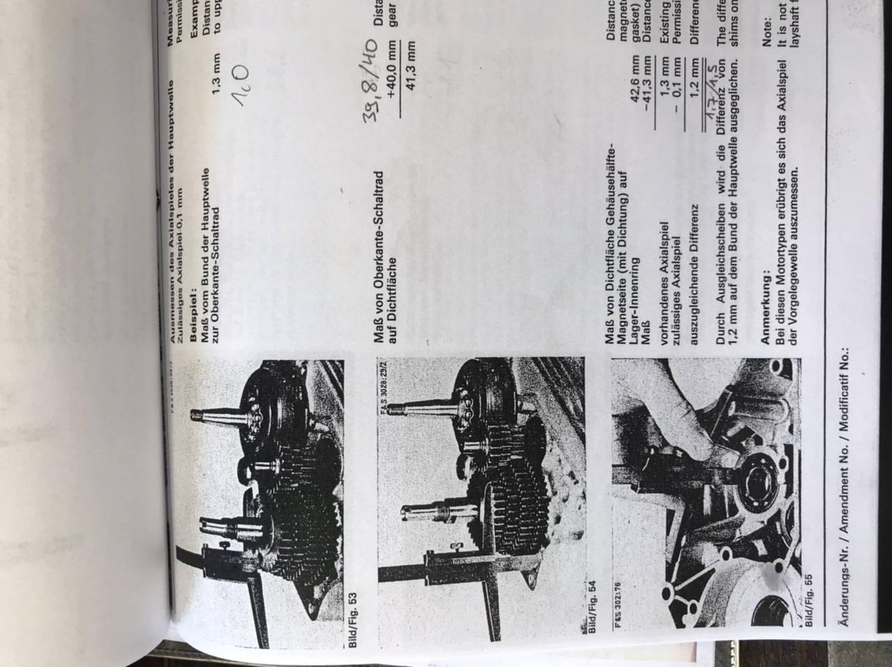

Ich habe eben nochmal das Axialspiel der Hauptwelle ausgemessen.
Je nach dem wo ich messe, haben ich verschiedene Werte von Oberkante Schaltrad zur Dichtfläche.
Nach links zur Dichtfläche 39,8mm und nach oben 40mm.
Verbaut waren Ausgleichscheiben mit 1,7mm Höhe was ja zu den 40mm passt.
So lassen?

Hallo Roland
5x messen und wahrscheinlich nicht immer gleiche Ergenisse. 3x gleich ,diesen Wert nehm ich einfach.
Ich baue alle Wellen immer einzeln ein und prüfe dann wieviel Axialspiel vorhanden ist. Dazu opfert man eine Mitteldichtung ,die immer ohne Dichtmasse aufgelegt wird. Motorhälften zusammen schrauben.Welle nach unten drücken Messtaster anlegen, Welle hochziehen und Spiel ablesen. Hab auch noch ein Werkzeug ,wo ich die Welle runter drücke und dann mit dem Werkzeug hochziehe ( Werkzeug/Schrauben mit Strichskala 1/10 mm ). Klemmt nur eine Welle,dreht sich da nichts mehr leicht. Wenn die Wellen leicht drehen und man fühlt kein Axialspiel dann passt das eigentlich. Bei der Kurbelwelle sollte es schon unter 1/10 mm sein, z.B 5/100-8/100 .Starterachse max.1/10mm. Hauptwelle eher etwas weniger als 1/10mm. Vorgelegewelle braucht man hier nicht distanzieren. Auf 1/100 mm kommt es bestimmt bei der Distanzierung nicht an. Die Kugellager haben Axialspiel,dieses wird unter anderem auch durch das distanzieren abgebaut. Erweiterte radiale Lagerluft z.B bei C3 Rillenkugellagern um 30my ,das Axialspiel ist bis zu 8 mal so groß.

(Je nach dem wo ich messe, haben ich verschiedene Werte von Oberkante Schaltrad zur Dichtfläche.)
Messfehler: Dichtfläche nicht 100% gleich : Schalträder bewegen sich etwas: Abnutzung an irgendeiner Stelle:<br /><br />-- 02.08.2020 17:39 --<br /><br />Ps
Aus der Reparaturanleitung diese Mess Beispiele ,können mal passen ,ist aber ebend nur ein Beispiel wie man vorgeht.
Bei den Getriebewellen tui einfach den Motor zusammenstecken, mit Dichtung natürlich, stell ihn mit meiner unterliegenden alten linken Motorhälfte auf den Fußboden, Stelle einen Fuß darauf, dann schaue ich ob die Wellen gut sind.
Bei der Kurbelwelle verschraube ich natürlich das Gehäuse, das macht gut noch einen halben Zehntel aus.
Der Schaltradsatz ragt niemals über die Welle, da kommt meist ein 0,8mm Ausgleichsring bis zur Distanzscheibe der Welle, da sitzen meist so 1,3 bis 1,7mm.
Ich messe am Innenring und lasse mindestens 0,05mm Luft mit den Scheiben. Also wenn quer angesetzt weniger als hochkant angesetzt abzulesen ist, dann orientiere ich mich am kleineren Maß.
Optimal ist, wenn die Welle weder i.d. Lager drückt, noch Spiel spürbar ist.
Oft ist aber min. einer der Schiebesitze schwergängig. Da darf man sich nicht foppen lassen.
