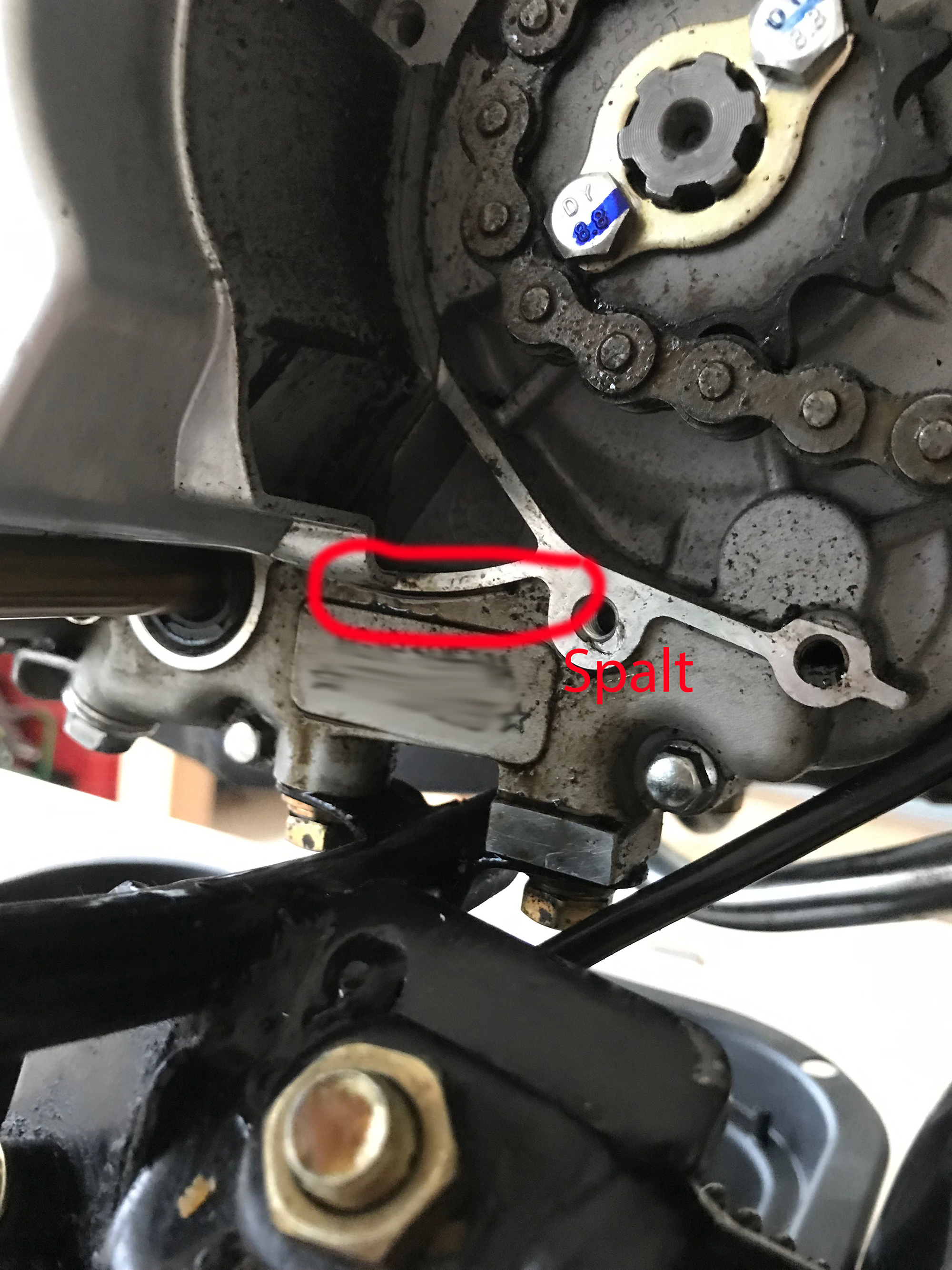

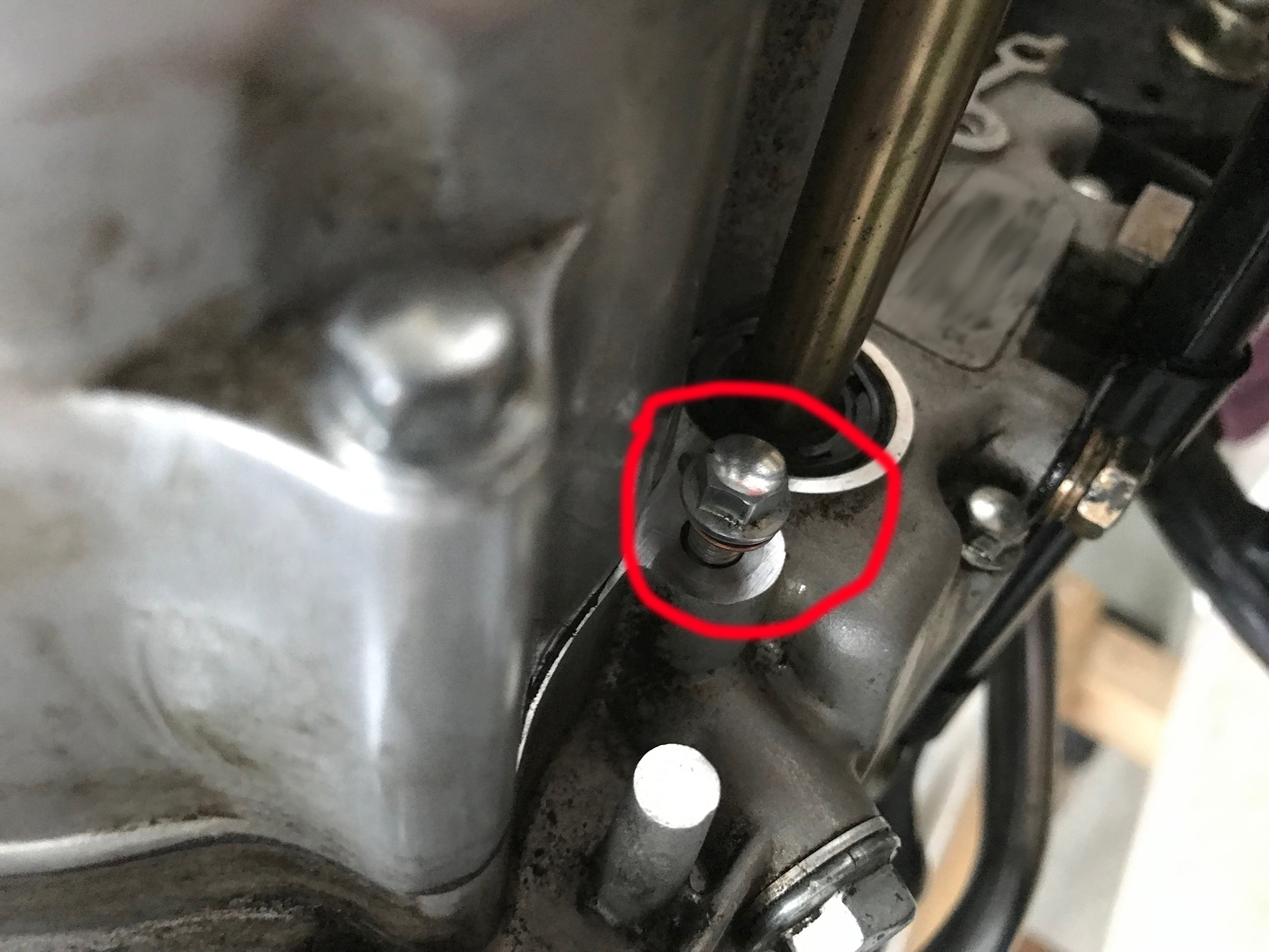

Ich hätte hier auch noch mal ne schwierigere Frage in der Hoffnung, dass einer von euch weiß wo das Problem liegt, da mich hier im Norden leider keine Werkstatt mit meiner Oggy nehmen will. :oops:
Seit dem Ölwechsel habe ich das Problem das auf der linken Seite beim Getriebe/Polrad unten Öl austritt. Täglich ein paar Tropfen. Mal mehr mal weniger. Hab die Seite geöffnet, innen alles sowie die Schrauben gereinigt (ein bisschen Öl war auch im Polrad) und den ganzen Kram wieder fest zusammengeschraubt. Bei der kleinen Schraube mit dem Dichtring unten löst sich schon nachm ersten Lösen ziemlich das Gewinde, das ist auf jeden Fall ein bisschen suboptimal, lässt sich mit Loctite ja aber erstmal kitten. Trotzdem tritt weiterhin beim stehen ein bisschen Öl aus. Ich frag mich halt auch was der Spalt rechts daneben zu sagen hat – wenn alles bündig aufeinander sitzt, ist dort wie eine Art Loch, wo Öl austreten könnte. Habt ihr irgendeine Ahnung was da falsch sein könnte? :?:
Bei einem Foto sieht man auch ein bisschen wenn es offen ist, welchen Spalt ich meine. Da ich noch Laie bin, macht mich das etwas ratlos. Armin hatte ein paar Seiten schon mal auf die Frage von Ogarfan wegen desselben Problems geantwortet, auf- und wieder zu machen war leider nicht die Lösung.
Als ich den Ölwechsel gemacht hatte (hatte auch den Deckel an der Seite aufgemacht um Sieb und Zentrifuge zu reinigen) war ich an der linken Seite gar nicht dran, hab nur unten den Hauptständer abgemacht, schwer vorstellbar das es daran liegt oder?
Danke schon mal im Voraus :D

Ich kenn das Ding jetzt nicht wirklich. Aber der Spalt scheint mir unkritisch, da ja dahinter normalerweise keine Ölfüllung ist, sondern ein Hohlraum zwischen Getriebegehäuse und Ritzel - korrigier mich, wenn ich das falsch sehe.
Diese Art von Motoren (Derivate der Honda-4T-Einzylinder mit liegendem Zylinder) siffen aber gerne an den beiden Simmerringen die die Kurbelwelle Polradseitig abdichten. Das Öl kommt dann ganz charakteristisch beim Polrad raus und schmiert sich beim Fahren nach hinten...
Wenn das so ist, müsstest du das Polrad abziehen (speziellen Abzieher verwenden, keinen 3-Arm Abzieher), die beiden Simmerringe rauspopeln und neue gute (z.B. Original Honda) einsetzen.
Das sind aber alles meine Vermutungen, weil ich die Romet nicht kenne.
Schau mal hier das Video; wenn das in deinem Motor im Bereich Polrad, Ritzel etc. (also linke Motorseite)
so oder ähnlich aussieht, ist es aber höchstwahrscheinlich genau dein Problem:
https://www.youtube.com/watch?v=y7A1FQj6HMA
Viel Spaß und Erfolg!
Wuhu NiKlaus,
vielen Dank! auch das du meine Vermutung bestätigst :D Hab mir nach viel googlen auch gedacht das möglicherweise die Simmerrringe durch sind, und vorsichtshalber schon mal nen Original-Dichtungssatz (da ich von Dichtungsringgrößen wirklich null Ahnung hab eben die originalen als Satz, obwohl die qualitativ bestimmt schlechter sind als Honda, aber man lernt ja dann dazu^^) bestellt gestern.
Beim Polradabzieher bin ich mir jetzt unsicher. Hatte bei e**y direkt nach Polradabzieher Romet geschaut, demnach bräuchte ich einen mit Gewinde M22x1,5. Ist das das einzige worauf ich achten muss? (+ das es ein einzelnes Teil ist und nicht der dreiarmige).
Aber heeey, das Video ist kurz und knackig, ich glaub das wird was :mrgreen:
Abzieher sollte passen, wenn er für die Romet angeboten wird.
Den Tausch der Wellendichtringe = Simmerringe gegen neue Originale kannst du dir schenken, die halten genauso kurz wie die, die eingebaut sind. Maße herausfinden, als Markenartikel beschaffen, dann hast du vermutlich für ein paar Jahre Ruhe.
Weil jährlich machen ist irgendwie doof.
