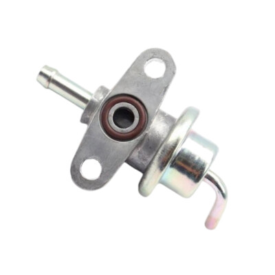

Nachdem sich im Laufe der letzten 25 Jahre Motorräder mit Kraftstoffenspritung sehr stark vermehrt hatten, kontaktierte mich vor in den letzten wärmeren Herbsttagen ein Besitzer einer seltenen Honda Firebade SC 44 Bj. 2000 mit schwerwiegenden Problemen. Dieses Motorrad wurde aufgrund von gesundheitlichen Gründen ungefähr 2 Jahre nicht benützt und sollte wiederbelebt werden.
Nach dem Austausch vom alten Kraftstoff und dem Einbau neuer Zündkerzen spang die Maschine (dank Kraftoffeinspritzung) auch sofort an, rauchte und stank immer heftiger und lief nach knapp 2 Minuten nur noch so recht und schlecht auf den mittleren beiden Zylindern. Nach dem Abstellen nach nur wenigen Minuten, fehlen schon ca. 2 Liter Benzin vom Tank und der Auspuff war richtig nass. Der Besitzer vermutete schon schlimmes wie beispielsweise nicht schließende Einspritzdüsen oder ein defektes Steuergerät.
Weil man diese große Menge Kraftstoff kaum in wenigen Minuten durch möglicherweise nicht schließende Einspritzdüsen durchpressen kann, schloss ich diese vermeintlichen Fehlerquellen vorerst aus. Stattdessen wunderte mich die offensichtlich sinnlose Konstruktion eines dünnen Unterdruckschlauches, welcher vom Druckregler zur Ansaugbrücke der Drosselklappen für den ersten und vierten Zylinder führte. Ich zog diesen dünnen Gummischlauch ab und schaltete nur kurz die Zündung ein, worauf es mit erheblichem Druck kräftig herausspritzte. Folglich war nachweislich die Gummimembran vom Druckregler durch und Motor hat über Zylinder 1 und 4 in vollen Zügen Kraftstoff angesaugt. Nun ärgerten mich aber die unverschämt astromischen Honda Ersatzteilpreise, denn diese Spinner wollen sagenhafte 250 Euronen inkl. überhöhte Versandkosten, für so eine "Orschinoool" Druckdose.
Dank zahlreichen Nachbauprodukten aus China fand ich einen passenden Ersatz für bezahlbare 19 Euro und das sogar "Versandkostenfrei" aus dem Land der Mitte. Nach dem Austauch lief die Maschine kurze Zeit (nach unverbrannten Dreck aus dem Auspuff herauszuspülen) wieder einwandfrei und der Kraftstoffdruck lag bei ca. 4 Bar. Bleibt nur zu hoffen dass diese China Dose auch eine Zeit funktioniert, aber wenn sie auch nur durchschnittlich 2 Jahre hält, dann käme das in 25 Jahren noch immer billiger als einmal einen "Honda Orschinooolbrocken" für unverschämte Mondpreise zu kaufen!
