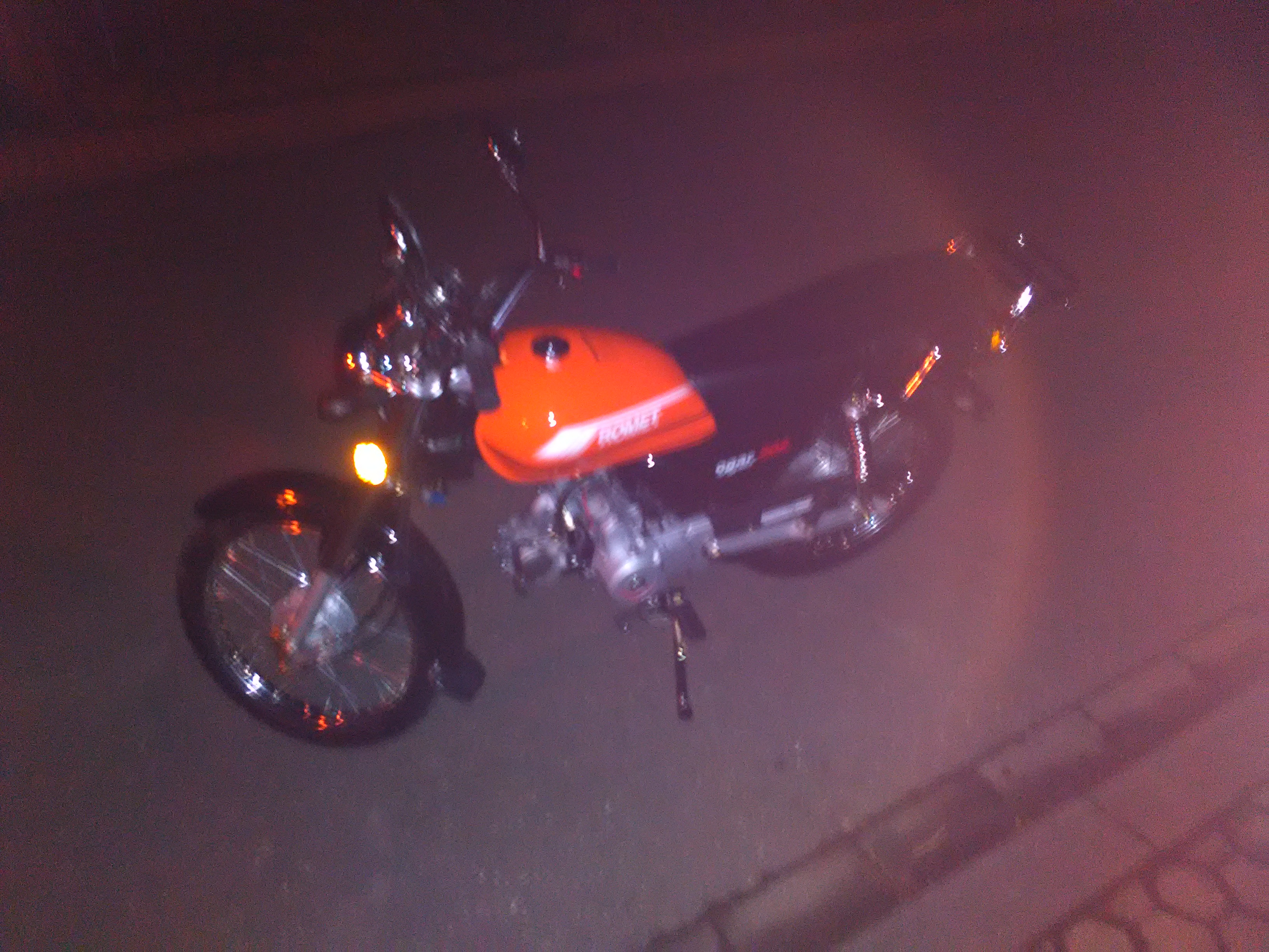

Hier ein kleiner Auszug Tag 1 - 4!
TAG 1: Ankunft und vertauen in der Garage:<br>

So, nachdem ich nun den Vergaser bzw. den Standgas im Griff habe, gibt es noch das Problem mit dem Anzug...im Vollgas merkt man auch, dass sie zuviel Luft zieht und da sicher mehr drin ist. Im Berg kackt sie mir total ab. Entweder muss die Zündung einstellt werden oder der Luftfilter schätze ich...?! Weiß hier jemand mehr?
