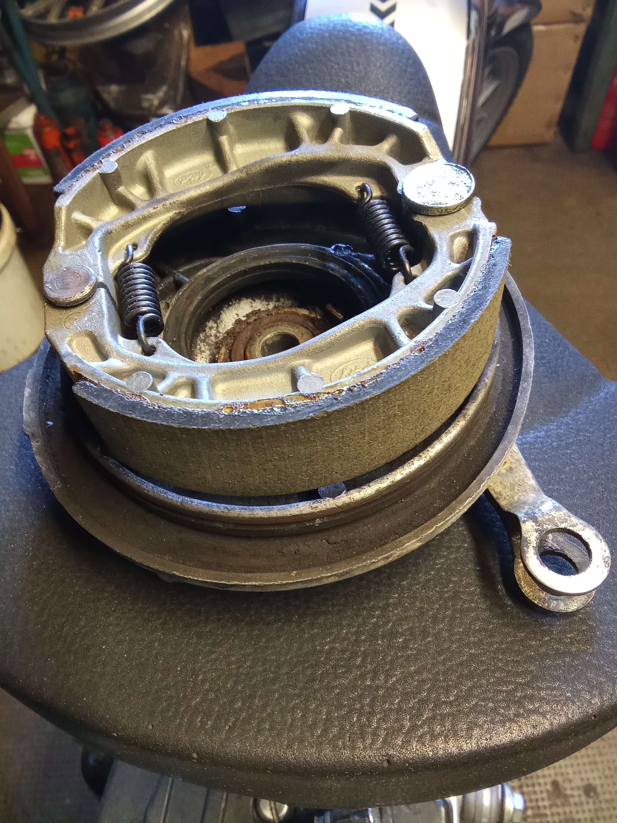

Gerade bin ich am schrauben vorne neue Radlager rein gemacht und neue Bremsbeläge
Ölwechsel und meine hintere Felge raus gebaut weil zwei Speichen gebrochen sind.
Ansonsten läuft sie ohne große Probleme
