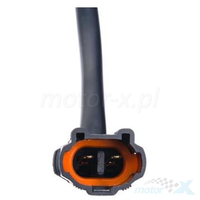

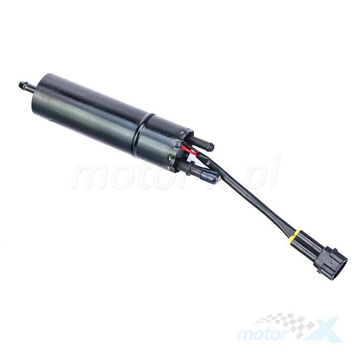

Ich habe eine 1 1/2 Jahre "alte" Romet Ogar 202 fi euro5 und leider ist die Benzinpumpe defekt.
Zudem kommt, dass bei sämtlichen Händlern ob in Deutschland oder Polen keine pumpen lieferbar oder auf Lager sind.
Ich hänge mal Bilder der originalpumpe an.
Jetzt zu meinen Fragen:
1. Kennt jemand einen Händler welcher die Pumpe vertreibt?
2. Habt ihr eine alternativ Idee welche Pumpe ich anstatt der originalen einbauen kann?
3. Hat jemand ein Datenblatt zu der originalpumpe?
Danke für die Hilfe und allseits gute Fahrt.

vermutliche jede andere Pumpe, die mit der gleichen Spannung funktioniert.
Hat die Pumpe einen integrierten Druckregler?
"Hat die Pumpe einen integrierten Druckregler?" = Wir vermuten es...

Hier findest du die Pumpe für die pony.
Die schreiben zwar das diese nicht kompatibel mit der ogar wären aber mal sehen.
