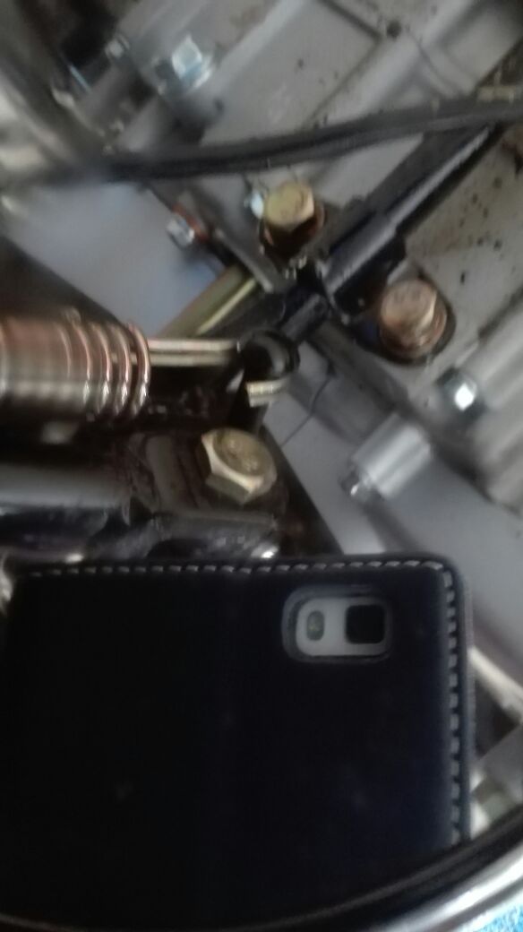

Kannst du mal ein Foto von der undichten Schraube schicken? Am besten die betreffende Schraube irgendwie einkreisen. Ich habe nämlich momentan keinen blassen Schimmer (allerhöchstens einen vagen Verdacht)
um welche Schraube es sich da handeln könnte :D
Von rechts kommend die goldene dicke Schraube auf 3 Uhr,

Wie ich das sehe, sind das doch nur die Halteschrauben für die Fußrasten und Seiten- sowie Hauptständer.
Mein Tipp: Alles sauber machen, 2x fahren, nochmal schauen. Und wenn die Kiste im Großen und Ganzen läuft, dann kannst du sie doch trotzdem fahren - zumal der Ölverlust doch nur Tröpfchenweise beim Abstellen der Maschine auftritt.
Und regelmäßig Ölstand kontrollieren: Ölpeilstab (Einfüllschraube) rausdrehen, auf das Gewinde legen, Ölstand ablesen (zum Kontrollieren NICHT reinschrauben).
Sollten es dann doch die goldenen Schrauben sein: Öl ablassen, die Schrauben rausdrehen, Dichtband um die Schraube und alles wieder montieren.
