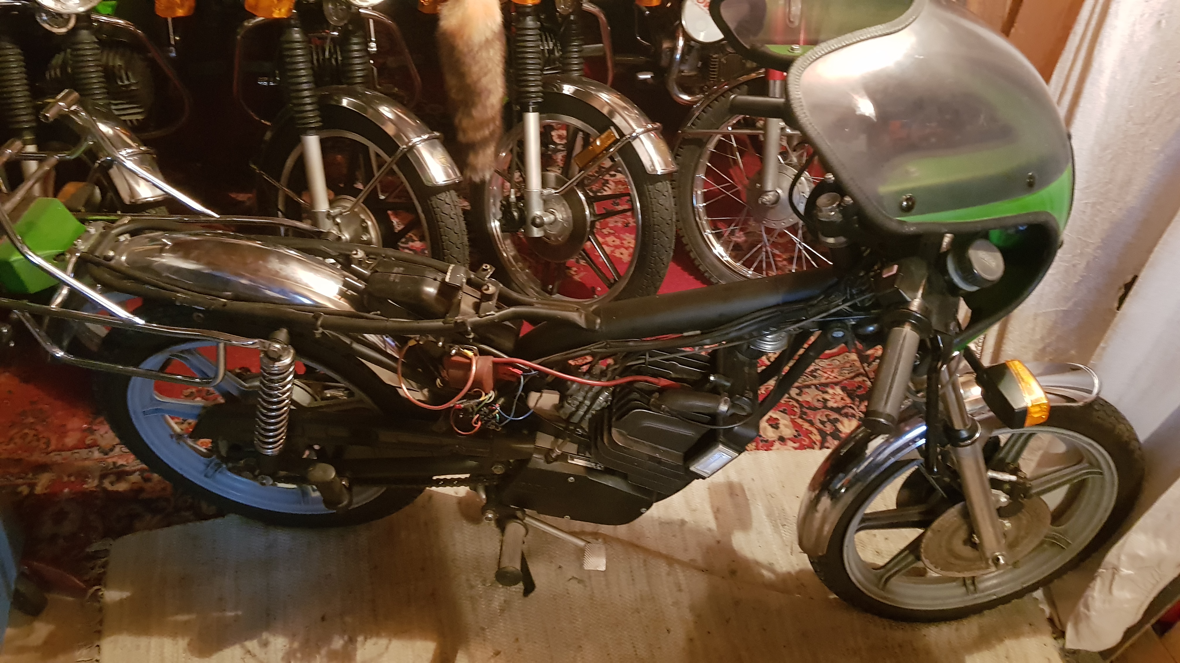

Anbei ist schon einmal ein Bild vom Motor.
Sehr schön. Wie läuft der Motor?

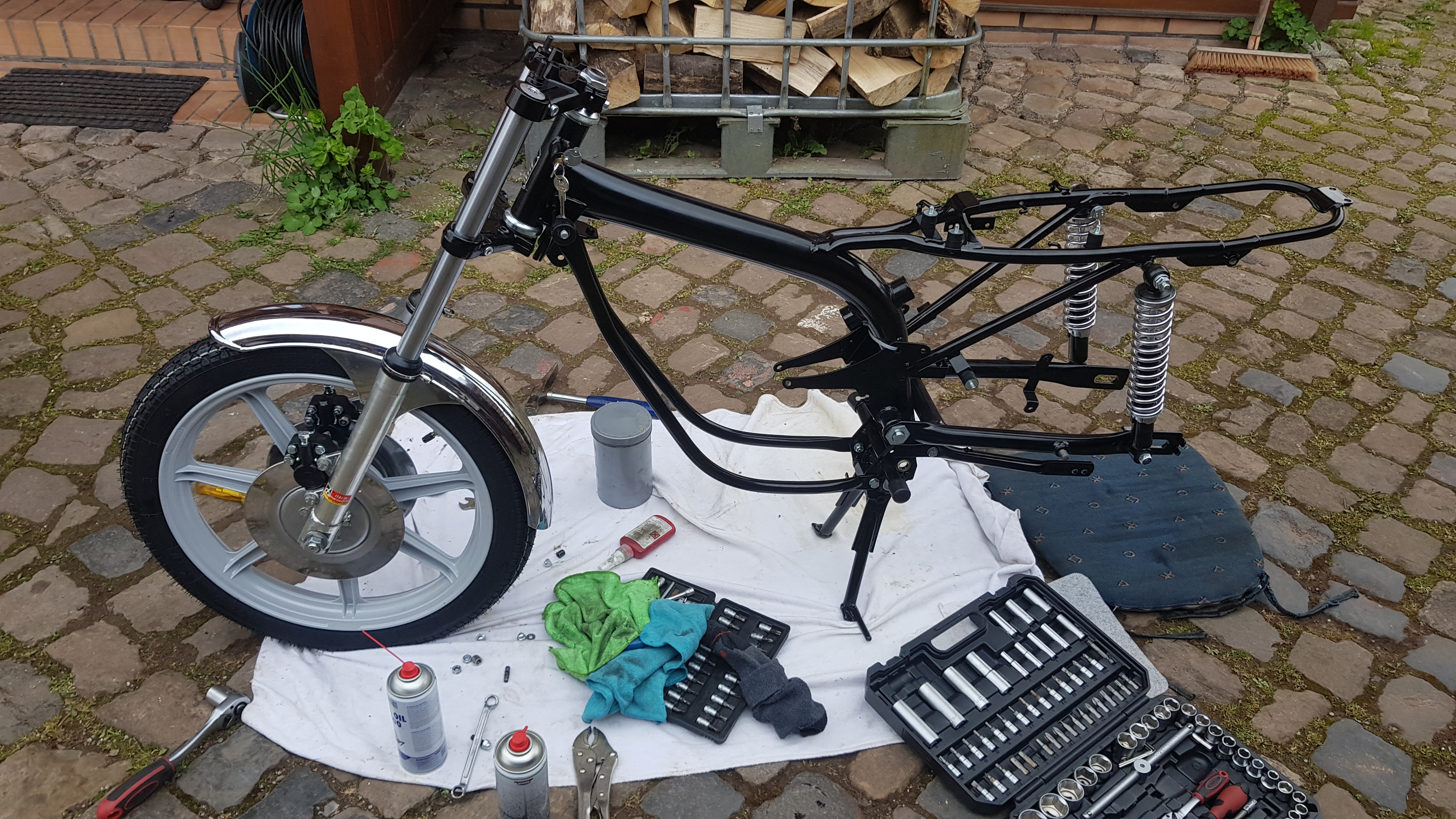

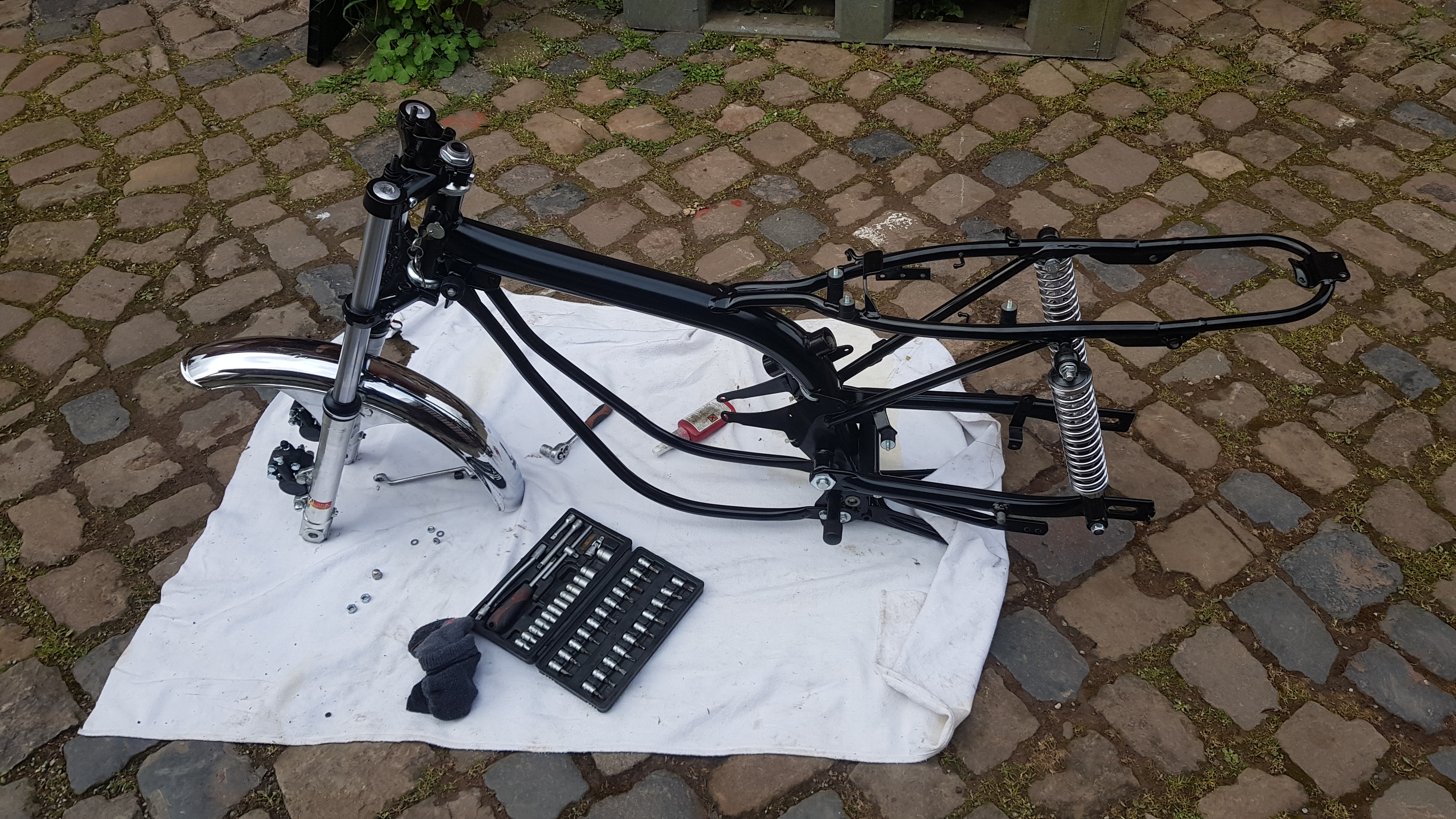

Jetzt ist eigentlich alles Zusammen gesucht und es kann mit dem wieder Zusammenbau begonnen werden.
Am Wochenende habe ich es schon geschafft die Ultra wieder auf die Räder zu bringen. Sie fährt (rollt) sozusagen schon wieder. Die Gabel ist jetzt schon fertig und komplett überholt. Auf der linken Seite ist der Holm nagelneu, ein orig. Ersatzteil, was ich mit viel Glück bei einem ehml. Händler aufgetrieben habe.
Die Holme die vorher in der Maschine waren, stellten sich als unterschiedlich lang heraus. Soweit ich weiß hat die Spätere Ultra längere Dämpfer bekommen, jetzt sind sie auch beide gleich lang und es handelt sich um die langen, nicht die kurzen Dämpfer.
Die Bremsen habe ich einmal wieder schön aufgearbeitet und die Schrauben verzinken lassen. Ich richte lieber die orig. her als die Nachbau Dinger für 40Euro zu kaufen, ob die denn wohl die gleiche Qualität haben?
Die nächsten Wochen geht es dann weiter, mal sehen ob die Maschine diesen Monat noch fertig wird.
Es folgen natürlich auch noch ein paar Bilder. :D
