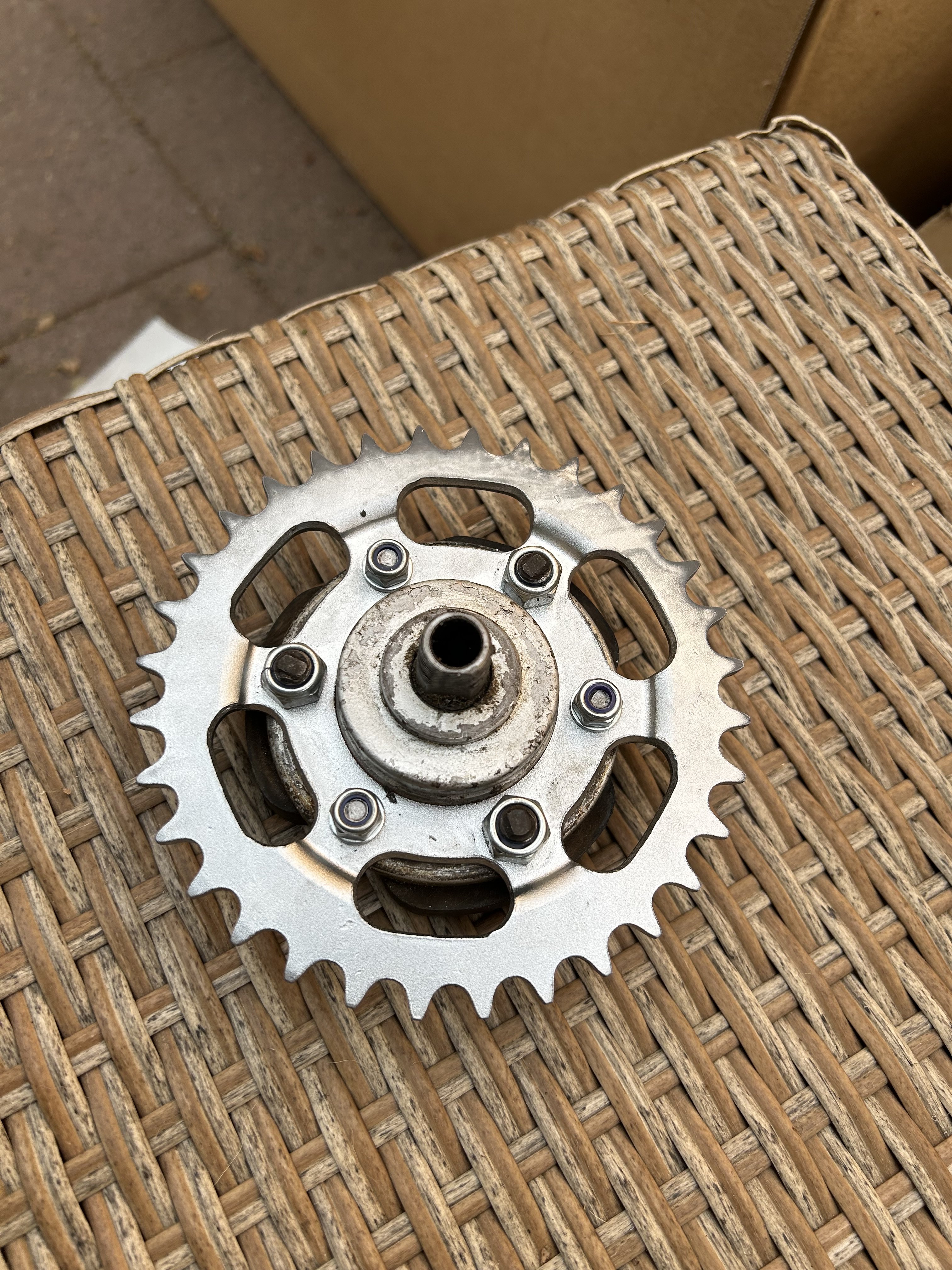

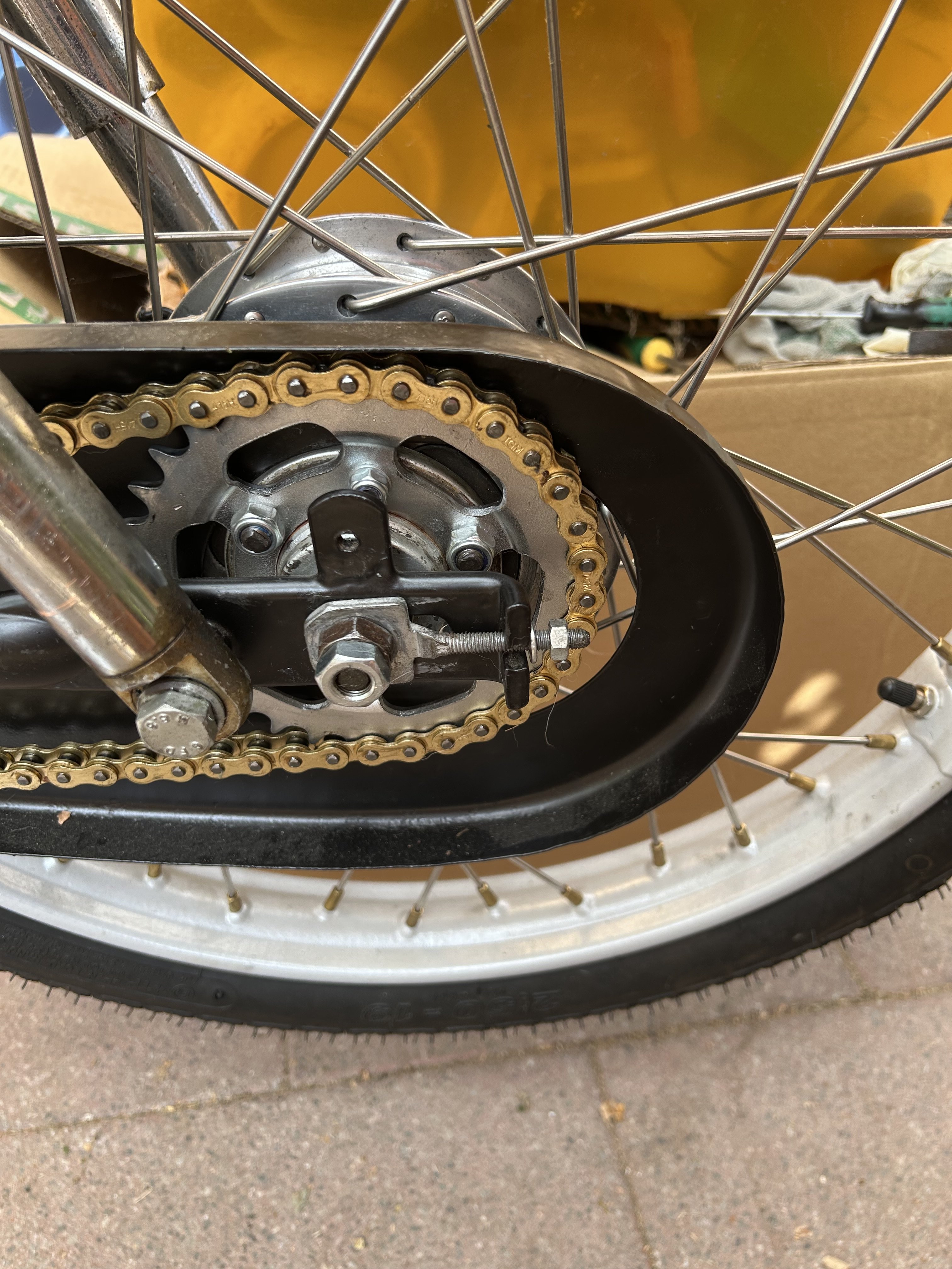

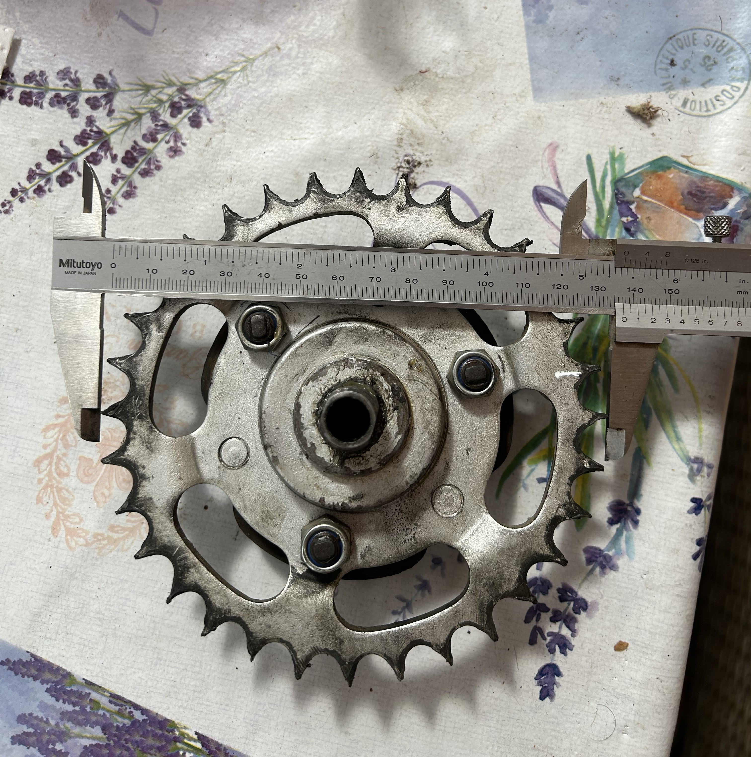

Bin gerade bei der Kette angekommen und würde diese gerne erneuert da auch das Kettenschloss def. ist.

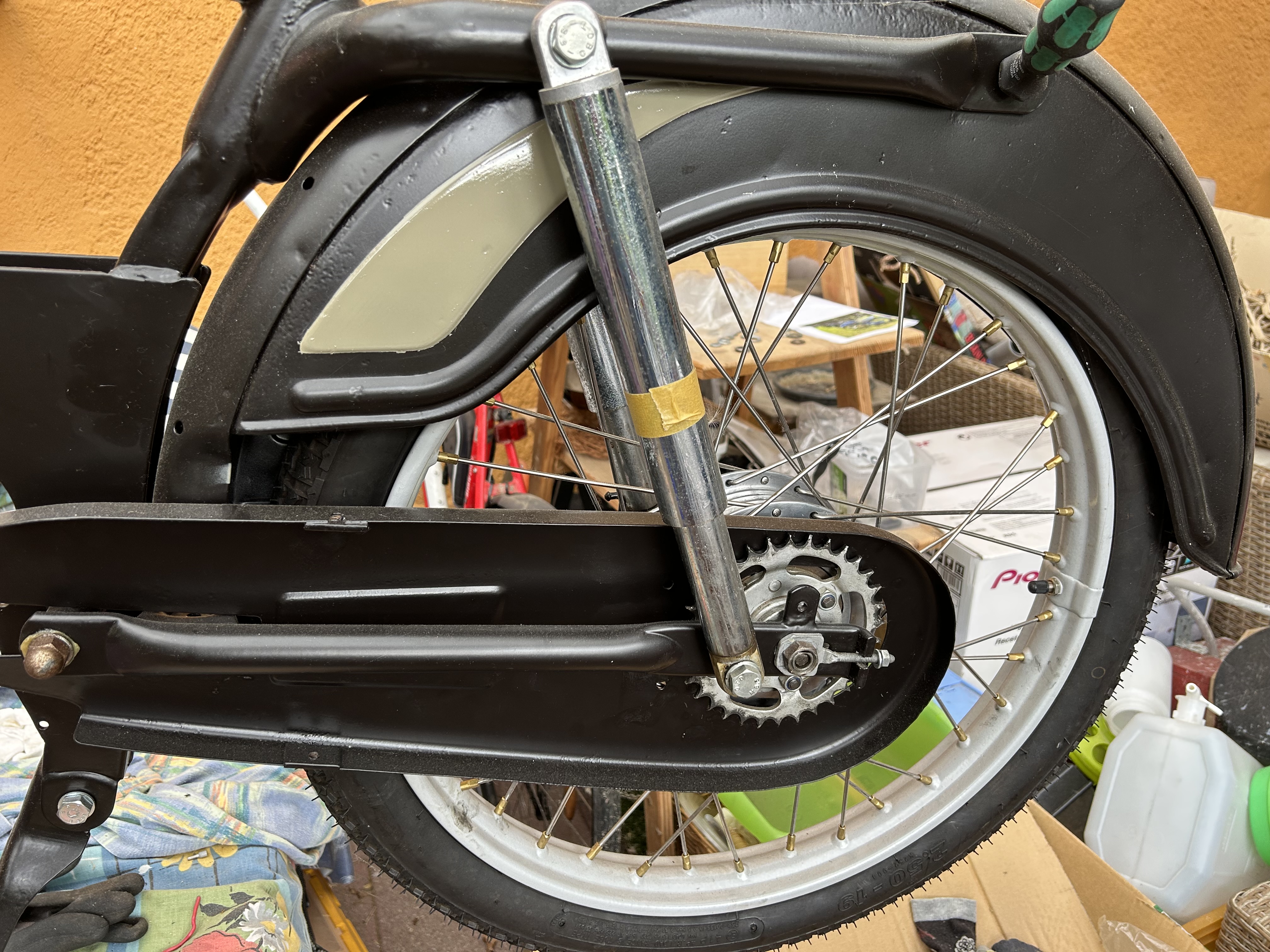

Die Stoßdämpfer würde ich auch in dem Zuge erneuern und gerne welche mit der Federoptik einbauen.

Hallo Frank,
Ketten gibt’s im Netz genug, nur nach der passenden Größe schauen. Sind Ritzel und Kettenrad noch gut? Sieht schon eher verschlissen aus.
Ich würde die Federbeine lassen, bissle Patina ist doch ok! Und orchinool auch😂!
Die Züge gibts vielleicht schon, anderweitig würde ich sie aus Meterware herstellen.

hallo frank!
da muss ich dem ralf zustimmen.
das kettenrad ist an einigen stellen kurz vorm zahnverlust.
eine neue kette wäre nach kurzer zeit wieder schrott.
und bitte lass die finger von den neuen federbeinen
mit der schönen chromfeder drumrum.
dieser fuddelkram ist schon nach einer saison innen krumm und schief.

Fuddelkram ist gut!!!😂😂😂

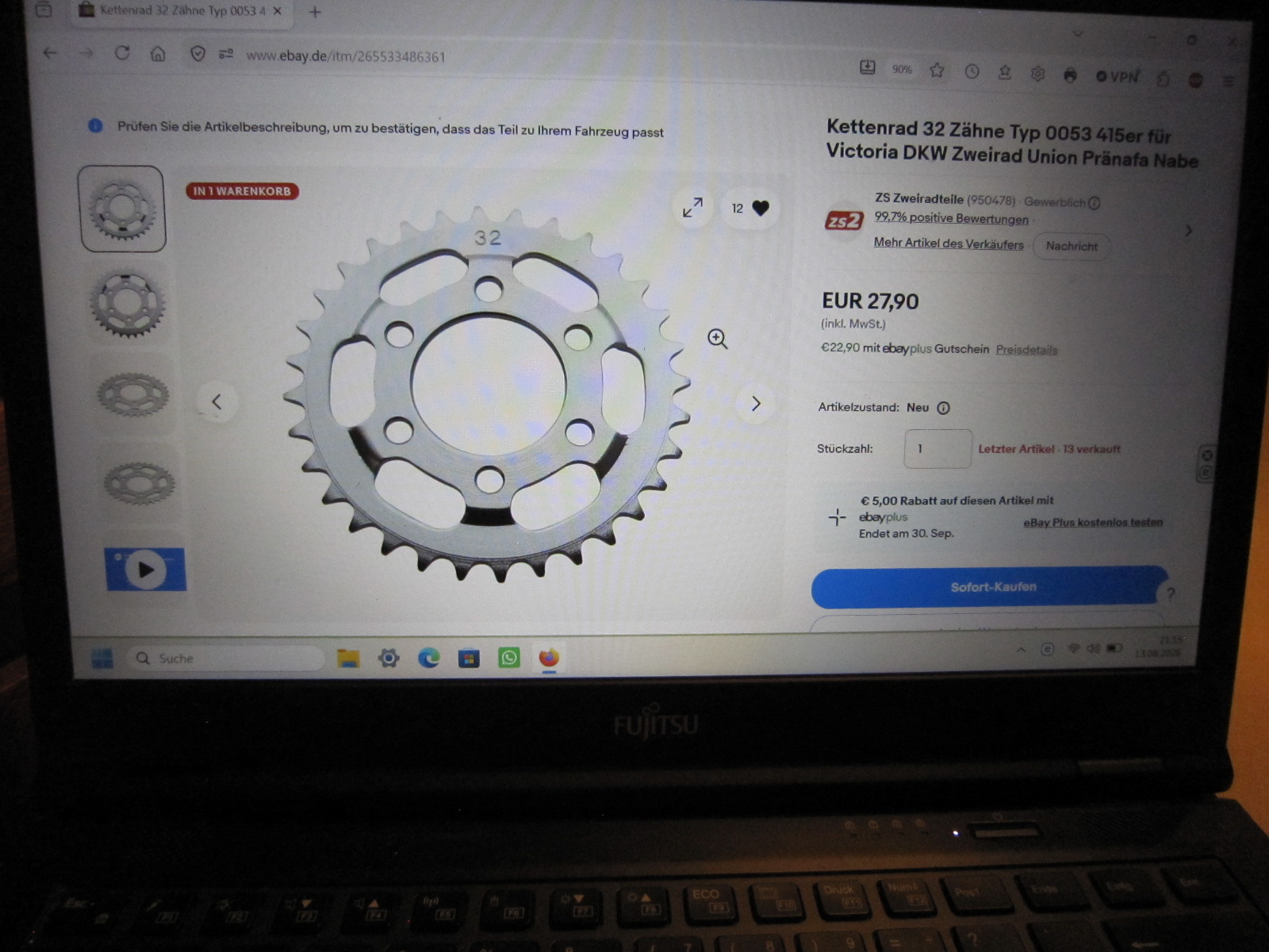

Wenn du unter Rixe kein Kettenrad findest, schau mal unter Hercules, dort könnte es auch so eins geben. Auch das Ritzel und die Kette. Wenn dann alles neu ist hast du auch lange Zeit Ruhe, besonders weil so ein Kettenkasten doch gewaltige Vorteile hat.
Das Schwarz mit der Beige hat schon was...👌
