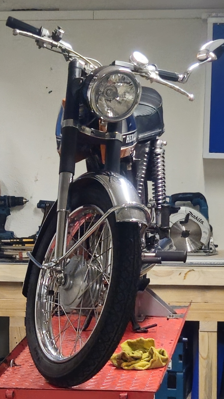

Ich hab bei meiner die Rohre komplett verchromen lassen. Hab leider gerade kein anderes Bild zu Verfügung
Gruß Christopher
